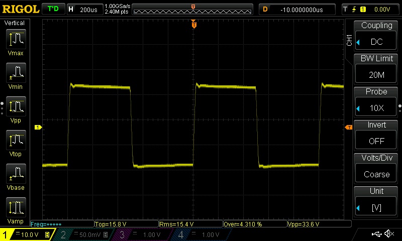

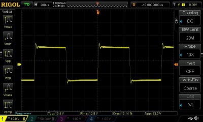

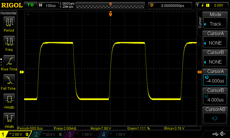

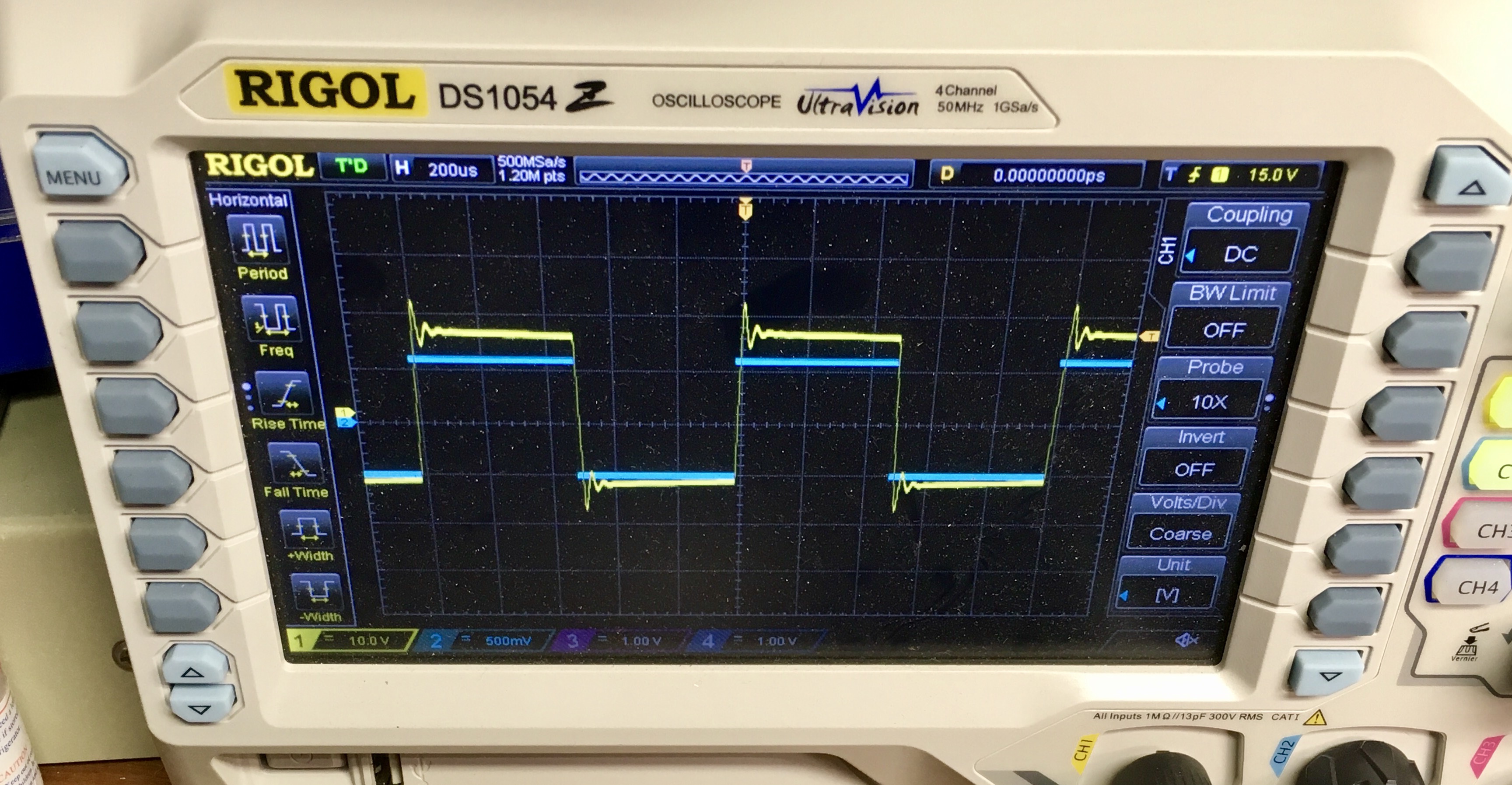

Re: Het begint weer te kriebelen iets met EL34 PP / KT66 / 6L6
Even een blokje er in gestuurd
Blauw is op de buis ingang
Geel is op de Luidspreker uitgang op een 7 ohm weerstand
Anne Is dat te dempen die overschoot :?:
Andere aftakking trafo proberen :?:
Verdorie plaatje te groot
Straks dan maar
Op mijn rigol krijg ik niks naar Mn usb-stick , dus plaatje via de camera :oops:
Is dit nu in pentode stand ? Lijkt me van de UGT te komen.Met tegenkoppeling en over die weerstand (22k ?) een condensator uitproberen.Iets tussen 100...1000pF bijv.
of die tegenkoppeling werkt weet ik niet Anne
Zit wel aangesloten
maar of die 0.15 volt op de kathode spanning iets doet :?
De vraag of het in penthode stand is weet ik niet
was zo druk aan het rommelen aan Mn scoop om een plaatje op te slaan :evil:
Dat ik het niet meer weet , kan wel met Ctje proberen morgen :goedzo:

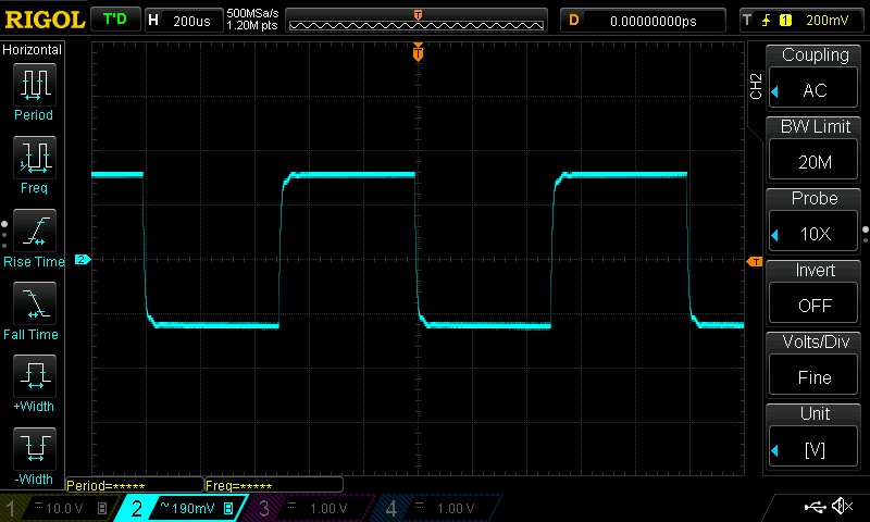

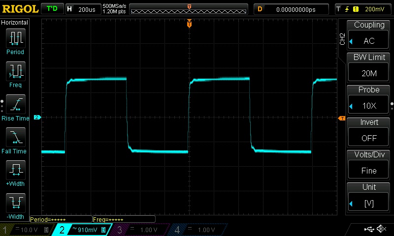

Goeie Morgen Anne ;)
Met terug koppeling was gemeten gister
als ik er een C over R7 plaats wordt het nog erger
uit eerste buis Zonder terug koppeling
een buis verder uit de ECC82
Ik denk dat ik de buisnummer V1 en V2 omgewisseld heb als ik naar de plaatjes kijk
Maar is op dit moment niet zo belangrijk daar de overshoot er niet is
Dus het komt echt uit de UGT Anne

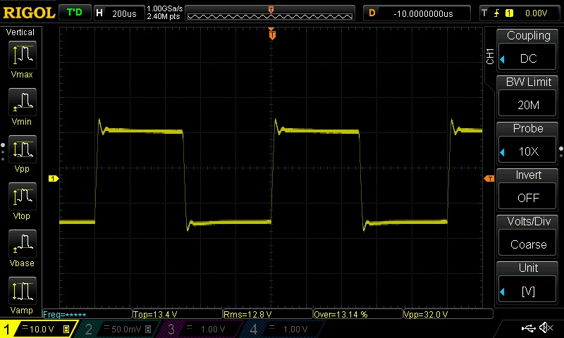

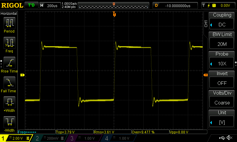

dus moet ik bij de UGT er iets aan doen en wat geprobeerd met C en R over Primair UGT over PP dus
ik zit nu dat het op 1khz aardig er uit ziet 10 k en120 pF in serie over P P
eerste plaatje MET terugkoppeling
tweede plaatje Zonder terug koppeling
[/attachment]
Wat demping over de trafo wil wel 's helpen.Daarom vroeg ik of 't als pentode was, een triode dempt nml beter (lagere Zuit).
Die C over de trafo moet wel tegen wat spanning kunnen, minstens een 1kV type.
Dat met de terugkoppeling is raar, zou afwijkende uitgang moeten tegenwerken.Zit wel een faseprobleem bij, vandaar het Ctje over de tegenkoppelweerstand.
En nu zeg je dat 't er juist erger mee wordt, alsof het niet tegenwerkt maar benadrukt.Lijkt meer op meekoppeling.Maar je hebt 't al een keer omgedraaid dacht ik.

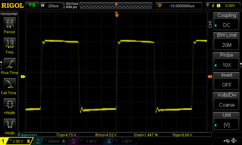

:yeah: :yeah: Werkt
Dat was de truc Anne O:)
ik heb zelfs die 120Pf met 10K in serie over P- P UGT losgenomen
een C van 1n5 over die R7 van 22K
Alles werkt Stand triode penthode Met en Zonder Terugkoppeling
nu die bedrading netjes afwerken en een printje vervangen
Het Display werkend maken met de drukknopjes
Je blijft schakelen :lol:
Verbluffend resultaat O:)
Terugkoppeling AAN
Uit

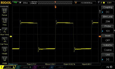

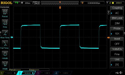

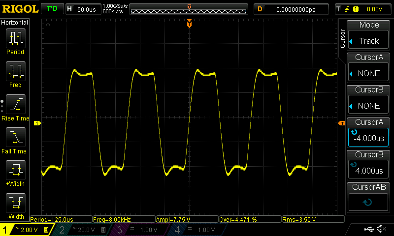

Dit onderstaand is gemeten op LS uitgang B-F op de UGT
Wil morgen nog eens kijken wat de Sinus doet Verschil op 20Khz tussen A-D en B-F
Ik denk dat voor het hoog op B-F te veel dempt
Nu is het vooral leuk hoe dit allemaal verschillende plaatjes geeft
Dat die Blok op 1Khz in stand triode Mooi is maar boven 8 kHz is er geen blok meer , dan is er in de stand penthode nog wel wat van een blok te zien :sure:
Blok respectievelijk 1Khz 6 en 8Khz in de stand Penthode sturing is erg laag gehouden geen tegen koppeling :!:
in triode is het behoorlijk anders :think:
komt dat door extra demping :?:

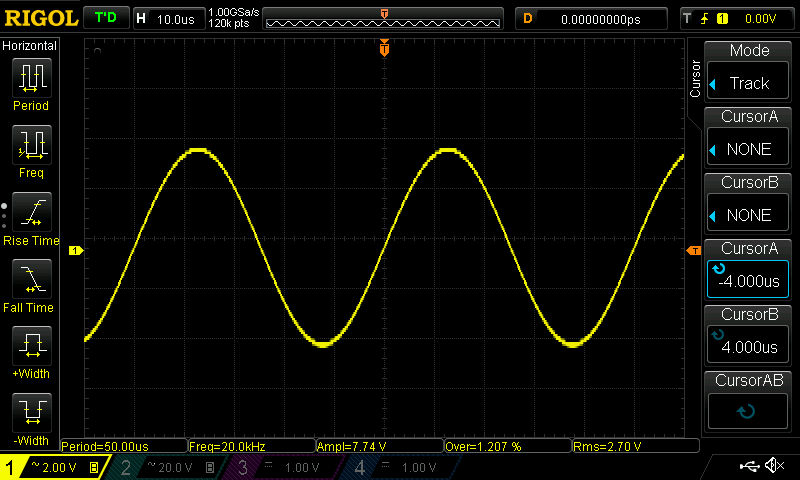

Vandaag weer plaatjes genomen, buizen gewisseld , zou best wel een geïsoleerd handvat er op willen.
Ze worden goed heet :oops:

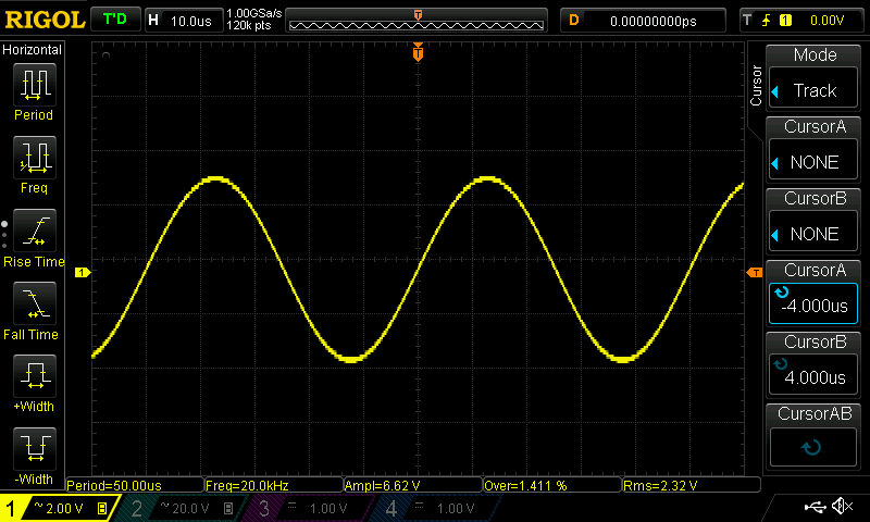

Op LS aftakking BF kan ik met 1 kHz wel een beter plaatje hebben en meer output maar hoger in frekwenie wordt het minder
Met LS aftakking AD loopt de versterker met de U70BN hoger door
Op 20 kHz precies nog het zelfde signaal nivo als bij 1Khz
Foto 1 met LS aftak BF en foto 2 LS aftak AD
Dus AD zal het worden Anne zoals jij al op papier had uit gerekend , knap hoor :goeie:
Nooit met die trafo's bezig geweest, AD is maar een gok.
Vermoedelijk hebben sommige buizen last van roosterstroom, laadt de koppel-C wat op.Krijg je knikken vooral rond de nul.
Aha Dat is jammer :( De buizen zien er als nieuw uit .
maar als ik het goed begrijp Niks voor een PP versterker
Maar wilde altijd nog een buizenvoeding maken. Zal ze daar voor maar gebruiken.
Kan ze ( nog ) niet in de kliko gooien
Bedankt Anne Ik geloof er niks van dat gokken :^o
je kan door je ervaring en kennis een goede inschatting maken zonder rekentuig computers enz. :goeie:
