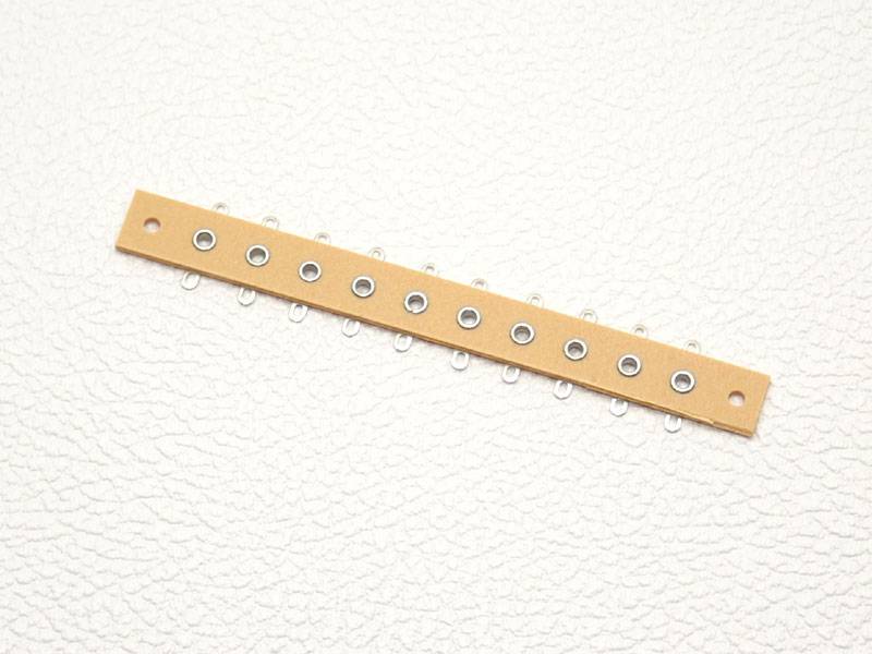

Waarom niet vrij bedraden m.b.v. een paar soldeer steuntjes.
Re: Het begint weer te kriebelen iets met EL34 PP / KT66 / 6
Barry ik denk dat je gelijk hebt
er is niets wat er klopt
Damocles ik heb tot nu toe altijd met draadsteuntjes en turret bordjes gewerkt
Maar ik vind het altijd rommelig
ik zie wel eens buizenversterkers op MP van een Piet uit Gorinchem en dat is prachtig bedraad

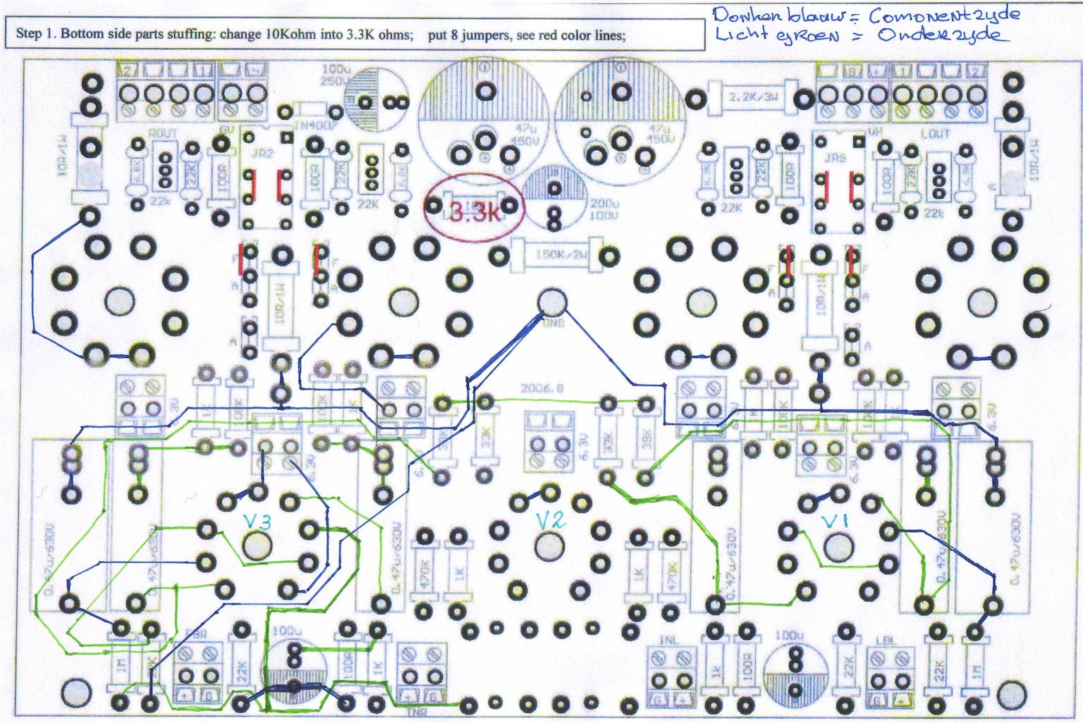

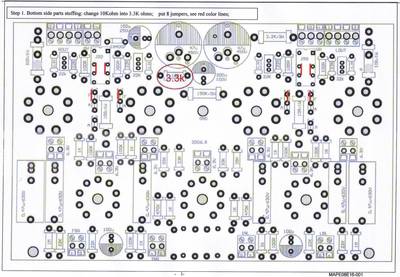

Er zit zo weinig kontrast in de fotos, alles heel donker.Ik heb geprobeerd om wat te volgen, had wel een schema getekend, maar in de kortste keren de weg kwijt.Met wat duidelijk plaatjes zou 't wel te doen zijn.Heb het bij de Composiet ook gedaan.
ik zal proberen wat meer contrast er in te krigen
Maar het is grijs op grijs
ik ben ook al heel de avond bezig geweest
er zitten fouten in met de kleur printbaan
ik probeerde wit component zijde en rood onderzijde
maar opeens zat ik in de verkeerde kleur te tekenen #-o

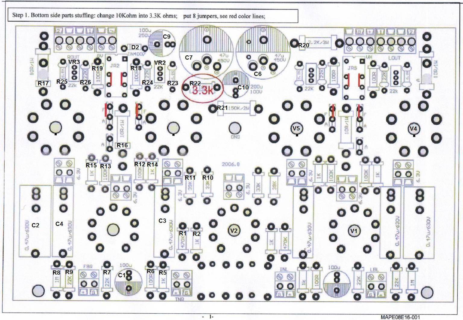

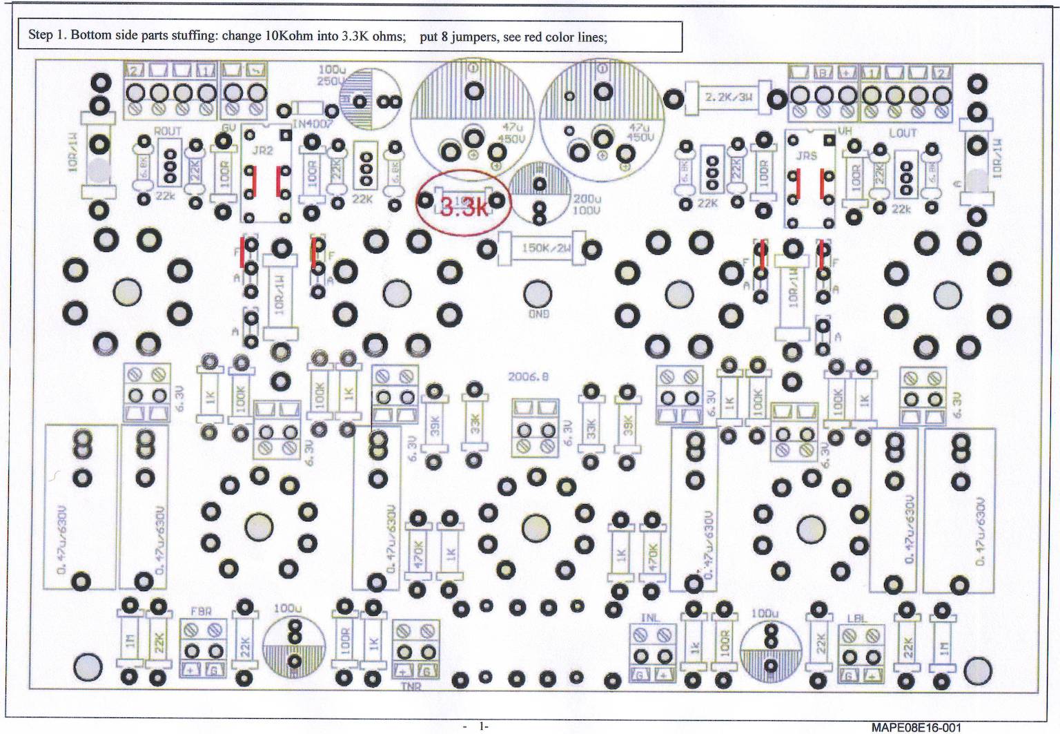

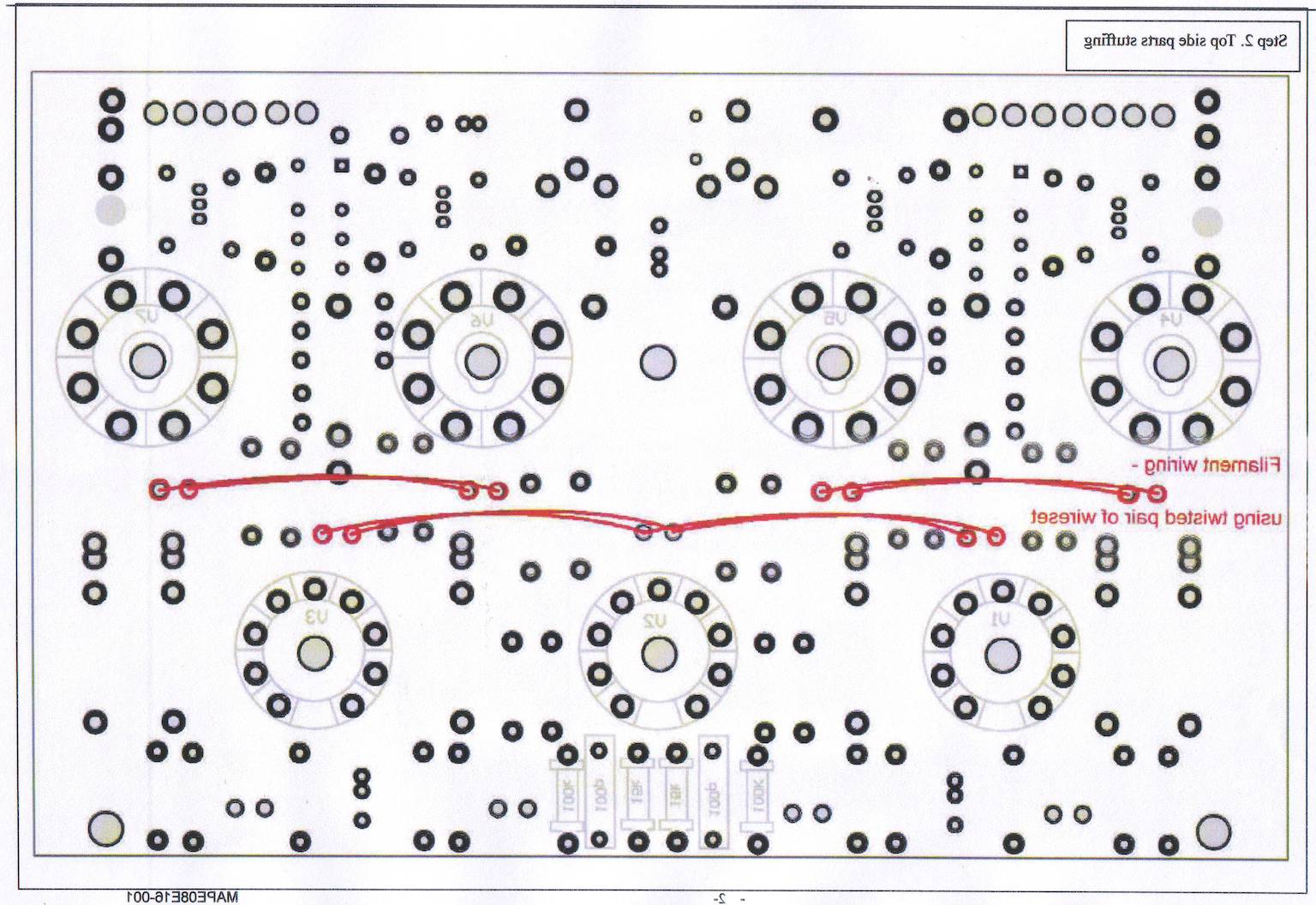

Anne , Barry ,Ray en alle andere vanmorgen wat bij lagen ontvangen
nu is het al weer wat makkelijker hoop ik'
Pagina's van EL34 ASSY 080704.pdf
(386.55 KiB) 118 keer gedownload
ik heb er even een paar bewerkt zodat het een JPG is

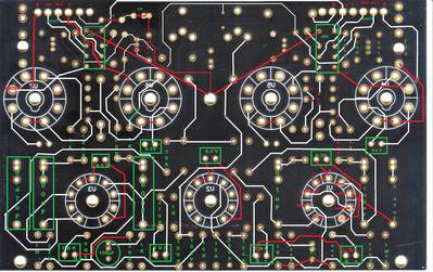

Niet dat ik zie, ook staan er geen sporen op die tekening.
Niet echt duidelijker dus.
Zou bijna zeggen, kun je niet beter een PCB van Ebay afhalen ?
http://www.ebay.com/itm/Tube-SE-6L6-EL3 ... 6lbGznj6Lw
http://www.ebay.com/itm/Single-tube-EL3 ... xyqlhSMXS5
Bah, ik ben er nog niet uit.Stomme is dat op de print niet de namen maar de waardes van de onderdelen staan, weet je niet waar die zit.De eerste fotos die je van de print gaf waren nog 't best, je kon er enigzins de sporen op zien.
Zulke fotos met wat meer kontrast zou (misschien) helpen.
Anne ik ben bezig op die Blank de sporen te tekenen
Dat gaat tot nu toe redelijk
alvast hier het begin
de 5K6 is 22K is al een raadseltje minder
Helpt dit Anne ?
dan ga ik er morgen braaf mee verder :lol:
