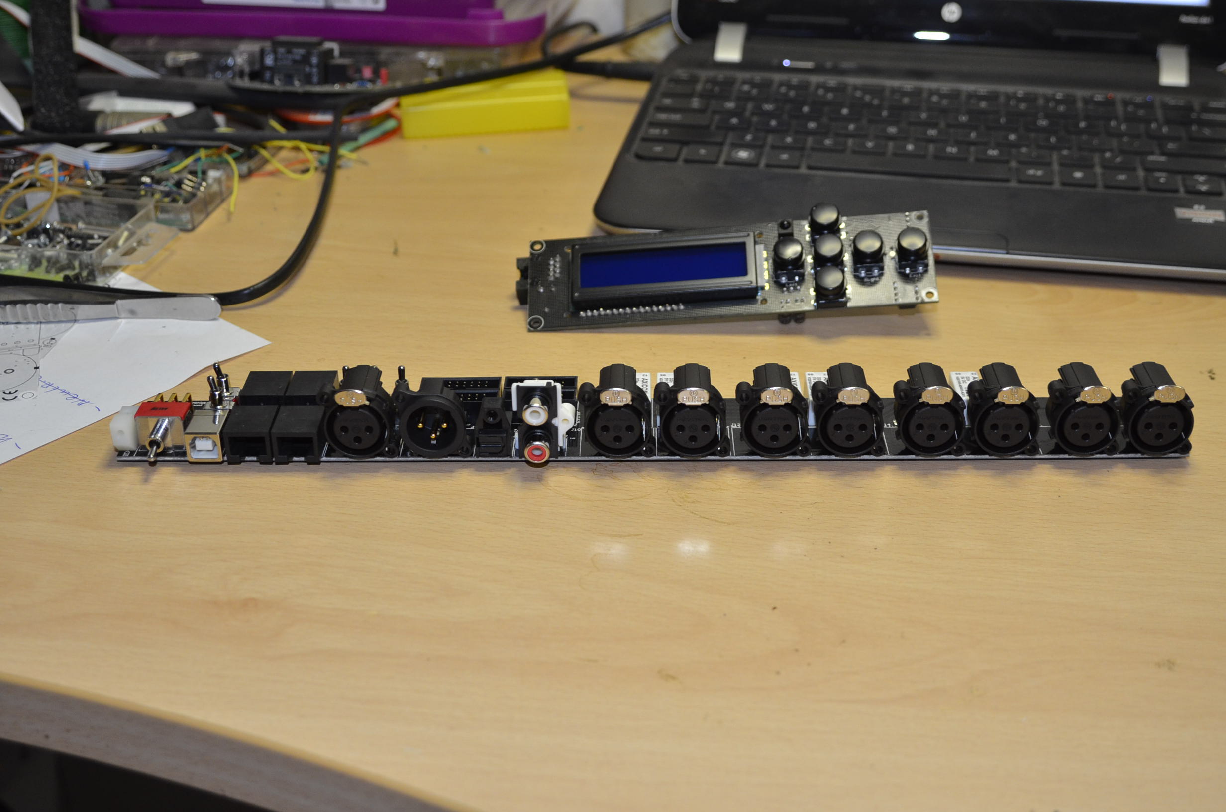

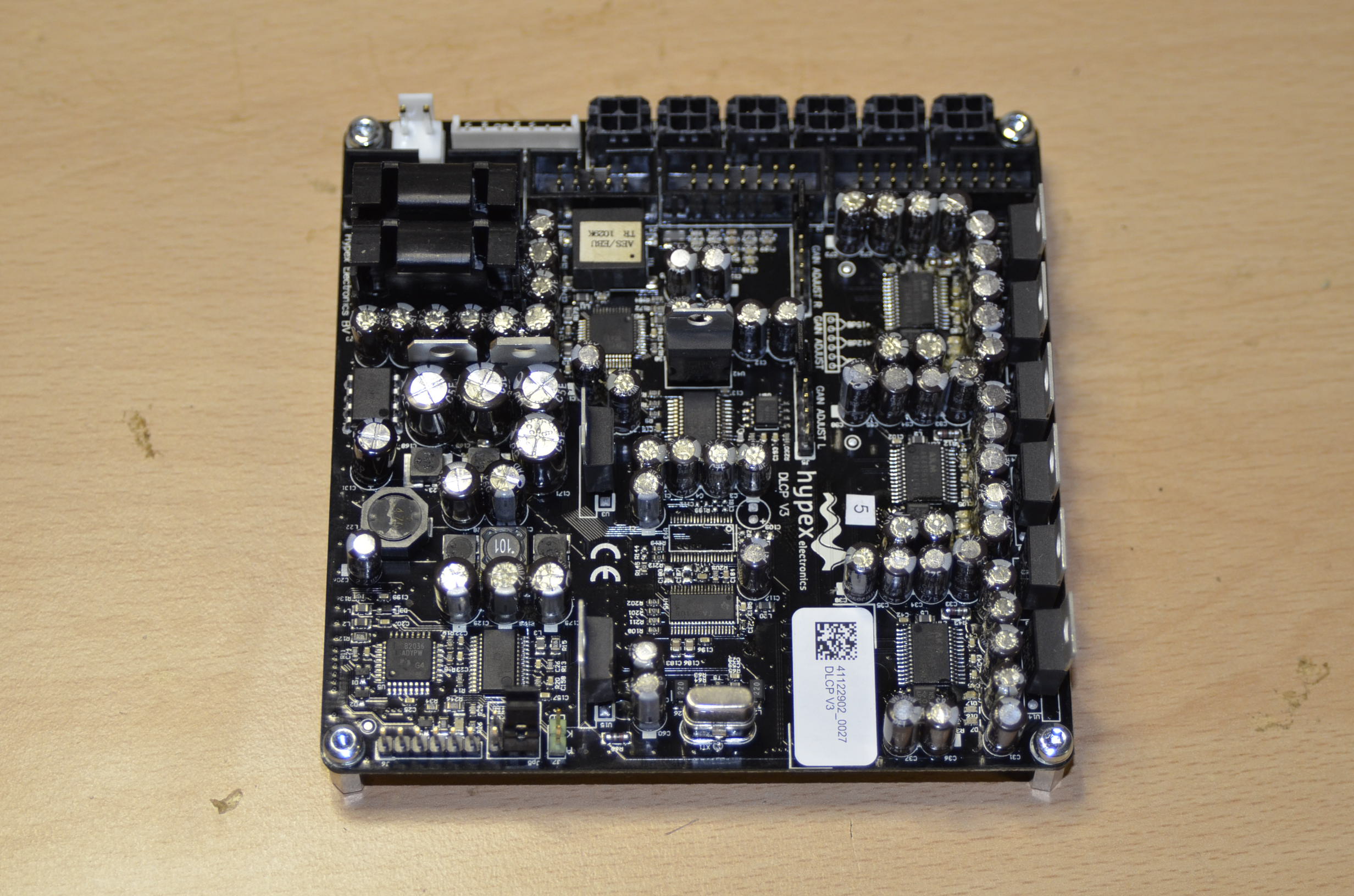

Ik heb nu alle onderdelen binnen:
En nu is het de bedoeling dat de hele handel netjes in een doosje komt, maar dat zal enig bloed zweet en tranen gaan kosten.....
Ik heb de eerst uitgeleverde DLCP en dat gaat niet zonder problemen. Hij is eind vorig jaar al terug geweest naar Hypex omdat ie het niet deed: de test firmware stond er nog op..... :lol:
En nu is ie alweer retour omdat ie niet opstart........
Kortom dat schiet op!

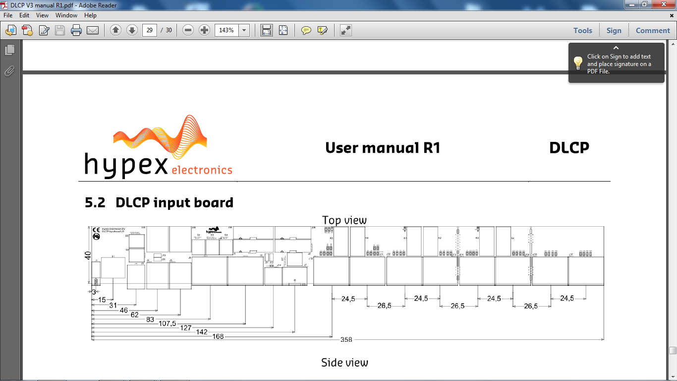

Om de handel netjes in te bouwen, moet er een freesontwerp gemaakt worden en daar beginnen de eerste problemen al....
De enige tekening van het input board:
Schiet lekker op met een 1 dimensionale maat! :x
Berichten: 28486
Re: The Hypex DLCP building topic

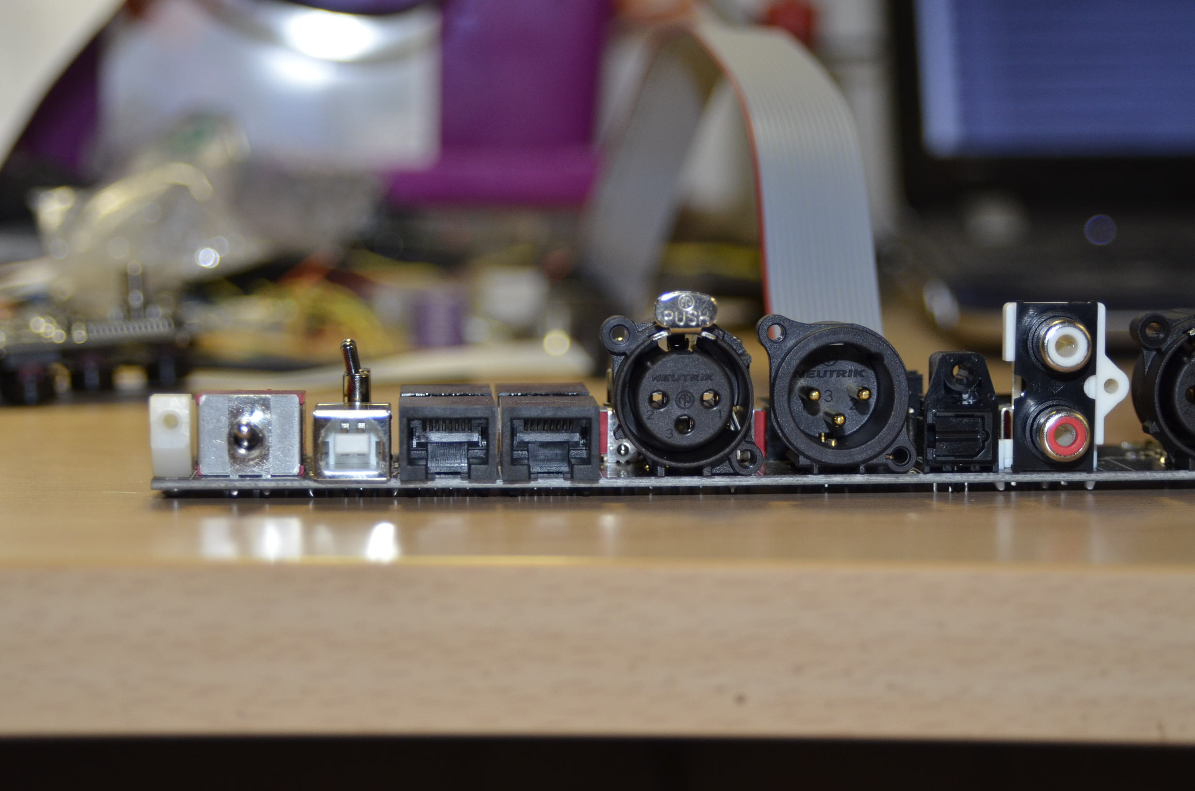

We gaan verder. Als het alleen xlr connectoren waren geweest, had ik me nog wel kunnen redden met die tekening.
De werkelijkheid is anders:

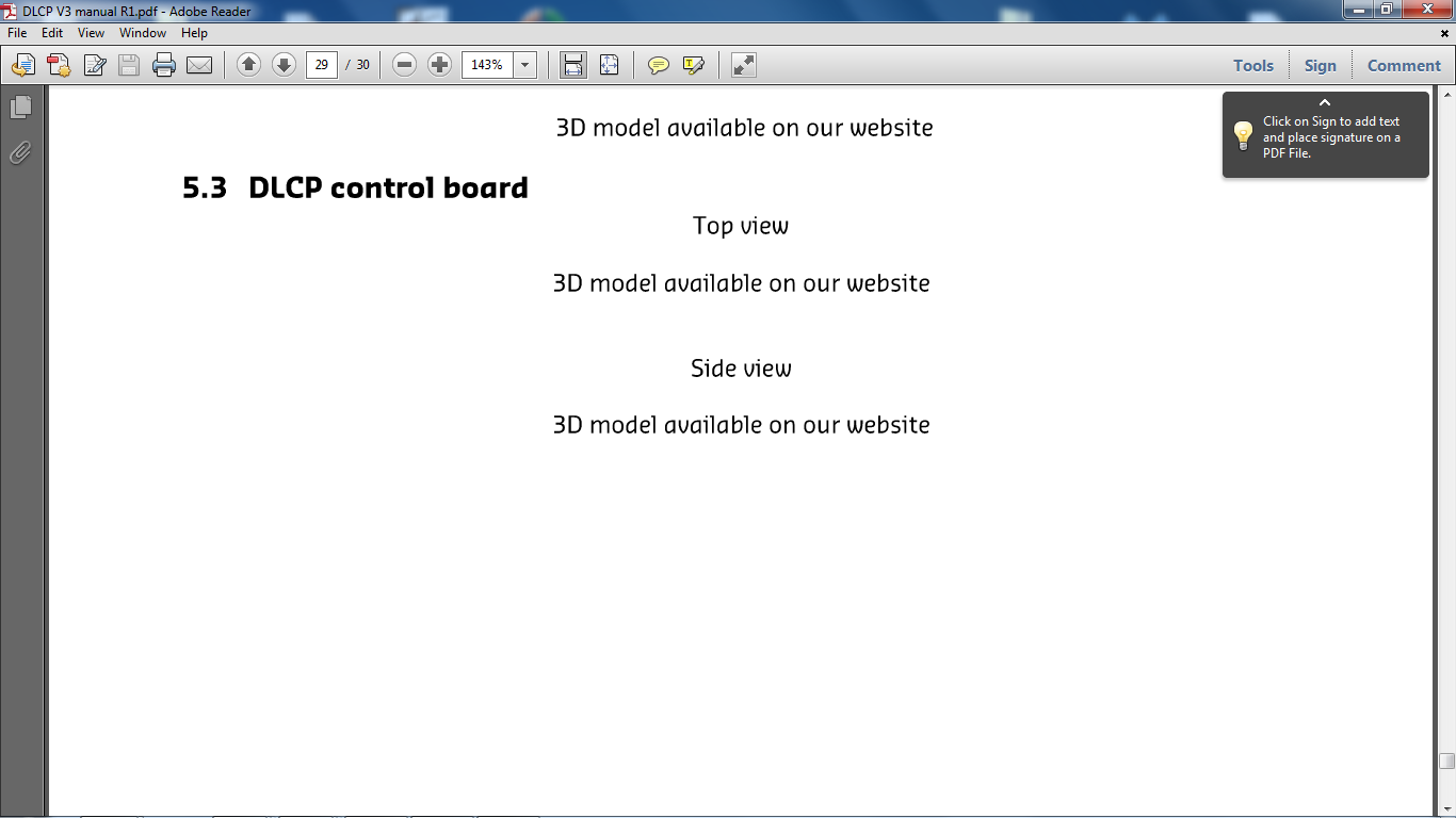

En dan stel je een vraag hierover aan hypex en die verwijzen dan naar de 2d/3d modellen op hun website:
Daar schieten we dus ook niets mee op, want incompleet...... :(

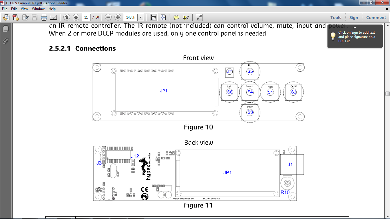

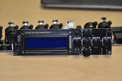

Dan maar verder met de controlerprint.
Appeltje eitje zou je denken, een rechthoekig gat, 6 ronde en 1 voor de ir reciever:
En dan kijk je bij de maatschetsen:
:x :x :x :x
Heb maar weer eens een mail naar Hypex gestuurd.

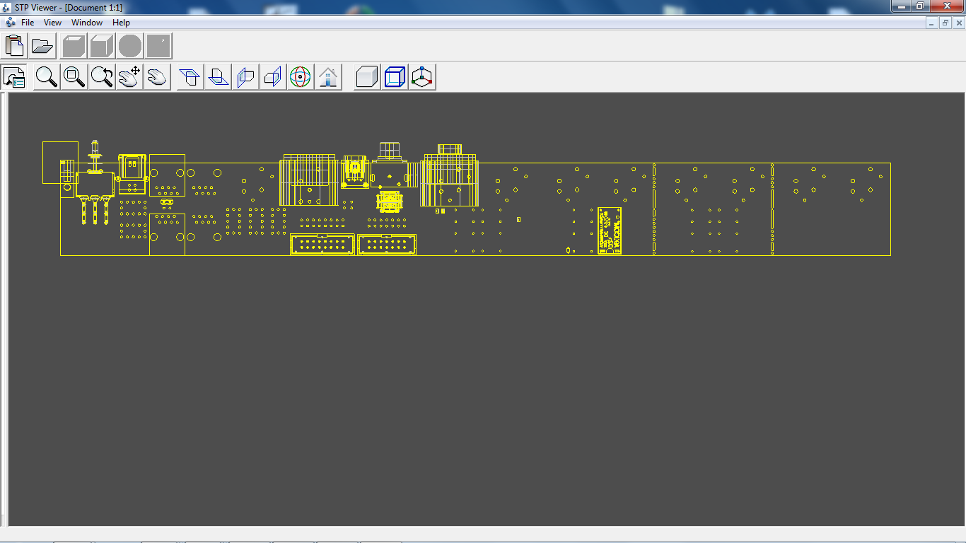

Wil toch eens gaan spelen met die .stp file, welk freeware cad programma kan ik daar het beste voor gebruiken?

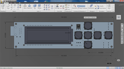

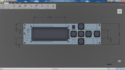

Nu een beetje aan het klooien in Autodesk inventor fusion:
Moet wel overal de maten in gaan zetten, maar het is in iedergeval iets! :D :D

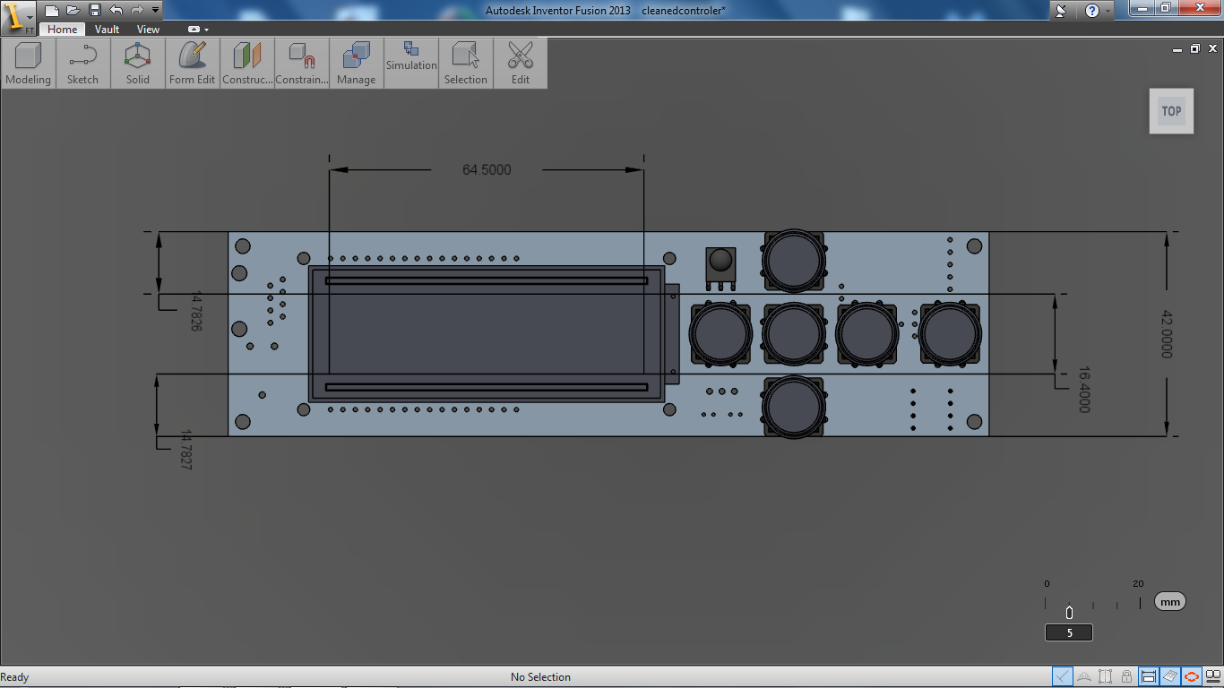

En nu gaan we echt lachen:
14.78+16.4+14.78=45.96..... en dat rijmt niet met 42.0 ( die waarde klopt in werkelijkheid).
Kortom, aan de 3d cad files heb ik dus ook geen flikker :cry: :cry:
