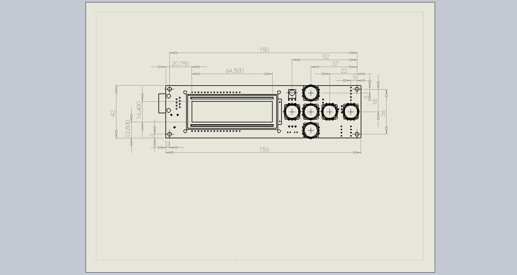

Hoi ds23man
Ik heb ook alles binnen en zit met hetzelfde probleem.
Van het control board heb ik een tekening met maten gemaakt.
Rob

Ha, ik ben dus niet de enige.... Fysiek opgemeten met een schuifmaat????
Nee hun tekening omgezet naar DWG en de maten er in gezet.
Dus in de tekening opgemeten.
Rob
Berichten: 28486
Re: The Hypex DLCP building topic
Rob
Dat had ik dus ook gedaan, maar dat klopte niet. Even de dxf files van Hypex afwachten.
Bericht door Rob Dingen »
Rob
Dan heb jij iets fout gedaan bij mij klopt het namelijk wel.
Rob
Heb ik niet, want ik ben er achter wat het probleem is.....
In de tekening van het 3d model zit er een facet in het display rand. Als je dan gaat meten in je cadprogramma is het afhankelijk wat ie daar mee doet. In Autodesk Inventor Fusion gaat het in ieder geval niet goed!
Ben vanmiddag bij Hypex geweest en JW heeft me belooft dat er zo snel mogelijk kloppende tekeningen komen.

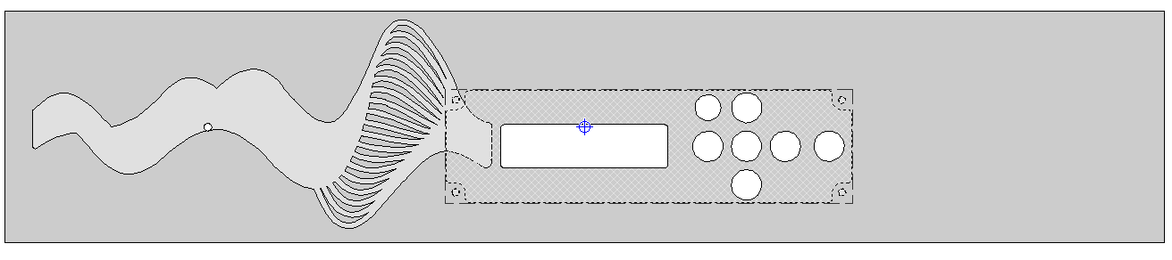

Vandaag de DXF files van Jan-Willem ( Hypex) binnen gekregen. Dus ik kan nu verder stoeien met het ontwerp voor de kast! :D
Berichten: 28486
Vorderingen:
De achterzijde is 7mm diep uitgefreesd, verder 4 m3 blinde gaten aan de achterzijde om de handel vast te schroeven.
Nu de printout uitsnijden om te kijken of het klopt en dan kan ik van het geheel een FPD macro maken.....
Berichten: 28486
De tekening klopt en heb er een macro van gemaakt.
Voorbeeld van een ontwerpmogelijkheid:
Misschien een beetje saai, maar Hypex heeft geen logo gemaakt voor de Dlcp :(
Als vervolg op het eclatante ontwerp voor mijn Ncore amp het vervolg voor de Dlcp:
Let niet op het ledje, dat klopt nog niet.
Overigens is dit tot stand gekomen met de niet aflatende hulp van FreesKees om bepaalde files om te zetten, want FPD vreet niet alles! :D
Berichten: 28486
Haha, nu ik zo te kijken heb ik een leuke bug in FPD ontdekt:
Een uitfresing aan de voorkant van 5mm diep overlapt een er 1 van 7mm diep aan de achterkant terwijl het paneel maar 10mm diep is! :lol: :lol: :lol: :lol:
En geen foutmelding! :rofl: :rofl: :rofl: :rofl: :rofl: :rofl:
Berichten: 28486
Wat vinden we ervan?
