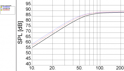

Simulaties:
Mk2_BR_vergelijk SS units: geeft de Reflex afstelling weer van de door Tony voorgestelde Alu Scan Speak (zwart) en de in de Concave toegepaste 21W8555-00 (blauw). Let wel op, de zwarte zit in een 40l kast, de blauwe 50l.
Mk2_CL_vergelijk SS units: hetzelfde verhaal hier. Ditmaal is de 21W8555-01 de woofer die in de concave zit (14l kast).
Mk2_MD_vergelijk SS vs SEAS: minder relevant om deze units te vergelijken naar TS parameters, maar hier is het rendementsverschil duidelijk. Aangezien er bij de mid een serieweerstand in het huidige Concave filter zit, zou dit misschien geen probleem zijn.

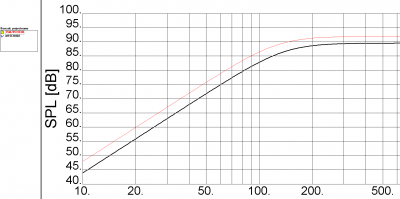

Een verschil in rendement is er niet tussen de 21W8555-01 en de 22W8857T-00. Ik heb een simulatie gedraaid in 90 bas-reflex (twee parallel) en beide kun je over elkaar leggen. 8) Er is in de simulatie geen rekening gehouden met de baffle-step, dus je moet bij beide er een decibelletje of 5 van aftrekken, dan kom je uit op circa 88dB / 2,83V. Sluit weer mooi aan op de M15CH002 mid. :twisted:
Ik verwacht meer strakheid en punch van de 22W8857T-00 vanwege de stijvere aluminium konus, maar ook vanwege de 30% kleinere Cms. De 22W is minder slap opgehangen.
In een BR - CL combinatie zou ik gewoon 2x de 22W8857T00 nemen en niet twee verschillende konusmaterialen, dat "voegt" inderdaad niet lekker.
Persoonlijk zou ik de 21W8555-00 zo ie zo niet gebruiken, de 01-versie (sterkere magneet) is al lastig strak te krijgen, de 00-versie helemaal. Ik speel momenteel met een 21W8555-01 in een 45 liter basreflex kast en vind hem toch nog te wollig, ongeacht hoe ik hem filter. Dat karakter herkende ik bij jouw speakers terug. Ik als bassist zoek in een speaker ook diepgang, drive en dynamiek maar wat ik ook belangrijk vind is fysieke aanwezigheid. Mijn nieuwe systeem krijgt dan ook een enkele 15" woofer.
