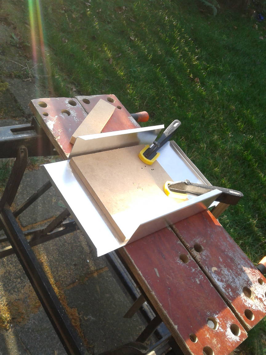

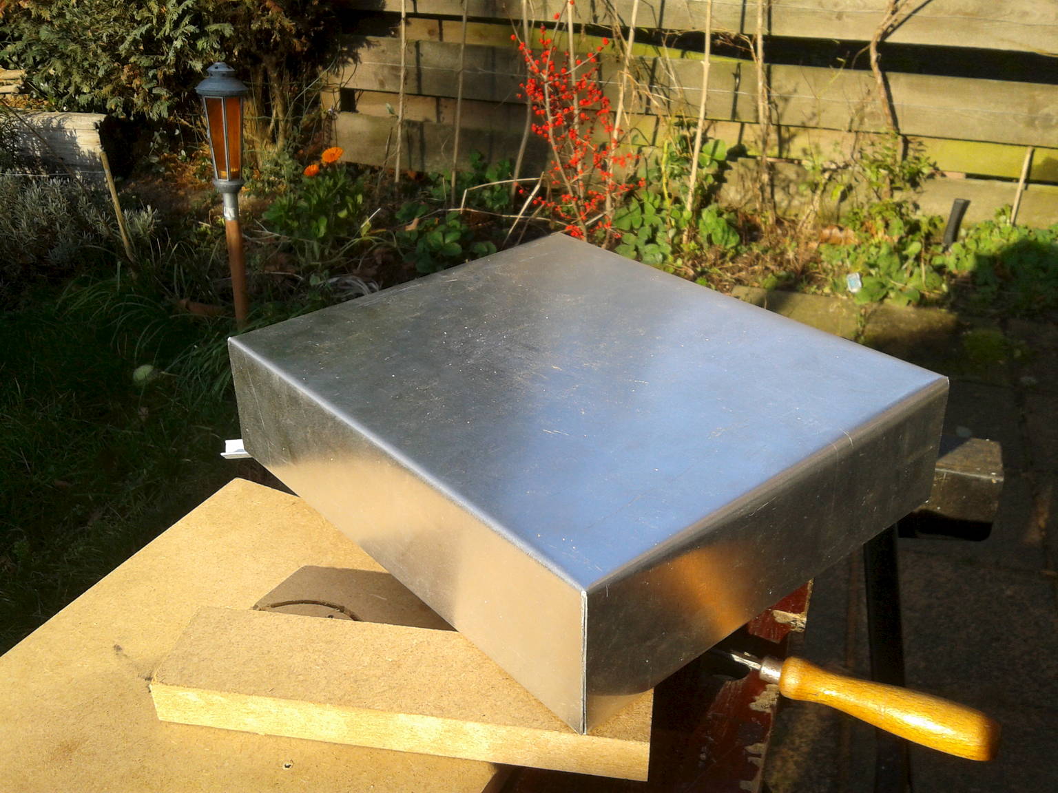

1mm alu 20x24x6 behuizing
bedankt voor de tutoria, het is inderdaad goed te doen!

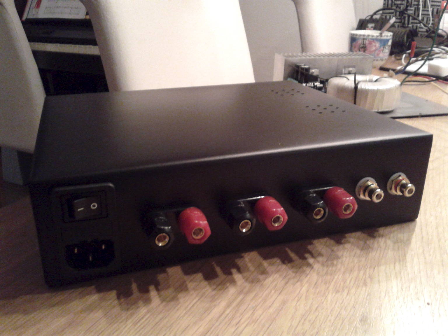

af!
Berichten: 36774
Re: Zelf aluminium chassis maken
Netjes =D>
Zie je wel, valt reuze mee :mrgreen:

Is zeker goed te doen, viel inderdaad mee. En leuk ook, weer eens wat anders dan hout of mdf :wink:

Dat ziet er zeker prima uit zeg, maar hoe heb je het nu afgewerkt en heb je de naden op de hoeken nog nabewerkt :?:
