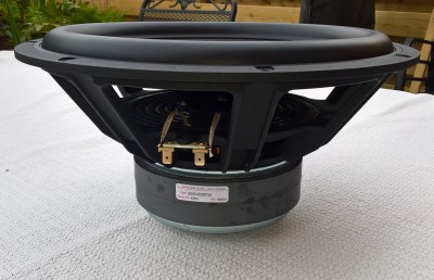

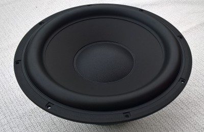

De woofers heb je reeds, las ik. De Scan Discovery 12", dan vind ik de 17WU overkill tenzij je de 12" uitsluitend als sub gebruikt en het laag door de 17WU laat overnemen, weliswaar met lagere dynamiek.anonamemouse schreef:Die staat ook op de shortlist. Helaas heb ik afgelopen week een financiele deuk opgelopen, dus de aanschaf van dingen gaat niet so snel als ik zou willen... Maar zo heb ik noodgedwongen meer tijd om uit te zoeken, te testen en te luisteren.asterduc schreef:kijk eens naar de ScanSpeak 17WU, gebruik ik op mijn favoriete weergever ook als midunit (samen met 32W en Beryllium tweeter)
Deze mid past wel bij de 12", Scan Speak 15M/4624G00. http://www.scan-speak.dk/datasheet/pdf/15m-4624g00.pdf
Ik heb er een dozijn van liggen om een line array mee te maken maar heb ze nog niet beluisterd of gemeten. Heeft alvast een hoog rendement en strakke curve. Een enkel probleempunt rond 1500 hz, maar dat hebben ze allemaal.
Je zou dan de D3004/602010 of R3004/602010 als tweeter kunnen inzetten.
http://www.scan-speak.dk/datasheet/pdf/r3004-602010.pdf
Dan ben je voor minder dan 200 euro / kant klaar.
en mocht je ooit willen upgraden, de 15WU en de Beryllium hebben dezelfde buitenafmetingen als bovengenoemde exemplaren en dus uitwisselbaar.
Filter kan waarschijnlijk ook grotendeels behouden blijven.
