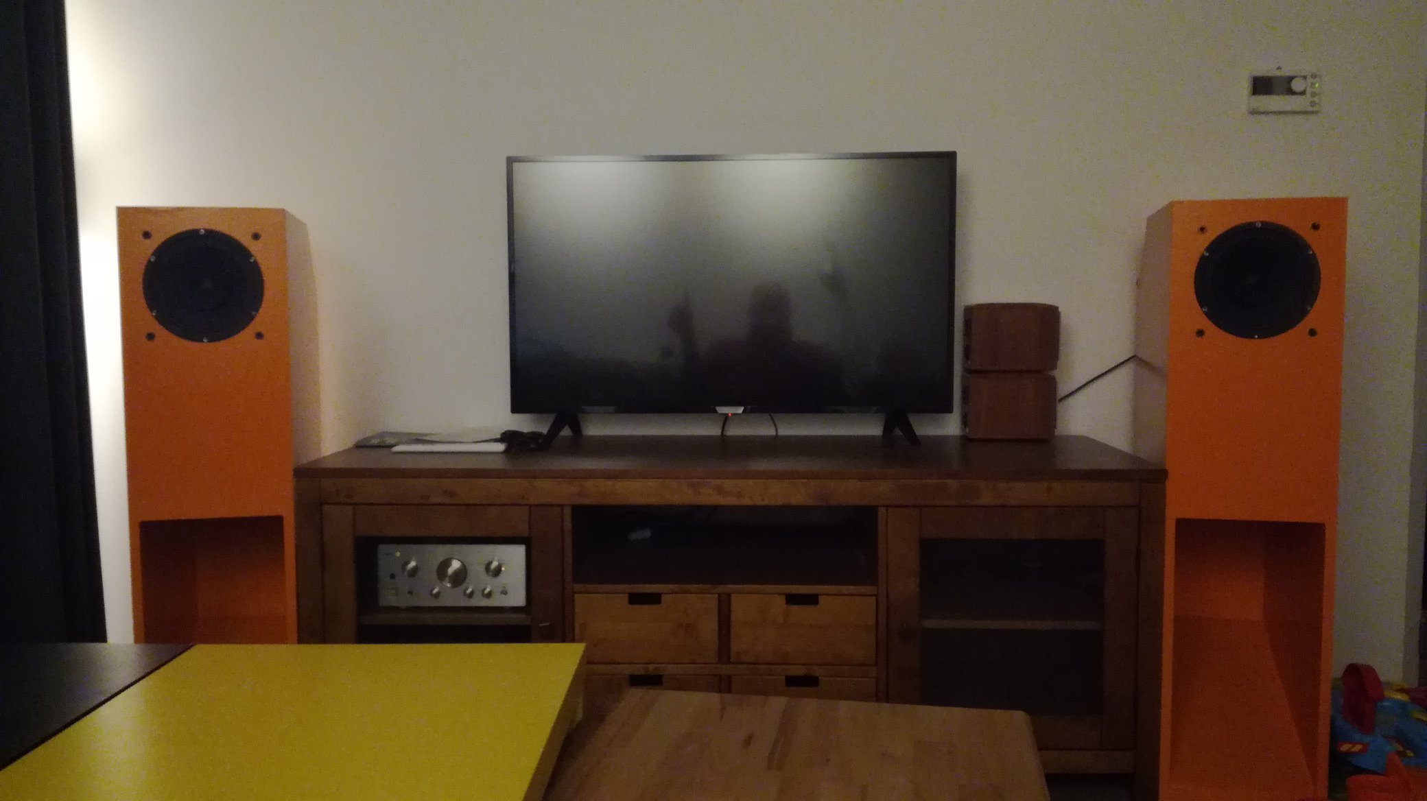

Leermoment 1; voor je gaat aflakken is het belangrijk dat je zeker weet dat alle gaten overeen komen #-o
Leermoment 2; als je de gaten van de driver opboord uit de hand moet je op tijd de driver door draaien want anders boor je in je pols :boos:
Haastige spoed....
Affijn 1 is klaar, nr 2 ligt op de tafel voor een kleurtje :rock:
Ff geluisterd met 1 speaker en op 't gehoor de balans in het midden gedraaid;
- je moet on axis zitten als je serieus gaat luisteren maar da's geen nieuws
- er zit veul meer dynamiek in als ik had gedacht
- er zit na 5 minuten ook al een pak meer bas in als ik had gedacht
Snel nr 2 schilderen!

Speel nu met de Teac A-H500i, die gaat morgen ook aan de hoorns.
Berichten: 20418
Re: Beyma 8AG/N + Audax PR125T DAS VIECH!
Boem!
Ff door gewerkt :beer:

Ja nu lekker luisteren :beer:
Snel dat tweetje erop knopen :-k
Ze vallen nu af bij 9k Richard :-k
Met een tijdje spelen wordt dat 13k maar ik heb een supertweetertje liggen voor wat meer energie in het hoog, beetje knutselen nog.
Nu 'Pros & cons of hitch hiking' op O:)

Lekker! Beetje ingedraaid zodat je met 2 man kan genieten en gaan, vrouwtje ook blij :rock:

Zoals ik het zie staan er ook wat andere gekleurde meubels in de kamer, de oranje speakers zien er best goed uit.
Maar klinkt nu zo een VIECH hoorn waarvan men omschrijft dat ie lekker kan knallen wezenlijk anders dan een gesloten of bassreflex kastje?

Ik ken die Viech niet, maar wel andere hoorns. Ja, dat klinkt heel anders. Al is het verschil minder groot als je het vergelijkt met een conventionele kast met veel membraanoppervlak. Gewoon dynamischer en anoniemer.
Berichten: 14152
Klopt, als je in hetzelfde kastvolume een BMS 18 incher zet met voldoende versterker vermogen erachter, dat is een compleet andere liga, neemt niet weg dat het erg leuk is om met zo’n hoornkast het maximale laag uit zo’n breedbander te halen.

Het is idd wel anders als een basreflex, voor m'n gevoel 'zingt' de bas niet zo door de ruimte, terwijl als ik luister de bas er wel is, heel apart. Het hoog moet nog loskomen maar ik vind het minder storend als ik van tevoren verwacht had.
