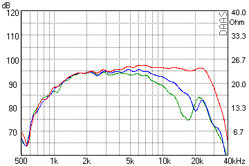

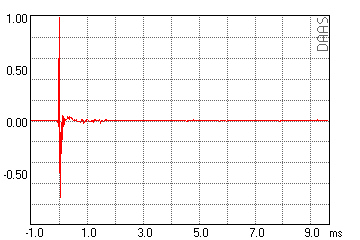

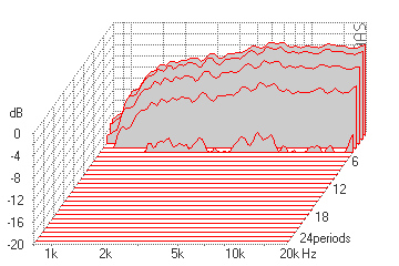

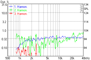

hier wat gegevens!
Berichten: 12450
Re: project: termino
de amt2510 is zo`n nieuwe van mundorf :wink:
Klopt ja, net even gebladerd.
Mocht je metingen willen, roep maar :)
