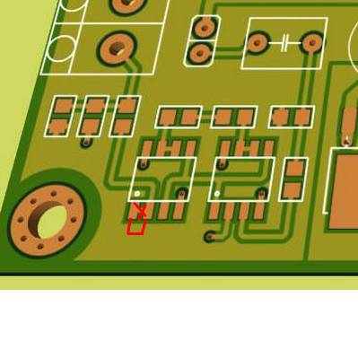

Bericht door sevenup »

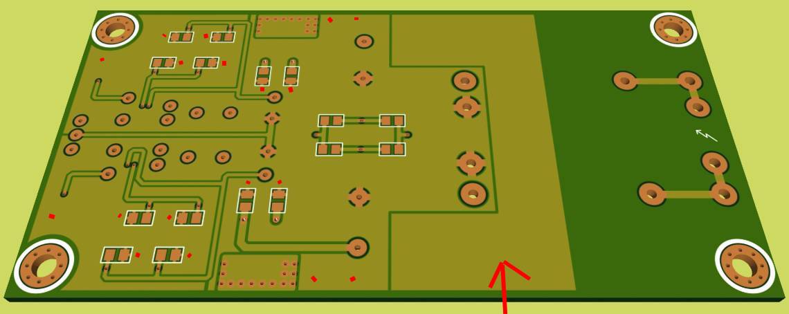

Bij het bedrijf waar ik sinds 1.5 jaar werk heb ik de mogelijkheid om SMD te solderen. Zowel met de hand (warmhoudplaat en hetelucht) als in een reflowoven. Nu leek het me wel leuk en leerzaam om een klein printje te ontwerpen welke ook SMD componenten bevat.
Heb een ontwerp gemaakt voor een klein hoofstelefoon versterkertje met 2 dual opamps per kanaal. Van de 4 opamps per kanaal wordt er 1 gebruikt voor spanningsversterking en 3 als stroombuffer. Hierdoor meer vermogen in laagomige hoofdtelefoons.
Het ontwerp is nog niet helemaal af, maar geeft al wel een goed beeld. Maat is 5x10cm.

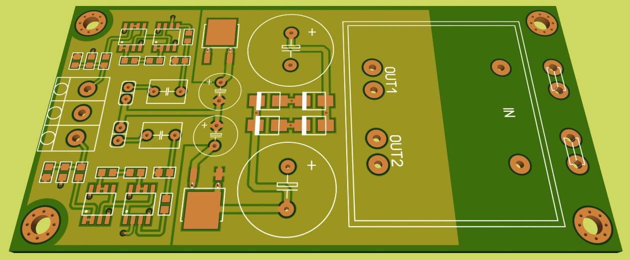

Bijna af, alleen nog ruimte zien te vinden voor 2 kleine elco's.

Elco's (klein) kun je ook goed in smd krijgen, misschien een idee. Ga je echt voor profi, en de pin through verbindingen met selective wave solderen, of met de hand? Als je selective wave gaat solderen, en dat kan bij jou werkgever, ik weet toevallig dat jou werkgever een minimum afstand van smd naar through pin wil zien van 3.5mm :D Hangt af van de nozzle breedte. Misschien ook een overweging.
Nog een kleine verbetering, zeker als het project nabouwers gaat krijgen, silk aanduiding zoals polariteit elco buiten de ring plaatsen. Zodat je ook na montage kunt zien dat de elco er goed om in zit.
Als je 2 pads naast elkaar doorverbindt, dit niet rechtstreeks doen maar buitenom.
Je gaat voor profi :D dit wordt bij optische inspectie gezien als een onbedoelde sluiting.

Barry, bedankt voor de tips :)
Zo leer ik telkens wat bij, en zo'n klein projectje blijft lekker toegankelijk.

Barry, wat zijn gangbare spoorbreedtes voor SMD welke door iTead nog goed gemaakt kunnen worden? Heb nu 0.4mm spoorbreedte.
Berichten: 15179
Re: Hoofdtelefoonversterker met SMD
http://support.iteadstudio.com/support/ ... pabilities
Ze kunnen tot 0.15mm Michiel, track & gap (spoorbreedte en clearance). Maar als het niet nodig is gewoon er iets boven blijven, 0.2mm als minimum bv, dan zit je zeker goed.

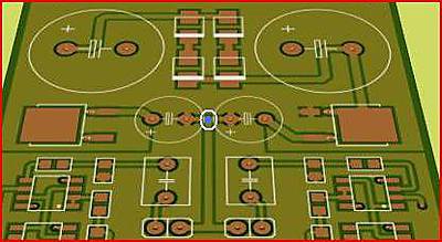

Commentaar van Barry verwerkt. Elco toegevoegd.
Opamps moeten unity gain stabiel zijn. Bij DickBest hebben ze meerdere mogelijkheden.

Netjes Michiel :goedzo: Nog een verbeterpunt, die componentjes onder de opamp (op bottom dus) is de ontkoppeling voor de voedingsspanning + en- ? Dan eerst naar de c toe vanuit je voeding, dan naar de opamp. Mag rustig door een via zoals je nu doet, maakt niet uit, maar wel eerst langs de c.

Bedankt, nog even verder prutsen.

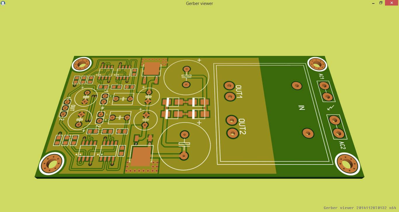

Zoiets dus?
Berichten: 15179
Dat is 'm. Wat vaak gedaan wordt is nog een gnd via-tje slaan waar je c met een thermal op het gnd plane zit. Beetje doornagelen kan hier zowiezo geen kwaad, er zit relatief weinig through pin naar gnd toe.
Even kijken of er plaats is mbt de andere kant, anders ergens in de buurt, heb dit even snel in een tekendingetje gedaan.

Thanks. Op dit moment heb ik power ground (onder) gescheiden van signal ground (boven). Moeten die dan wel met vias aan elkaar?
Berichten: 15179
Nee, dan niet. Heb je die gnd's op 1 plek doorverbonden? Kijk op m'n tlf, kan het wat slecht zien..
sevenup
Berichten: 2777
Locatie: Hengelo (ov)
Ja, de elco's na de spanningsregelaars zitten aan beide groundplanes.
Lijkt me 't beste daar, soort centraal massapunt.

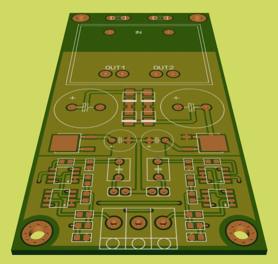

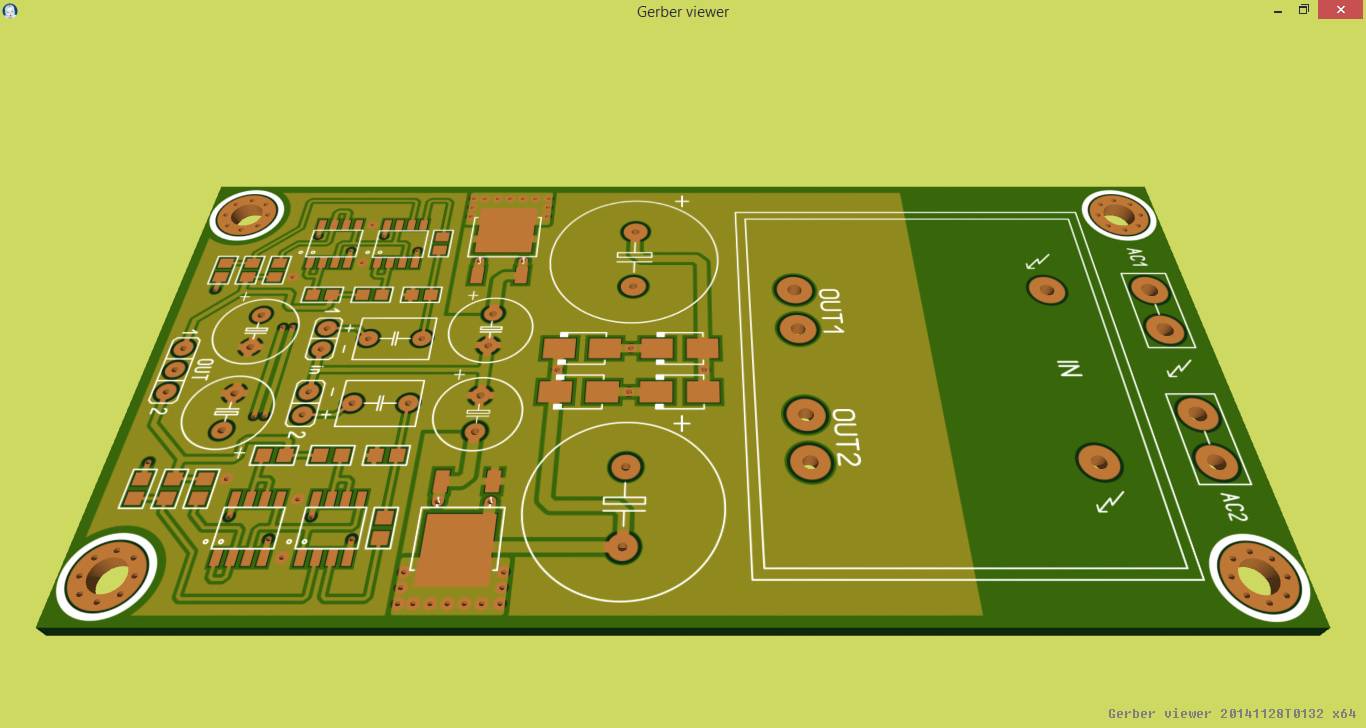

Volgens mij heb ik de diodes in de gelijkrichter verkeerd om getekend. Oeps!
Let je tekenprog.daar dan niet op :o ,of is er niet eerst een schema :(
Berichten: 15179
Is niet goed nee, was me ook nog niet opgevallen. Anne, je kunt natuurlijk probleemloos in een tekenprogramma diodes verkeerd om aansluiten. Dan kun je ook nog (als je ze in het schema goed tekent) de footprint eronder verkeerd om tekenen. Moet ook niet te eenvoudig worden he :mrgreen:
Goed dat je er nu achter komt Michiel, je hebt de borden nog niet besteld?

Nog niet besteld :)
Als ik in Eagle een diode plaats krijg je voor de print een afbeelding met de richting duidelijk aangegeven en "draadjes" naar de andere onderdelen.Anders aansluiten dan in 't schema wil dan niet.Schema sluiten en moedwillig anders doen, dan komt Eagle later terug met een non consistend mededeling.
