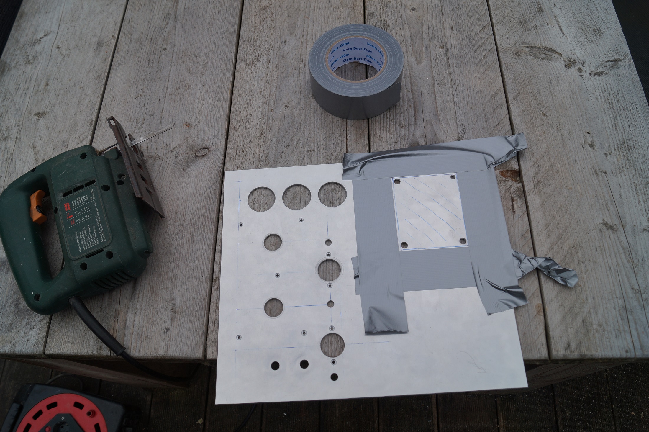

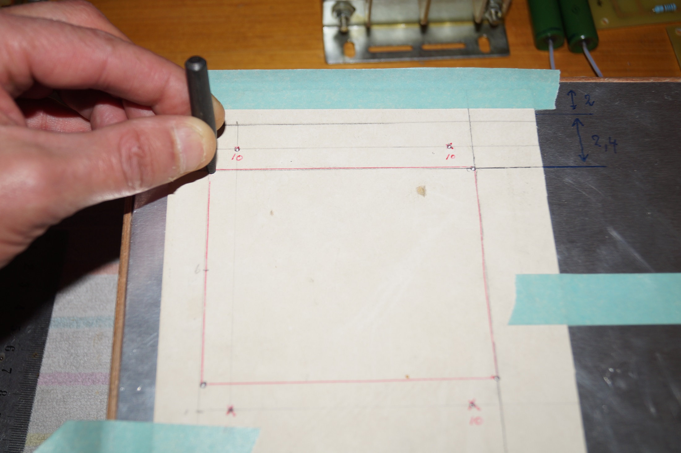

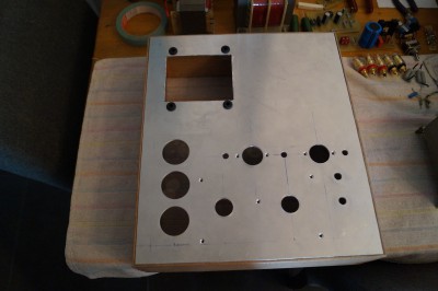

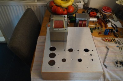

Dit is mijn Dag productie
Onderste is dus te smal niet buiten de lijntjes gefreesd maar er binnen
Letters op de lijn
Gaten binnen de lijn
Plaatje moet je aan de buitenkant van de lijn gefreesd worden .
Ik weet het wel maar af en toe vergis ik me :D
Ben zeer blij met het resultaat strak en maatvast :P

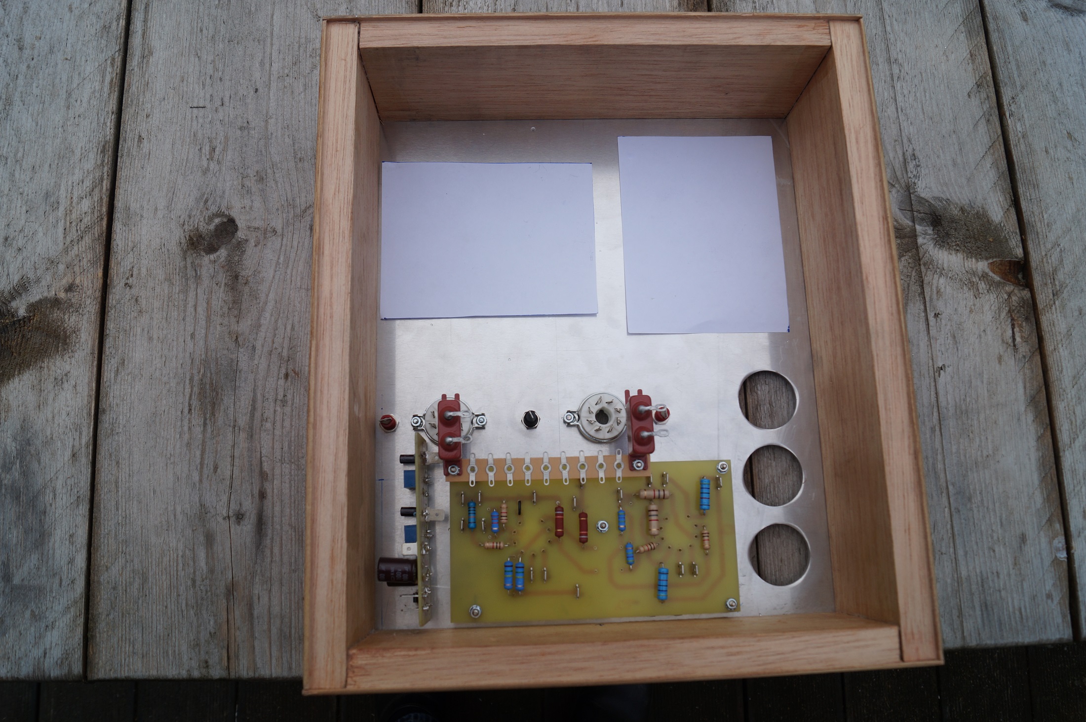

Bedankt , nee ik wil eerst alles op dat tijdelijke kastje bouwen,
Maar dat paneeltje moet ook op tijdelijk kastje.
Wil 100% zeker zijn dat alles past en goed werkt.
Jij timmert je eigen kastjes op een zaterdag. O:)
Maar ik moet dat uitbesteden, zo ik wil zeker zijn dat alles kan.
Maar wil geen meter versterker als kleiner kan :D

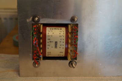

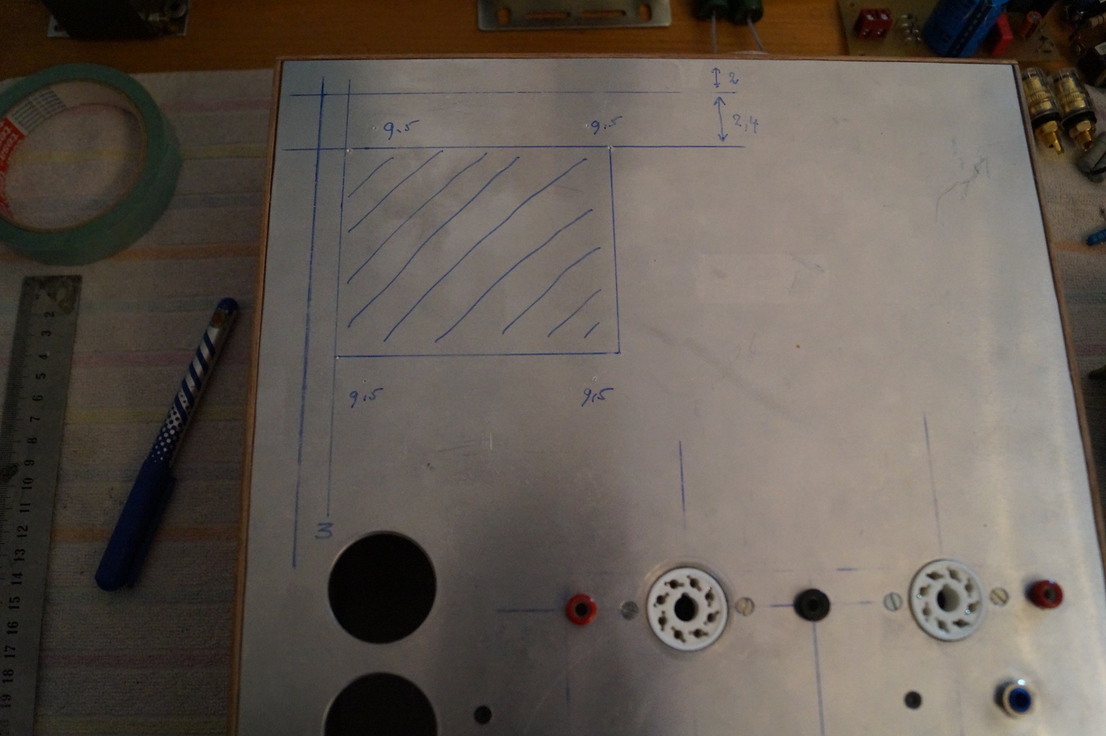

Ik heb nu 240x300 cm maar kan 220x350 worden
Maar niet dieper dan 350 dat moet lukken met die ringkern trafo
125 mm x 24 voor de trafo,s Elco,s , Choke
Dan heb ik 175x240 voor twee ECC99 /6N6P en twee KT88
Ervoor de HS vertraging van Barry Op zijn kant en de 75 volt negatief , 15 volt voor stroombron
De KT88 moet 100mm van de trafo
Dan de twee ECC99 er voor schuin tussen in
Op de hoek potmeter andere kant aan/uit via asje Schakelaar komt onder de trafo naast de choke
Wordt krap moet weer kartonnetjes gaan maken en passen enzo. :think:

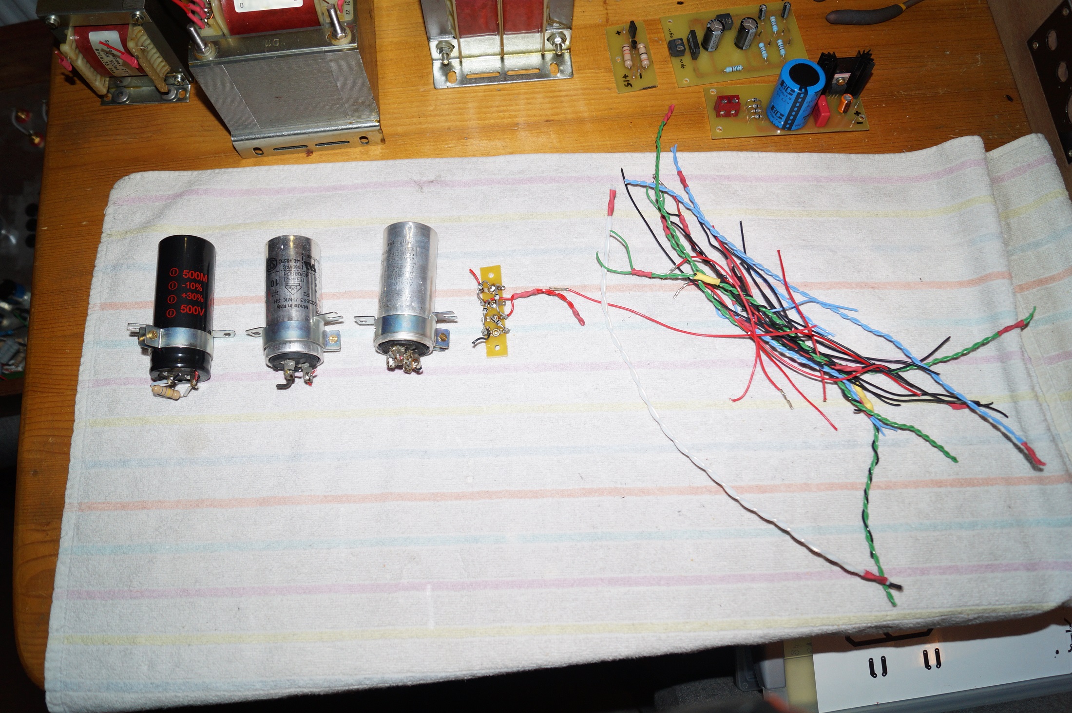

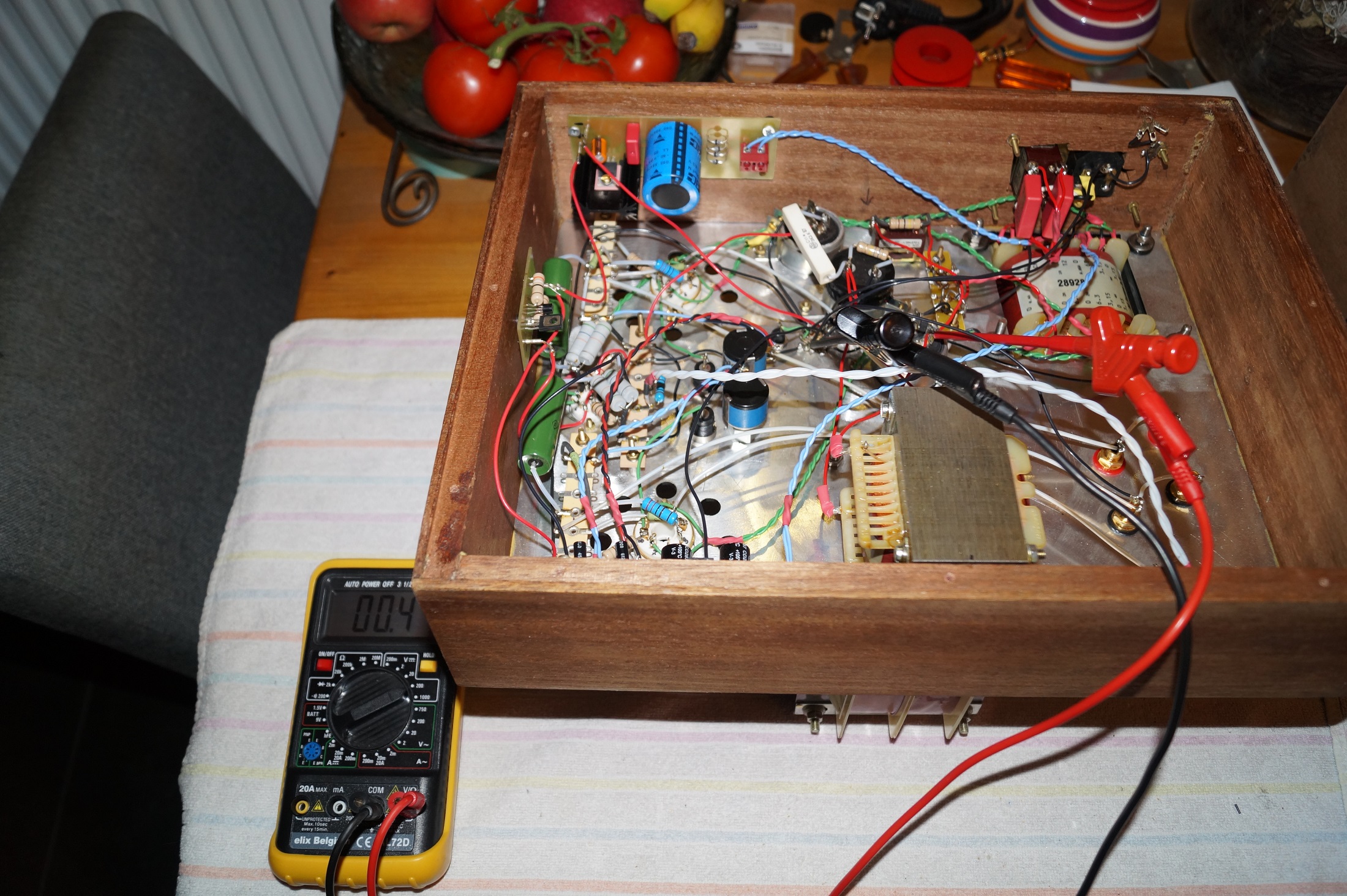

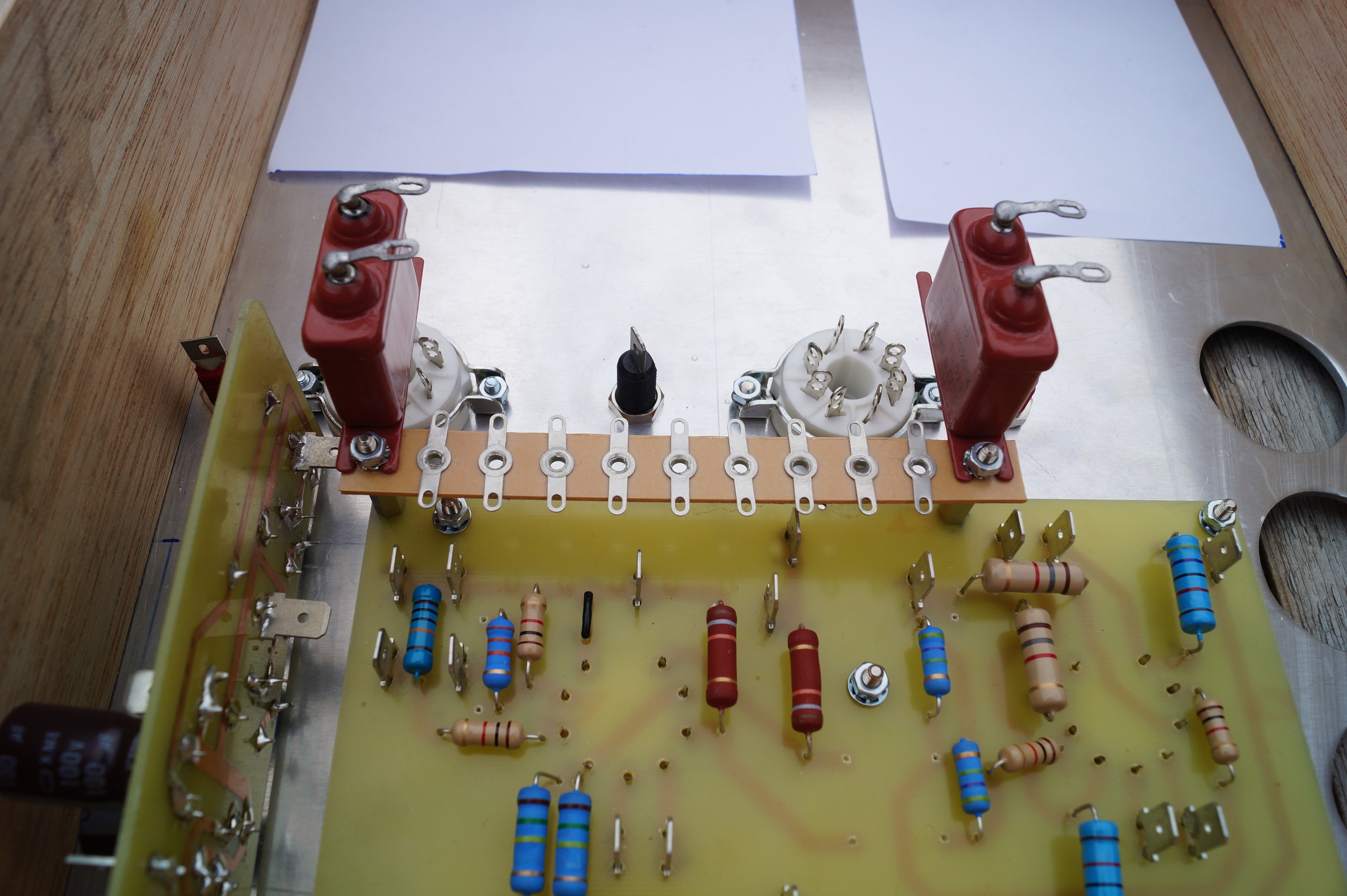

Even wat tijd gevonden om wat verder te puzzelen ............ :mrgreen:
Voor de verbindingen naar de eindbuizen een soldeeroogjes strip gemonteerd op de fase print en al vast gekeken of ik de condensatoren naar de KT,s kwijt kan,die roodbruine dingen MBGO-2,Russische Alu,papier in was condensatoren.

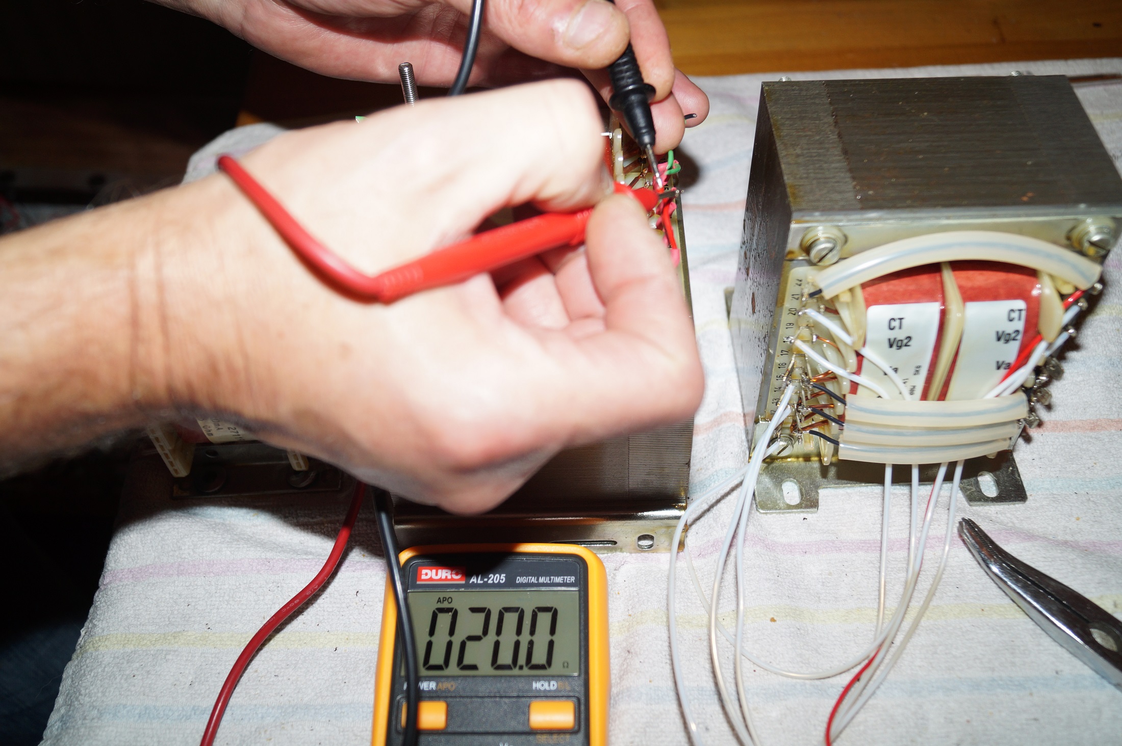

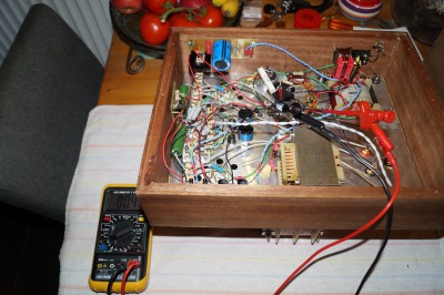

Ben al vast begonnen 1 van mijn MonoBill,s 2 te ontdoen van wat vitale organen.............. :mrgreen:
Eerst maar even gemeten of er nog prik in zit,voor de veiligheid :hide:
En dan te bedenken hoe lang ik er over heb moeten denken en plannen om de boel toen in elkaar te krijgen :-&
Kniptang er bij en losschroeven die handel :rock:
Je had me gevraagd de weerstanden te meten.
Smoorspoel 5Hr/36 ohm
Trafo ,prim:4,1 ohm en sec. 20 ohm op de 360/0 wikkeling
Berichten: 6151
Re: Bill maar dan iets anders PM.Bill
Zo alle herbruikbare delen er uit gehaald,elco,s,teflon bedrading,zilver bedrading,diodes.
Dan begint het kastje al aardig leeg te worden............. :mrgreen:

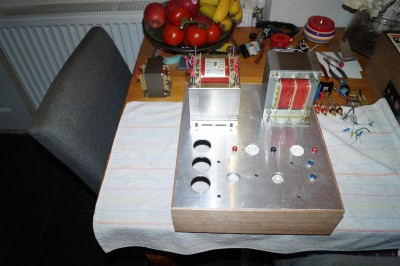

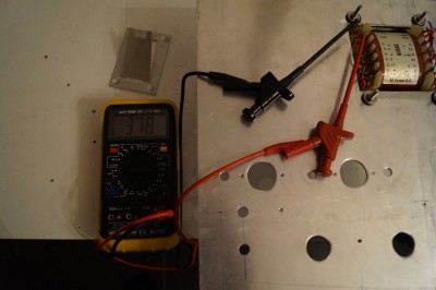

De trafo,s er even op gezet om te kijken of het goed komt.
Ik denk het wel :rock:
Alleen die smoorspoel nog ergens in de kast plaatsen :think:
Nu ik wat referentie heb tot de overige zaken op je tafel zie ik pas hoe groot die trafo's zijn. :shock:

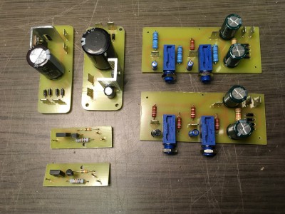

Jouw printjes bestikt :dank:

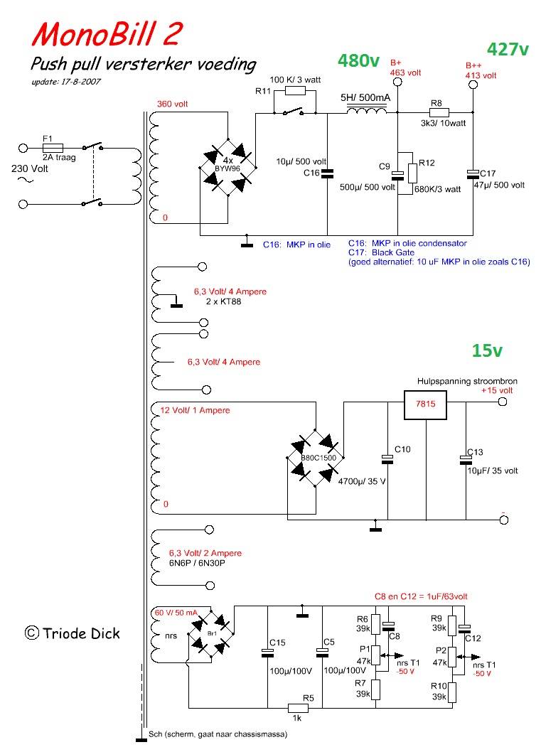

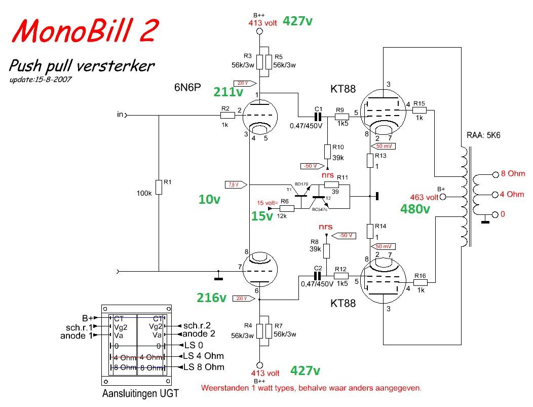

Bert heb even de oude metingen opgespoord van de Mono Bill2.
Alle HV lag met deze trafo,s hoger :-&
Dan maar even de kale trafo gemeten.
232v lichtnet geeft op de 360v wissel 378v wissel. :o
