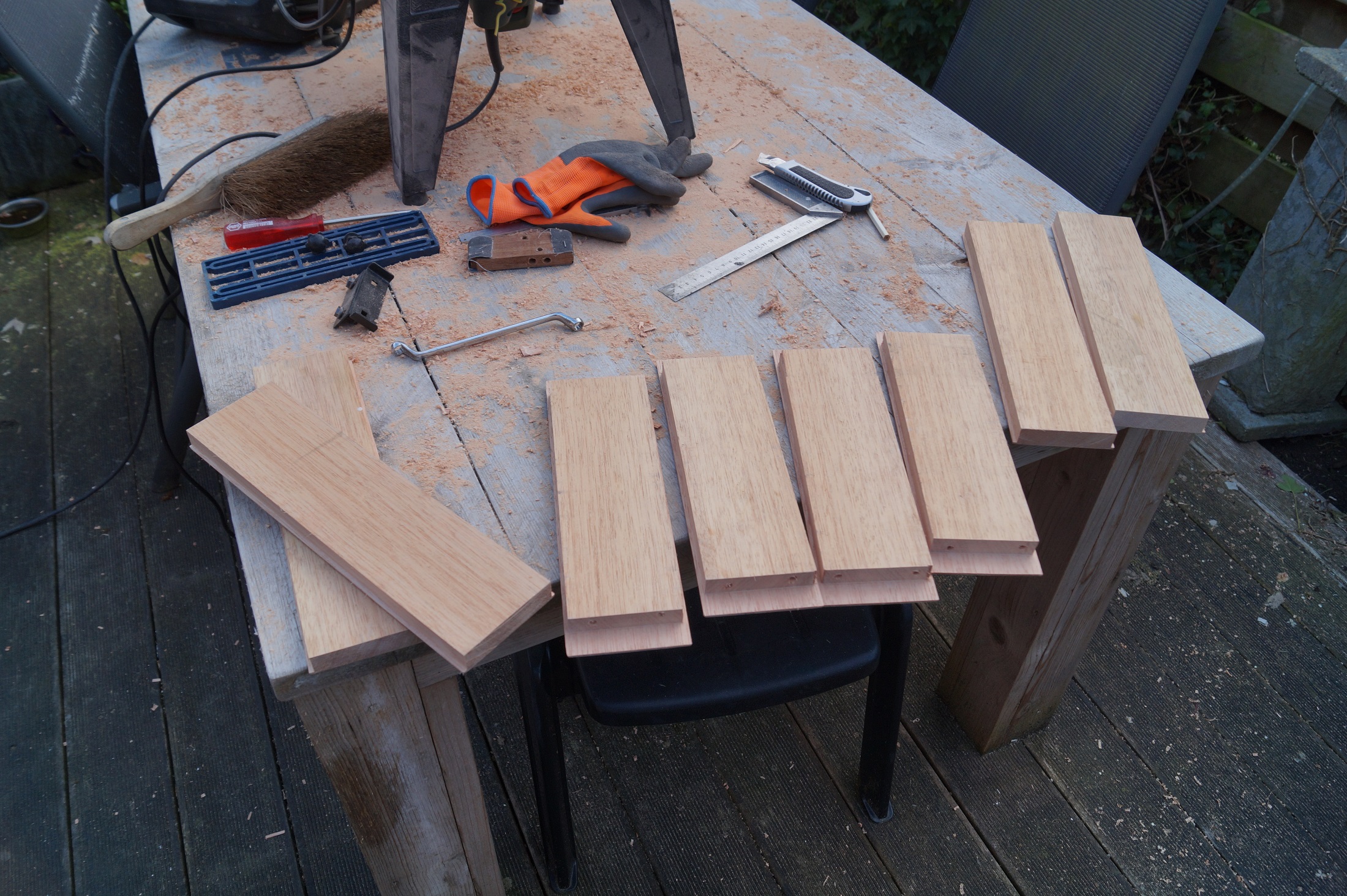

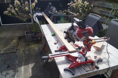

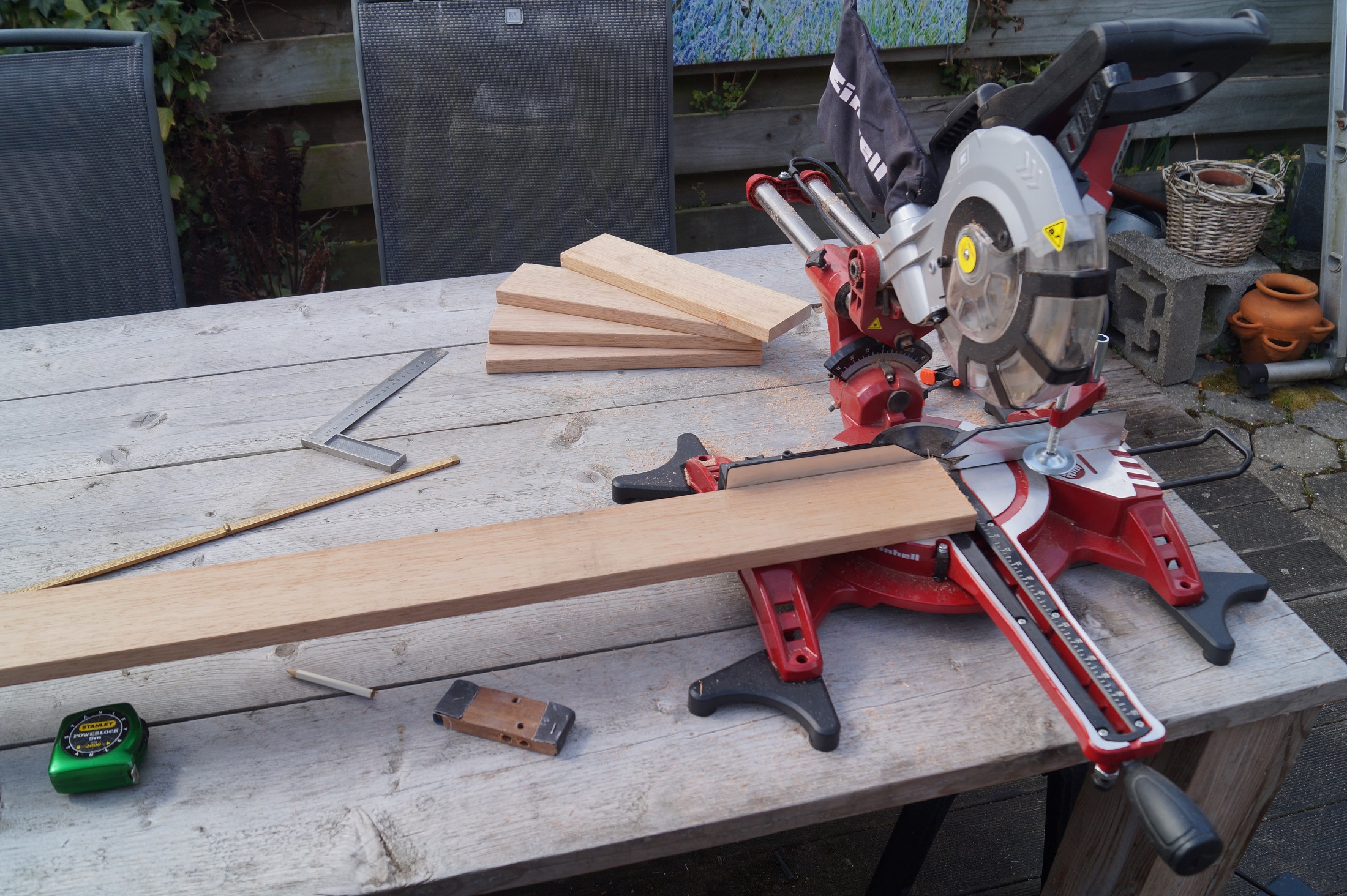

Zelf vandaag wat aan de kasten gedaan,,nadat het regenfront heen was gegaan en het zowaar droog werd,, :rock:
Ja na passen en meten komt zagen en frezen. (leuk tegeltje :lol: )
Even wat meranti van de plank en zagen maar,,lees grote tering bende,, :?
Freesje mooi uitgelijnd op het tafeltje stekker er in, 1 slag deed het ding en toen NIKS,helemaal NIKS,dooie bovenfrees :twisted:
Oke, frees geleend van schoonpa en verder met de geit................. :mrgreen:
Deuvel het morgen wel in elkaar,voor vandaag genoeg. :D

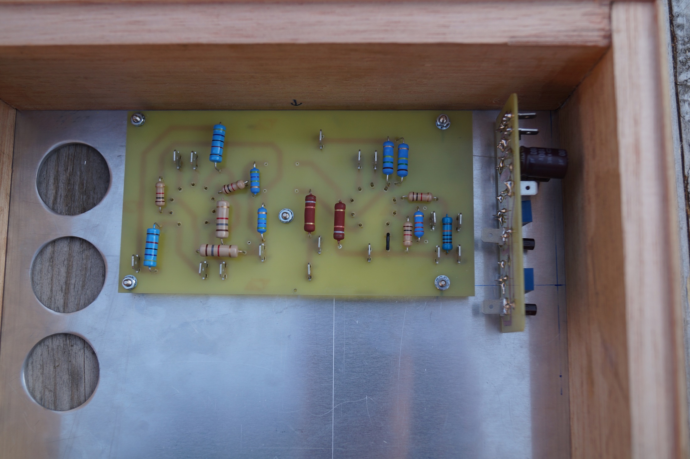

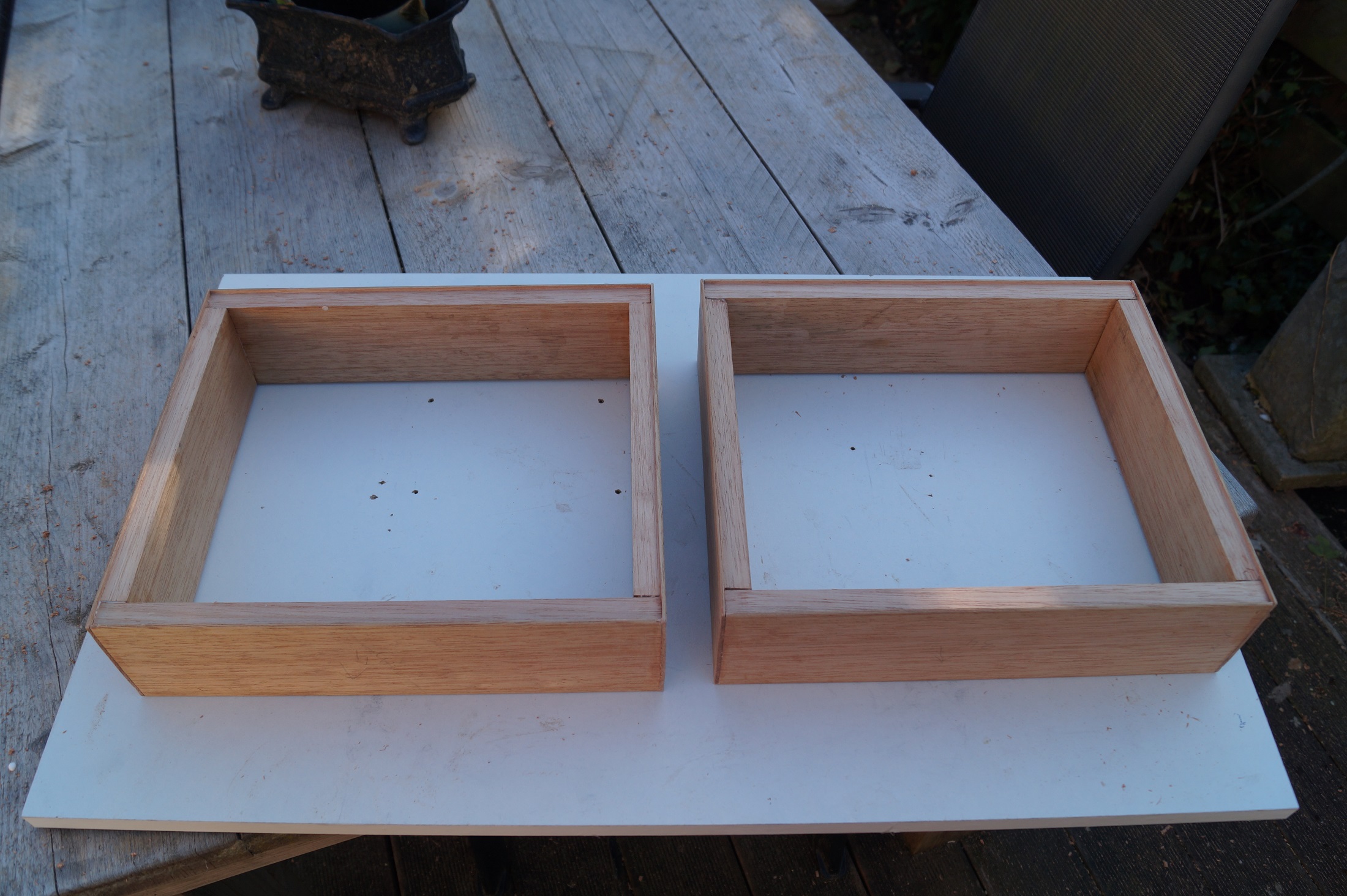

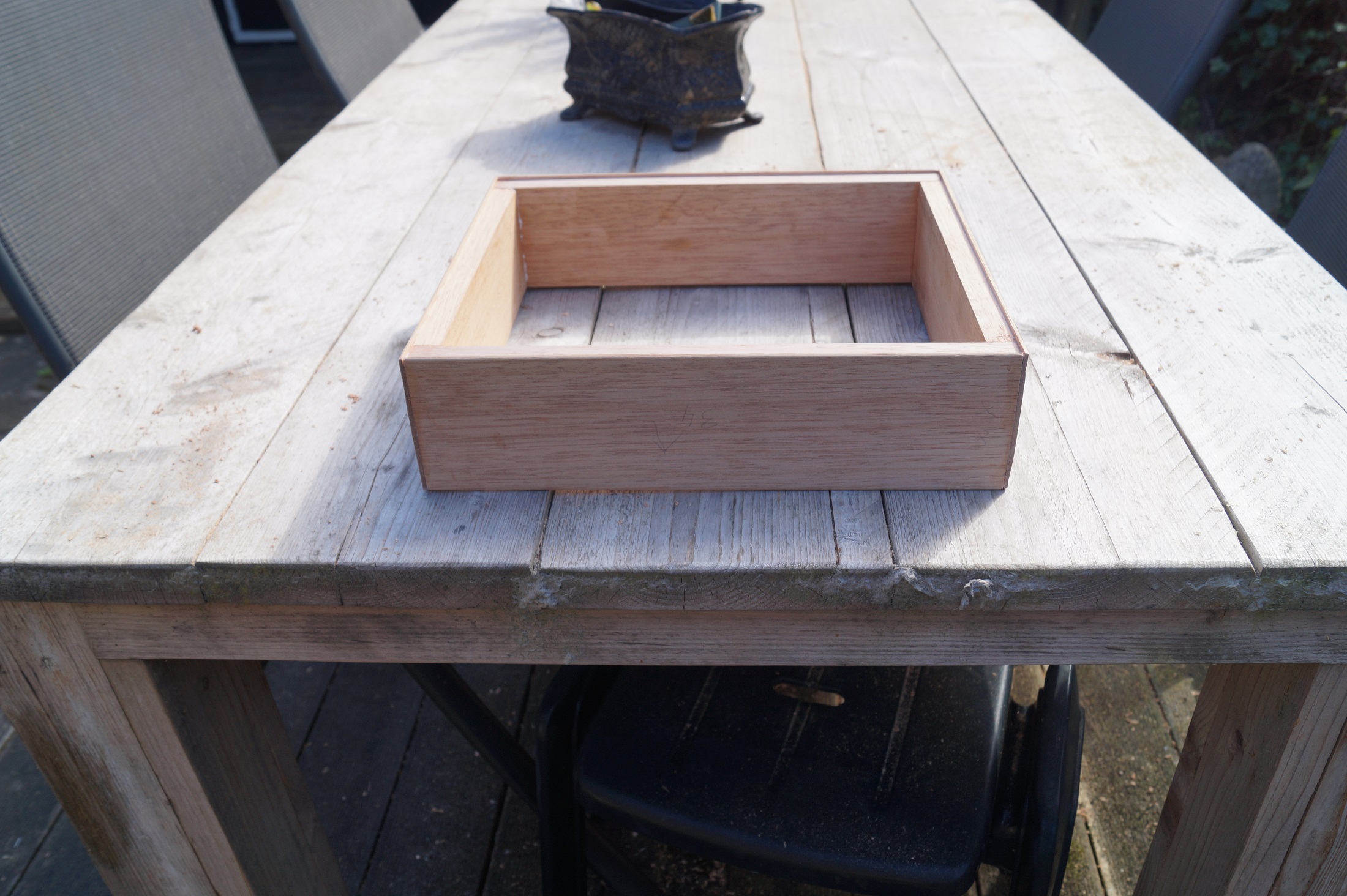

Puf,steun kreun,............ :-&
Gelukkig is dit niet mijn dagelijks werk,maar er zit er 1 in elkaar.............. :mrgreen:
Verhip het zijn er twee............... :mrgreen:
Re: Bill maar dan iets anders PM.Bill
Is mooi geworden :goeie:

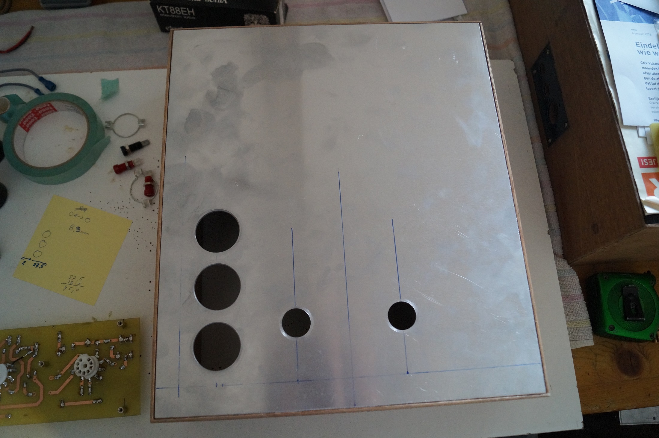

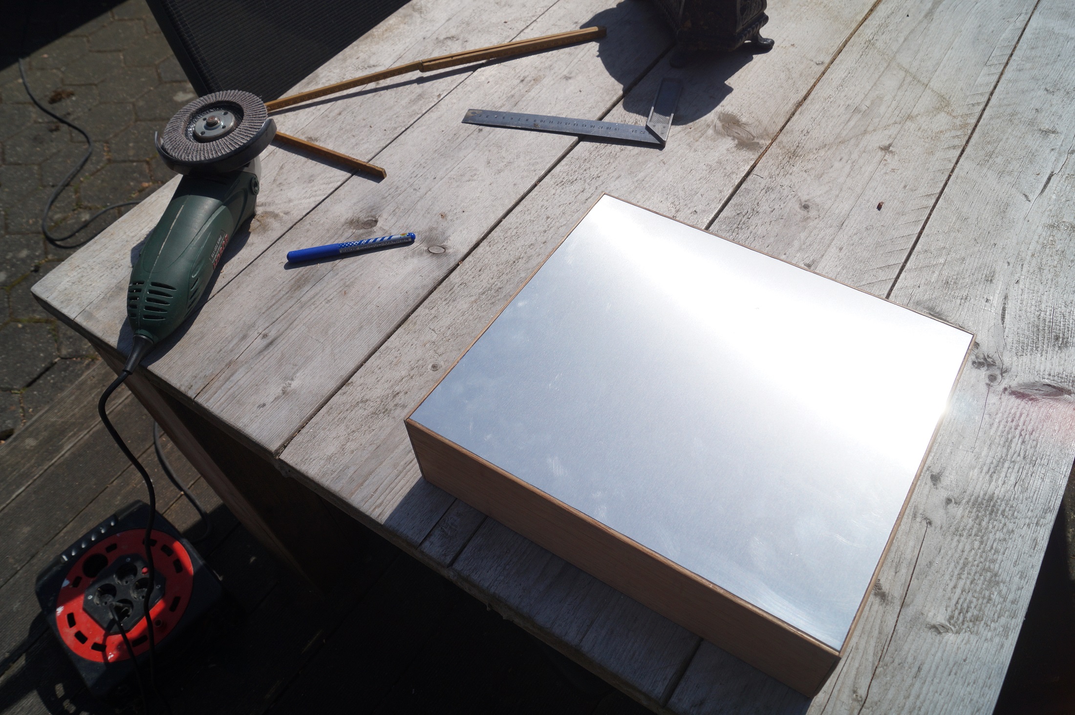

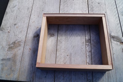

Mooi weer hier in het noorden,al waait het wel wat veel :D
De lijm van de kasten is uitgehard,tijd om even een 3mm bovenplaat pas te flexen.
Hier net zo O:)
Zo te zien past 't wel heel erg zonder speling.Wat als de plaat warm wordt en uitzet ? :?
Berichten: 6151
Er is wat speling,alle kanten afgerond,dus het lijkt maar zo................ :mrgreen:
Over het algemeen weinig last van uitzettingsproblemen.
Nu zijn deze kasten een stuk kleiner als ik gewend ben en daar liggen de bovenplaten ook bijna aan,geen probleem.
Even verder met passen en meten.................. :mrgreen:
Ziet er goed uit.
De lengteverandering valt bij deze korte lengtes wel mee. Uitzetting van aluminium bedraagt 0,023 mm/m K. De plaat zet natuurlijk naar alle kanten uit, maar we nemen nu even de langste zijde (0,4m).
Stel dat de plaat tot 30 graden boven de ruimtetemperatuur opwarmt.
De lengtevermeerdering wordt dan 30x0,4x0.023= 0.28mm. Een klein beetje speling moet dus genoeg zijn.
Het hout zelf heeft een grotere krimp en uitzetting bij verandering in vochtgehalte en temperatuur.

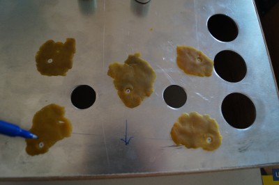

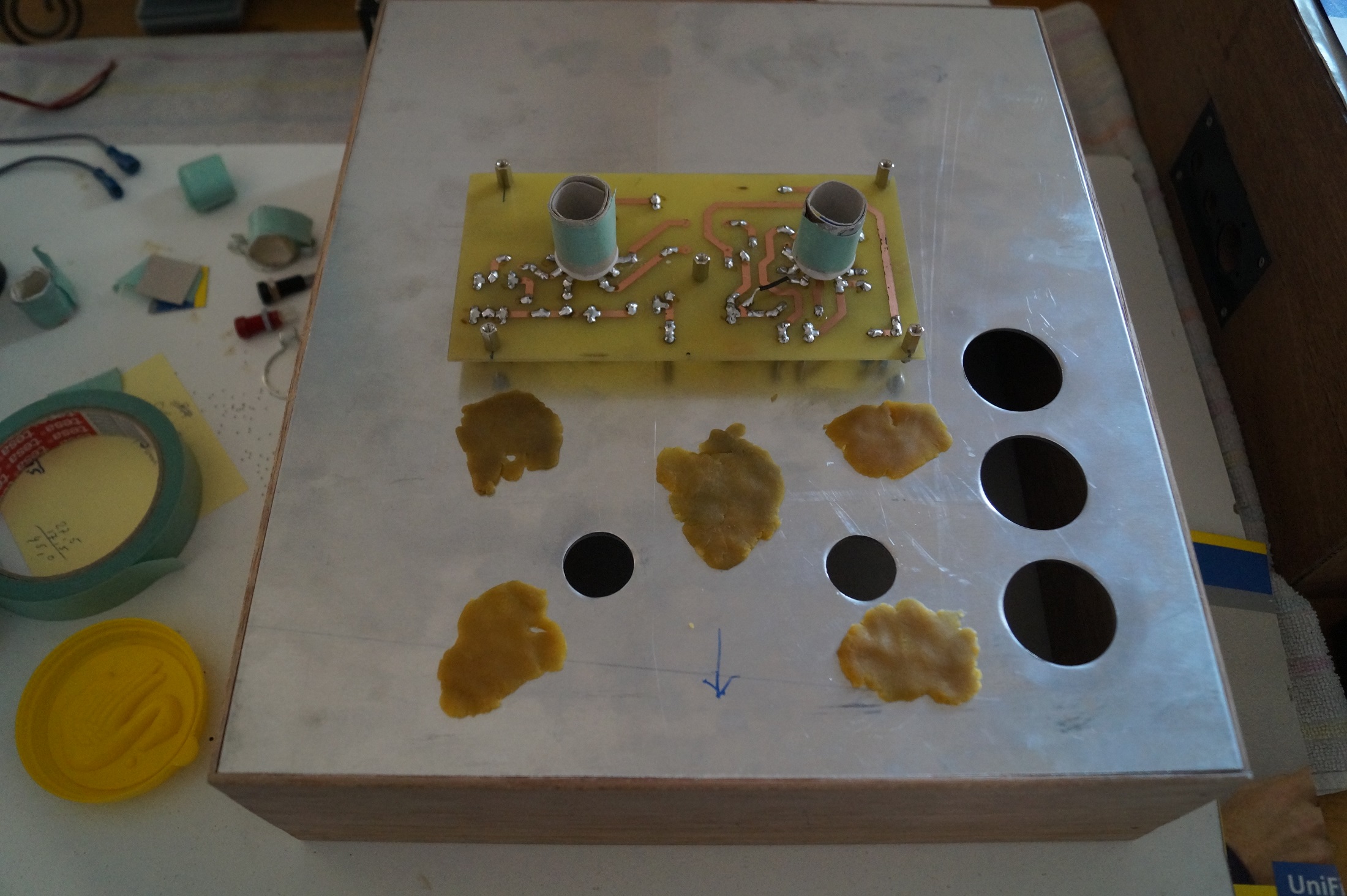

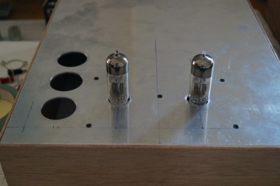

Even het printje uitlijnen met wat kartonnetjes en boetseerklei.
En dan kunnen de eerste spelers even op hun plaats............... :mrgreen:
Berichten: 6151

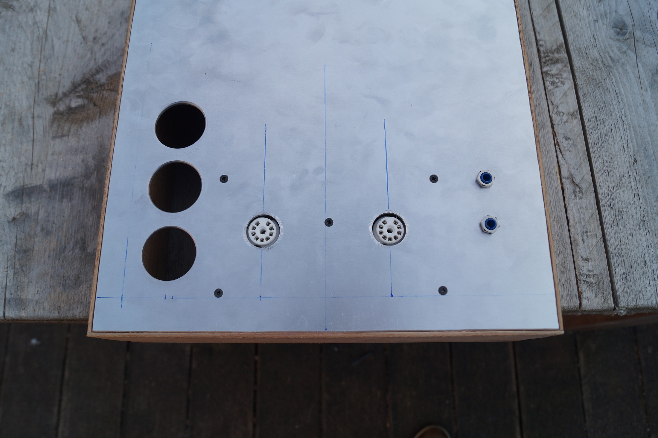

Negatieve rooster print er ook in gezet,zo genoeg voor vandaag. :D
:shock: WoW dat is voor de zomer klaar :D
Je gaat super
Dat met die boetseer klei is leuk bedacht :dank:
