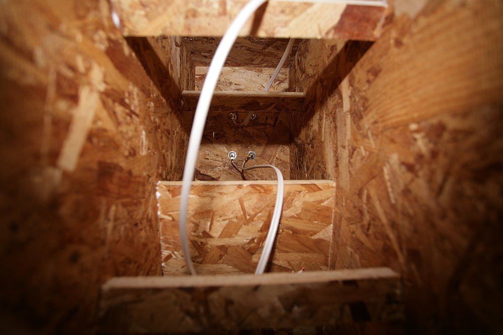

na de vorige foto heb ik dus de bracing vast gelijmd, de aansluitingen en t snoer gemonteerd en het deksel er op gezet:

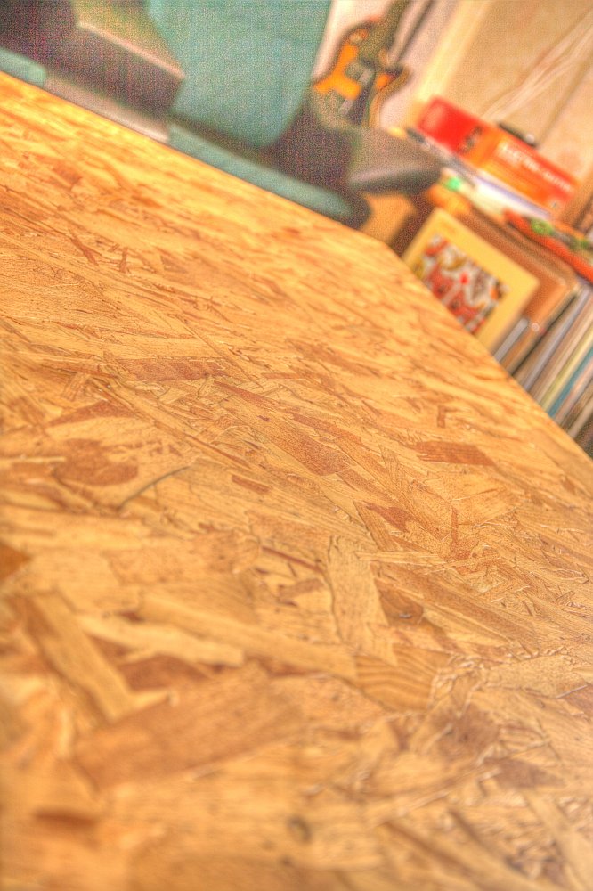

vervolgens heb ik van wat de onderkant wordt de kanten wat afgerond met de frees en er wat blanke lak (ik had nog wat parketlak) er op gezet, e.e.a. zodat deze makkelijk over het tapijt kan schuiven. en dan valt zo op dat dat OSB er best wel mooi uitziet eigenlijk...

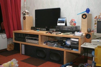

en toen kon die naar binnen, snoer aan de drivers gesoldeerd (jaja!), testen, en de drivers vastgezet (acryl kit er achter, M5 imbus & inslagmoeren). en toen zag het er zo uit:
eigenlijk weinig verschil met waar ik begon :lol:

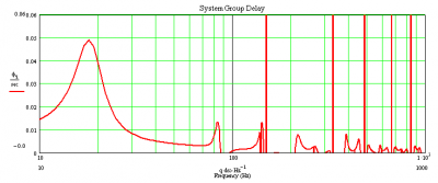

op verzoek de GD curve:

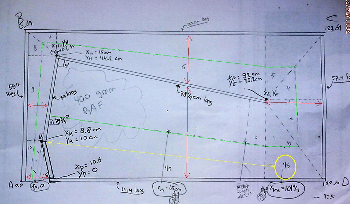

en een andere vraag was: wat als ik maar 1 woofer wil gebruiken. in principe erg simpel: lengte lijn gelijk, doorsnede overal de helft.
de lengte van de lijn is de lengte van de groene lijn in de schets, die moet dus gelijk blijven. de met rode pijlen gemarkeerde afstanden moet je allemaal halveren. en de plaats van de woofer komt op 1/3 van de lijn lengte, gemeten vanaf de gesloten kant (de lengte van de gele pijl dus)

Nu heb ik dit draadje met belangstelling gelezen, maar als ik het goed begrijp wordt de single speaker versie iets lager en iets minder diep?
Lijkt me een leuke sub voor een W6-1530sa?!
Berichten: 33830
Re: Paasproject 2011
dat moet prima lukken, die 6" kan je laag genoeg crossen immers
de maten moet je maar ff vogelen, hangt af van de "vouw". overall halveert t volume, en moet de lengte van de line gelijk blijven. wil je ze stereo onder de coaxen of gewoon ergens 1 sub?

Stereo! Hoe kom je qua afstemming uit? Nog steeds rond de f3=20hz?

ja, 20Hz :rock:
