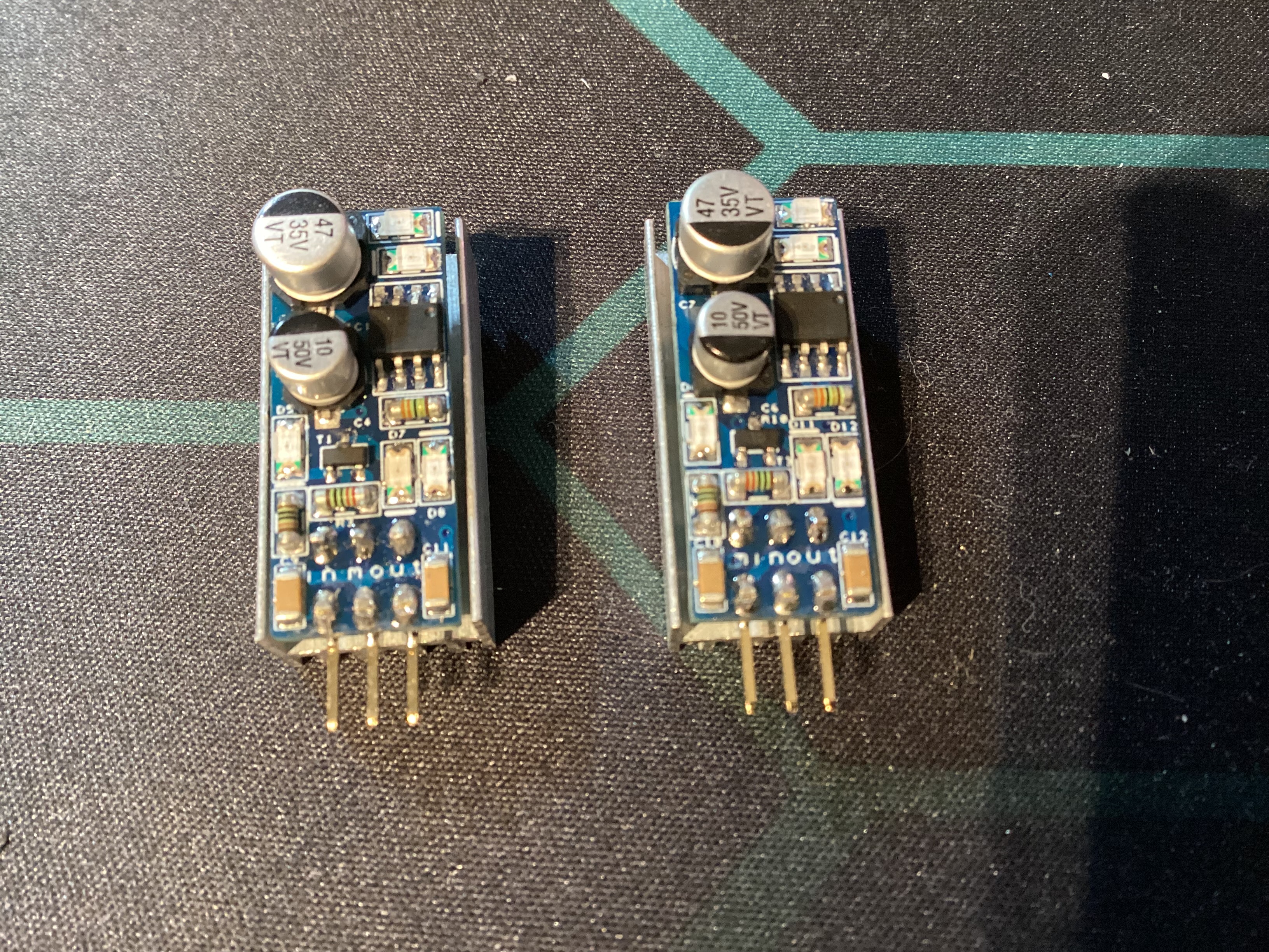

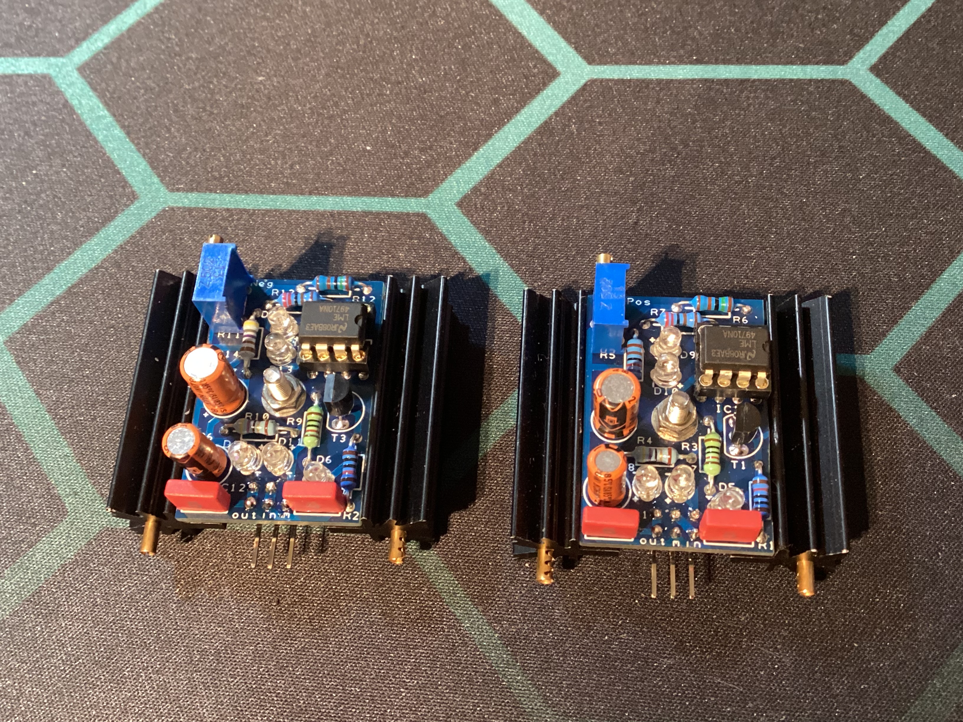

Heb het schema hiervan herleid en mijn eigen variaties gebouwd in zowel SMD als met draadonderdelen.
Mijn ervaringen zijn zeer goed. Ruis kan ik niet eens meten(<130db).

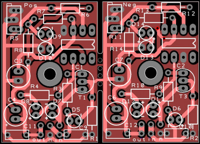

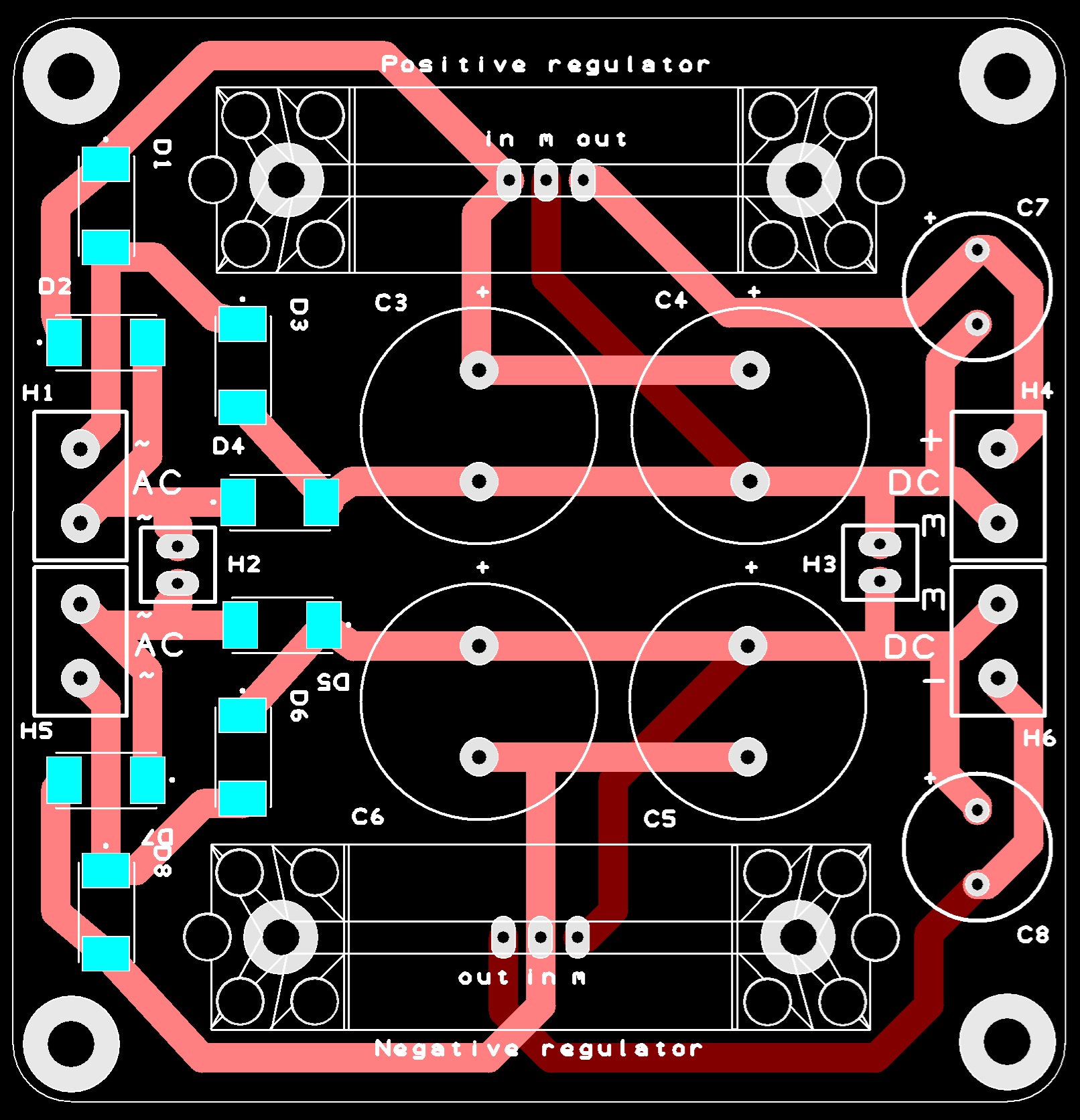

Graag deel ik ook het Gerber PCB ontwerp van de draadonderdelen versie die zowel de positieve als de negatieve regelaar bevat. Gewoon van elkaar af breken.

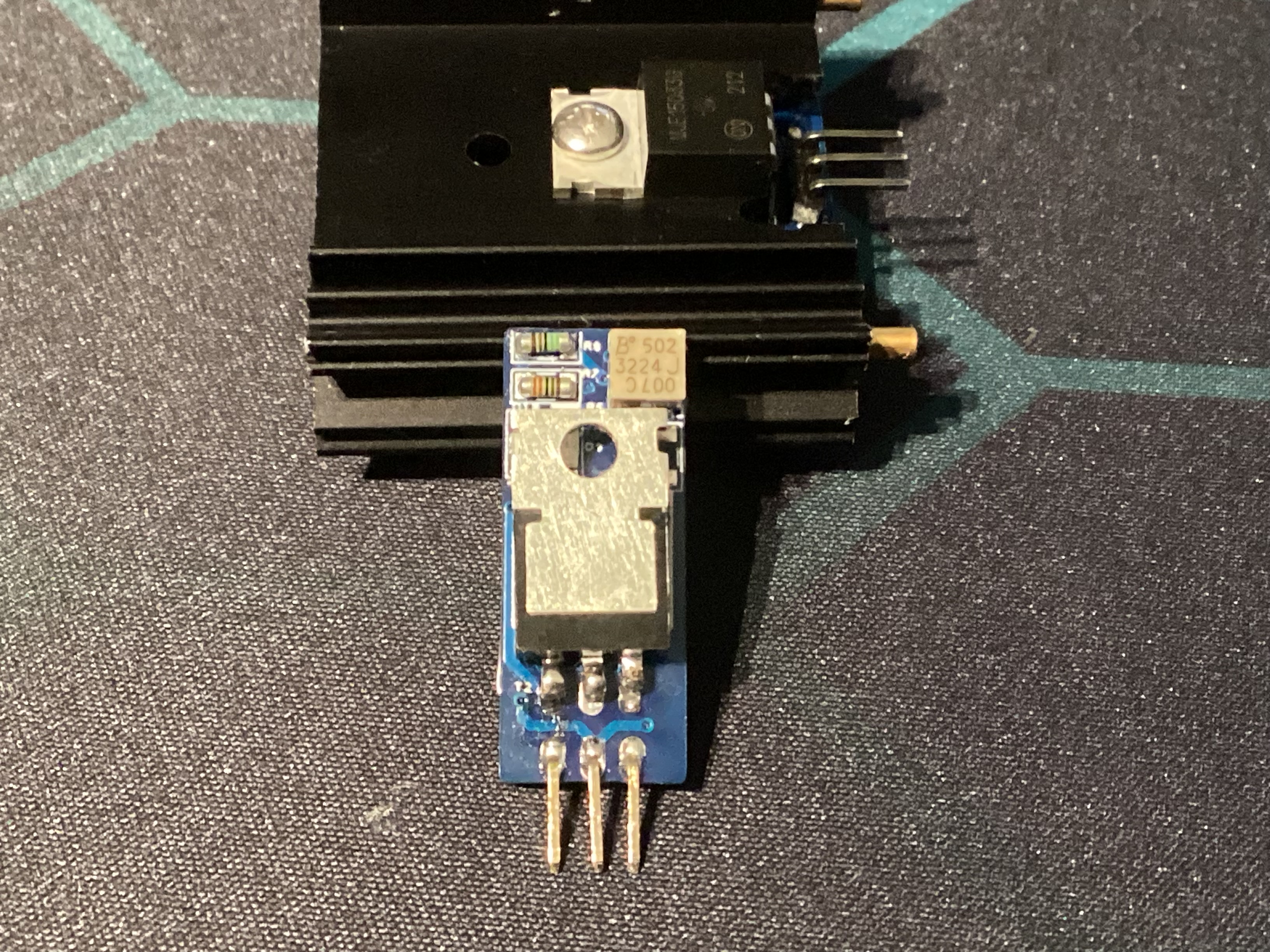

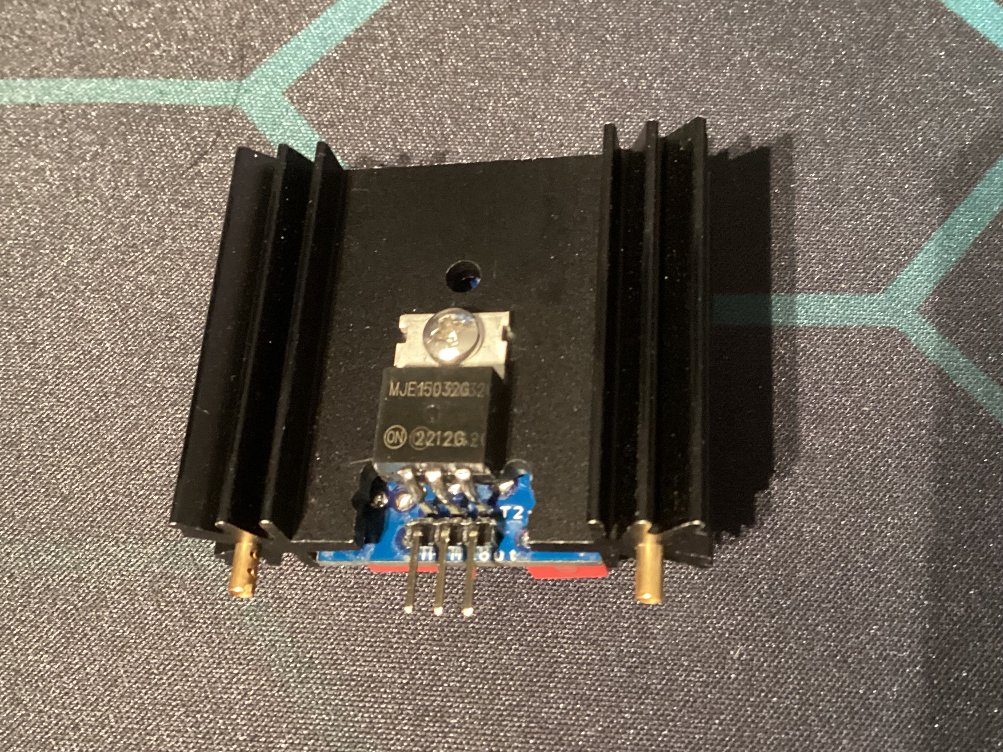

Met de MJE transistoren tot 2A. Bij de 2nxxxx is het max 1A en de kleine SMD 0,5A.
Op het koel lichaam zit de uitgangstransistor.
Kleinste versie zonder koellichaam max 200mA.

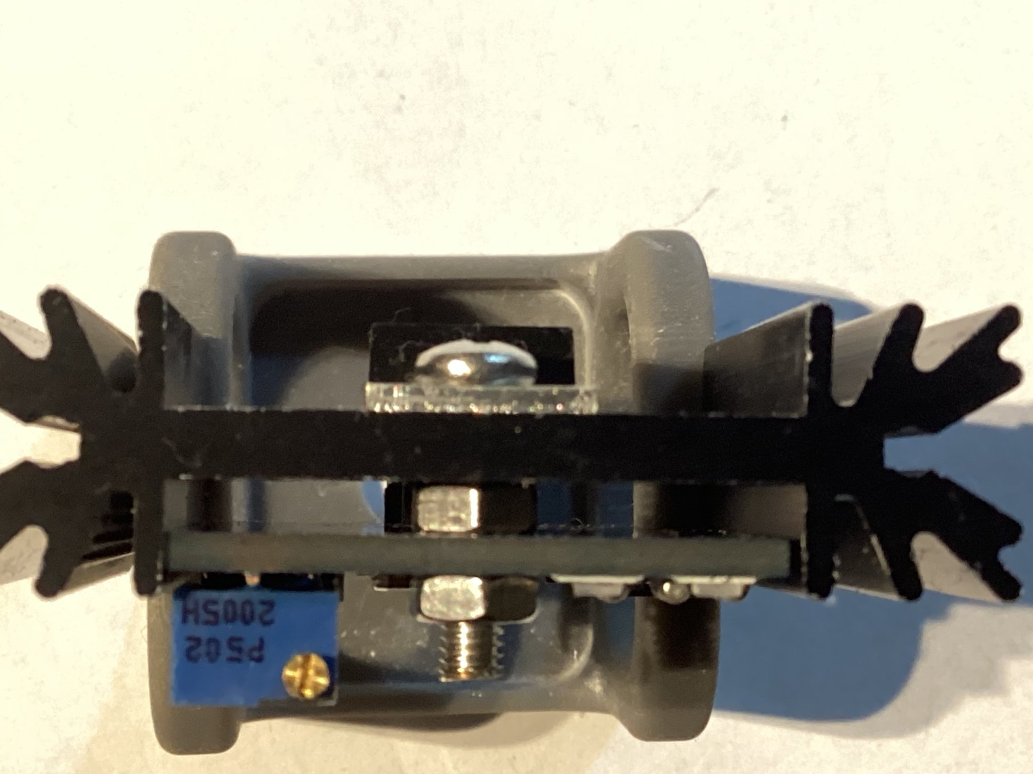

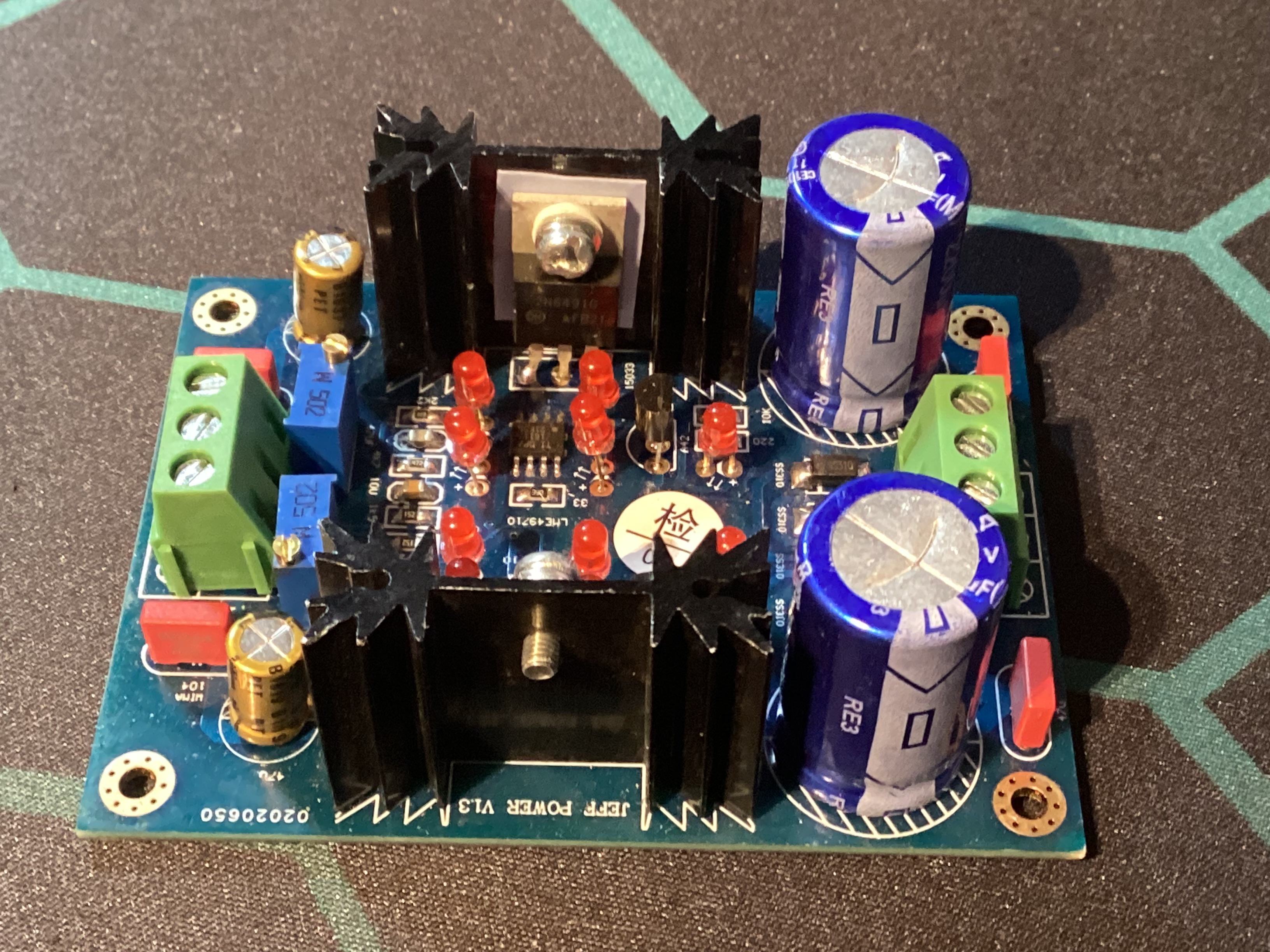

Montage eindtransistor/koellichaam/PCB zie onder.
Pas na montage transistor solderen

moet die MJE nog geïsoleerd op dat koellichaam?
RonnyB
Berichten: 228
Lid geworden op: za 03 feb 2024, 20:06
Re: Super Reg met draadonderdelen.
Bericht door RonnyB »
Nee, want pcb en boutgat hebben geen verbinding als je een m3 tussenmoer gebruikt zoals op bovenstaande foto.
Deze moer is meteen de afstandhouder tussen koellichaam en pcb.
Koellichaam is wel verbonden met de ingangsspanning(via collector) dus wel opletten dat de printpinnen van het koel lichaam nergens een verbinding krijgen.

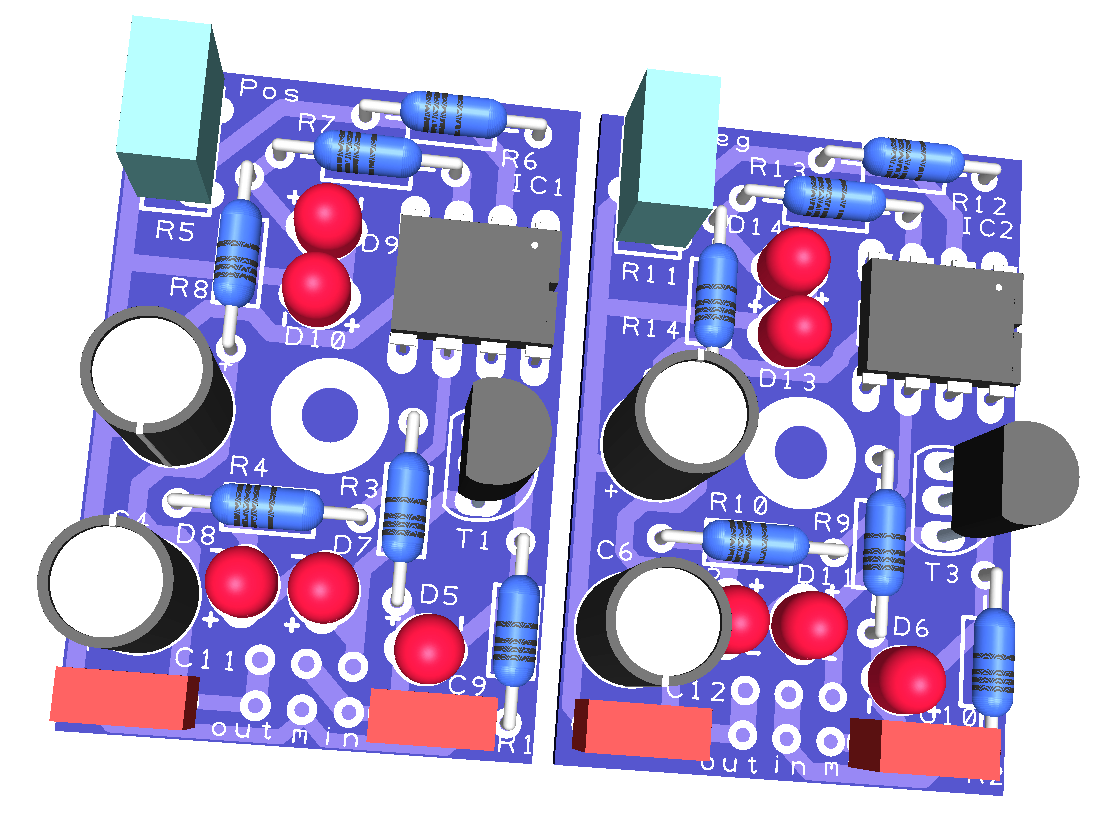

ik dus niet denk ik. wat vragen zodat ik de juiste (incl. footprint) bestel:
- wat is t type van R5/R11?
- is elke 3mm rode LED goed genoeg?
- wat voor type weerstanden kan je t beste nemen? of is elke ¼W goed genoeg?
- wat is t gevolg als je de C2/1 en C8/5 hebt gemonteerd voor de 2A versie, maar er is een veel lagere belasting?
- footprint van de C's is wel af te lezen van de gerbers denk ik?

De multiturn instelpotmeters heb ik van bourns. 2,54mm pinafstand 25 slagen.
3 mm rode leds met spanning 1,6 tot 1,9V maar het is belangrijker dat ze alle 5 van dezelfde type/merk zijn.
Gewoon metaalfilm 1/4 tot 1/2 watt bouwmaat 2 x 7mm.
De buffer condensatoren voor en na de regelaar zullen bij lagere stromen beter afvlakken.
De steek van de C’s op de print is 3,75mm.

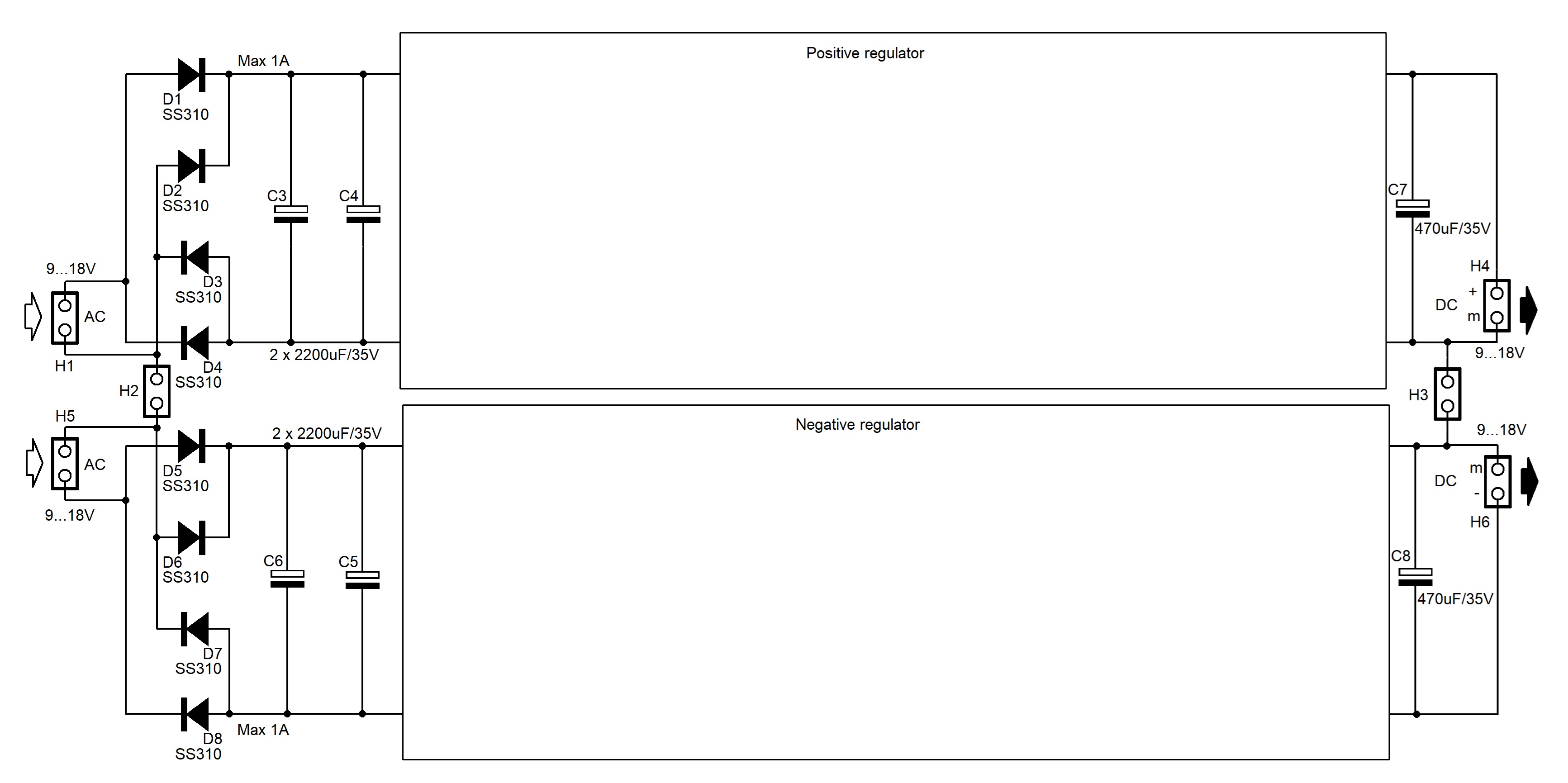

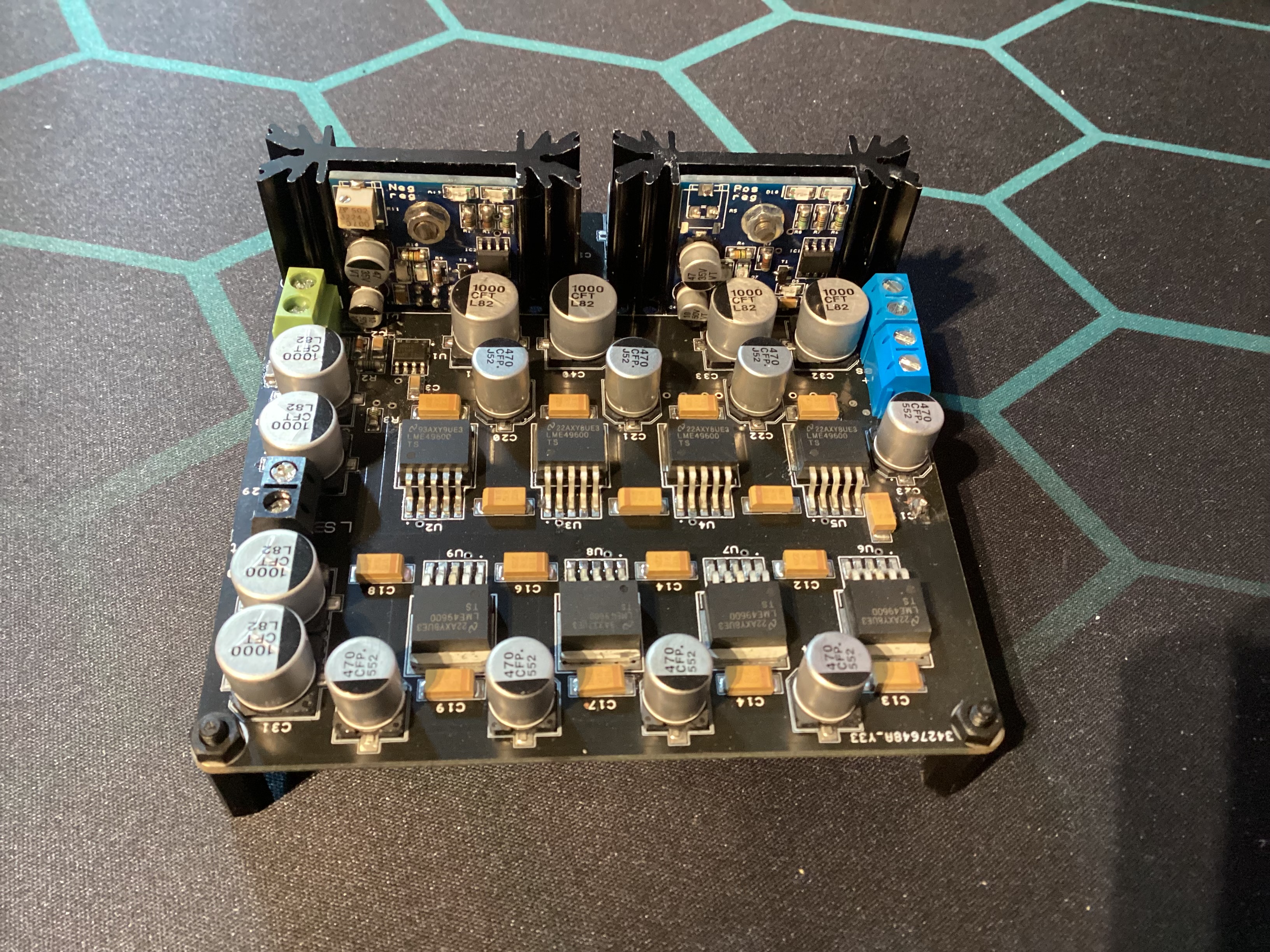

Ik heb voor de buffer elco’s en gelijkrichter ook een moederprint gemaakt.

ik ben de onderdelen aan t bestellen, en het viel me op dat R14 niet gelijk is aan R8. is het de bedoeling dat die LEDjes net wat harder branden?

Dat klopt R8 en R14 zijn verschillend. De negative regelaar heeft een iets andere instelling nodig.

Kan de capaciteits vermenigvuldigen niet voor de super reg geplaatst worden ipv de standaard diodebrug+condensatoren die je nu op het moederbordje hebt? :think:
RonnyB

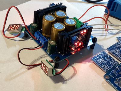

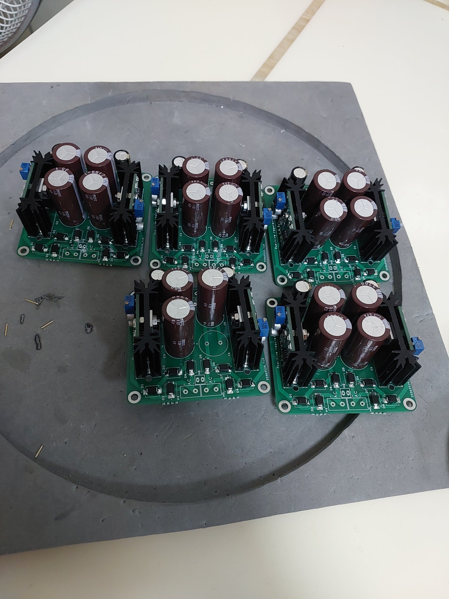

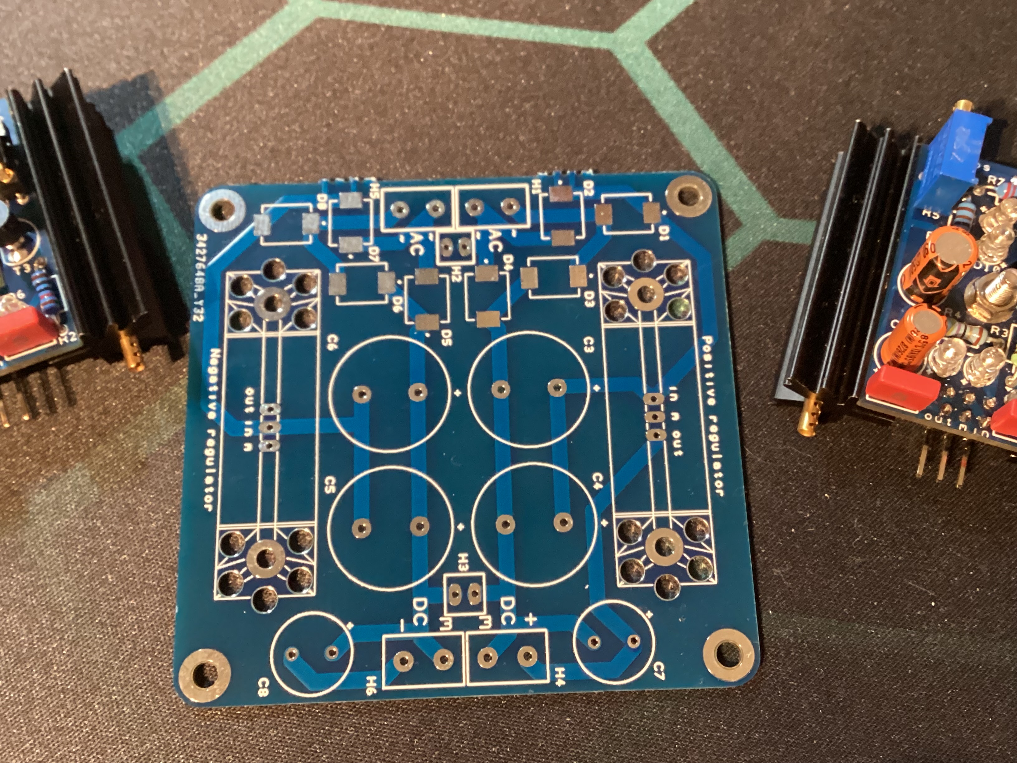

Dankzij lidl home, teamviewer en WD personal cloud hierbij de gerberfiles voor het moederbord.
Gerber Main.zip
(15.12 KiB) 45 keer gedownload
Berichten: 33830
bedankt.
als iemand daar printjes van laat bakken, dan wil ik wel meedoen voor 1 of 2
