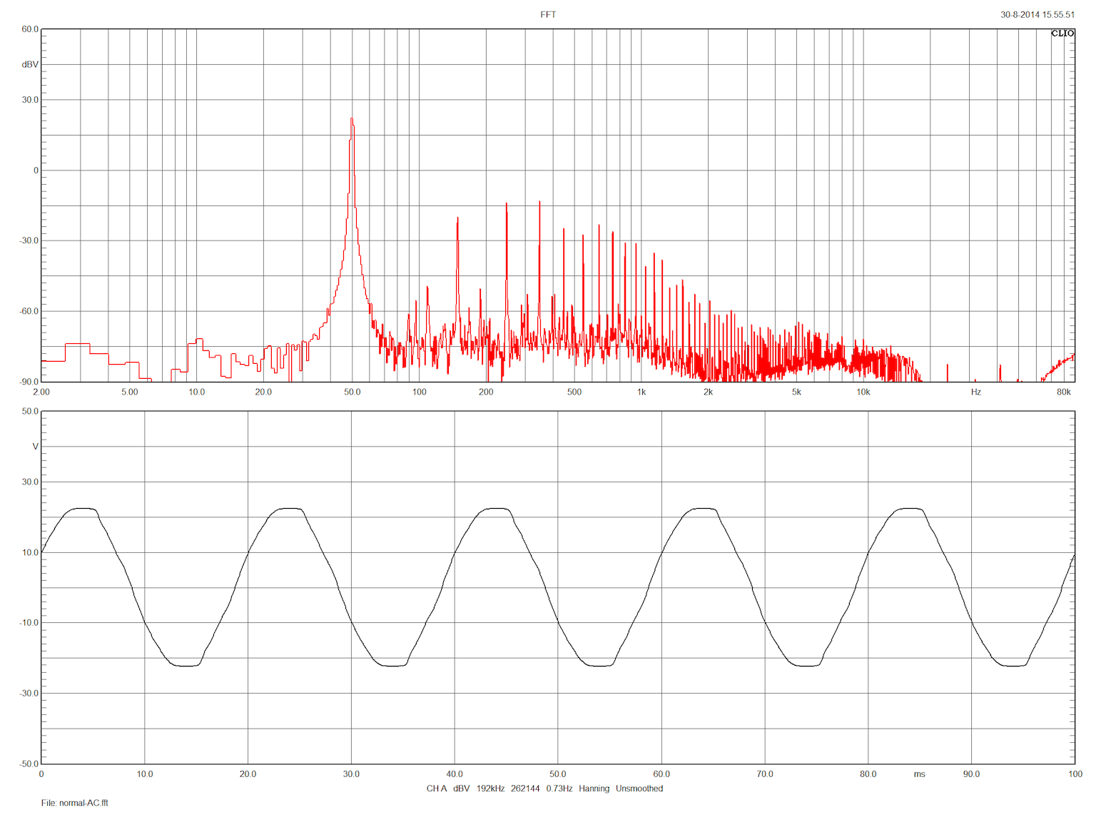

De signaal op de belastingsweerstand ziet er zo uit:
De schaal is in dBV, dus 20dBV is 10V, 0dBV is 1V en -20dBV is 0.1V. De sinus is behoorlijk afgetopt en in plaats van één enkele piek bij 50Hz zien we bakken met oneven harmonischen.
Eens kijken wat er gebeurd als we er een brugcel en een elco aan knopen, de brugcel bestaat uit vier HexFrets die ik nog had liggen. Als elco eerst een Frako 10000µF/63V, de rimpelspanning is rond 100mV, het spectrum ziet er zo uit:
Nu hebben we er ook nog de even harmonischen bij :(

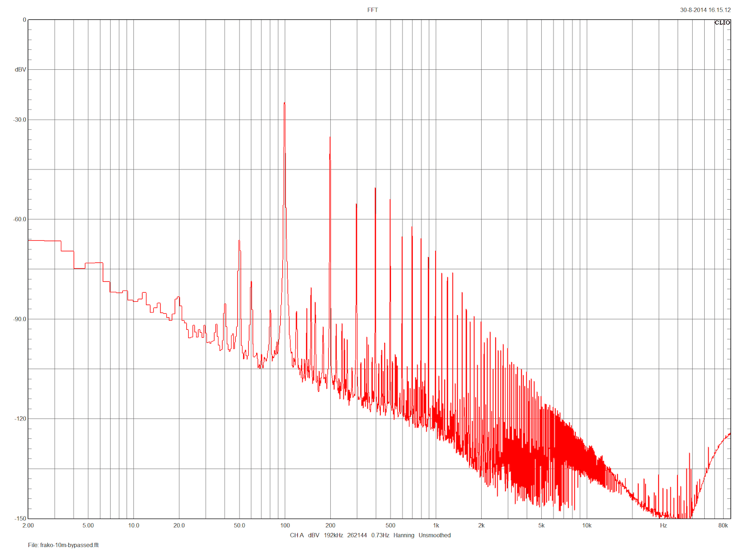

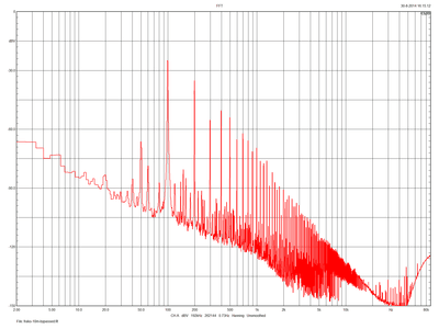

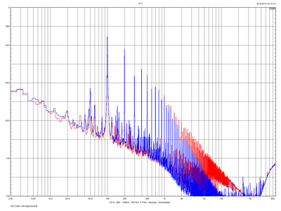

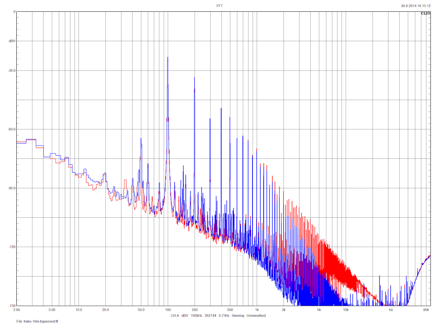

Vervolgens heb ik een 10µF elco en een 10nF filmcondensator als bypass over de Frako gezet:
Met bypass is in blauw, het verschil is bepaald niet schokkend.

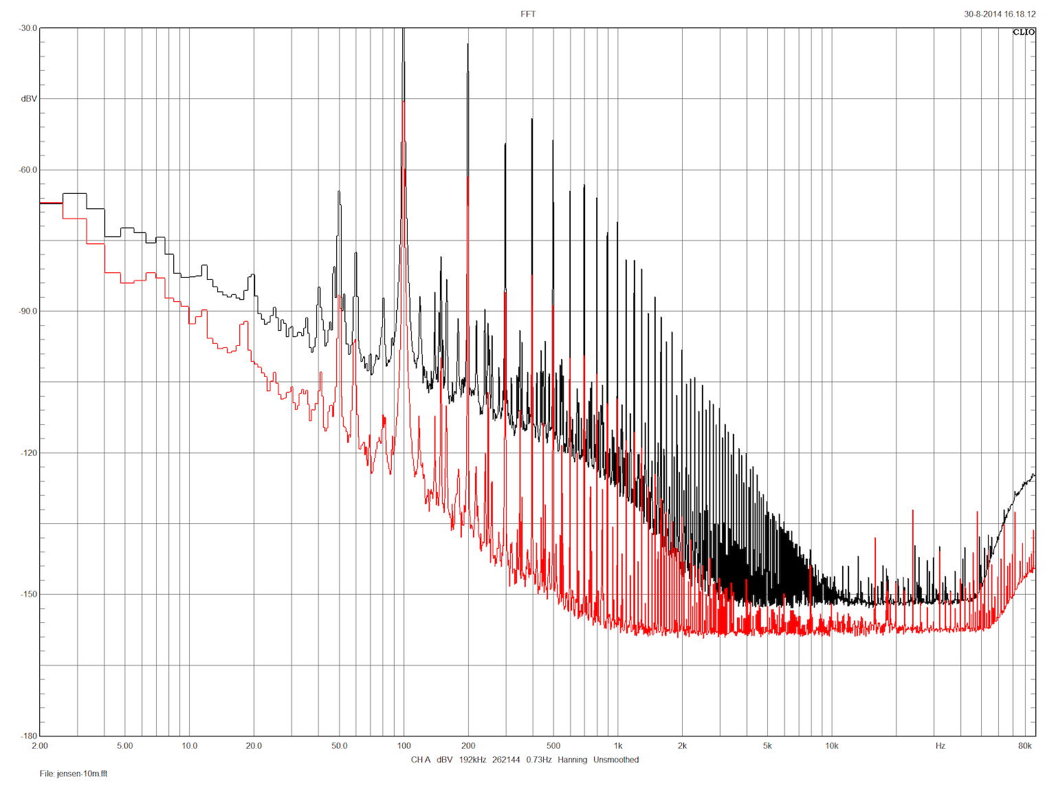

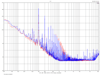

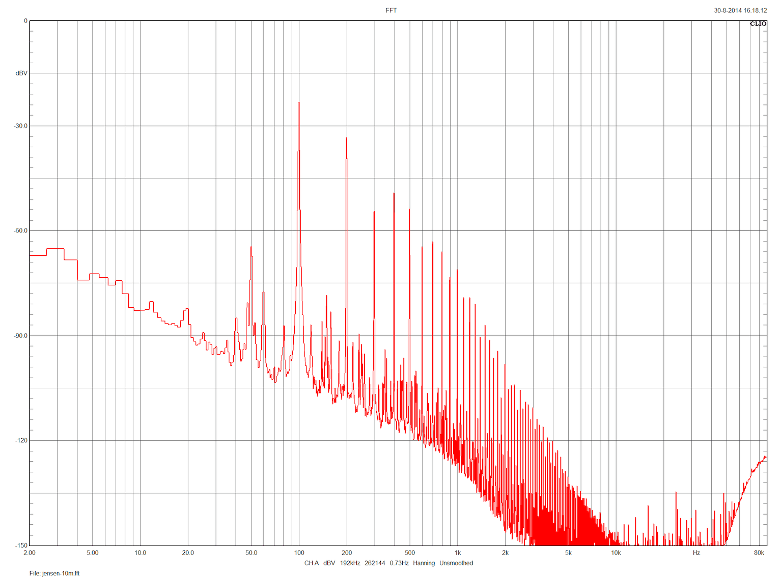

Vervolgens een Jensen 4pole 10000µF/63V:
Dat maakt toch wel uit, in de directe vergelijking is het verschil nog duidelijker:
Het verhaal van de Jensen 4pole is in ieder geval geen onzin, moeten we dan overal van die dure Jensens in stoppen?

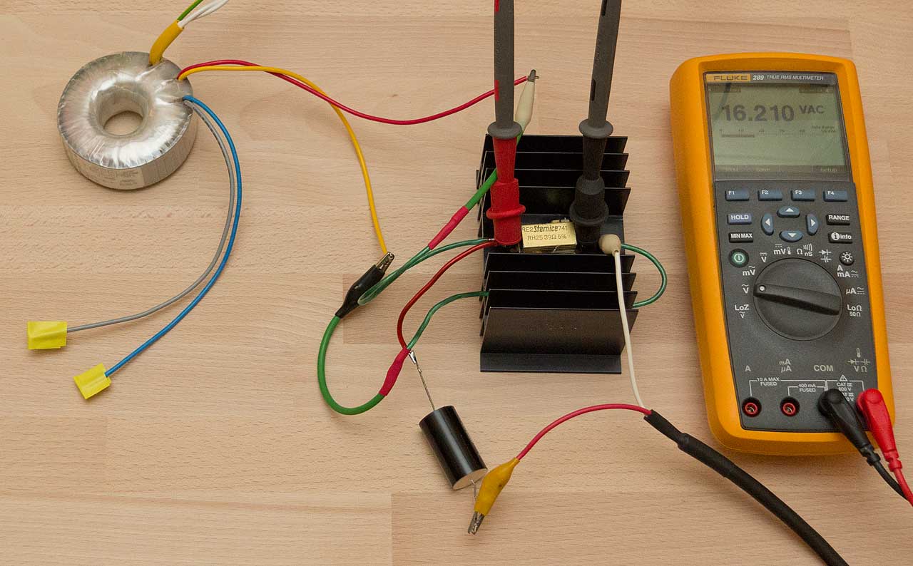

Nee, er is ook nog een andere manier om van rotzooi in de voeding af te komen; het CRC filter

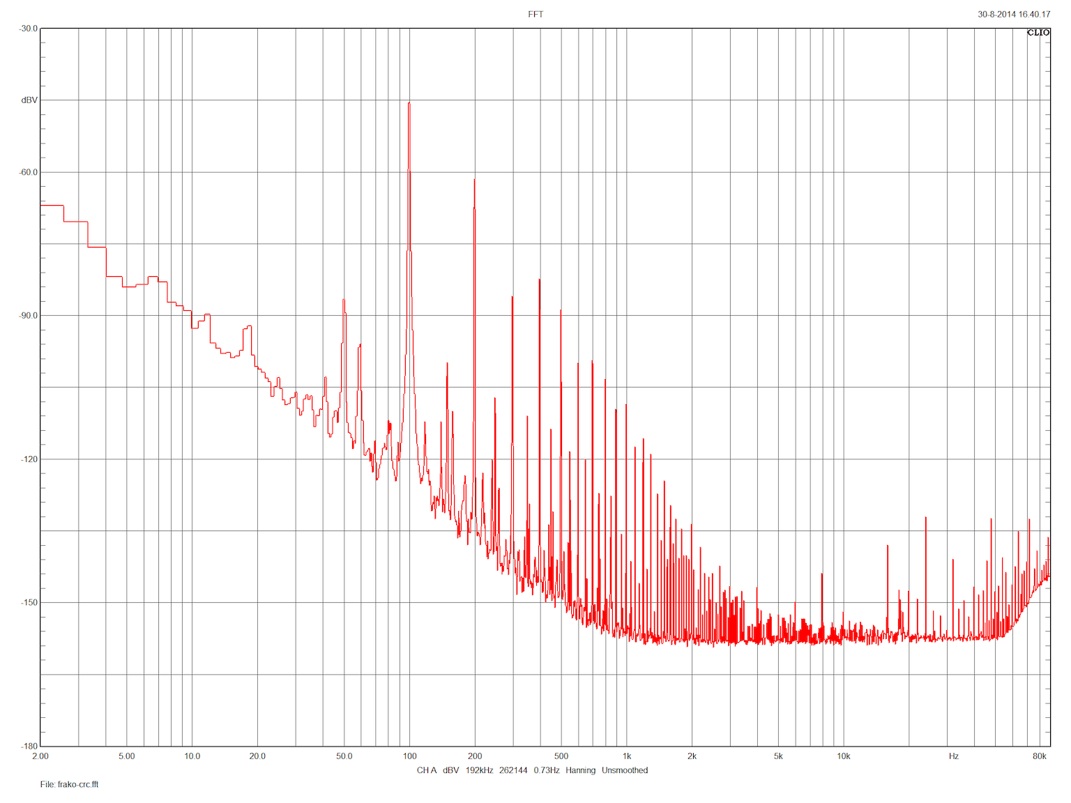

Een condensator, een kleine weerstand en weer een condensator. In dit geval heb ik een Rifa 6800µF/63V, twee 1Ω weerstanden en de Frako gebruikt:
Dat hakt er in :rock: De rimpelspanning is nu nog maar 10mV, een factor tien lager (oftewel 20dB) dan met alleen één elco. Hier de vergelijking met één enkele Jensen:
Voor alle duidelijkheid, een CRC filter kun je alleen toepassen bij schakelingen die een behoorlijk constante stroom trekken zoals voorversterkers, actieve filters en klasse A versterkers. In de versterkers van Nelson Pass zit vaak een CRC filter in de voeding.

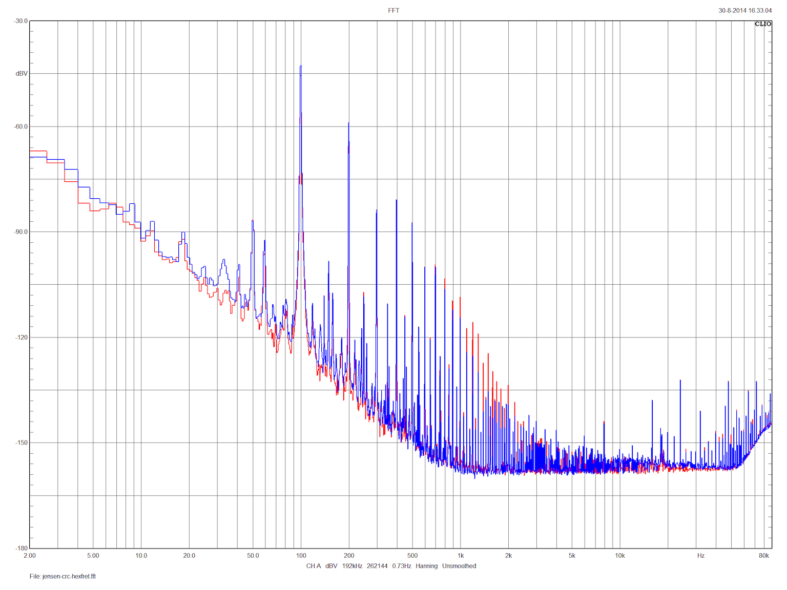

Een peperduur CRC filter met een 6800µF Jensen en een 10000µF Jensen is nauwelijks beter:
Ik heb ze nu toch liggen dus ik ga de Jensens in de voeding gebruiken, maar ik denk dat je van dat geld beter een goeie whisky kunt kopen of zoiets.

Ik wilde vooral even laten zien hoe effectief een eenvoudig CRC filter kan zijn, 20dB winst is niet te versmaden :D Het is eigenlijk een raadsel dat het niet vaker wordt toegepast waar dat mogelijk is. In de buizenwereld zijn ze eigenlijk standaard, als het geen CLC filters zijn.
Op de DLCP zitten 9! lokale spanningsregelaars, ik denk dat die wel met de rest kunnen afrekenen.
