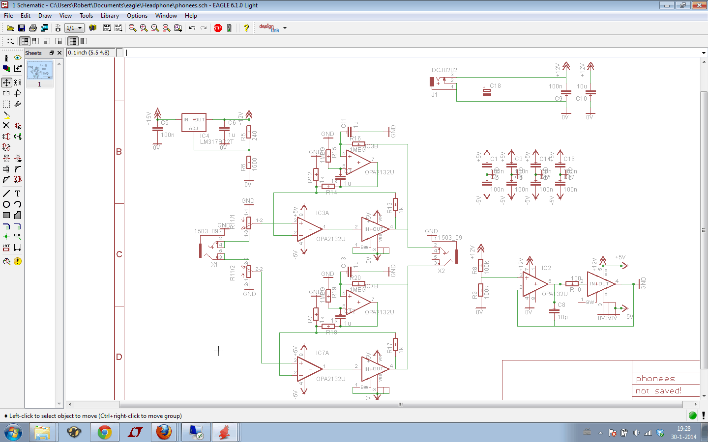

Misschien dat mijn eagle gepruts wat animo wekt. Het is het resultaat van anderhalf uur prutsen, dus het is nog vrij pril;
Voeding;
12-15Vdc in
Elcotje
LM317 om er wat 50/100 Hz zooi uit te halen
Symmetrisch maken;
Opampje die de halve DC spanning wil uitsturen
(Overkill) buffer die de spanning van de opamp wil volgen
Loopje terug naar de inverterende ingang van de opamp
="Virtual ground" is geboren
Dan de versterker;
Ingang via PCB 3.5mm connector
Direct naar potmeter
Vanuit potmeter naar opamp
Uitgang opamp naar buffer
Uitgang buffer aan 3.5mm output jack
Uitgang terug naar inverterende ingan opamp
DC servo
Misschien moet er nog een relais voor de 3.5 mm output jack. Op die manier kan ik misschien de de headphone ontkoppelen van de LME49600 wanneer de rail zakt/de voeding eraf gaat.
Oops; Ik zie net dat ik de DC input jac (random gekozen) aan de 12V hangt ipv 15. Het gaat om het concept :)
