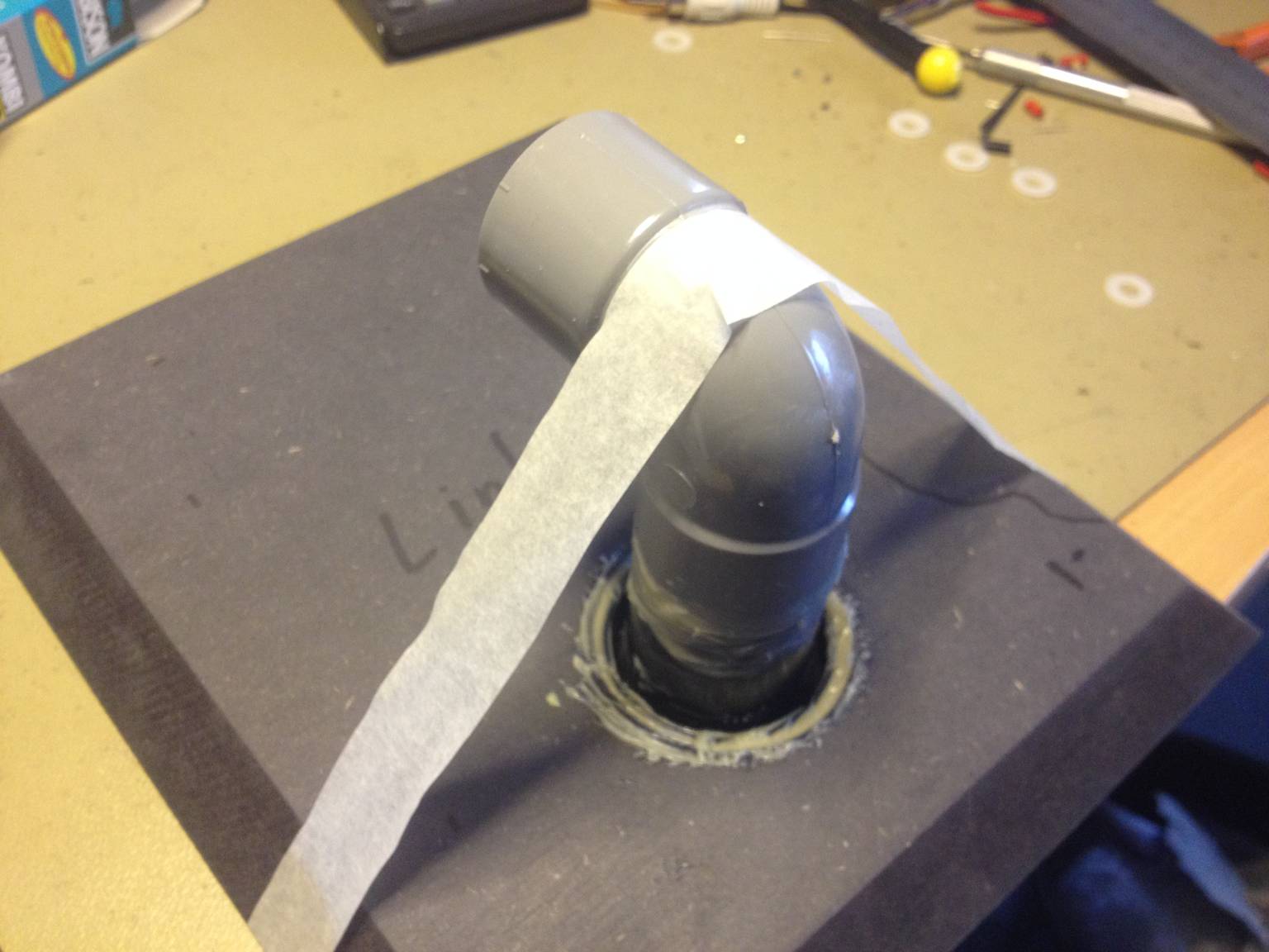

Puntje waar ik niet aan gedacht heb, met de poort aan de zijkant komt íe (kastje is smaller dan dat íe diep is) bijna tegen de overzijde aan, tegen het dempingsmateriaal, lijkt me niet wenselijk. Hoekstukje naar boven, maar hoe bepaal je de lengte..zitten googelen hoe je zoiets uitrekent, moet je maten weten die je slecht kunt opmeten zoals de binnenkant van het hoekstukje. Uiteindelijk als volgt gedaan: de BR poort aan 1 kant dichtgeplakt en vol laten lopen met water. Stuk afzagen waarvan ik denk dat dit de lengte moet zijn, iets overlaten voor de zekerheid, met tape het hoekstukje eraan. Water erin, pijp nog te lang, boel uit elkaar en afzagen tot bij de 3e zaagsnede het water tot aan de rand komt en het volume gelijk zou moeten zijn.
Dus. En kom nou niet met een methode hoe ik dit veel simpeler had kunnen doen
- Berichten: 28483
- Locatie: Bananenrepubliek
Re: Keukenproject
Lengte middellijn door de pijp met bocht gelijk houden met de rechte variant?
- Barry2001
- Algemene moderator
- Berichten: 15179
- Locatie: Hengelo
Re: Keukenproject
Daar ben ik van uit gegaan voor de zaag erin ging, maar helemaal klopt dat niet omdat de originele poort taps toeloopt, en dat doet het hoekstukje niet natuurlijk. Heb dus iets overgehouden en ben gaan afzagen tot het volume gelijk is.
- pappaleo
- Berichten: 12415
Re: Keukenproject
Pijpje onder een hoek van 45° met de wand plaatsen (lastige constructie) of de methode die jij toepast, de lengte grofweg bepalen en het uiteinde niet haaks maar onder een hoek van 45° afzagen.
De Q van de pijpresonantie wordt dan een beetje lager maar dat is in jouw geval geen bezwaar. Het staat me bij dat Henkjan zoiets heeft gedaan in een van zijn paasprojecten.
- Barry2001
- Berichten: 15179
- Locatie: Hengelo
Re: Keukenproject
Zit nu zo, gelijmd en staat te drogen. Uiteinde is niet onder 45 graden maar haaks. Die 45 graden kan ik alsnog doen als de lijm droog is, eventueel er nog weer een stukje inlijmen omdat het volume weer kleiner wordt anders. Waarom is 45 graden beter?

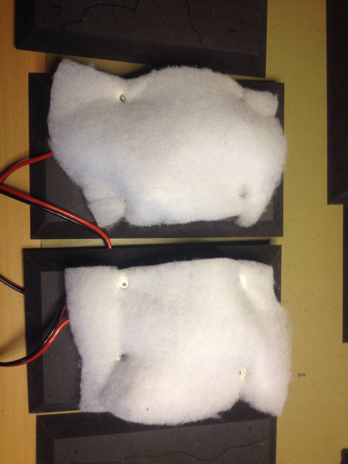

De demping zou ik over het filter doen btw, met wat hotglue o.i.d. fixeren.
Met het filter samen vastschroeven kan ook.
Zo vermijd je in ieder geval harde reflecties van de achterwand.

low budget en makklijke manier om de rand aan het einde van de poort wat langer te krijgen met wat lagere snelheden erlangs als gevolg. een intern baffletje waar de poort op uitkomt zal waarschijnlijk mer effect hebbenBarry2001 schreef:Nee dacht dat er een specifieke reden voor de 45 graden was.
- Barry2001
- Berichten: 15179
- Locatie: Hengelo
Re: Keukenproject

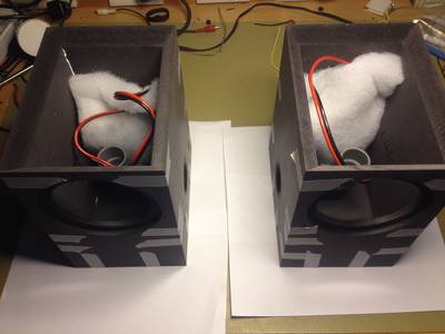

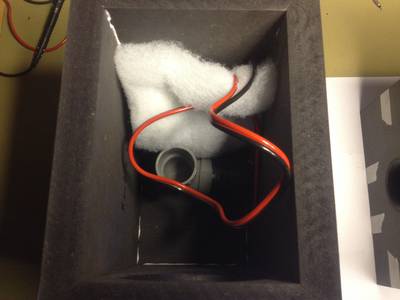

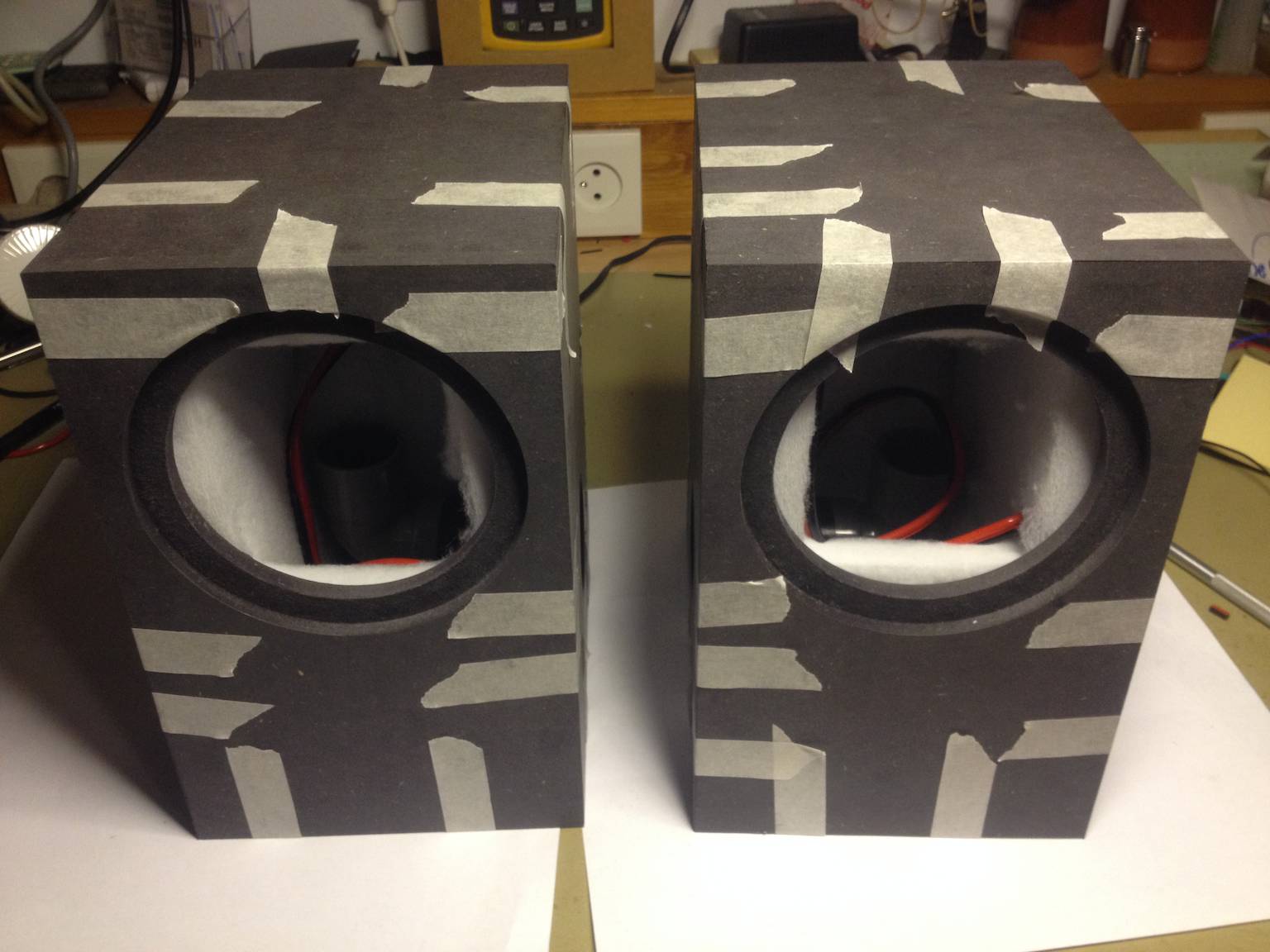

Ok, duidelijk HJ. Heb 'm toch zo gelaten, recht dus. Lijm is opgedroogd en even getest of het luchtdicht is. Dat blijkt zo te zijn, toch nog even wat tape eromheen voor de zekerheid.
Goed tip Chris! heb gewoon demping met de schroeven van het filter vastgezet. Toch maar besloten om de terminals er alvast in te maken. Niet handig met lakken straks, maar ik kom er gewoon lastig bij later. En als ik er al bij kom is het lastig de terminals goed aan te draaien. En die wil je niet los hebben hangen als alles straks dichtgelijm zit....
Dan in elkaar lijmen. Heb besloten een wat aparte volgorde aan te houden; overig dempingmateriaal nog niet aanbrengen, en in elkaar zetten zonder de bovenkant. Wel even 'gepast' of de bovenkant er wel mooi invalt, dat doet íe.
Is mooi gelukt, geen naden en kieren, zit superstrak in elkaar. Nogmaals een pluim voor het strakke zaagwerk van Arno
Ik laat ze even staan zo, kan de boel drogen, en dan de demping erin lijmen + bovenkant.

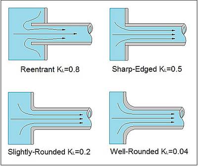

De correctiewaarden zijn niet zomaar uit de 'lucht' gegrepen, maar empirisch bepaalt en gelden voor het gebied waarbij de luchtstroming nog als laminair beschouwt kan worden.
Dus juist bij lage luchtsnelheid.
Daarbij wil ik nog even een kanttekening plaatsen wat betreft luchtsnelheid in de poort.
De grootte daarvan is voornamelijk een kwestie van de gekozen verhouding tussen driveroppervlak en poortoppervlak bij de verwachte x-max.
Waarbij het altijd wenselijk is om de poort zo optimaal mogelijk te ontwerpen, ongeacht of het nu een 18" monster is of een 3" kabouter.
Niet om de afstemming 'correct' te krijgen, maar om turbulentie/bijgeluiden zoveel mogelijk te verminderen.
Daar valt over te twistenbas focal m180 schreef:Bij een CH70 driver in bassreflex behuizing kan dat nooit veel zijn gezien het gebruik in de keuken, zijn beperkte x-max, lengte en diameter poort, dan heeft afronden etc geen voordelen.
Hang natuurlijk van het gebruik/muziekkeuze af en hoe groot de afronding is.
Ik ben van mening dat een aardige afronding (1/4 van de diameter) veel invloed kan hebben.
Turbulentie ontstaat niet spontaan, maar neemt toe met de luchtsnelheid.
Daarbij kan het vies tegenvallen hoe vroeg de bijgeluiden al ontstaan.
Bij een bandpass project van mij, waarbij de poort zonder afrondingen in de voorkamer gestoken was, trad al bij ca. 3m/s zoveel bijgeluiden op dat het niet om aan te horen was.
Het is lastig om te omschrijven hoe het klinkt.
Naast dat de bas 'pufferig' wordt ontstaan er bijgeluiden alsof je tegen een kleine ventilator aanblaast.
