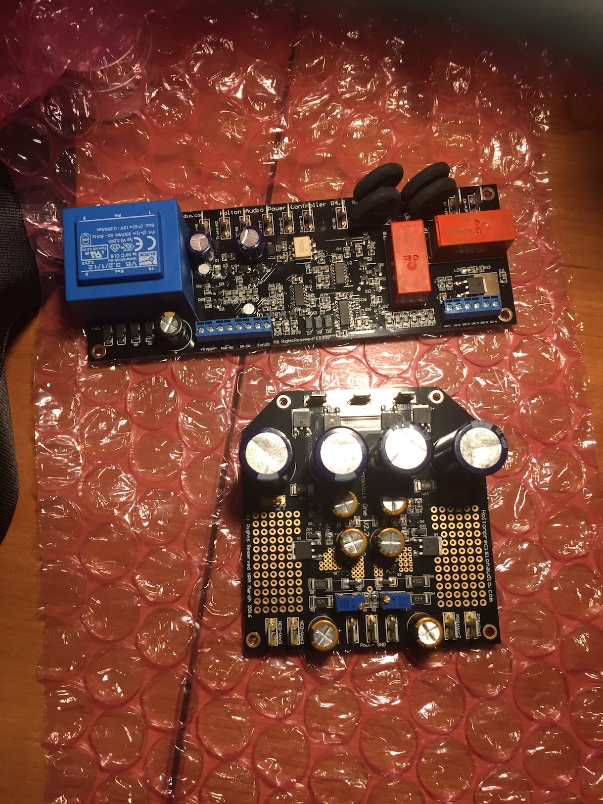

Vandaag ontvangen via mijn persoonlijke koerier (collega uit Merlbourne):
Excuses voor de slechte foto, genomen op mn donkere hotelkamer hier in Birmingham. Ik zal later wat beter maken en posten.

Is je kastje groot genoeg om dit er bij te plaatsen?
satefan
Berichten: 4124
Re: Bouwtopic: Precision Audio Eindtrap
Bericht door satefan »
Zou moeten lukken. Er gaat 1 printje uit en de PSU en mains controller er in, maar t wordt misschien even puzzelen, de trafo is nogal groot :rofl:

Net even 'de kap eraf' gehad. Ik zal eea wat moeten verplaatsen in de kast. De grote ringkerntrafo zit pal in t midden van de kast en snoept zo behoorlijk wat ruimte op. Maar dit komt allemaal goed. De mains controller komt ipv t inrush-control printje. De mains controller is flink groter, maar met name in de lengte-richting en daar is genoeg ruimte in de kast. Dus dat komt goed. Dan nog wat plek maken voor de 2e trafo (80VA) voor de nieuwe input stage voeding. Qua hoogte is t allemaal geen enkel probleem, dus caps omleggen is niet nodig (gelukkig).

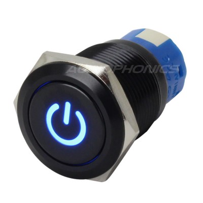

11 mm?
Of bedoel je zoiets

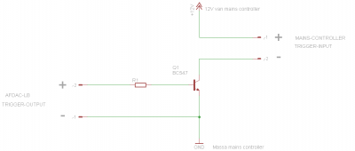

satefan schreef:
De mains controller kan op 2 manieren aangezwengeld worden. Of via een 12v trigger (die niet op mn afdac-lb zit, dus daar moet ik nog iets op verzinnen om van de 3.3v trigger een 12v trigger te maken) ...
Dat zou kunnen met zoiets:
