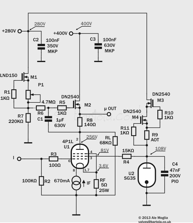

Hulp gevraagd,iemand een idee voor een GM-70 SE versterker?

Mwah, of je die Fet nu 3W of 6W laat kachelen zal niet zoveel verschil op het totaal maken denk ik :D Lijkt mij niet de moeite waard om daar een extra trafo voor aan re rukken (die op zich ook weer verlies heeft).
Oke,misschien wel de beste oplossing.
Maar hoe pak ik dat aan?
Trouwens geen idee hoeveel mA dat driver ding trekt?
Dus een geschikte voeding ontwerpen voor die 400V , is nog niet gelukt..................... :-s
En welke waarde te gebruiken voor de potmeter,en weerstand,,R9,, [ R9 has to be adjusted on test to set a current of about 15mA on the CCS ]
Re: Hulp gevraagd,iemand een idee voor een GM-70 SE versterk
400V , 50mA
280V , 16mA
P1 , 1k
R9 , ~80ohm ,neem 47ohm in serie met 47ohm regelbaar.

Zou op de plek van R9 toch geen potmeter gebruiken. Er staat daar niet voor niets een vaste weerstand getekend die je proefondervindelijk moet bepalen. Potmeters waar je flink DC (15 mA) door de loper laat lopen ruisen behoorlijk en gaan op den duur kraken. Maar erger, bij een slecht contact van het lopertje komt er te veel spanning over de gate en source van M4 en klapt die eruit. Zou dat risico niet lopen.

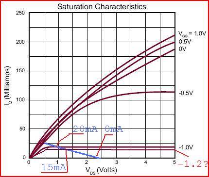

De waarde van R9 kun je als volgt bepalen:: V_gs(off) heeft volgens de datasheet een spreiding van tussen de -1,5V en -3,5V en kijk je naar het transfer grafiekje ("Transfer Characteristics") dan houden ze daar nominaal ca. -2V aan waar er geen stroom meer door de fet loopt. In dat grafiekje zie je ook dat bij 15 mA de V_gs erg dicht bij V_gs(off) ligt. Dus de opgegeven V_gs(off) kun je dan wel redelijk als uitgangspunt aanhouden voor de berekening van R9.
Bij 15 mA komt R9 dan nominaal uit op iets van 2V/15ma = 130 ohm. Dat kun je dan als begin waarde nemen, 120 ohm mag ook. En hou je rekening met de opgegeven spreiding van V_gs(off) dan ligt de waarde tussen de 1,5V/15mA = 100ohm en 3,5V/15mA = 230ohm. In de praktijk zal het denk ietsje lager uitkomen, maar niet veel lager. Overigens komt de stroom door de SG3S niet zo nauw. Een mA meer of minder zou ik mij niet druk over maken.

Het is wel veiliger om een vaste weerstand voor R9 te nemen.Of zeners over de twee 1k weerstanden.
Wat ruis betreft,die Ne-buizen kunnen er ook wat van :( .
Hoe groot de verschillen tussen de fet's zijn weet ik niet,met 80ohm leek me 47...94ohm redelijk ruim.

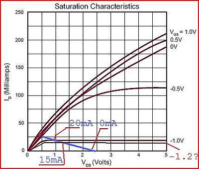

De M4 werkt met de spanning Vgs van M3 en omdat er dezelfde stroom doorgaat (zelfde Vgs) geldt voor M4 dat Vgs=Vds.
Als ik dat in de grafiek bekijk loopt er 15mA bij ong.1,2V.Zo kwam ik op 1200/15=80ohm.(Verondersteld ong.3,5V voor Ids=0,maar dat komt niet zo nauw)

Erg nauwkeurig zijn die grafiekje i.d.d. niet, dat klopt wel. Overigens zie je dat al ver onder de 1V V_ds de fet al in zijn penthode bereik zit bij 15 mA. Dus M3 zal niet veel invloed hebben op de instelling.
Zoals jij het doet is ook goed Anne maar gezien de grofheid van de grafiekjes wat minder accuraat. Blijft een kwestie van proberen. Maar 80 ohm lijkt mij rijkelijk laag. Kan ie beter met 220 ohm beginnen en dan zien wat de stroom is door de spanning over R9 te meten (I = U/R). En vandaar uit omlaag met de weerstand tot het gewenste resultaat.

Hier hoeft eigenlijk geen precisie stroombron.M3 en R10 kunnen er wel uit,M4 aan de 280V,zit al in konstante stroom-instelling.
Kan 'r ook weer wat minder stuk :D
En dan de stabilisatiebuis eruit en 1 of meer zeners erin :shock: ,scheelt weer in de ruis.
Die ruisen ook en ze lichten niet zo mooi op :D En als ze wel oplichten is er iets mis :lol:
Je had vroeger mooie zeners voor deze toepassing van ITT: De ZD en ZG serie. Maar die worden niet meer gemaakt

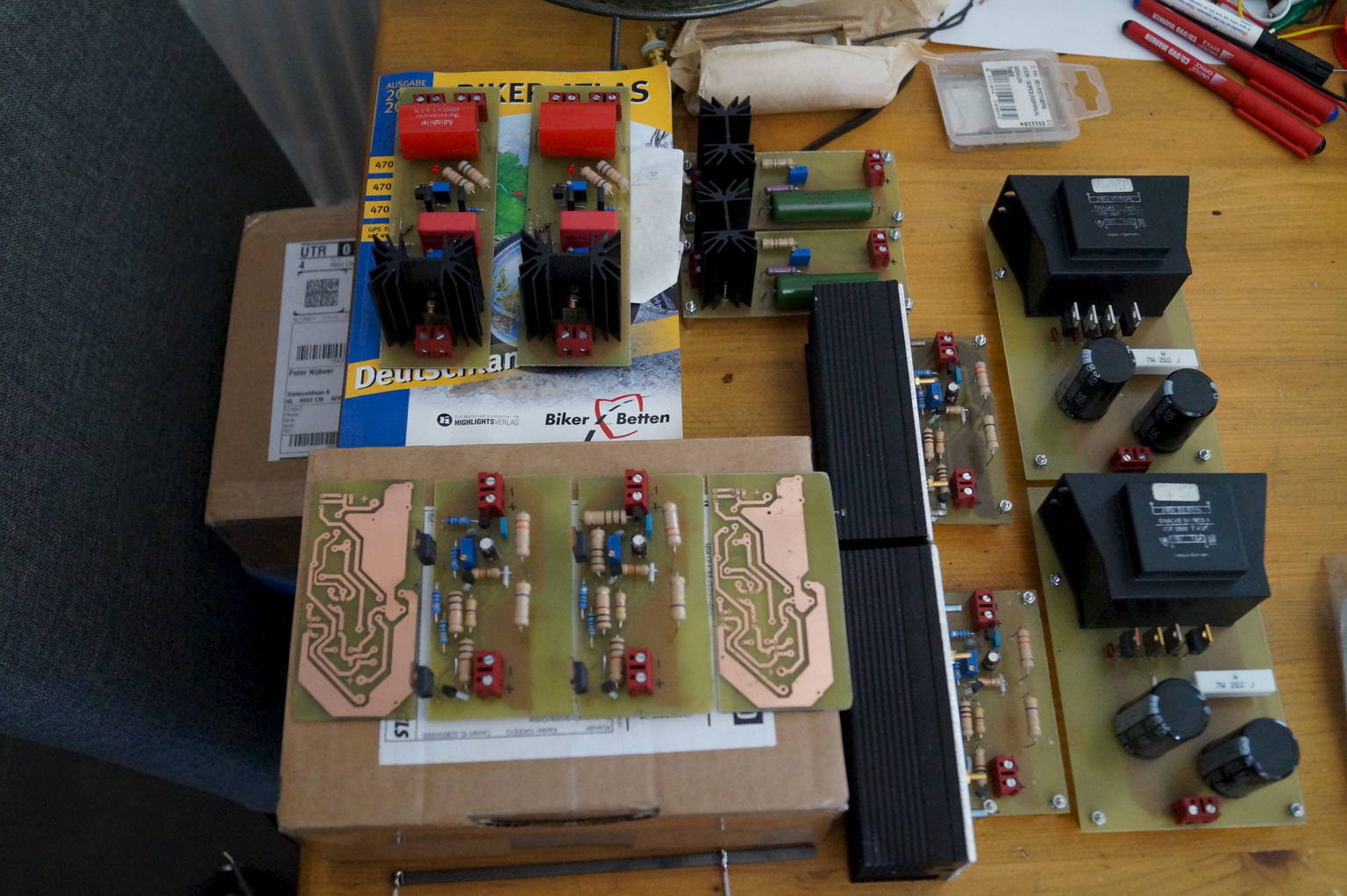

Waar zijn we mee bezig?
Er pruttelen twee voedings printjes[driver gloei] in de etsfabriek................... :mrgreen:
Deze en volgende week verwacht ik de trafo,s voor de voorversterker en driver trap binnen te krijgen.
Bij de driver toch maar gekozen voor 2 aparte spanningen ,dus twee trafo,s i.p.v. de 280v uit de 400v halen.[wordt toch al een redelijke ,,money pit,,dit kan er nog wel bij]
Tot later............. :mrgreen:

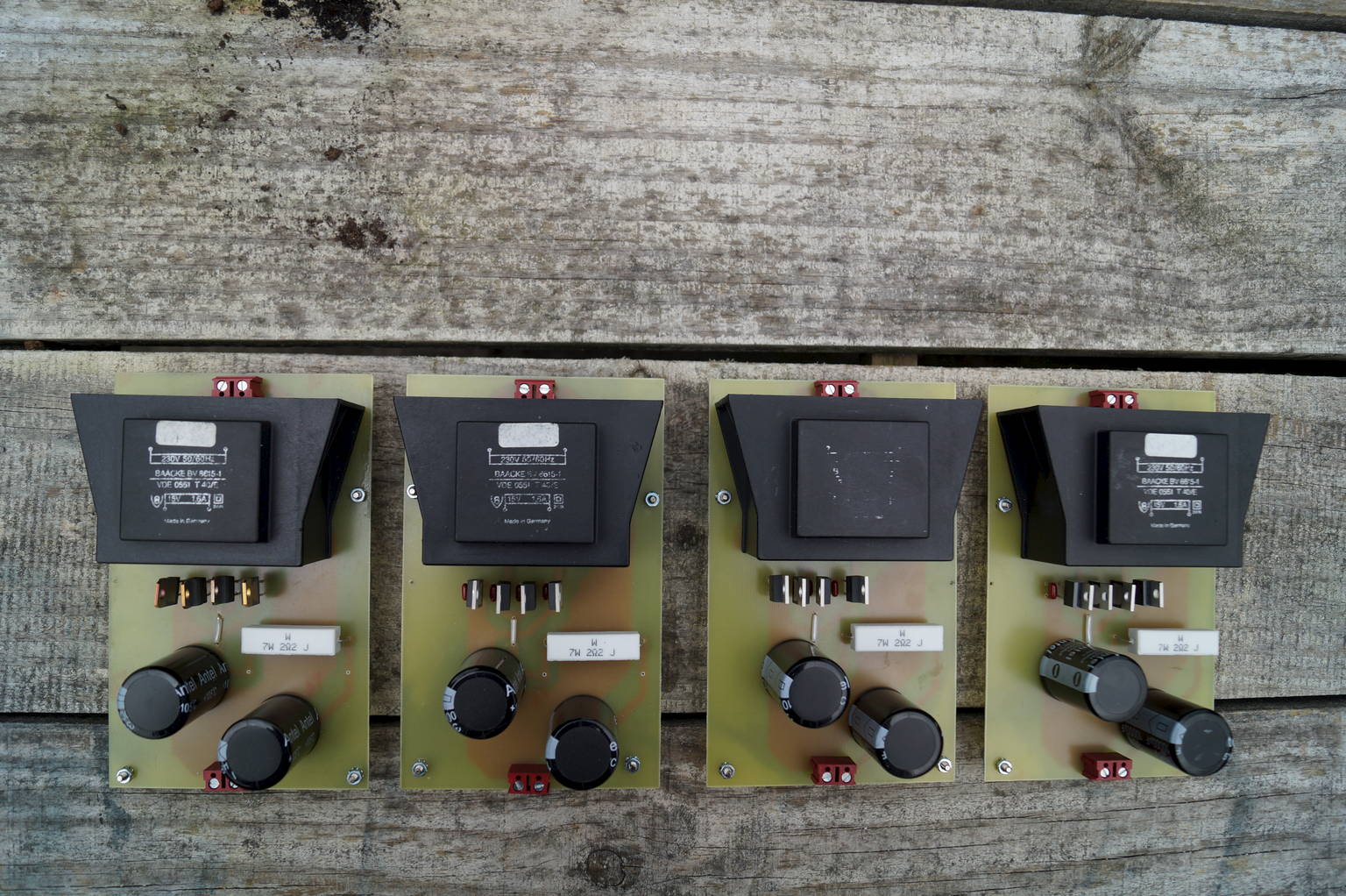

Zo,de twee printen zijn klaar......... :mrgreen:
Ik heb dus nu,4x gloei voed. print voor voorversterker en driver buizen.
Die,voor de GM-70 komen nog,
Eerst maar eens de voortrappen afmaken.............. :mrgreen:

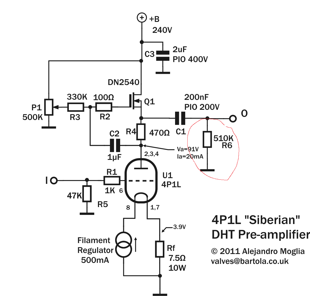

Vraagje,
Als ik de voor trap aan de driver trap knoop met een condensator,kan dan die 510K weerstand weggelaten worden?

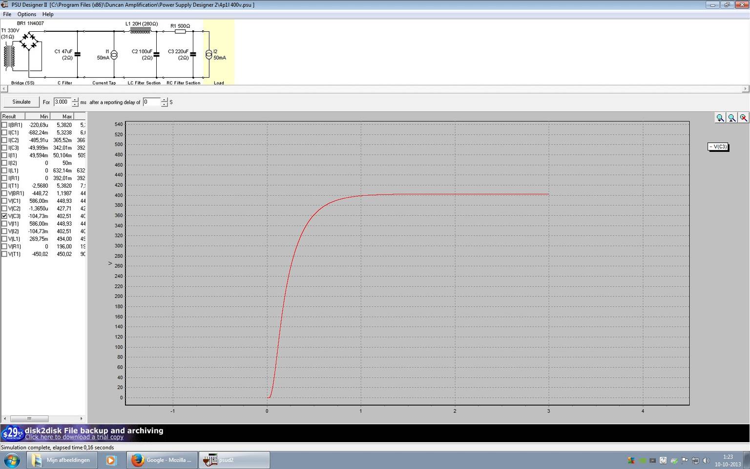

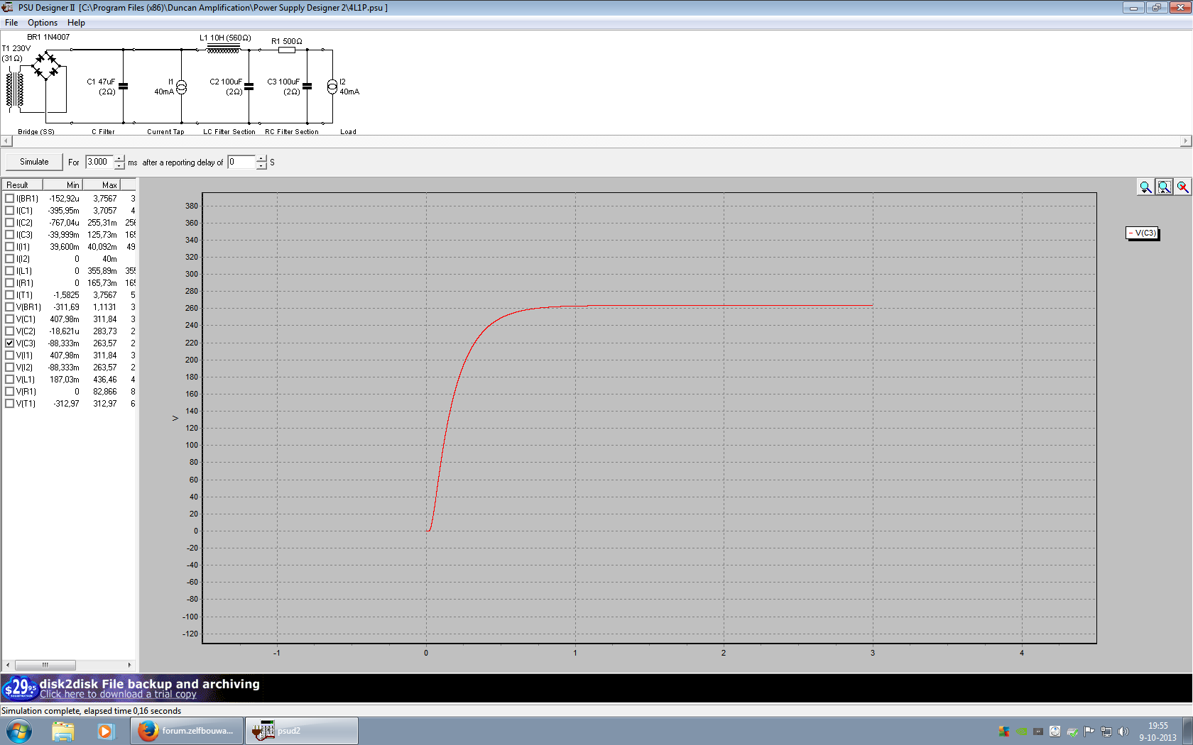

Ondertussen wat berekeningen gedaan............... :mrgreen:
3x voeding
260v voor de voor versterking [moet 240v zijn, maar 20v[en 20mA] gaat verloren in de Salas HV-shunt]
280v en 400v voor de driver trap.
Het 1 en ander is nog te tunen met de laatste weerstand waarde,voor de laatste elco.
Hoop,dat het zo een beetje goed komt.

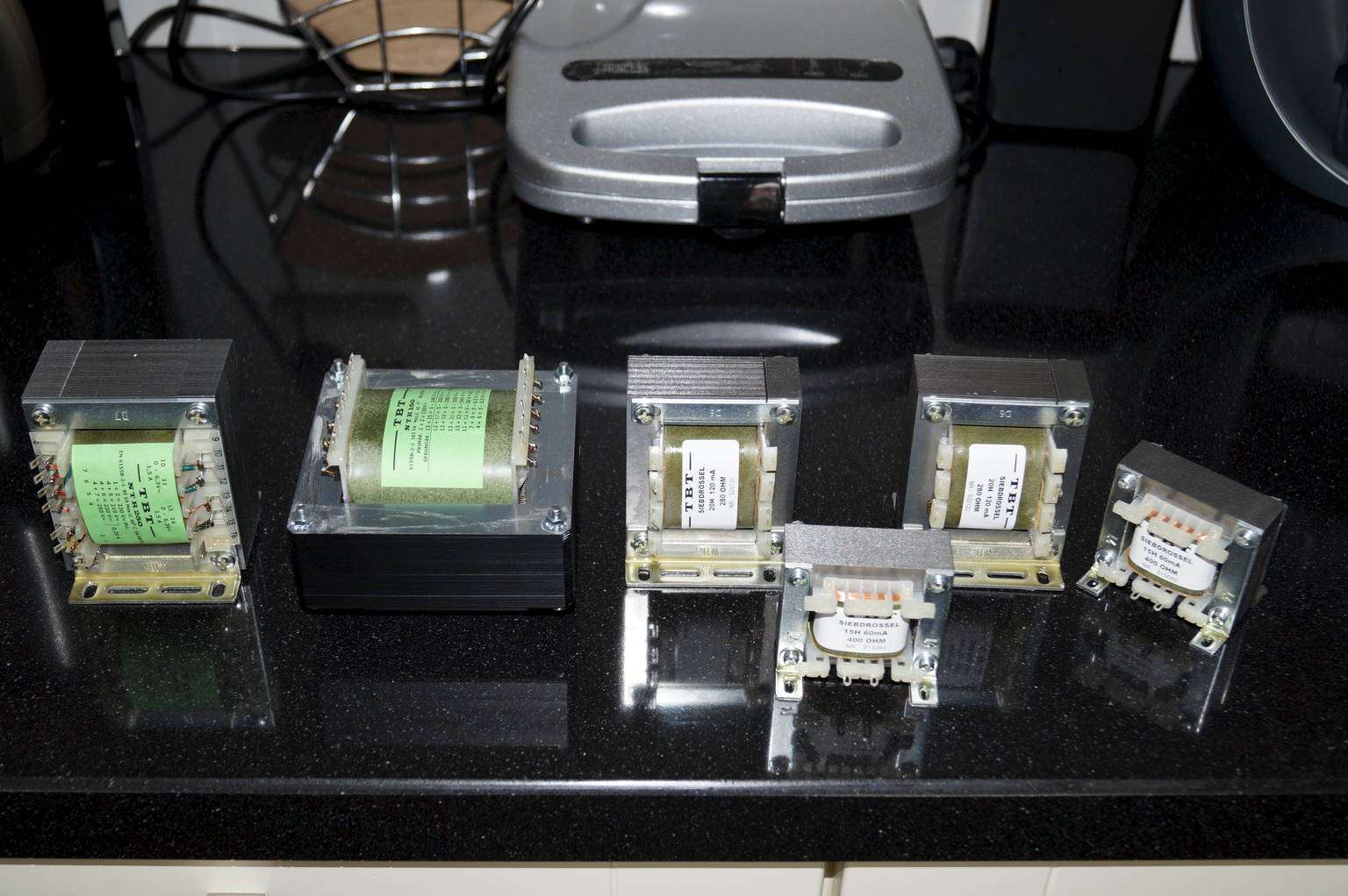

Ring,ring........................... :mrgreen:
Pakjes dag. :-&
8,5Kg aan hardware binnen :rock:
Berichten: 28486
Krijg je die tostieijzer er gratis bij als je meer dan 5 trafo's koopt? :rofl: :rofl: :rofl: :rofl:
