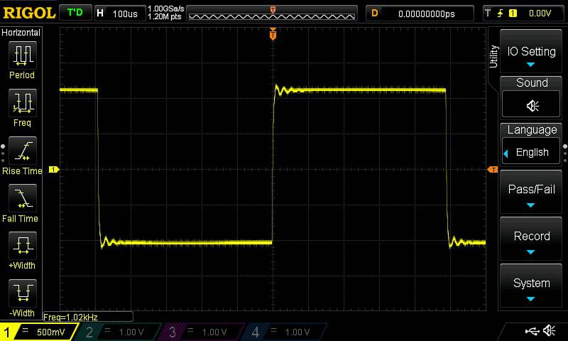

Maar 1 Plaatje Ik vind het geweldig is met die Poolse Ringkern
Dat is een Mooie UGT :kwijl:
Niks compensatie Dus Geen C2 Klein en geen weerstand R4 in serie
Geen terugkoppeling
Geel is op de Anode eerste versterkerbuis
Blauw is op de LS uitgang
10Khz is nauwelijks slechter
Hoe kan ik die Blok stijler krijgen op Anode V2
Een spoeltje in serie met een weerstand
Ik denk niet dat ik dat ga doen Maar uit interesse
Want ik denk dat deze trafo nog beter is als Hammond die in de EL12 Versterker
En daar ben ik gewoon tevreden over
_______________________________________________________
Tweede plaatje is de U70BN Duidelijk Niet gemaakt voor blokgolven O:)
Is met C2 (klein) 1,2N en de serieweerstand 820 Ohm
Ik kan daar mee die Blok op Anode V2 aanpassen (ronder maken )
zodat die blok op de LS nog mooier wordt bij 1 of 6 khz Geen piek meer in begin
Maar dan is er nog maar nauwelijks wat power over op 20Khz
Dan is de keus eigenlijk al gemaakt Compromis

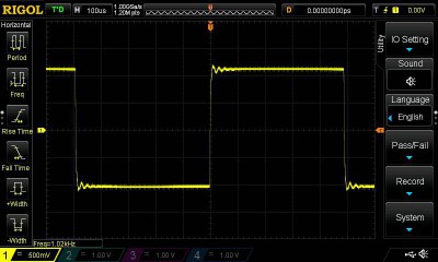

Laatste Plaatje 1Khz uit de Hammond in de EL12 Wel Met terug koppeling
Is Ook HEEL erg mooi

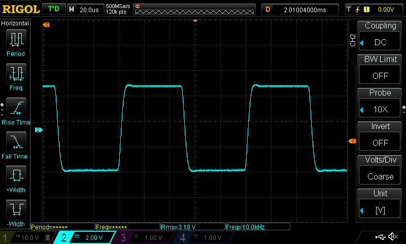

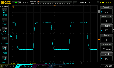

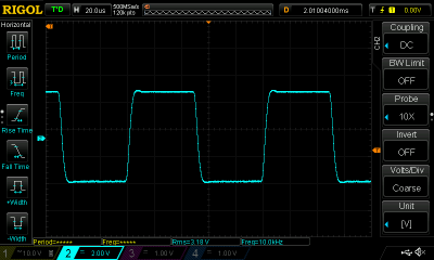

Mooie plaatjes Anne
Allemaal aan de Luidspreker uitgang gemeten
10 kHz zonder Feedback LS
10KHz met Feedback LS

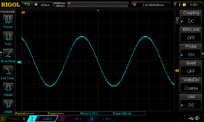

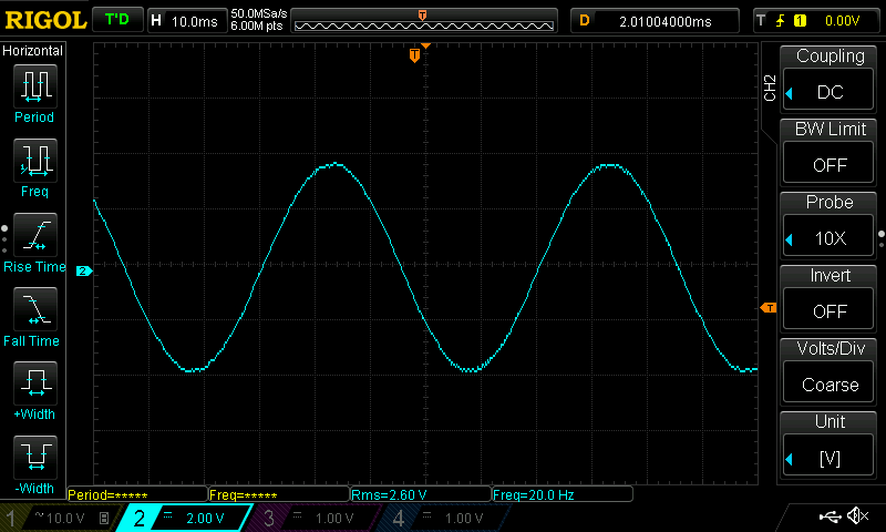

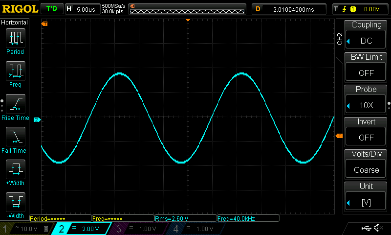

De Trafo is bijna recht tussen 20 hz en 40 kHz misschien ook nog wel hoger , maar dan moet ik draadantennes weg spannen met thermokoppel meters de antennestroom meten enzo :lol
De Tegenkoppeling werkt wel goed :goedzo:

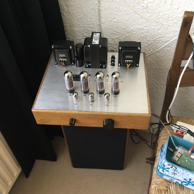

Re: Het begint weer te kriebelen iets met EL34 PP / KT66 / 6L6
Zo staat op een LS en ook aangesloten :D
Alweer fijn dat ze wat groter zijn dan 1 pak melk je boxen :P
:yeah:
geen brom
alles werkt incl. Ruststroom uitlezing
Omschakeling Triode Penthode
in/uit schakeling Feedback
:rock: :rock: :rock: :rock: :rock: :rock: :rock: :rock:
In de stand Penthode wel wat meer power ca 25 Watt
In de stand triode wat minder , heb het niet onthouden .
Dan is het midden wat minder hard klinkt zeker zo fijn.
Stairway to heaven :bakkie:
Nog een plaatje achter de knoppen frezen en 2 dezelfde knoppen er op
