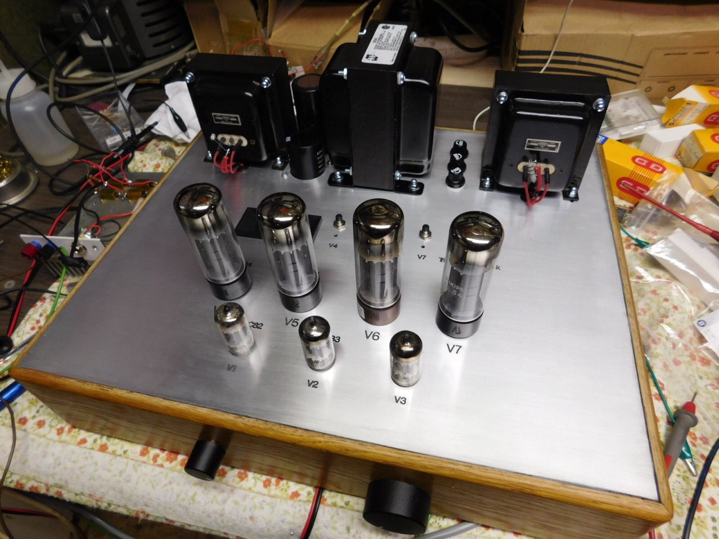

Ik heb de ECC buizen op DC gevoed
Op de print is de gloeidraad al verbonden met de Gnd volens mijn multimeter
Vanavond alle Buizen er in gedaan
De ECCC 82 en 83 krijgen netjes 6.3volt DC
De EL 34 6.3 volt AC
Voor mezelf een tijdelijke veiligheid in gebouwd door in serie met de + op de UGT een 10 ohm weerstand opgenomen
(Kan ik makkelijk de stroom meten daar)
Ook 10 ohm in serie met 2x 300 volt opgenomen voor dezelfde reden als hierboven .
De rust stroom van de EL34 ingesteld op 30 ma , is misschien weinig , maar ik kan dat op alle 4 de EL34 prima instellen
Dat werkt buitengewoon goed O:)
B+ is 415 volt

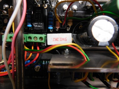

Deze morgen zit het tegen
M'n Weller bout kapot , de huls welke de soldeerpunt op zijn plek hout doet dat niet meer
Gelukkig heb ik een reserve O:)
Je opmerking is juist Anne. :goedzo:
De 2k2 was 22K zie de foto :oops:
Weer met een half oog naar die weerstand gekeken :roll:
N de junkbox een 2K2 gevonden van 50 - 60 jaar oud
Nu zijn de spanningen beter

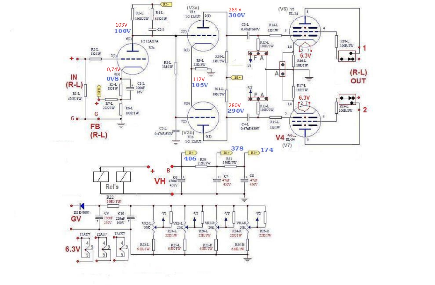

    Zo Anne
    Ik heb een en ander op gemeten
    Wil wel zeggen dat mijn net spanning een paar volt op en neer gaat.
    Vanmiddag zal ik proberen de spanningen in m'n schema te plaatsen
    Maar alvast de resultaten Anne
    V1
    1 283V
    2 107.5
    3 115
    4 6.3
    5 6.3
    6 282
    7 97
    8 115
    9 0
    V2
    1 103
    2 0
    3 0.76
    4 6.3
    5 6.3
    6 106.2
    7 0
    8 0.75
    9 0
    V3
    1 280.3
    2 94.3
    3 112.7
    4 6.3
    5 6.3
    6 289
    7 103
    8 112
    9 0
    Re: Het begint weer te kriebelen iets met EL34 PP / KT66 / 6L6
    Zit mooi in de buurt.
    De ECC82 doet 't wat beter dan de data zou je zeggen, heeft meer negatieve roosterspanning nodig om de stroom in te perken.(verschil stuurrooster=anode83 en kathode)
    Dat het andere rooster minder lijkt te hebben komt door de 1M weerstand in serie met de meter.
    De instelling van de ECC83 is niet erg fraai (wel zoals hier bedoeld) met zo weinig neg. spanning (minder dan 0,8volt), krijg je al wat roosterstroom = soort diodewerking op het ingangssignaal.
    verder nog wat gauw voor ik er mee moet stoppen wat dingen gemeten
    Ik heb de ruststroom van de EL34 op 40ma ingesteld
    de spanningen afgeleid van B+ dalen hierdoor wat
    en mn dummyload 7 ohm gemaakt
    Power gemeten ca 22 watt voor er flattopping optreed 1 kanaal uit gestuurd
    32vPP als ik goed onthouden heb
    Ok dus aan de instelling van die ECC83 moet wat gebeuren Anne
    Of een andere ECC*# proberen ?
    Dank weer Anne

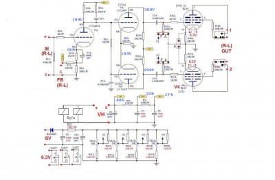

    Is R5 1K wat klein misschien naar 1K2 .?
    Ik roep dit maar lukraak
    Hoe bereken je dat ?
    Vele wegen naar Rome natuurlijk
    Nu heb ik op de anode ca 100 volt de Weerstand aan de Anode is 100K
    Kathode weerstand 1 K + die 100 ohm van R6
    Om die spanning te vergroten weet ik dat ik die kan vergroten.
    kan ook de anode weerstand verkleinen , met misschien hetzelfde resultaat
    Maar is dat de goede manier ?
    EDIT
    Of de B2 spanning verhogen door de 150K R21 te verkleinen Naar 120K ?
    immers als er 4 EL34 160 mA trekken gaat die 406 volt verder zakken en ook al die andere spanningen op de ECC82-83
    Oh o o, als dat maar goed gaat, ik krijg de indruk dat je onverantwoord doordramt :shock: .Kalm aan, anders gaat 't dadelijk helemaal niet meer :( .
    Dat meten aan de uitgang is dat in triodestand ?
    Wat de ingangstrap betreft, vergroten van de Rk geeft wel meer -Vg maar ook minder stroom = minder verlies over de anodeweerstand.Gaat de anodespanning omhoog, mag niet voor de fasedraaier.Moet liefst niet veel meer dan 100volt worden, dus anodeweerstand dan groter.
    Met 2k7 en 180k zit het weer ongeveer goed en is de -Vg iets boven 1volt.
    Anne jij hebt een glazenbol inderdaad in stand triode
    In Penthode 45 volt PP over 7 ohm
    De weerstanden R5 1K en R3 100K
    R5 = 2K7
    R3 = 180K
    Maar nu is de spanning op 2 / 3 maar 0.65 volt
    Loopt ook heel langzaam op van 0.3 naar de uit eindelijke waarde 0.65 volt
    Dus ik heb je verkeerd begrepen en waarschijnlijk de verkeerde weerstanden vervangen :?
    Weerstanden heb ik los gemaakt en mijn ohm meter geeft echt 180K en 2K7 aan

    Hier klopt iets niet, dan zou je minstens 140volt op de anode hebben, en gaat er veel meer stroom met zo weinig -Vg.
    Ik heb trouwens ook een fout gemaakt.Voor de berekening ben ik uitgegaan van de 178volt op +B2.
    Door de verandering is de stroom en dus de spanning daar meer niet dezelfde en klopt ook de anodeweerstand niet meer.
    Is niet 180k maar 390k, dat klopt enkel als beide kanten zijn verandert omdat de gezamelijke stroom door R21 van 150k gaat.

    Met 390k wordt het 390+300=690k tot +B1 per triode.Met 0,4mA verlies 690x0,4=276volt krijg je 378-276=102volt op de anode. En 0,4mA en 2k7 geeft 2,7x0,4=bijna 1,1V wat volgens het datablad zoveel moet zijn om bij 100volt 0,4mA door de buis te krijgen.
    Ok Anne
    Morgen die 4 weerstanden vervangen
    Dan kan ik direct meten of er die 0,4mA loopt m'n DVM over die 2K7 te meten
    En er ook die 100 volt is op de anode
    Loopt er geen 0.4 ma dan zal die 100 volt ook meer zijn
    Weet ik direct of die ECC83 in orde is
    Er was genoeg sturing om de versterker uit te sturen tot ruim 40 Watt bij 1Khz
    En 20 Watt in triode stand
    Dat was toch een goed resultaat Anne super :yeah:
    Nog wat puntjes op de I zetten :proost: :relax:
    Leuk als de sommetjes kloppen.Nog leuker als 't goed klinkt ? !

    Anne Vandaag weer ffkes bezig geweest
    een kanaal lijkt goed te werken tot zover
    Maar het andere start te oscilleren op 25khz volgens de scope
    de weerstand uitwendig op de print wordt HEET
    Er zit daar een goedkope Chinese EL34 met ervaring er naast een goede Philips EL34
    als de buizen warm worden met de volume regelaar dicht is het nog niet zo erg 13volt PP
    maar het wordt heel snel erger als ik de regelaar open zet
    Met LF signaal 1Khz erbij lijkt het niet zo erg maar het is niet goed :think:
    UGT omgekeerd ? Wordt tegenkoppeling meekoppeling !
    Anne morgenochtend wissel ik de draadjes om , bij de UGT
    Dan weten we dat zeker.
