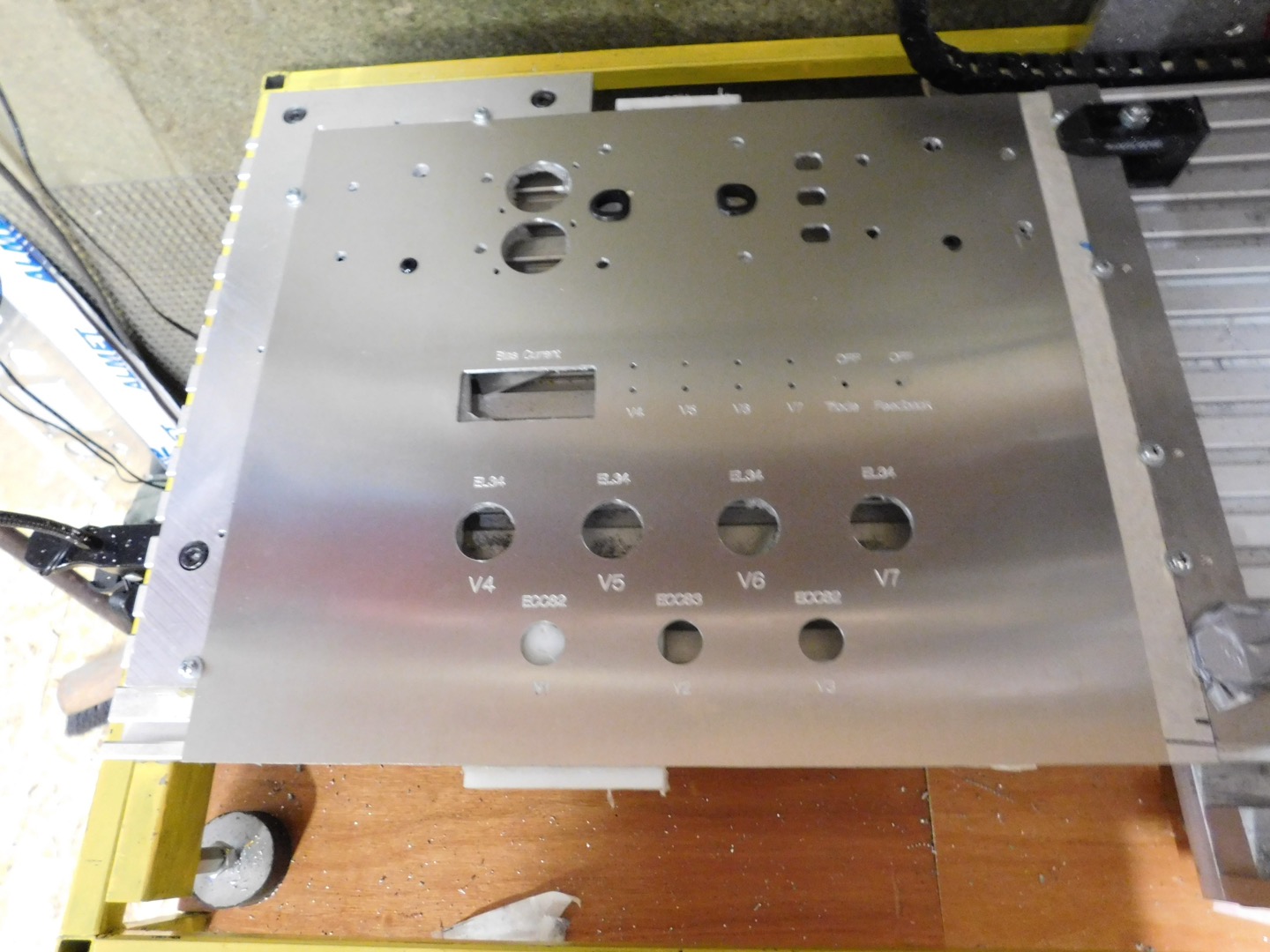

Zo eindelijk werkt naar meer dan een jaar van tobben m'n CNC machine
Het is nu bruikbaar En dat is pak van m'n hart. Nu nog wat optimaliseren o.a. Eindschakelaars moeten er nog op
Stiekem gaat er in een project als een CNC portaal frees een pak euro,s in
Vooral als je iets baseert op afval stukken welke goed bruikbaar leken Maar, achter af ook werkelijk afval blijkt.
Nu nog ermee leren om te gaan Besturing is Mach 3 Tekensoftware V-Carve
Dat gaat niet zonder fouten , maar dat is met alles in wat we hobbymatig doen
Maar ik ben zeer blij dat het nu werkt zoals het hoort.

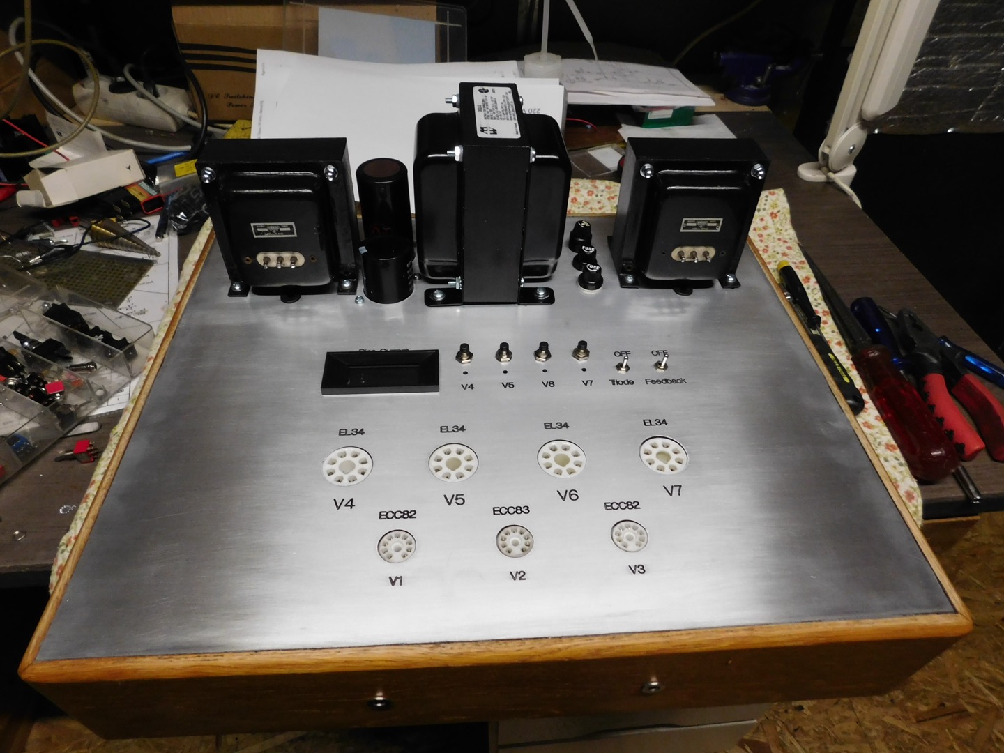

Mooi Bert,dat je de boel weer werkend hebt :D
Ziet er veelbelovend uit die nieuwe bovenplaat.
Bij mijn GU50 mono,s ook de eerste bovenplaat gereed,alleen nog even wachten op beter weer i.v.m. het spuitwerk :(
Ondertussen begin ik aan de tweede Monoblock.

Ja ben ik erg blij mee ! Er zijn toch wel momenten geweest dat ik alles naar het container park wilde brengen.

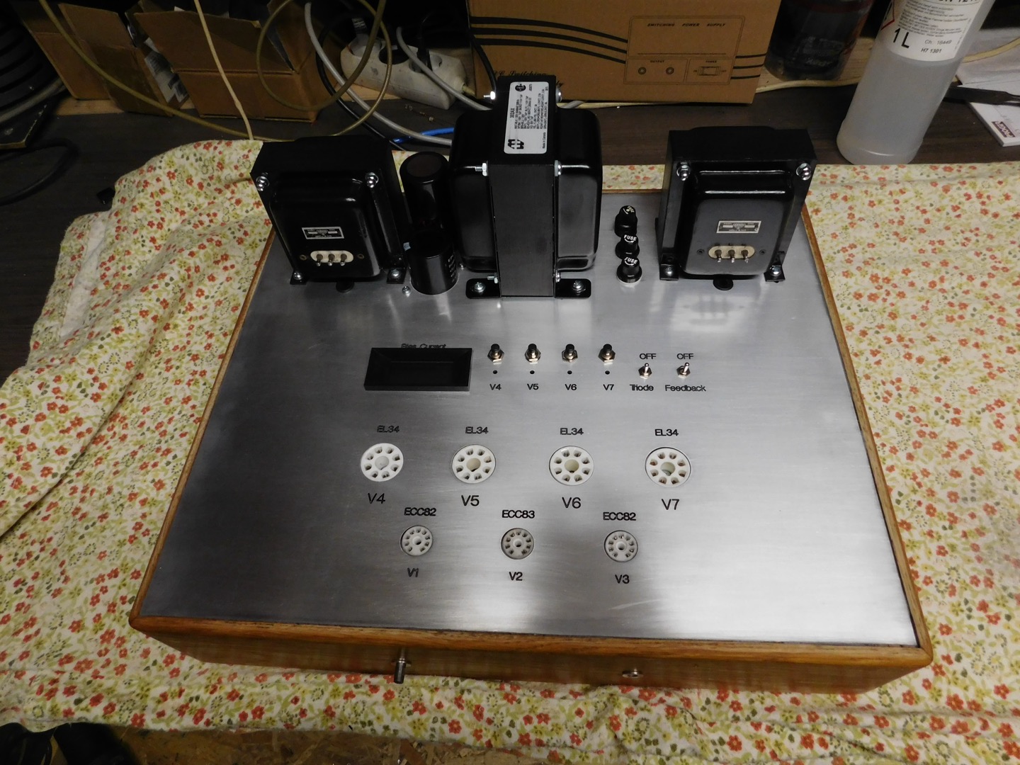

Re: Het begint weer te kriebelen iets met EL34 PP / KT66 / 6L6
Eindelijk een nette plaat met tekst er op, maar dit is waarschijnlijk de laatste keer zo als ik het nu heb gedaan
Het Freesje is ook te dik voor het lettertype , waardoor de letters erg dicht op elkaar staan.
Maar ja dat is een leer proces. Volgend keer een kleiner puntje .
Die letters zwart maken , beetje verf erop en dan afvegen , klaar :D alleen niet bij mij :think:
Dus omdat er toch al wat krassen op zaten , bij de letters alles zwart gespoten met een spuitbus.
En daarna alles met waterproef schuurpapier krasvrij geschuurd een richting op.
Dat werkt perfect :yeah:
De plaat is een 2 mm als RVS look een rest stuk wat ik met een decoupeerzaag op maat heb gezaagd.
Maar goed te frezen ,maar niet krasvast, dat is een domper , had er te hoge verwachting van :?
Daar moet eigenlijk een beschermlaag op.
Dat is voor de volgende keer

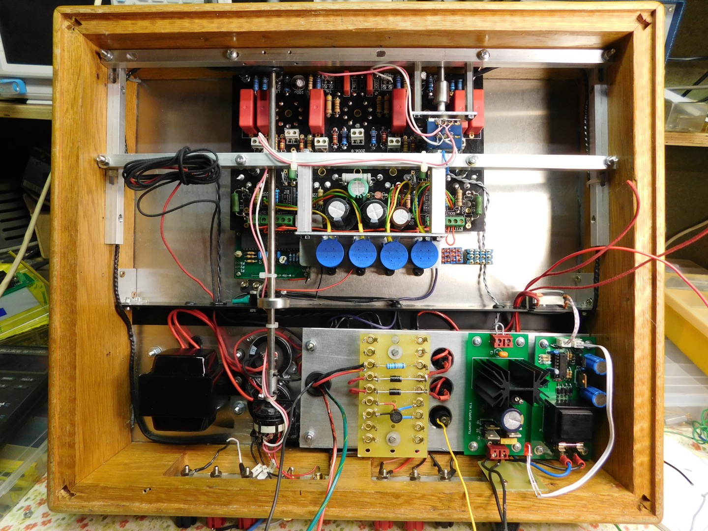

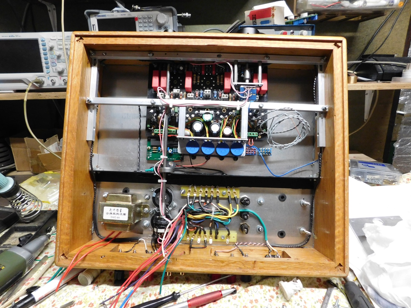

De laatste weken aardig bezig geweest
Gaande weg kwam ik weer op nieuwe oplossingen voor dingen die niet echt een probleem hoeven te zijn.

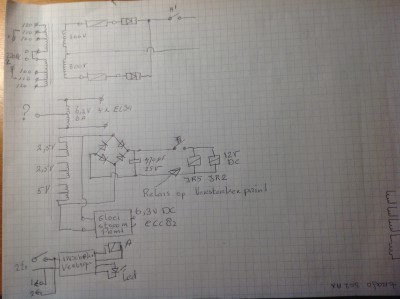

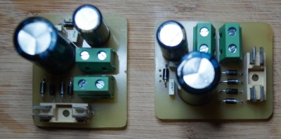

De EYY13 is dus vervallen en een printje van Barry :goeie: zorgt voor de inschakel vertraging van de hoogspanning
Alleen waar schakel ik :think:
Nu heb ik het direct na de Diodes gedaan
Weet niet of dat verstandig is , misschien beter na de elco van 450 volt 470uF Anne ?

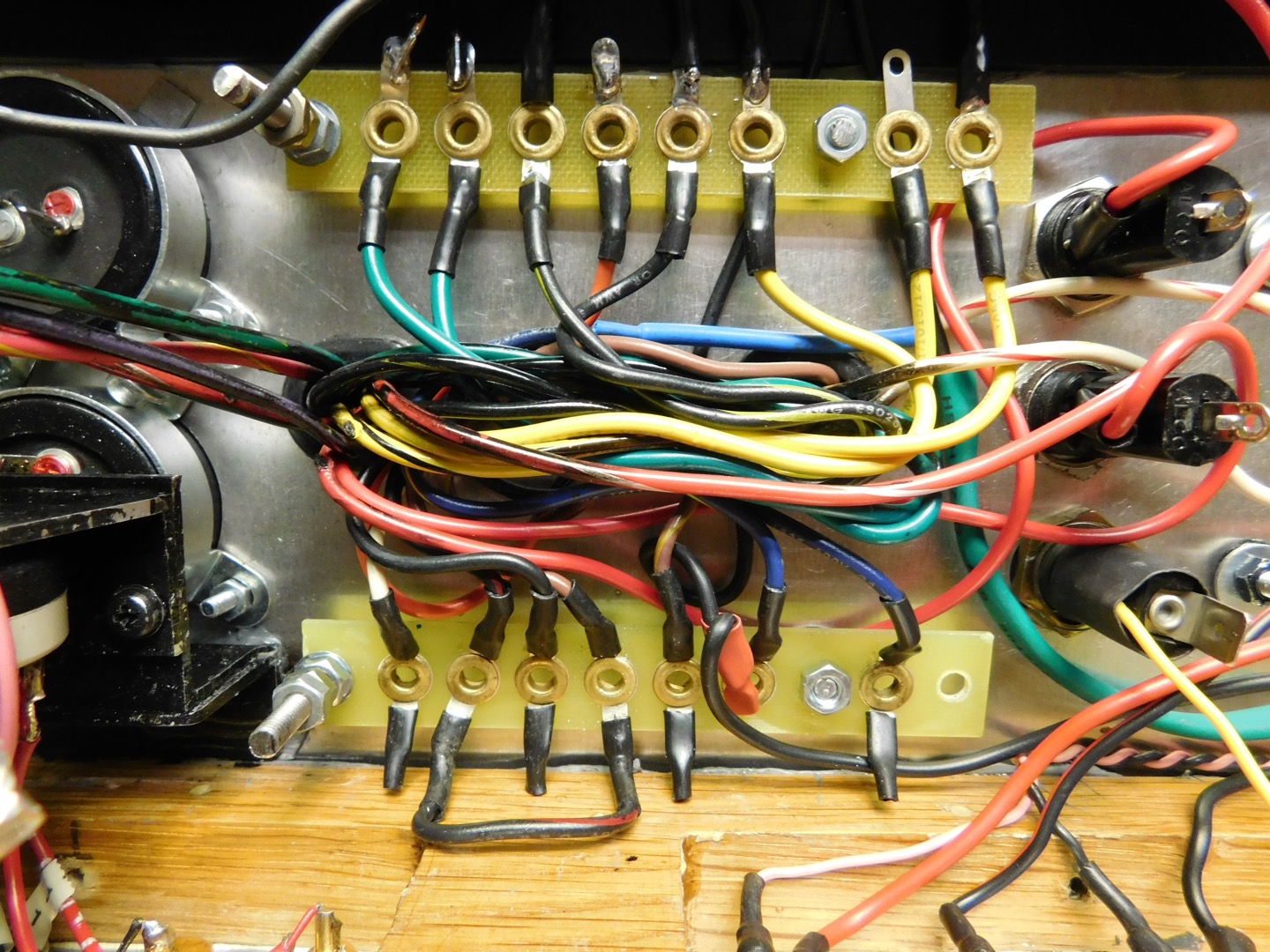

Dan heeft elke gloeistroom wikkeling een midden aftakking
Ook de 6.3Volt 6 Amp welke ik aan de gloeidraad van de 4 EL34
is het verstandig om die midden aftakking aan de Min van de 400 Volt DC te verbinden ?
Verder zit er voor de gloeistroom ECC buisjes wel een 6.25 V AC dat zal ook wel goed zijn
Maar ik vond het wel mooi om er een gloeistroom printje van Barry in te gebruiken
Alle andere dan de 6.3V in serie geeft 10.5 Volt AC die gebruik ik om het Gloeistroom printje te voeden En een DC spanning er van te maken voor de Relais op de versterker print, 10.5 volt geeft een dikke 13 volt voor de relais.
De 50 volt wikkeling zit aan de brugcel op de versterker print voor het negatief
Van de Smoorspoel heb ik de Chinese sticker afgehaald en zwart gespoten , zo ziet hij er een stuk duurder uit : :bakkie:
Zeg dat wel :D
Zit wel goed zoals getekend.Eigenlijk liever de wisselspanning schakelen maar dan krijg je meer als 800volt tussen de relaisschakelaars, veiliger zo.
Midden aan de massa, is hier ook de min 400volt, zit snor.
Je heb daar een bruggelijkrichter+C voor de twee relais.Kun je die niet voor alle printjes (ook =gloei en vertraging) gebruiken ipv elk z'n eigen voeding ?
Zeg dat wel :D
Ok Anne dan laat ik dit zo als getekend
Ok dan verbind ik die midden aftakking met de min
Wat ik kan doen is onder het Gloeistroom printje van Barry aan de diode brug twee draden te solderen voor de relais Of aan de bovenkant is veiliger , Maar dat scheelt dan een elco van zeg 470uf 25 Volt en een Brugcel.
Ik weet niet of dat een mooie oplossing is Als het verder geen problemen veroorzaak Anne lat ik het maar zo :think:

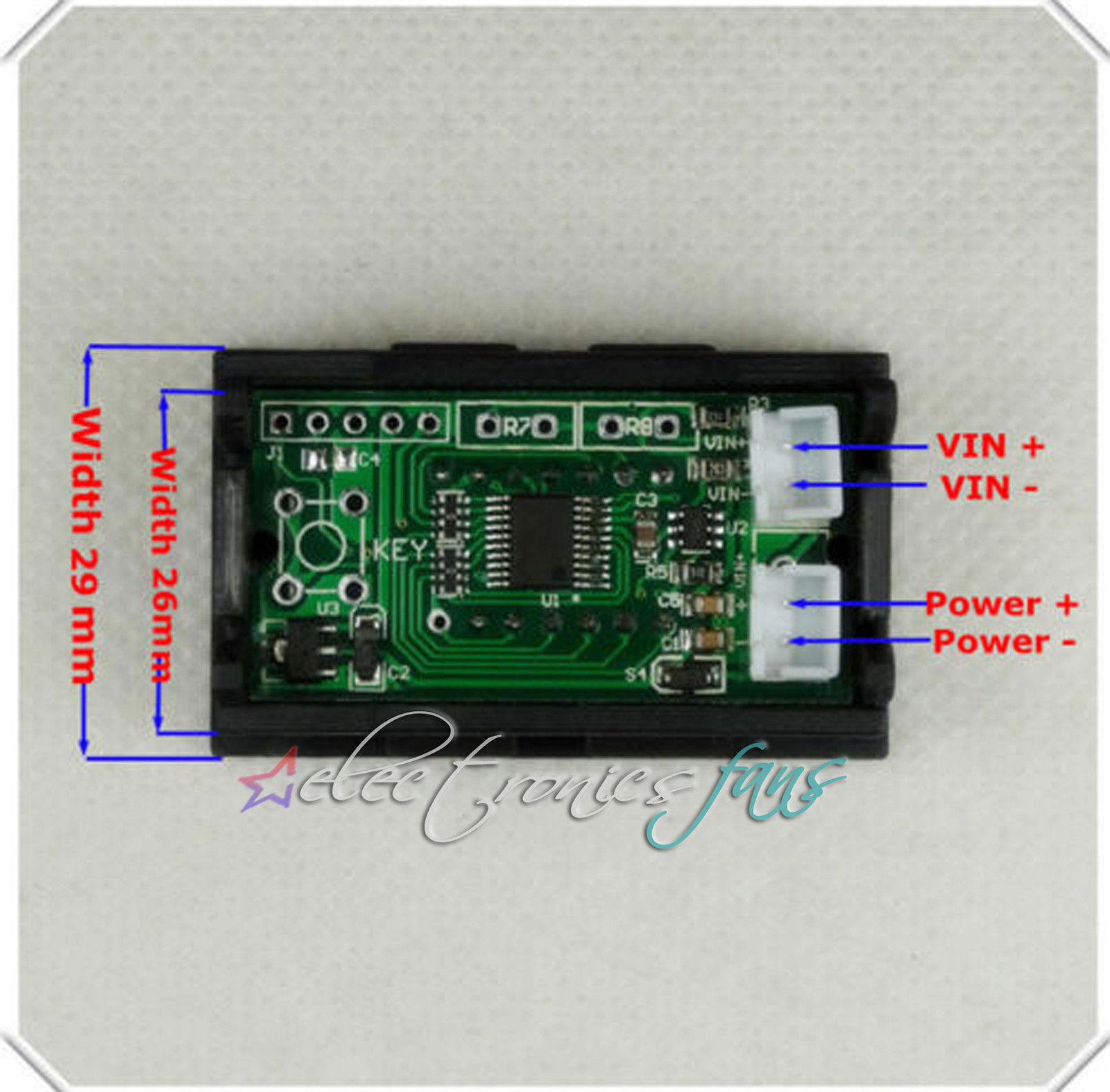

Ik heb een LCD 200mV meet instrument voor de kathode stroom

Ik wilde de die 10.5 VAC gebruiken voor dat Gloeistroom printje van Barry om de ECC buisjes te voeden
Na gelijkrichting om de Relais te schakelen
En dat LCD Metertje te voeden
De Min van die12 volt spanning moet ik ook aan de Min van de rest verbinden :think:
Ik ga de doc zoeken van dat LCD display anders moet ik wat anders bedenken :oops:
Zelf die meters nooit gebruikt.Meen toch dat de min-voeding en min-meetingang wel aaneen mogen.
De min van de Voeding LCD metertje zit ook aan de Min meet ingang
Dus dat is in dit geval niet erg.
De voeding LCD meter 9-12 VDC max 12 volt dus Dat is wel vervelend :roll:
De 10.5 Volt AC zit daar na gelijkrichting iets boven 13 volt ongeveer, ik wil eigenlijk geen 7812 erbij zetten voor die 2 volt :?
Misschien alleen een weerstand en een Zener van 12 volt
Kan wel de een andere aftakking gebruiken 1.25 Volt lager zodat ik beneden die 12 volt blijf

In die LCD-meter zit waarschijnlijk een ICL7106 o.i.d. die eigenlijk alleen geschikt is voor een zwevende voeding (batterijtje dus) en als je die niet hebt, valt het nog niet mee om ze aan te sluiten.
Het ingangsbereik moet uiteraard wel binnen de voedingsspanning blijven en wordt geclamped, wat het nog lastiger maakt, maar er zijn wel oplossingen voor, zie het internet en het datasheet.

MTB , Bedoel je te zeggen dat onze oplossingen om met dit 200mV metertje de spanning over een weerstand van 10 ohm te meten niet kan werken ? :-s
De Min Voeding van dit metertje zit vast aan de min van de schakeling waar ik in meet . En de spanning over de 10 ohm is positief (als de stroom de juiste kant op gaat.
Maar ik ga eens kijken of ik een datasheet kan vinden van dat LCD metertje.
Als je een en ander kan verduidelijken heel graag :goedzo:

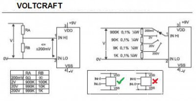

Bert,de meters die ik gebruik,van Ebay,staat ook bij dat de voeding zwevend moet.
Bij mijn GU mono project voed ik de meter apart via een 15v wikkeling heb er voor de zekerheid wel een zekering tussen gezet op het gelijkricht printje.
De spanningsregelaar wordt een LM2940ct-12 lowdrop.
Knoop er anders een klein trafotje tussen zoveel trekt die meter niet (of sloop een trafotje uit zo,n stopcontact voeding)
Nog even rondgezocht.Die van Voltcraft moeten een zwevende voeding hebben.
:think: Tja dit LCD 200mV metertje is ouder dan eBay :lol: Willy.
Maar ik ga vanavond proberen de eigenschappen van dit metertje te vinden
De Trafo wikkeling 10.5 Volt 2.5 Amp gebruik ik ook voor de 6.3Volt DC voor de ECC buisjes, Zit nergens aan de min
En ook voor de relais ,Als ik daar ook ook dat metertje mee voed is er geen verbinding met de Min , Massa versterker ?!
Kan dat niet proefondervindelijk vaststellen , ik heb maar een metertje :mrgreen:
Dan gaat 't niet samen met de meter, de gloei moet wel aan massa.
Hoewel je zou 't kunnen proberen met de gloei enkel met een condensator (1µF/16V bijv.) aan de massa te leggen, zweeft 't wel voor gelijkspanning.Hangt een beetje van de lek gloei/kathode van de buizen af.

Ja snapt voor audio hangt die min dan aan massa via die 1uF
Anders ga ik een kijken hoeveel dat blok trafootje mag leveren op de inschakelvertraging, Barry weet datt misschien :idea:
ff een PB tje als ik het niet snel kan vinden
Eerst kijken of hier op het forum te vinden is welke trafo er inzit :?:
Moet wel heel krap zijn wil die paar mA van de meter er niet bij kunnen.
