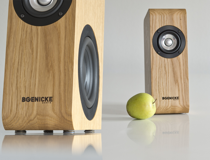

Boenicke W5 – fascinerende speaker en het klonen waard!
Een luidspreker die ik altijd nog eens zou willen horen is de boenicke W5. Als je de opzet bekijkt van dat aaibare ding dan snap ik best dat het een leuk doosje is. Echter, het is volgens de website en diverse tests/meningen meer dan dat. Het is een serieus muzikaal doosje en doordacht ontwikkeld product.

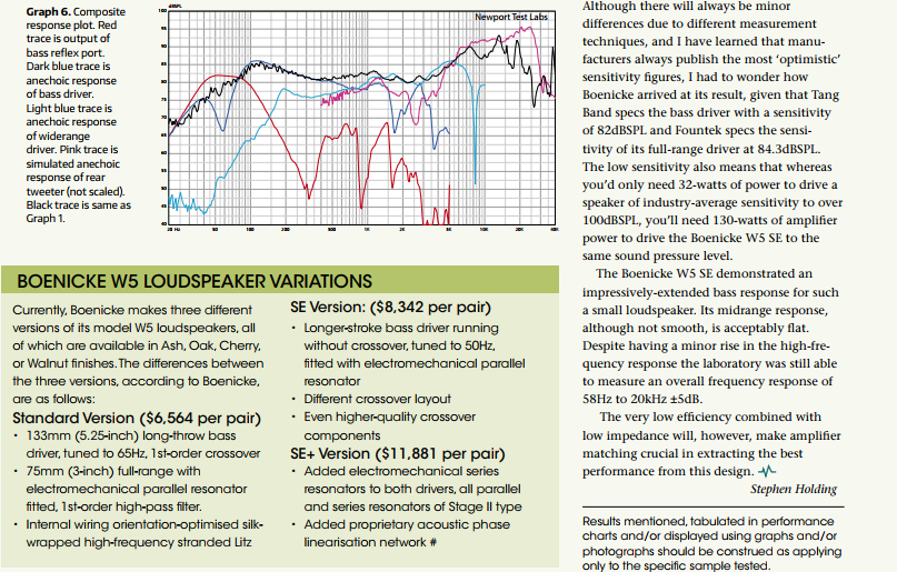

Een zeer informatief artikel:
https://i.nextmedia.com.au/Assets/boeni ... w_test.pdf
Hier zien we naast de electromechanical resonator ook het type woofer, TB W5-1138SMF. Geen speciale OEM o.i.d.

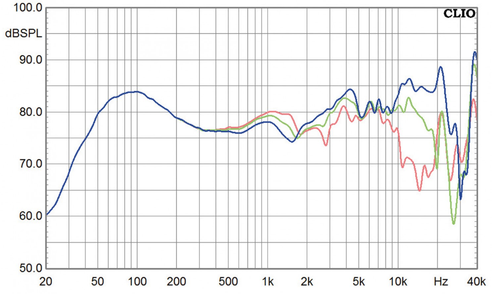

Hier een test met metingen – schrik niet:”
https://www.hifitest.de/test/bildergale ... _12447/8#b
Hoe ze dit op 36Hz specificeren snap ik niet, ook de gevoeligheid lijkt niet te kloppen - 83-86dB geeft Boenicke op de website aan.

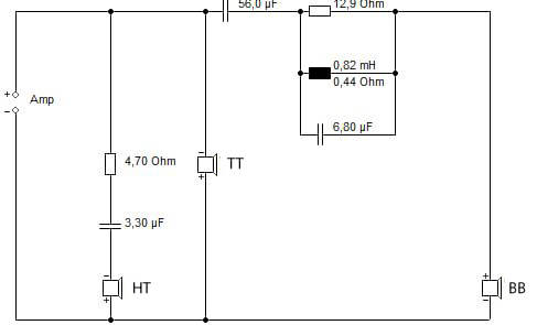

Op pagina 3 staat het filterschema van het project Perfect Fast:

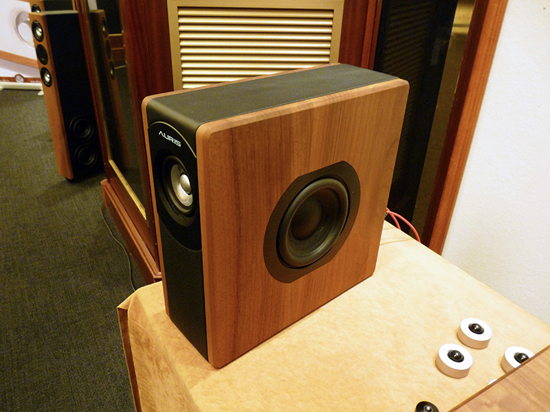

Dit bedrijf lijkt ook een graantje mee te willen pikken en heeft een kloon met de 3 identieke drivers: http://aurisaudio.rs/en/products/speakers
De magnetische voetjes op de zijkant maken dat hij ook als center neergelegd kan worden met de woofer omlaag - nice.

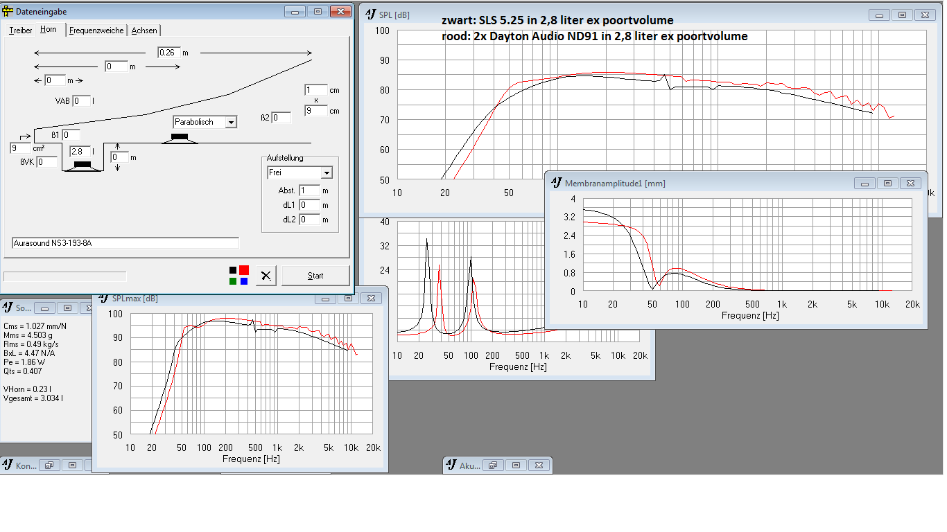

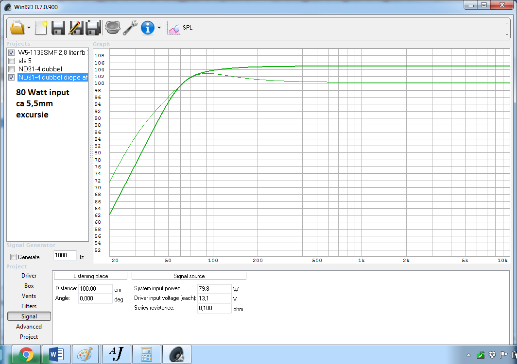

Hier mijn simulatie van de SLS 5.25 in 2,8 liter (en dan nog ex poort volume) en tegelijk ook mijn impulsgecompenseerde idee met 2x ND91
Ik ben fan van deze constructie en denk dat het niet eens een overkill hoeft te zijn. Zo'n 5,25" subwoofer zal toch flink de boel laten zwabberen op zo'n dunne stand?! De 3" drivers zullen niet luider spelen dan een 5,25" subwoofer maar in die 95% van de tijd dat het luid genoeg speelt is de ruim 10Hz lagere -3dB frequentie een voordeel lijkt me.
Edit:

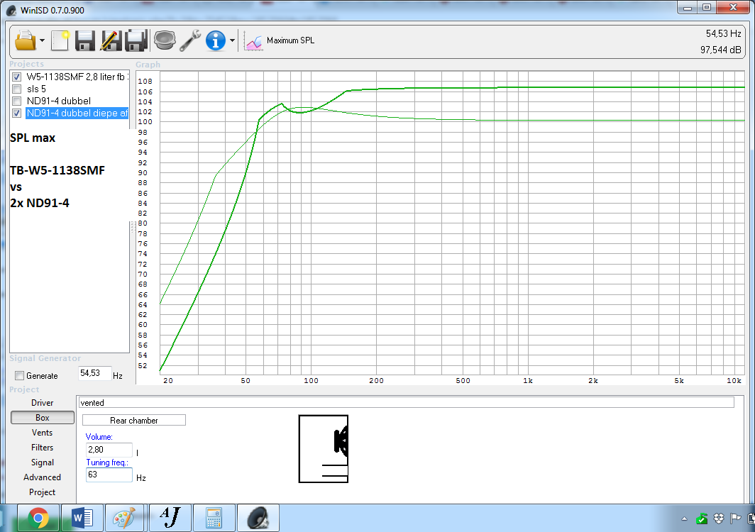

Ik heb wat vergelijkingen gedaan. De Tangband W5-1138 speelt ca 4dB minder gevoelig en slingert 2,6 dB op, hierdoor is het verschil ca 3dB, de SLS slingert 1,2 dB op. De 2x ND91-4 komen ideaal samen weg met 2,94 liter en een fb van 72,2Hz. Dit heb ik in de vergelijking even zo laten staan (die kleine neo drivertjes nemen veel minder liters weg dan de 5,25" subwoofers). Die fb 72,2Hz is een mooie in de vergelijking met de Peerless SLS woofer.
Voor de vergelijking met de Tangband woofer heb ik de afstemming in 2.8 liter BR naar 65 Hz gezet. Hiermee komt de fb niet overeen met de TB (toevallig wel met de Peerless) maar op deze manier is er iets meer diepgang zodat de vergelijking met de tangband kan worden gedaan.
Wat opvalt is dat zowel de TB als ook de Peerless niet hun Xmax behalen, ze zijn dan al over hun kortstondige thermische belastbaarheid heen.

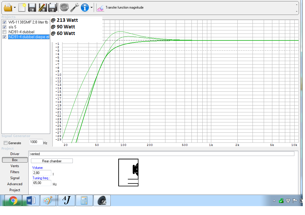

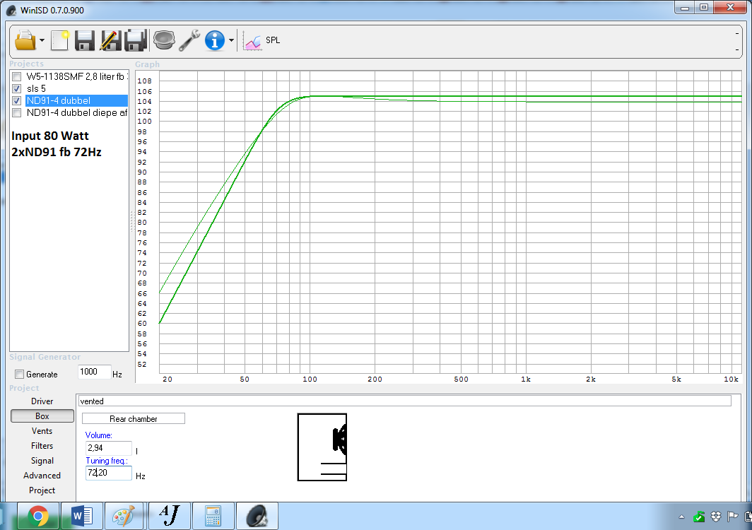

80 Watt kunnen alle drivers wel verwerken, dus ik heb een vergelijking gedaan met 80 Watt signaal (helaas niet de Volts gelijk gezet, de TB slokt 16,5V op, de Peerless 14,7V en de 2 stuks ND91's slechts 13,1V).
Dit geeft een leuke vergelijking:
De 2x ND91 speelt met 80 Watt even luid als de andere woofers, in de vergelijking met de SLS 5,25" gaan de twee 3" tot aan de -6dB frequentie aan kop. Maar ook in vergelijking met de W5-1138SMF houden de twee het tot 55 Hz goed bij.
Om de SPL max te halen hebben de twee 3" units 60 Watt nodig, uit ervaring weet ik dat er dan nog voldoende reserve is.
Er zijn 3 dingen die me aanspreken in het 2x 3" concept:
1. Ik wil impuls gecompenseerd eens proberen - mooi rustige kast
2. er is minder versterkervermogen nodig/een hogere gevoeligheid
3. de drivers zitten niet in een te krap kastje gepropt maar in een soort natuurlijke habitat

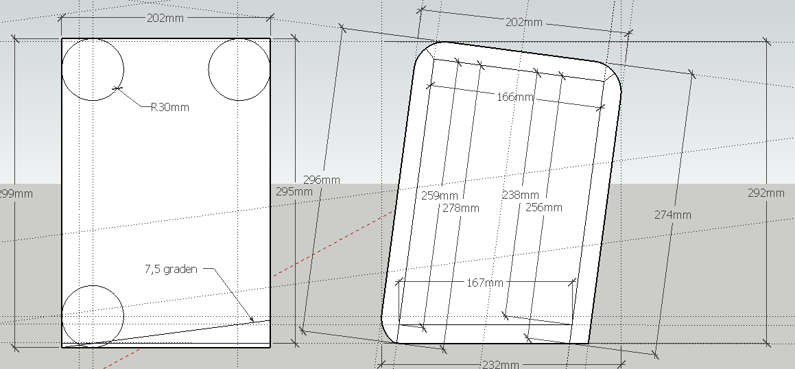

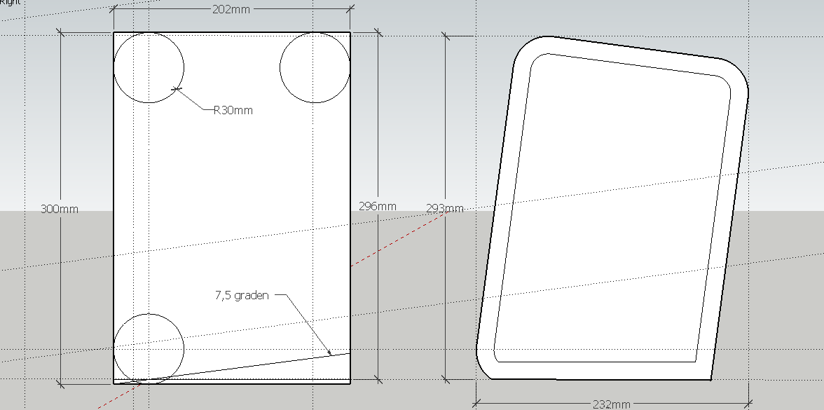

Ik heb een eerste tekening gemaakt, zo zit het redelijk goed. Ik bedacht me dat een R15 frees buigen overbodig maakt. Kan ook met verstekhoeken en een radiusfrees er overheen.
Edit: ik zal de tekening even aanpassen, de rechthoek moet 201mm zijn zodat de diepte 231 wordt.
Ik denk dat Sven B. echt zich aan zijn plan heeft gehouden en een 30x20cm rechthoek gebruikt, ongeveer 7,5 graden hellend. Het zit er zo dichtbij. Kan mooi met die afplatting onder op 1A4 de 1:1 tekening ;-)
En de nieuwe tekening, met 18mm constructie en 8,5cm binnenruimte kom ik op 3,5 liter - zonder aftrek van de midkamer, de woofers en van de baspoort. Wellicht is 18mm een zware overkill, met 15mm plaatmateriaal heb je op de radius verstekverbinding nog 9mm staan in de diagonaal. Met 18mm komt de onderzijde van de voorkant mooi naadloos uit.
