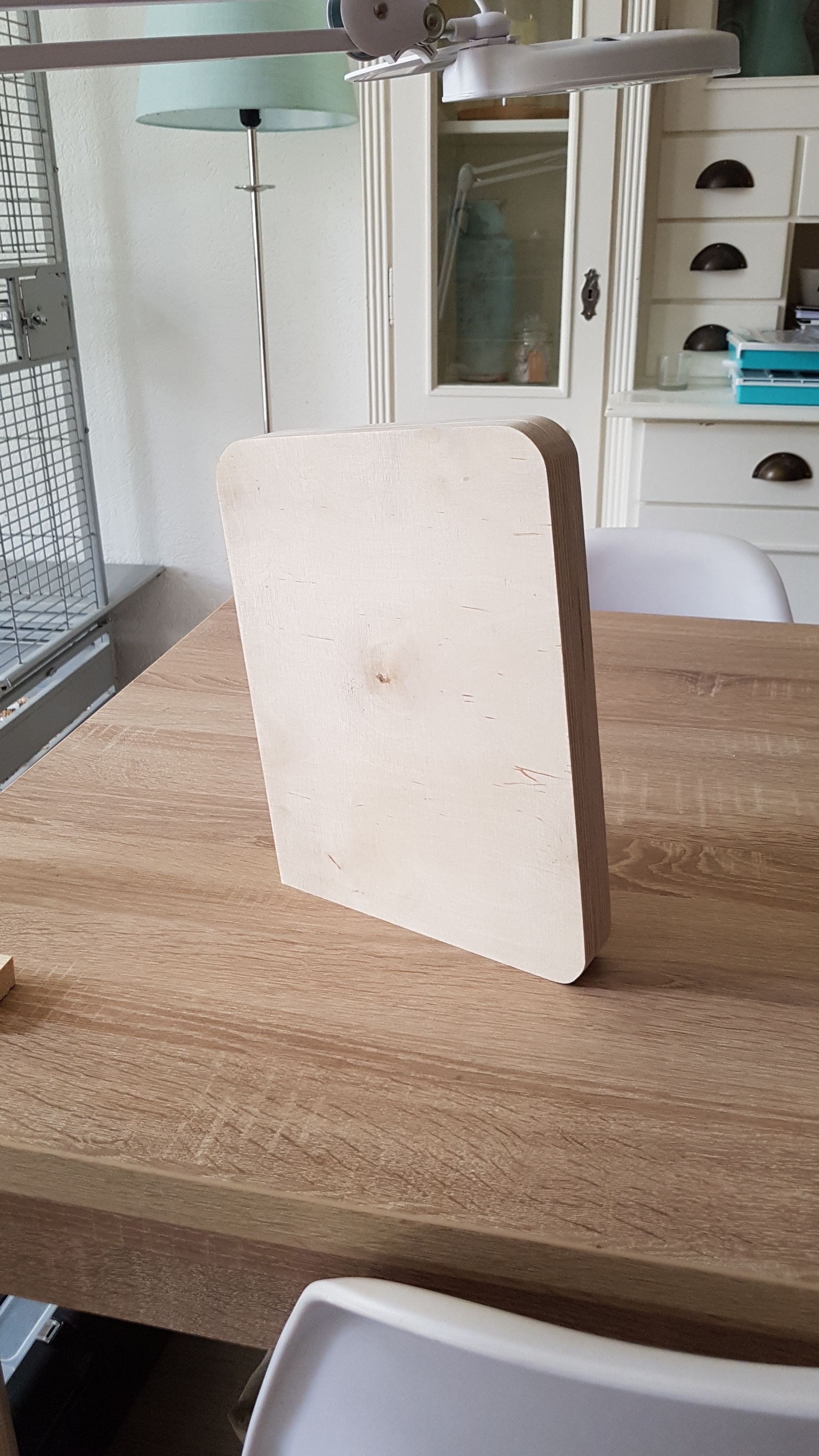

Ik ben alvast een beetje begonnen. :rock:
Het is nog kleiner dan ik dacht.

Prachtig!!
Berichten: 20418
Re: Boenicke W5 - kloon en kloon'isch' topic
Smal ook :-k
Berichten: 28484
Past zo tussen de boeken in de kast! :lol:

Wij doen die 1/2" tweeter gewoon rondom. Iets van 36 stuks ;-) box blijft 24mm breed, basta!
toetertje
Berichten: 2937
Locatie: Omgeving Enkhuizen.
Bericht door toetertje »
Eeuh, maar hij is 36mm. :oops:
Dat worden 1 inch tweeters. :rofl:

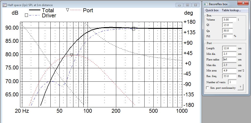

wat betreft de woofer, had je deze al eens overwogen:
http://www.rumoh.eu/tangband-w4-1658
voor fatsoenlijke diepgang liever een ietwat grotere kast, maar in 3 liter, afgestemd op 55Hz doetie dit:
zet de poort vooraan, zodat de tafel meehelpt en dan zal t best lekker klinken, zonder 100Hz bult

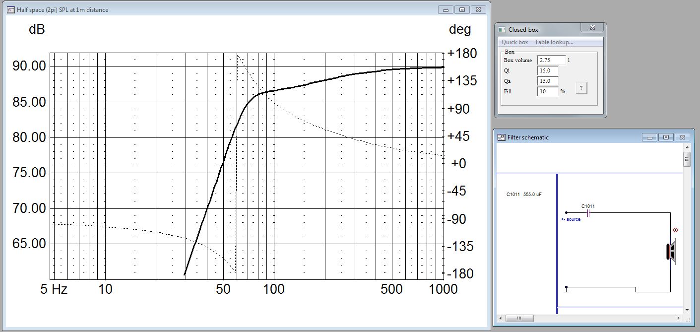

GHP ziet er zo uit:
op een buro zal dit prima klinken.
ik heb niet echt hard gezocht (deze had ik nog een sim van staan voor een desktop projectje), maar GHP met een driver met lage fs en een Qts van ~0.5 lijkt me ideaal voor dit concept, zo'n kleine kast geeft toch meestal een poort die of the klein of te lang wordt

Leuke vondst HJ. Die heeft ook nog eens een fatsoenlijke gevoeligheid. Alleen de X_max is wel een stuk minder. Je kunt X_max tegen rendement min of meer uitwisselen in deze categorie. Ergens moet je w.d.b. een keuze maken. W.m.b. zou de voorkeur uitgaan naar max rendement. Buikmasserende bassen kun je hier nooit van verwachten en als feestspeaker zul je ze ook niet in gaan zetten. Alleen heb ik iets tegen polypropyleen conussen. Blijf dat een suf klinkend materiaal vinden, geen vlees geen vis.
