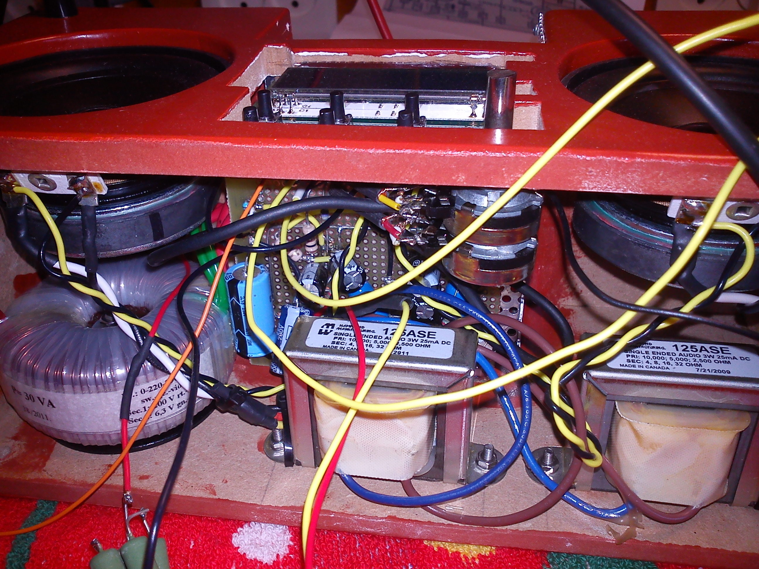

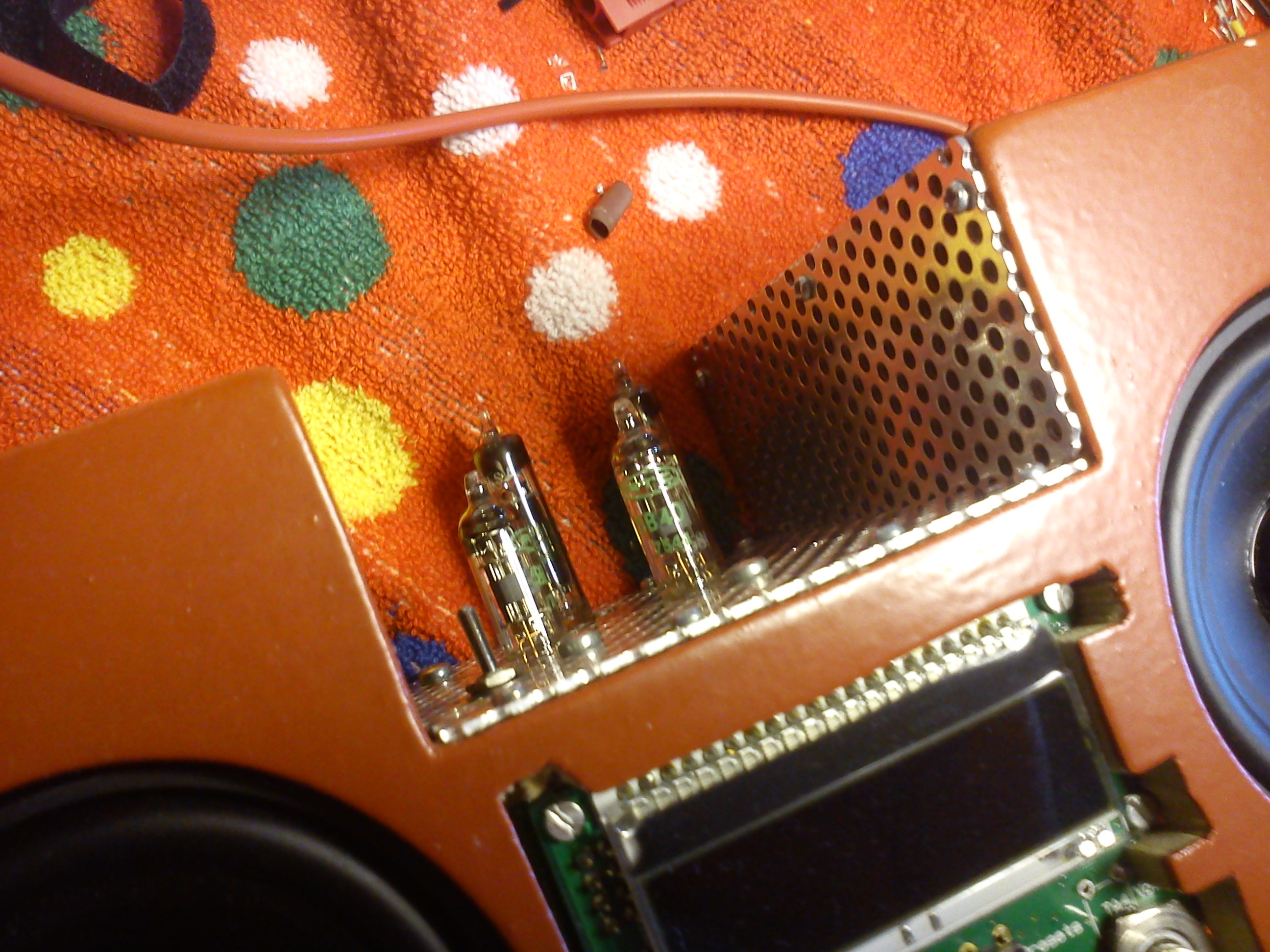

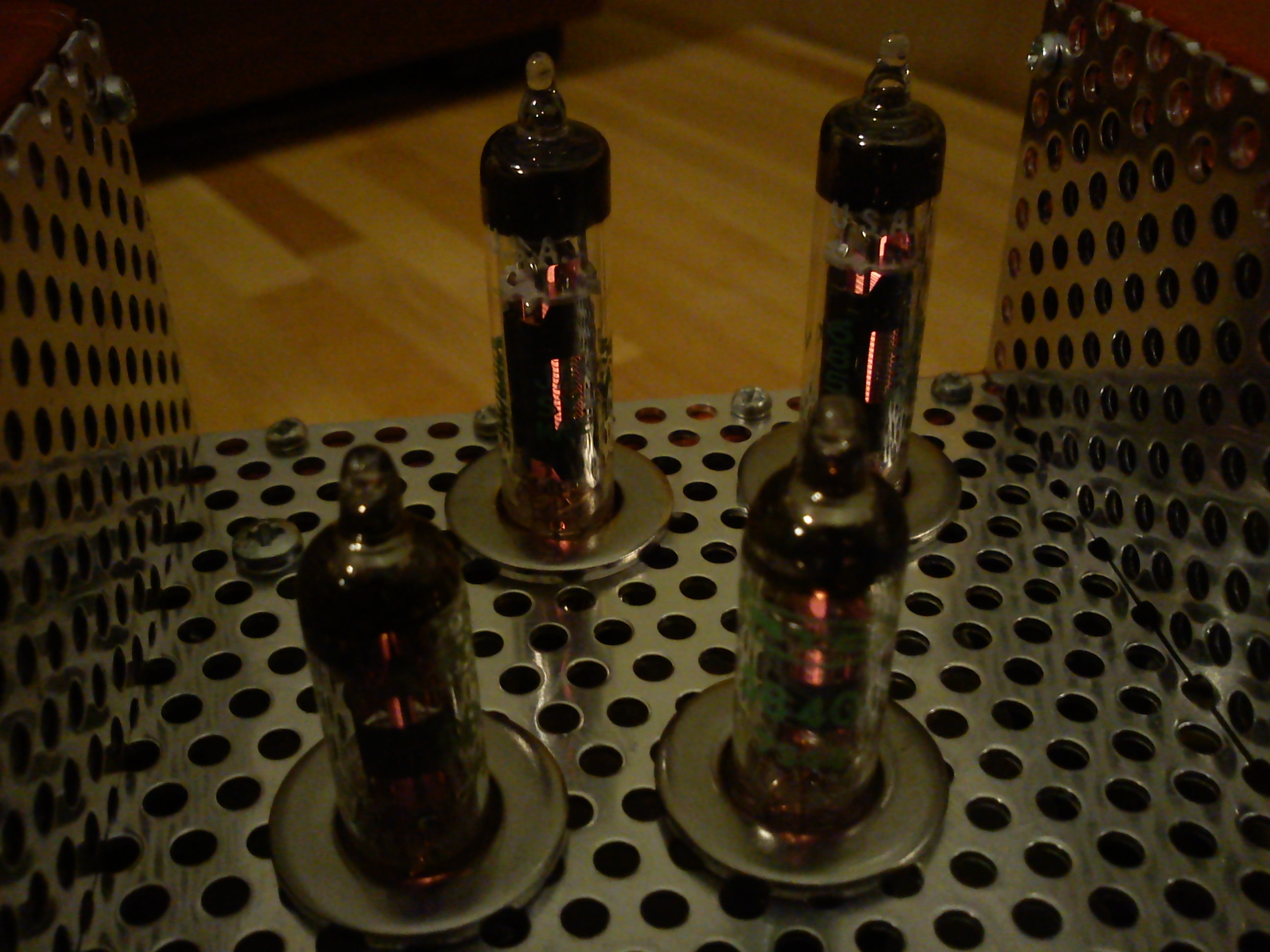

Oei, zie je vraag nu pas, excuses. Heb uit de voorkant de vorm van de pcb gezaagd en gezorgd dat ik iets 'vlees' overhoudt, waarop de pcb gelijmd zit. Kan er dus ook niet meer af, maar als ik er bij moet kan ik vanaf de binnenkant erbij door de plaatjes aan de bovenkant eraf te schroeven, waar ook de print met daarop de buisjes + versterker.
Nu het weer hobby-vriendelijke trekjes aanneemt dit project maar eens afmaken. Het kastje heeft een kleurtje gekregen, en alles is ingebouwd. Past net :D Hij werkt verder, moeten nog 2 dingen worden toegevoegd: een zekering aan de primaire kant van de trafo, en een inschakelvertraging voor de hoogspanning. Doordat de hoogspanning er nu gelijk met de gloei op komt loopt er even weinig stroom door de serieweerstand achter de voeding, en staat er bij het opstarten een veel te hoge spanning op de anodes, niet bevorderlijk voor de levensduur.

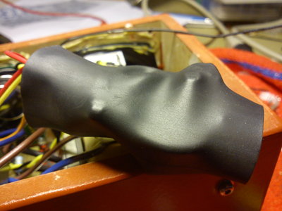

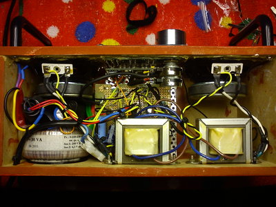

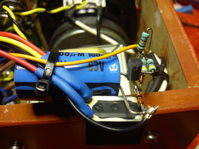

Antenne besteld en binnen gekregen. Ik heb gekozen voor de 70cm variant; 100MHz heeft een golflengte van 3 meter, 1/4 golf is 75cm, 5cm draad van radiomodule naar de antenne maakt 75cm.

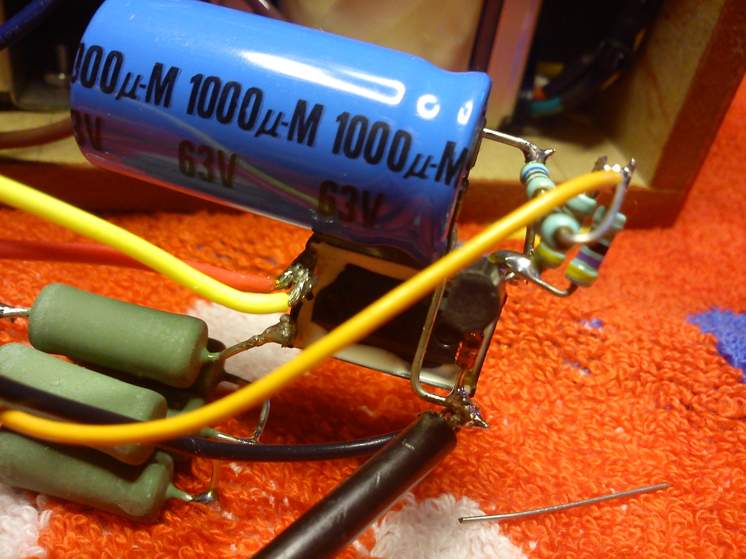

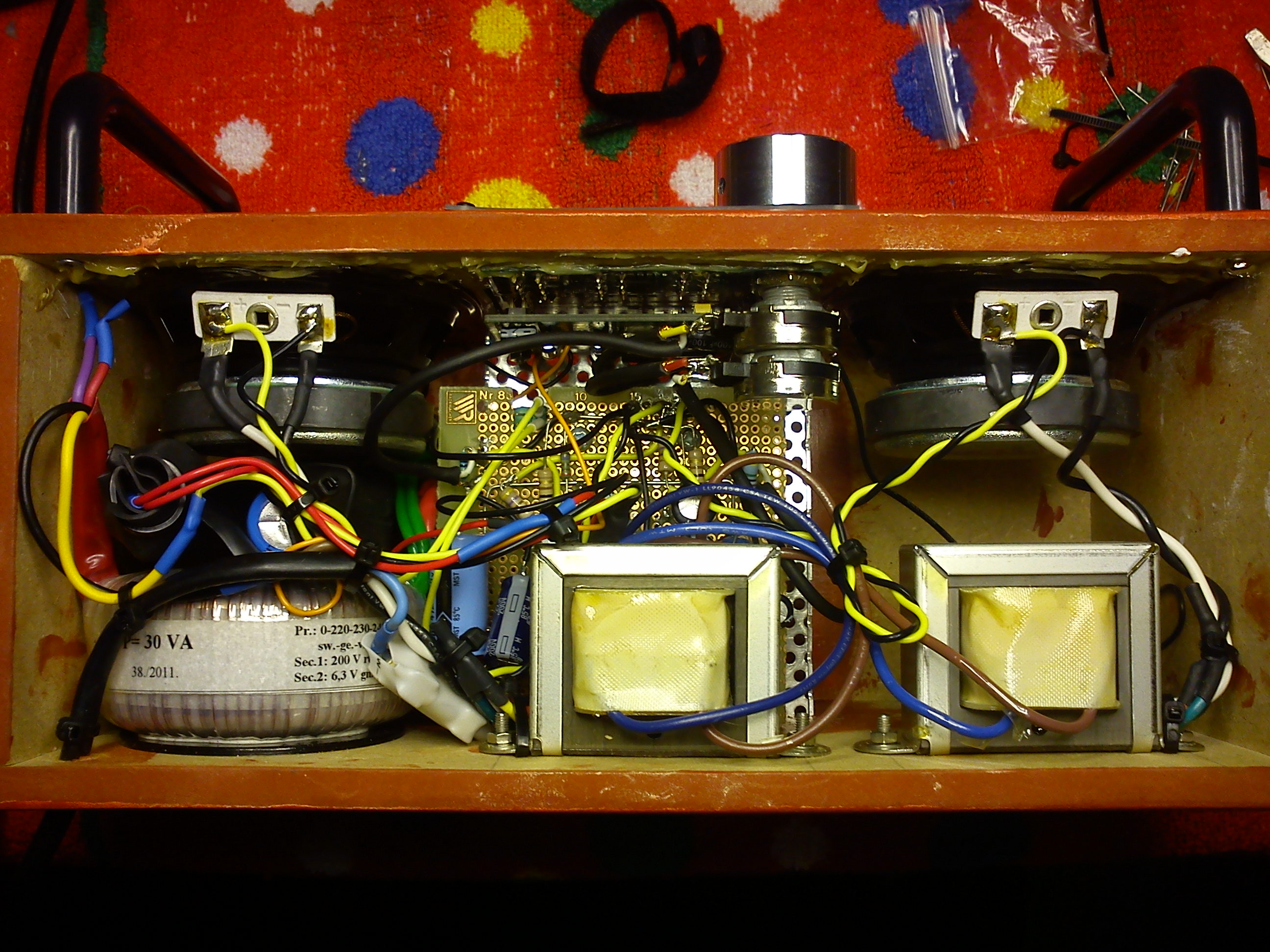

Inschakelvertraging gemaakt voor de hoogspanning, eenvoudig met een rc naar een torretje toe wat een relaistje schakelt, staat op 5 sec. nu. Alles naar binnengebracht, wat krimpkous tegen ongewenst vuurwerk, wat tywraps, voila. Een paar picjes, zegt meer dan ...

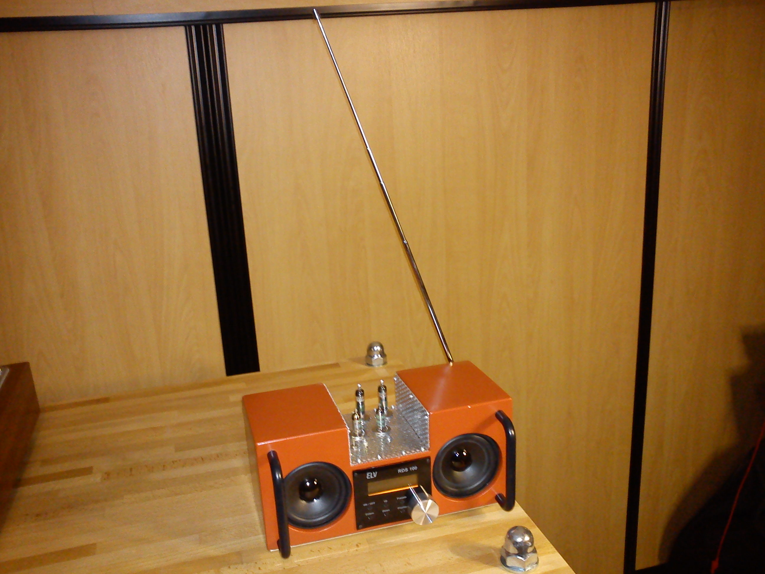

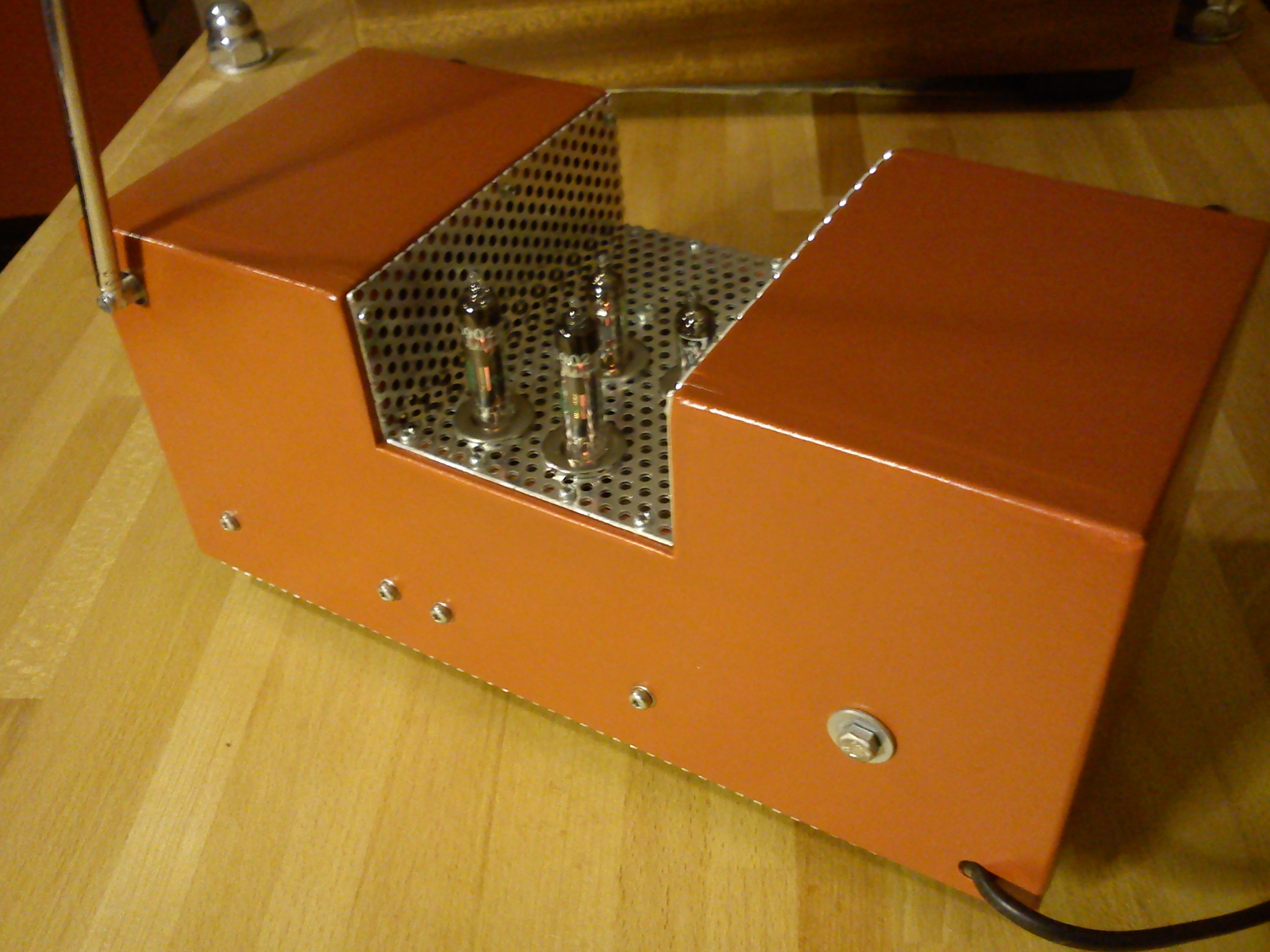

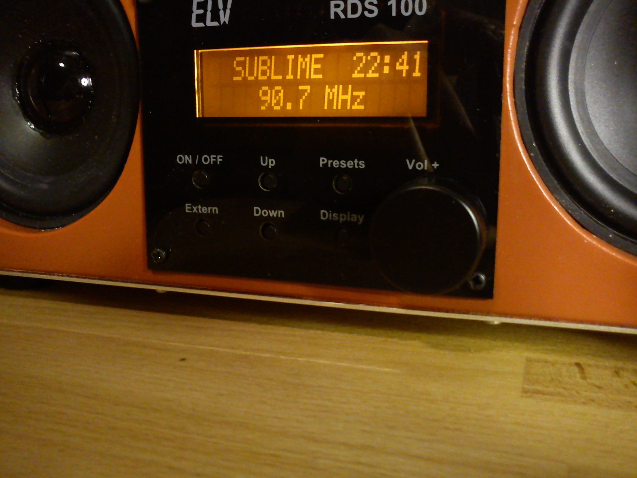

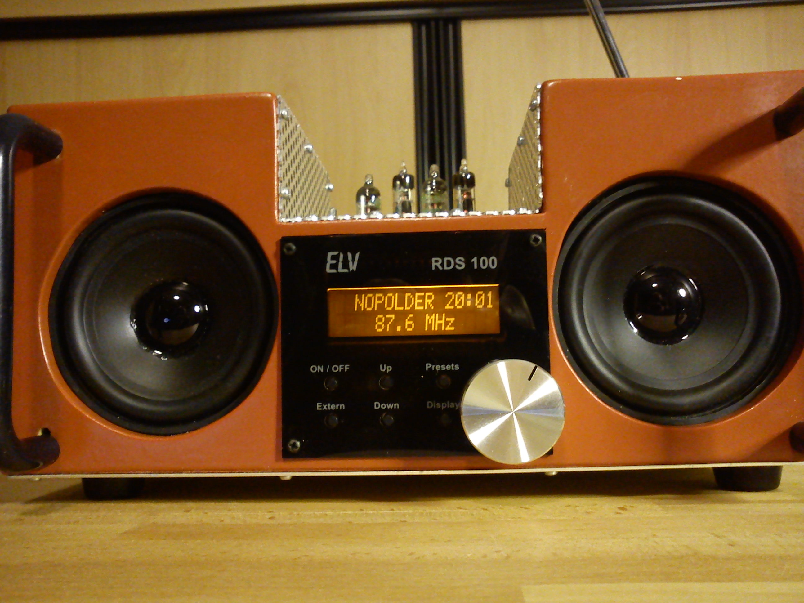

Onderkant eronder, antenne bevestigd, en dan is het zomaar klaar. Hoe klinkt het? Wat je ervan mag verwachten :mrgreen: maar helemaal niet onaardig, valt niet tegen. Als bouwradio komt het volume tekort, als desktopradio kun je je buurman op de afdeling er aardig het leven zuur mee maken :rock: M'n vriendin vond er een erg lelijke knop op zitten, vrouwen hebben daar verstand van, dus moet daar nog wat anders op ... verder is íe helemaal naar wens zo!

Toch maar even de rommelbak op de kop, en een wat geschikter knopje gevonden. Zoals altijd heeft ze gelijk en is dit veel beter! En de gebruikelijke maatbeker er nog even bij .. :goeie:
