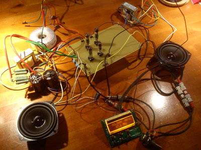

Heb de voedingen aangepast zodat het geheel nu autonoom op 1 trafo werkt. De 6.3V wikkeling van de trafo hangt rechtstreeks aan de gloei van de buisjes, AC dus. Ook zitten er 4 diodes op met een elcootje om de spanning voor de FM radio te maken, wordt 7V of iets in die buurt.
De andere secundaire wikkeling is 200V. Met een dikke R breng ik dit terug naar 150V, als voeding voor de versterker. Geen mooie oplossing dus, er wordt nog wel wat verstookt in de dikke R.
Heb nog een voeding liggen van dit project http://forum.zelfbouwaudio.nl/viewtopic ... arry+nixie en dit geprobeerd.
Is een 555je met een IRF740 FET, als stepup converter zoals je ze veel ziet. Op zich gaat het best goed, op de scoop ziet de uitgang er best schoon uit (had ik niet verwacht) en het versterkertje werkt er goed op. Toch gaat het niet om 2 redenen, er loopt teveel stroom om uit de gloeiwikkeling te betrekken, en de FM radio heeft erg veel last van het gebagger van de stepup! Kan ik de voeding wel gaan inblikken, blijft de te grote stroom als probleem.
Heeft iemand een goed idee om de spanning van 200V naar 150V te brengen? Of meer nog, zal iets van 230V DC zijn, stroom is iets van 60mA. Step down converter, maar de kans dat de FM radio hier weer last van heeft is goed aanwezig natuurlijk. Een andere trafo kopen kan natuurlijk, maar ok. Zou mooi zijn als het hiermee kan.
Nog even een fotootje van de keukentafel.
Edit: oja, PB-de iemand nog over wat voor een FM radio het is: dit is een TEA5764HN (complete FM ontvanger) met een microcontrollertje en een display en wat los grut, meer is het eigenlijk niet. Bij het kitje zit nog een TDA7053A versterkertje, maar die wordt in dit geval niet gebruikt dus.

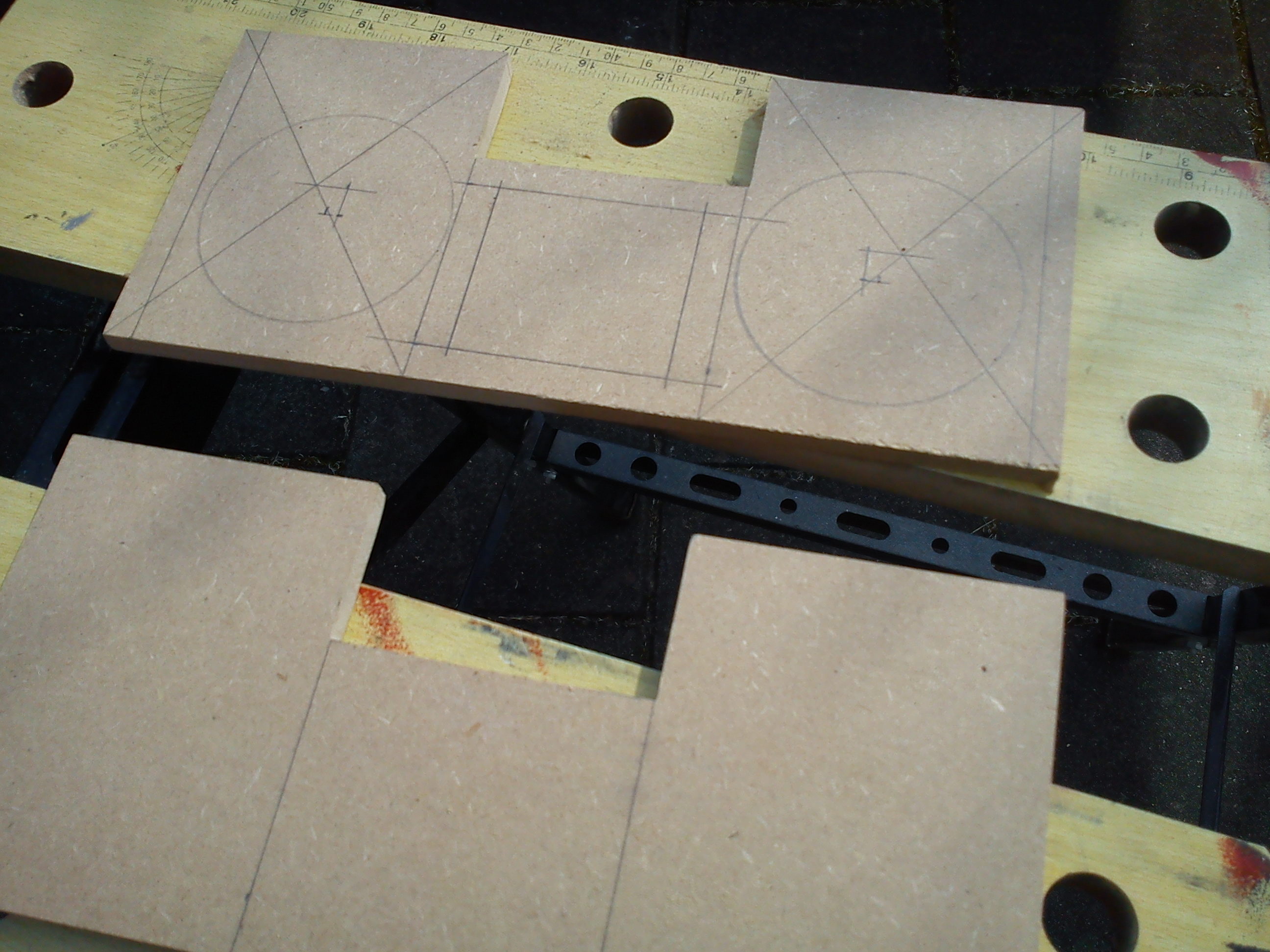

Heb wat gezaagd en gelijmd, moet nog een kastje omheen. Het lijkt eigenlijk wel op een mini jaren 80 Ghetto blaster zo :mrgreen: Op het stuk tussen de speakers komt de versterker te zitten, dusdanig dat de buisjes niet boven het hout uitkomen en ze toch nog enige bescherming hebben straks op de burotafel. Voor het topplaatje heb ik een plaatje alu gekocht bij de bouwmarkt, ook de binnenzijkanten en onderkant ga ik uit dit plaatje alu knippen.
Ik moet nog handgreepjes hebben die de luidspreker straks enigszins kunnen beschermen, maar kan ze nog niet weervinden. Herken je dat? Kweet zeker dat ze er moeten zijn :mrgreen: Als ik ze nog wel weervindt en het past een beetje komen die er nog op.
Heb aan de spanningsval over de weerstand direkt achter de trafo nog niks gedaan, laat dit eerst zo denk ik.

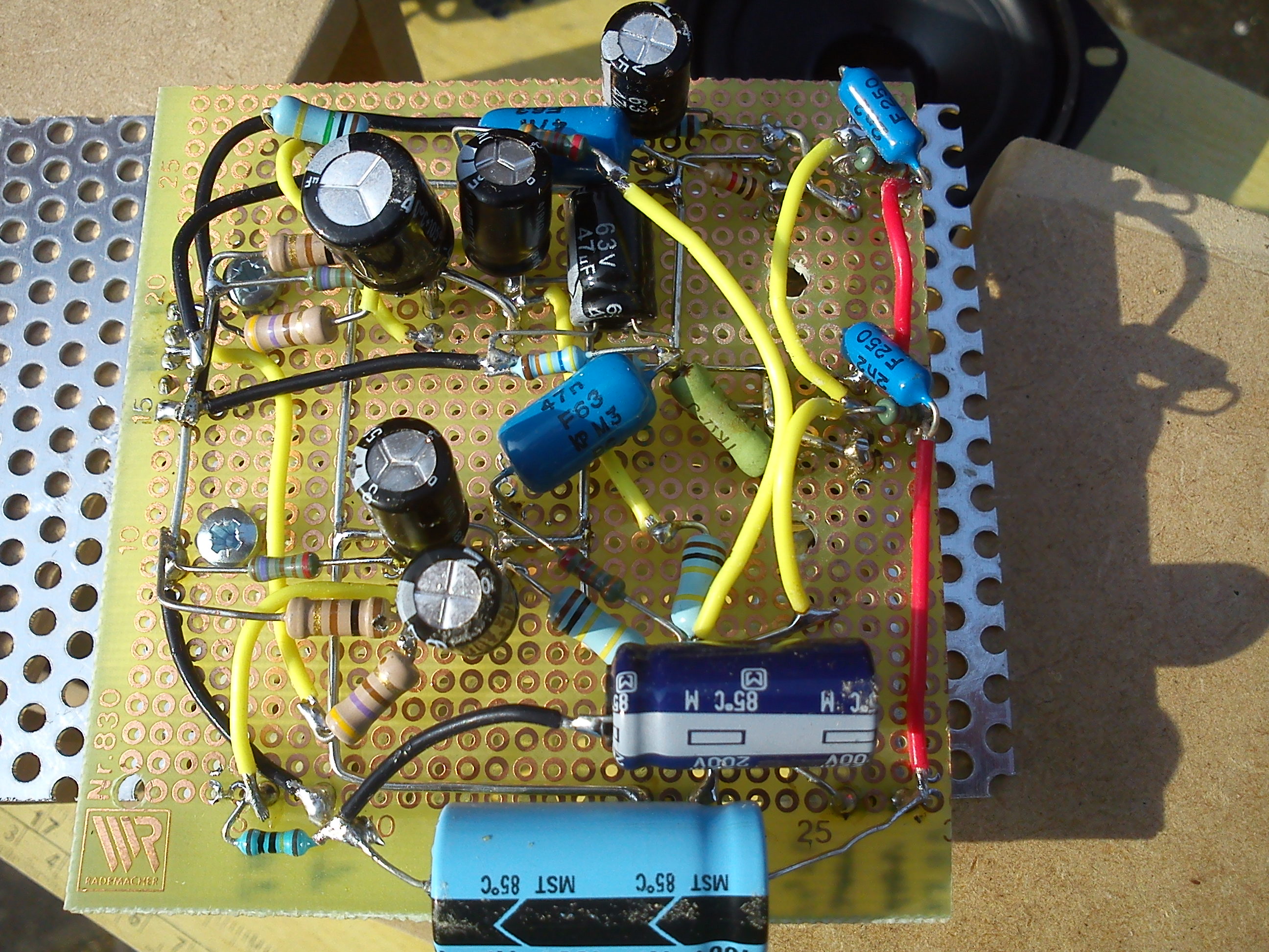

Tnx Theo. Is weer wat vooruitgang, heb de versterker zelf op het printje wat ingekort zodat íe in de behuizing past. Zo hier en daar wil ik nog wel even met wat krimpkous strooien, om de kans op sluiting kleiner te maken.

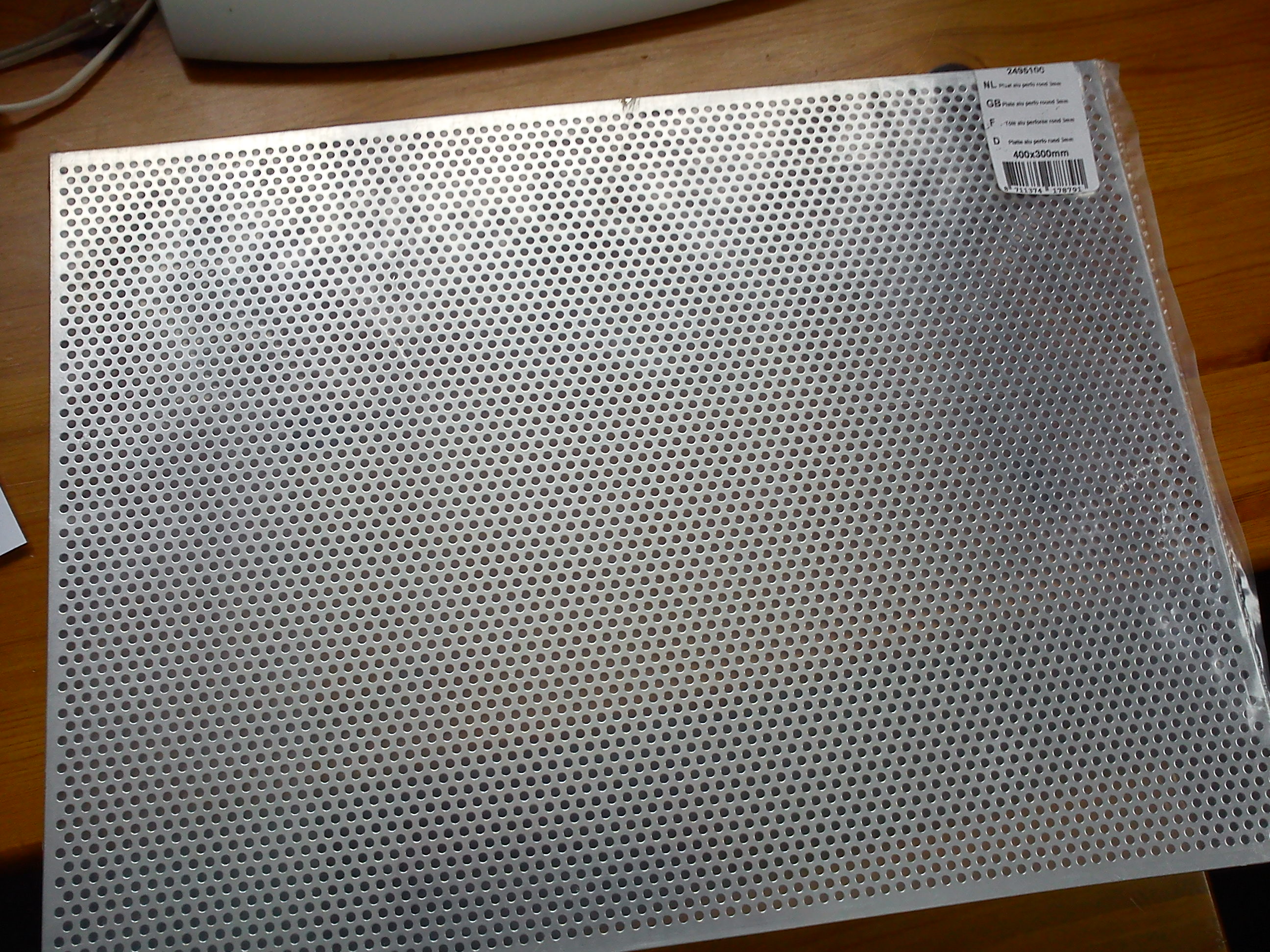

De plaatjes waar de versterker in en tegenaankomt heb ik op maat gemaakt. Gaten erin zodat de buisjes er door steken, en dit wordt niet mooi omdat het geperforeerde plaat is. Heb wat sluitringen bij de bouwmarkt gekocht die ik eroverheen lijm om dit te maskeren :mrgreen:

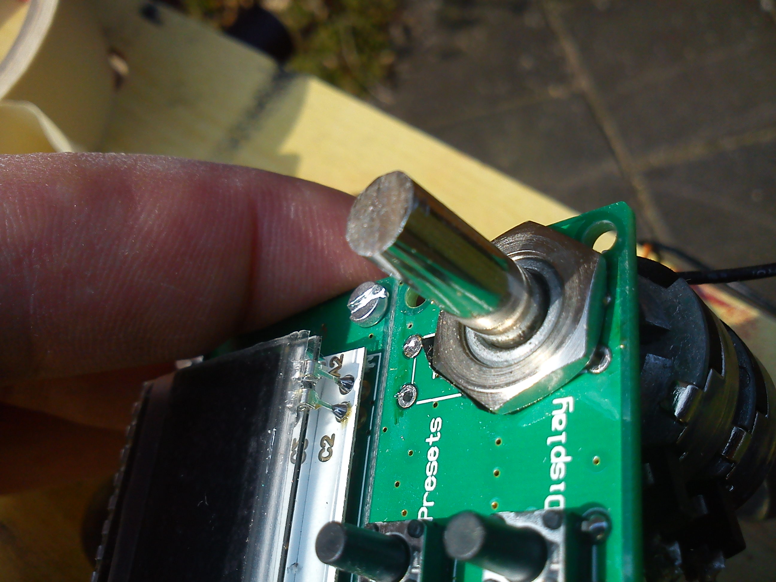

Heb de up-down volume schakelaar van de FM radio erafgehaald (regelen dmv dc spanning het volume van het geintegreerde klasse D versterkertje die ik in mijn geval dus niet heb gemonteerd) en een potmter op deze plaats gezet. Heb de gaten voor de voedingstrafo en UGT's er alvast ingeboord.

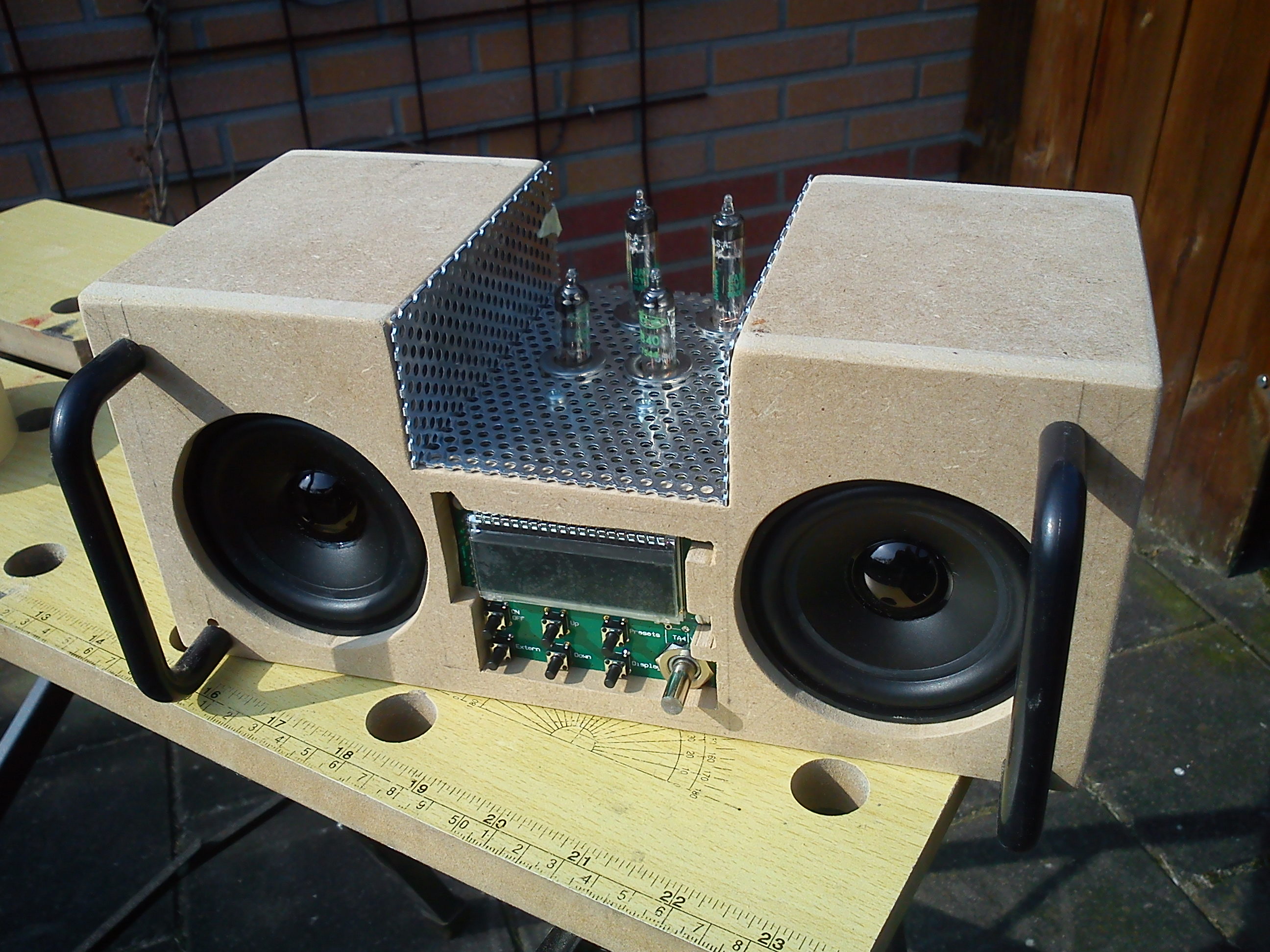

Dan een picje hoe het eruit gaat komen te zien, zit met plakband even vast om te kijken of het er allemaal in wil, en het ken net... voor de radio komt nog een afdekplaatje.
Heb al geschuurd, verf kan er nu op en dan samenbouwen.
