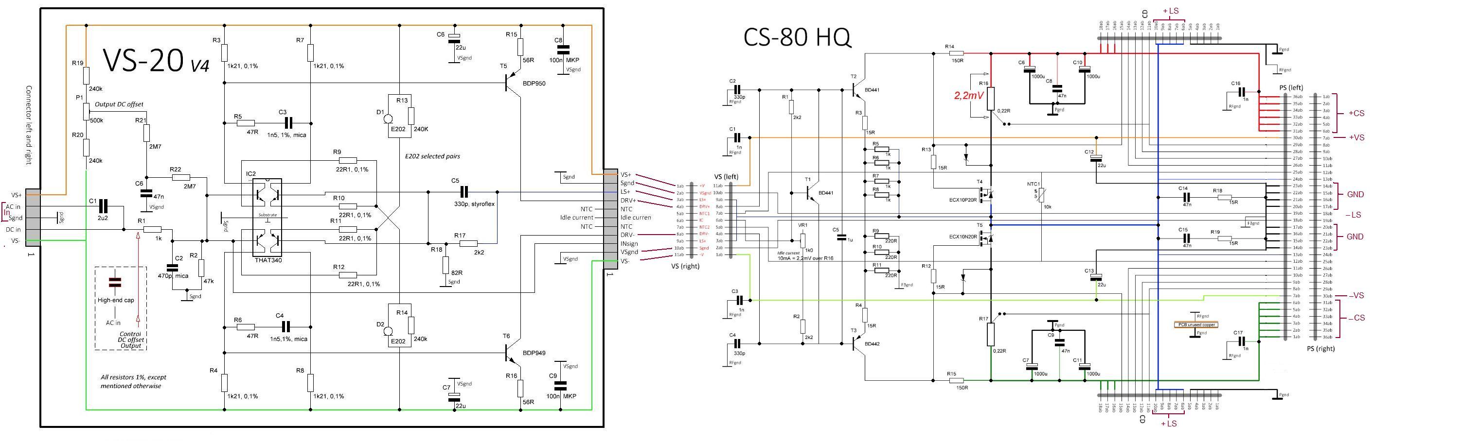

Patrickpaf schreef:De beveiliging zit direkt op de LS uitgang gemonteerd, en is voorzien van een eigen voeding.
De relaiscontacten staan parallel.
Vermoedelijk wordt het relais aangesproken door een schakeling met inschakelvertraging, voor DC op uitgang en/of te hoge temperatuur (NTC op de CV)
maar ik zie je maakt onderscheid tussen de voedingsspanningen op de VS en CS, of alleen maar voor het gemak niet met elkaar doorverbonden, denk ik zo.
De door mij gebruikte trafo is 2x40 ACV dus zo'n 54 VDC
Op deze manier is het wat eenvoudiger te zoeken waarom er een positieve voedingsspanning op de uitgang staat, ga er toch weer mee aan de slag
De VS heeft veel minder spanning nodig dan de CS, plus en min 20volt is ruim voldoende.
Zonder spanning op CS werkt (bijna) alles ook, moet de uitgang op nul te regelen zijn.Zo merk je of een foute uitgangsspanning van VS of CS komt.
Voordat de spanning op CS komt eerst de trimpot voor de ruststroom op max weerstand (=min. stroom) draaien.
Het relais wordt alleen aangesproken door DC, de NTC's zitten er niet in.
Was niet nodig, de boel zou niet warm worden, zelf denk ik dat de boel steenkoud blijft :bakkie:
Zelfs de aansluitingen op de midden header van de VS zouden links en rechts positieve en negatieve spanning moeten leveren, maar negatief is om de een of andere reden niet aangesloten, en dat heeft n.m.m. niets te maken met spiegelbeeld of niet, met als tot gevolg dat R4, 8 en 16 geen spanning krijgen.

Patrickpaf schreef:Ga morgen weer een poging doen.
Tekeningetje erbij ?

Heel vriendelijk, mijn dank, je maakt er werk van zeg, ik hoop dat het wat wordt vandaag, ik laat het weten, natuurlijk. O:)

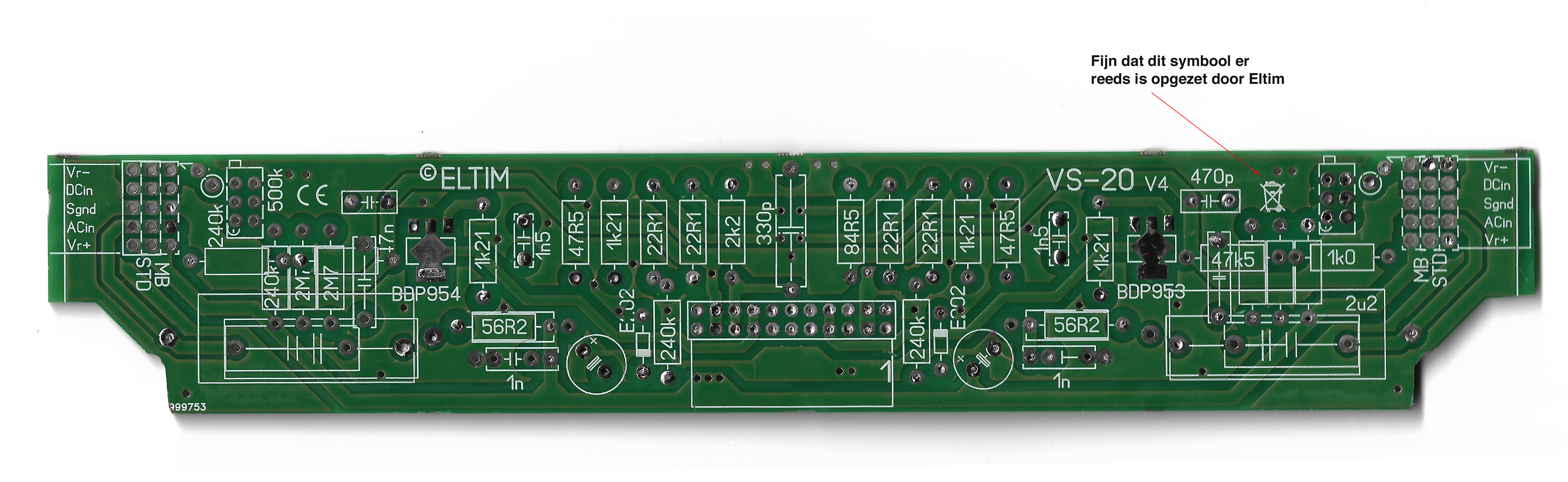

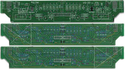

Nou, ben er de hele morgen intensief mee bezig geweest, je raad en adviezen opgevolgd, een doorverbinding aangebracht tussen de min en en R8, 4 en 16 aangebracht, de ruststroom naar minimum gebracht, er stond geen negatieve spanning meer op de LS, maar de negatieve zijde begon reeds bij 3V 40 a 50 mA te trekken en durfde daarom niet verder te gaan.
Toen van een van de 2 VS-printen de componenten maar verwijderd om alsnog een scan te kunnen maken, misschien zitten er meer fouten, ik kom er niet meer uit.
O ja, die 2 stroombron dioden hebben als opdruk 20NG, is je dat bekend?

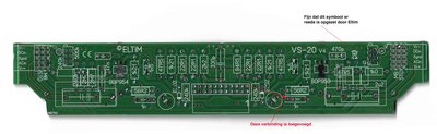

O ja, de extra verbinding, in lage resolutie

Het is jammer dat de berichten niet genummerd zijn, dan zou ik er makkelijker naar kunnen verwijzen.
Maar mijn vraag is, hou interpreteren jullie het nou, dat bericht met het geel gemarkeerde, hier wordt gesuggereerd, neen gezegd, dat de print VS, 180 graden moet worden gedraaid. Maar dat kan toch niet, dan worden + en - omgedraaid.
Ook de engelse zin "Mount the 2x11 angled male header at the outer front side of de pcb". "aan de buiten voorkant"??
Ik interpreteer dat: de connector moet aan de componentenzijde worden gemonteerd, maar dat is dusdanig logisch, dat zou je toch niet hoeven te vermelden.
Maar vooral de eerste zin is uitermate verwarrend, nogmaals je kunt de print niet draaien.

Patrickpaf schreef:Het is jammer dat de berichten niet genummerd zijn, dan zou ik er makkelijker naar kunnen verwijzen.
Met dat Nederlands-Engels-Nederlands wordt 't er niet duidelijker op.Zoiets is duidelijker met de print in de hand.
Nog even een mogelijke vergissing, die 20NG (vermoedelijk stroom 2mA) is richtinggevoelig.Omgekeerd is het geen stroombron maar een diode, ze moeten er zo in dat de diode niet geleidt.

Patrickpaf schreef:Ja, mooi Anne, maar ik mag toch aannemen dat het streepje de kathode is en de positieve stroom van anode naar kathode gaat.
Tenzij de markering op de print niet goed is, dat ga ik nog eens bekijken.
De print 's goed onderzocht.Zoals de stroombronnen erop zijn getekend zit de kathode(streep) aan de min (zou juist moeten zijn).Omgekeerd, met de streep aan de plus zou het dan als een diode in doorlaatrichting moeten meten.
De verbinding ontbreekt idd :shock: , dus draadje erbij.
