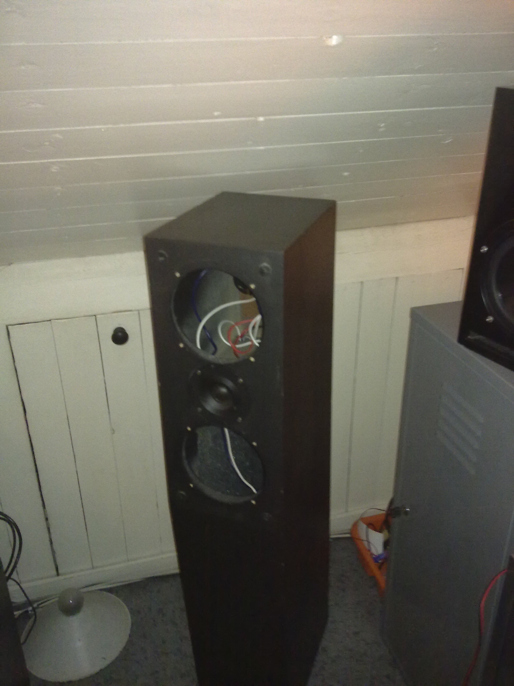

Vorm van de zuilen
Vorm van de zuilen

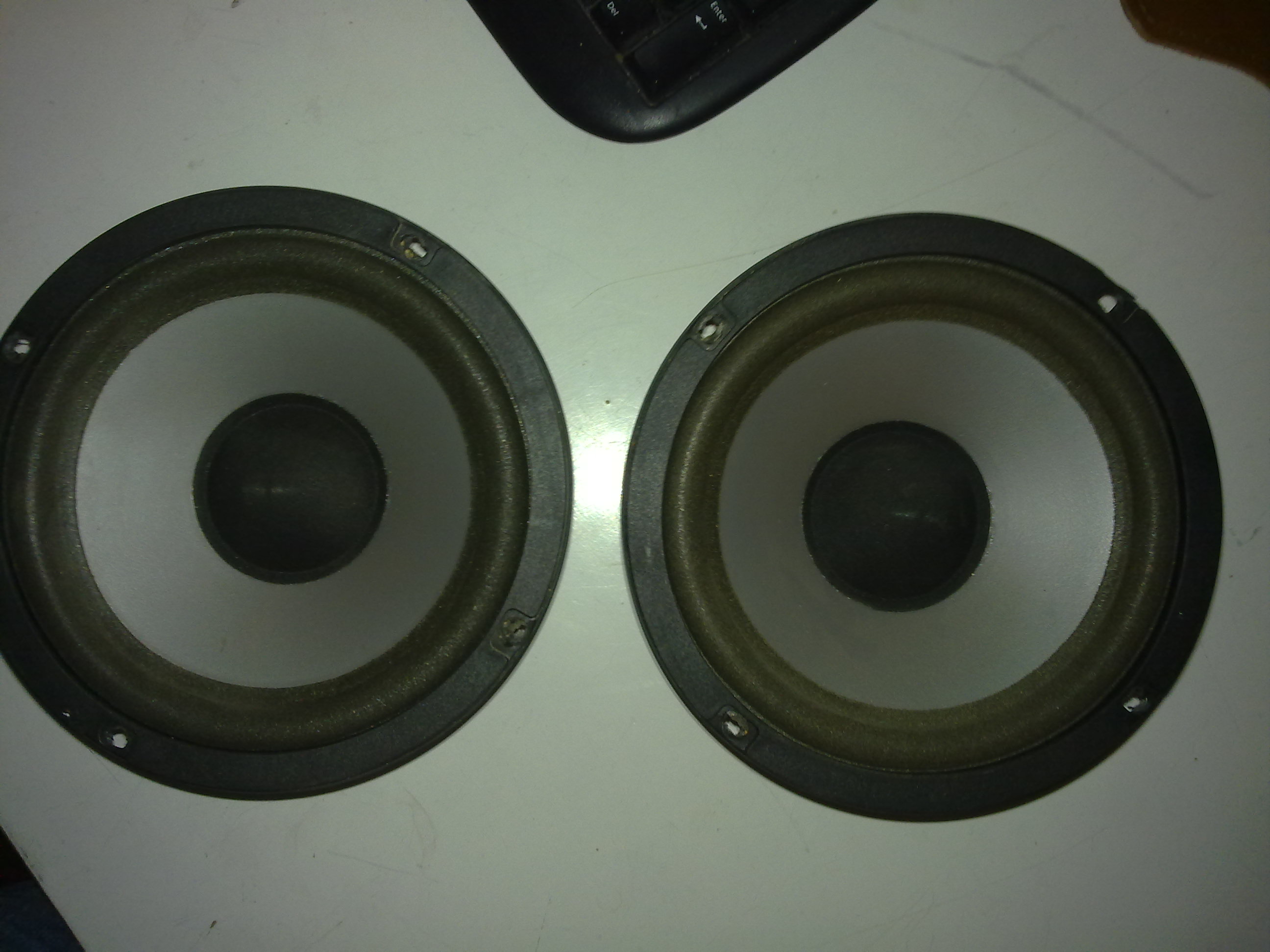

De defecte woofers
De defecte woofers

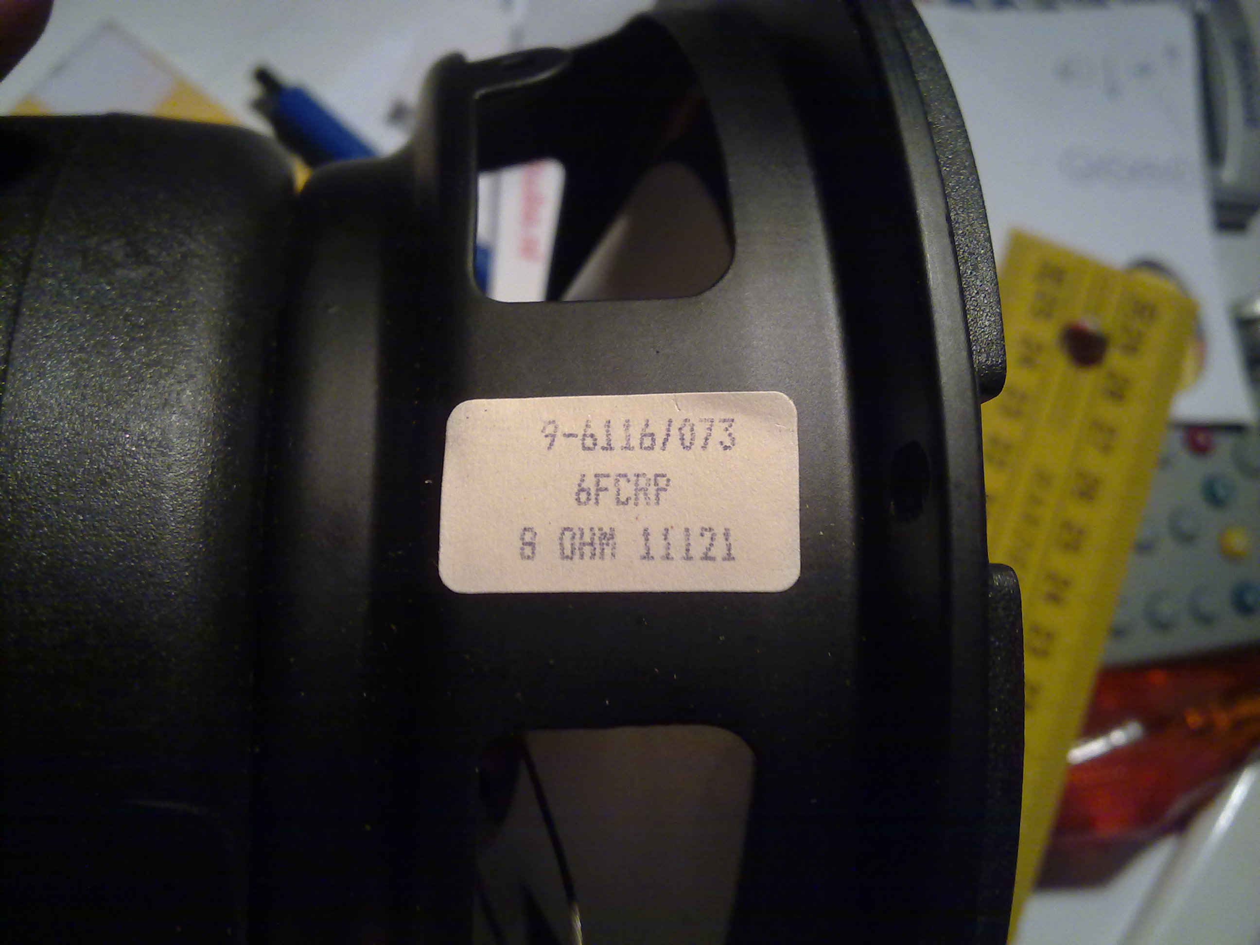

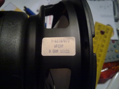

type-sticker op de woofer (bij alle woofers gelijk)

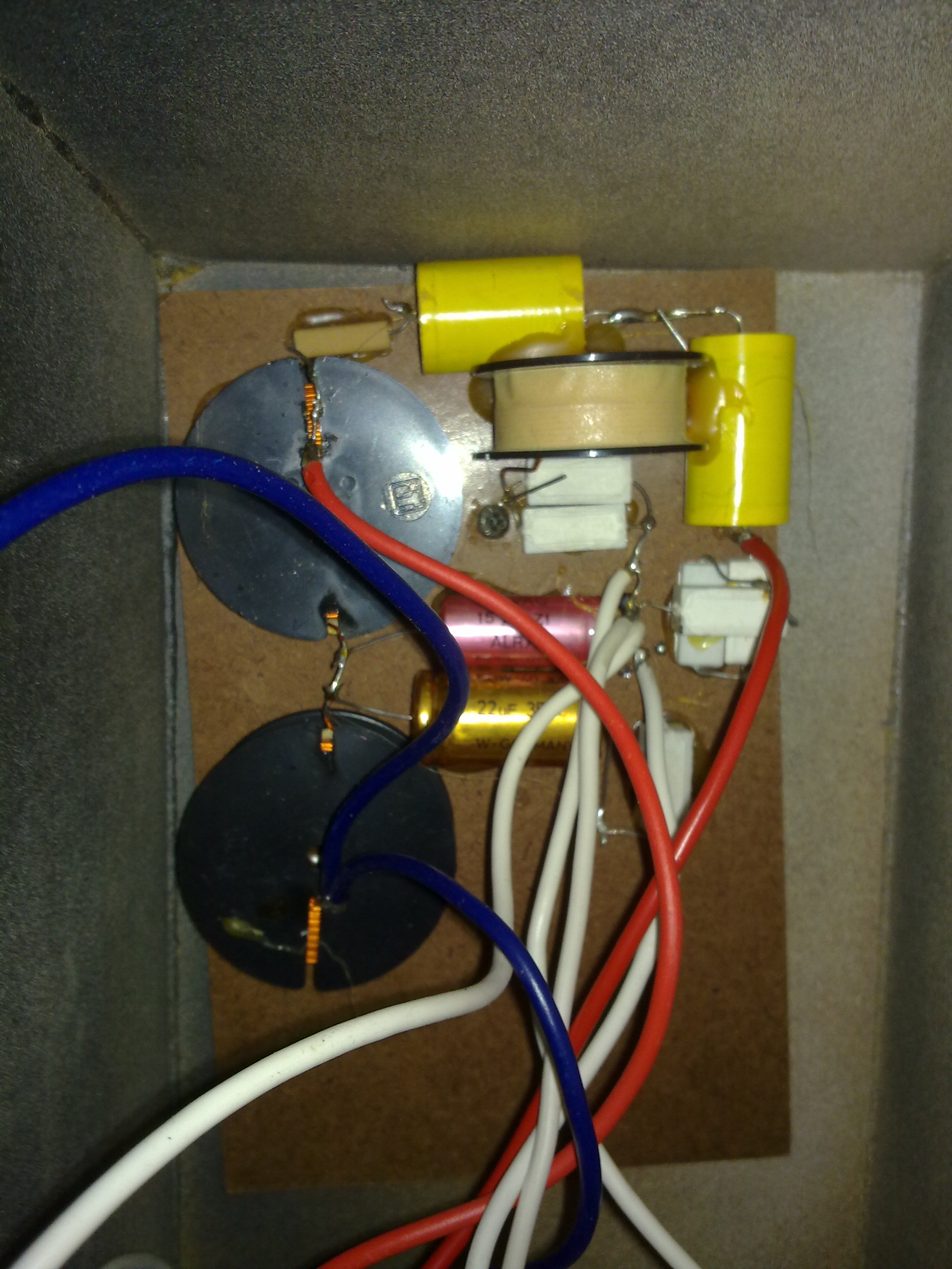

Filterplaatje, voor de liefhebber ;-)

tjsa.. als de woofers het wel goed doen in een testkastje dan lijkt me de logische conclusie dat er iets fout is met je filter.

Ik weet het, als de woofers nog in orde zijn heeft deze reactie geen zin,
maar het zijn Bravox units.
Ze werden geleverd door de firma Clofis.

Ze lijken wel wat op een SP150, maar zijn het niet. De defecte woofertjes van Ward hebben foamranden, en vierkante uitsparingen in de bevestigingsrand.
Ook hebben ze een andere korf en magneet:
