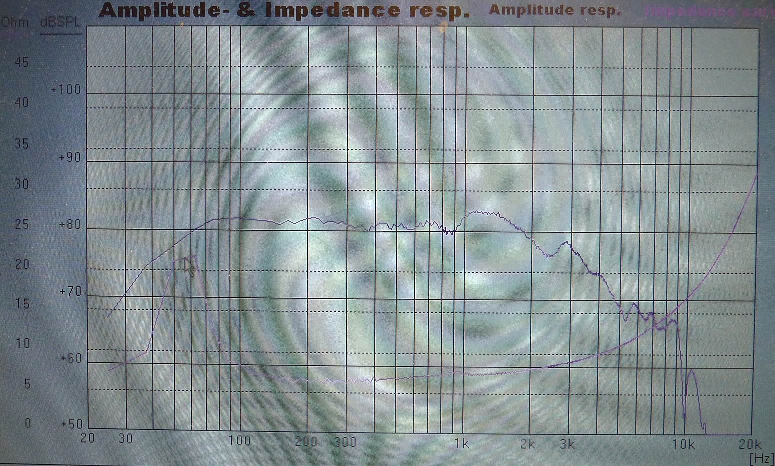

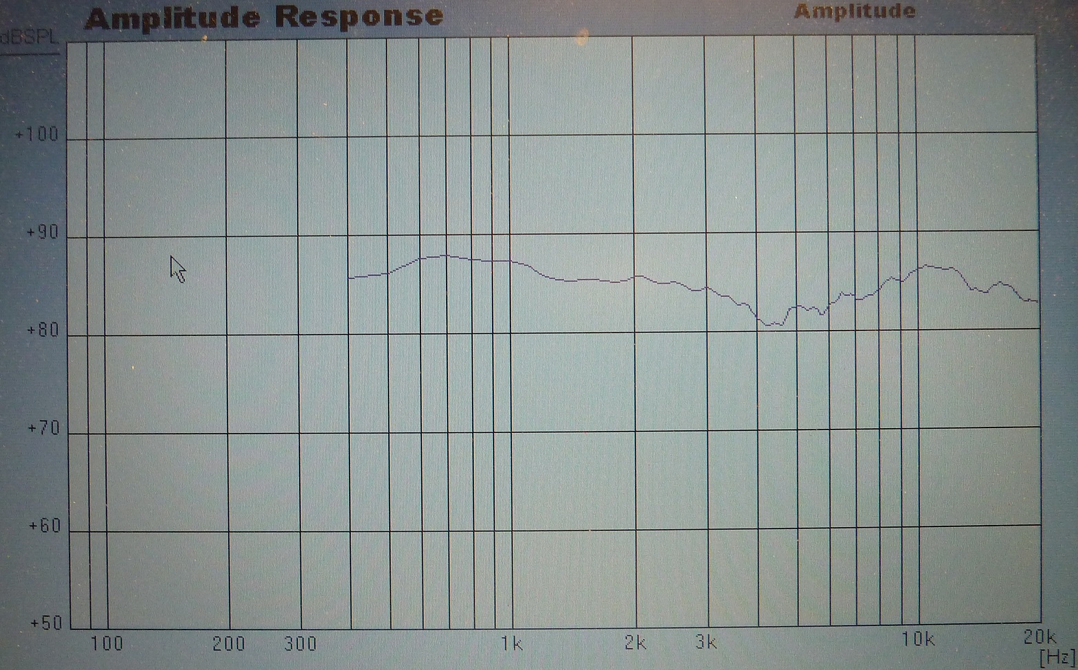

De metingen zijn uitgevoerd. Allereerst de meting van de box met het prototype filter van Arno. Daaronder een tweede meting met de tweeter geïnverteerd om te kijken of dat verbetering zou hebben gegeven. Dat kan natuurlijk beter, maar de uitkomst zullen we vanavond nog niet kennen. :mrgreen:

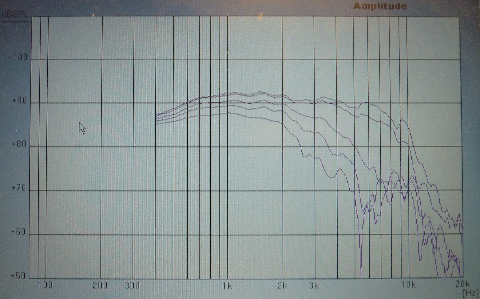

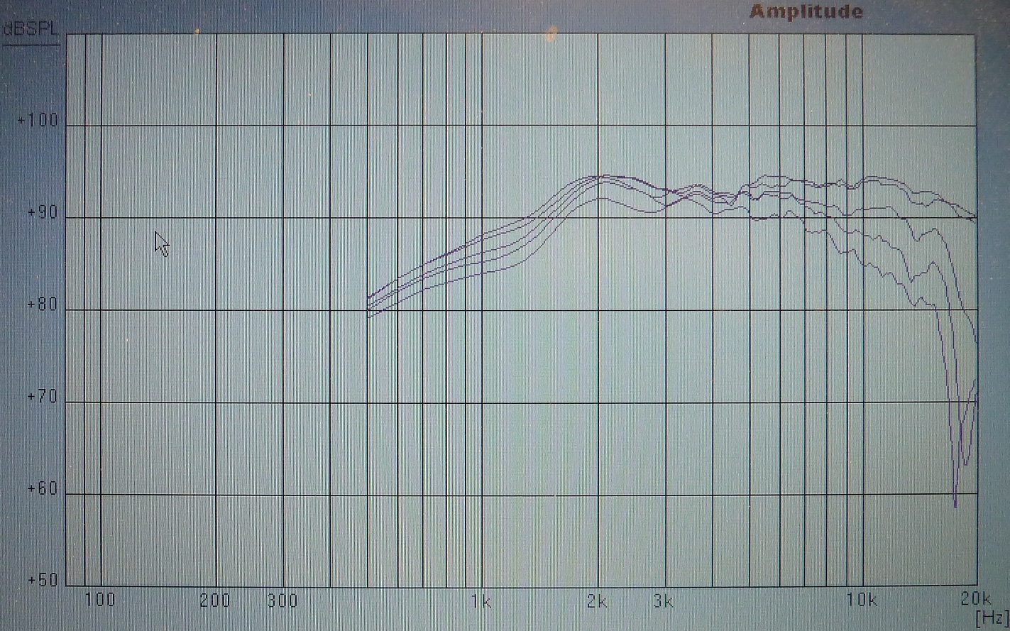

Hier de metingen van woofer en tweeter op 0, 15, 30, 45 en 60 graden. Gezien de respons van de woofer (bundelen) gaat mijn voorkeur uit naar een overnamefrequentie van 2kHz. Met een XT25 tweeter zou ik 3kHz kiezen, maar de H1212 kan 2kHz met gemak aan. Het rondstralen van de tweeter op 4kHz zal ik in het filter compenseren.

Omdat de tweeter niet in het midden zit, is de afstraling naar links en rechts dan verschillend? Ga je het filter optimaliseren voor de tweeter aan de binnenkant of aan de buitenkant?

En dan nog de woofer close range om de diffractie van de kast niet mee te meten en te zien wat er op lage frequenties gebeurt. Wat ik zo knap vind van het ontwerp van deze woofer is dat de dip bij 900Hz en de bult iets boven 1kHz wordt gecompenseerd door de diffractie van de kast. Chapeau Scan-Speak!
Je ziet geen spoor van staande golven in de kast (althans de resolutie van mijn meetsysteem kan ze niet aan het licht brengen), de hele lichte bult bij 600Hz en de iets grotere bult bij 900Hz (zie de impedantiemeting) zijn karakteristiek voor de driver zelf en zijn terug te zien in de datasheet van Scan-Speak. De Twaron en schuin geplaatste schotten in de kast (à la de klassieke Magnat All Ribbon) doen hun werk uitstekend.

Ja, de afstraling links en rechts is verschillend. Ik zal optimaliseren voor de kant waar de tweeter het dichtst bij de rand zit. Arno heeft de kasten in spiegelbeeld gebouwd.

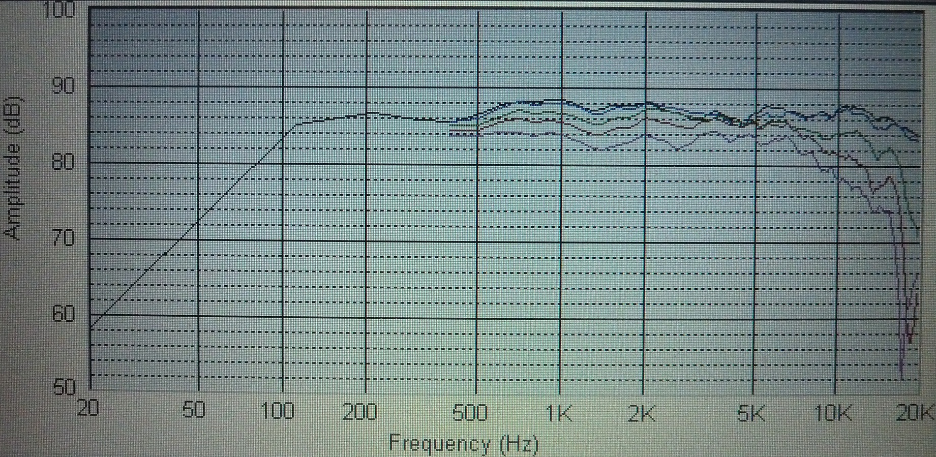

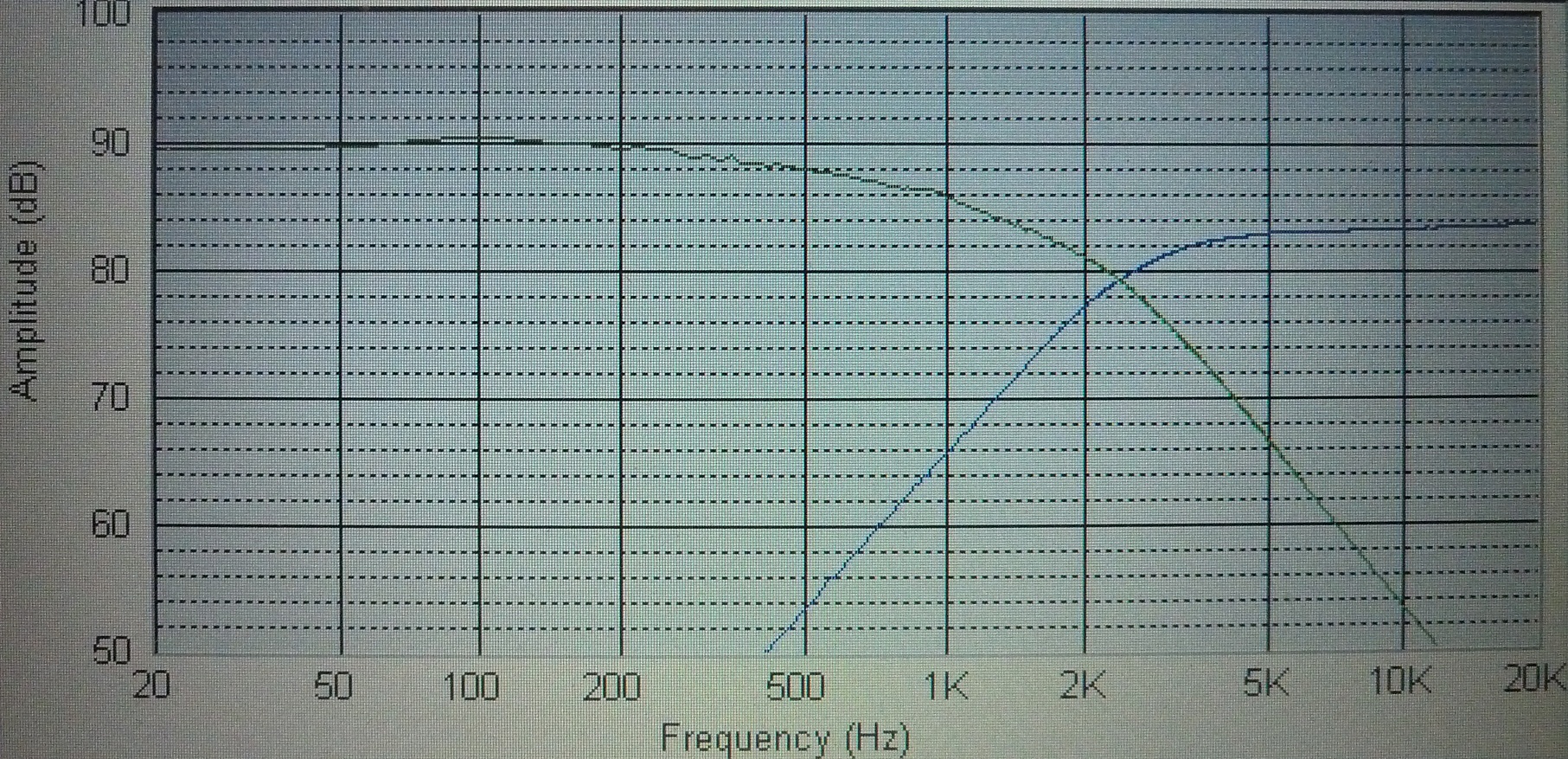

Hierbij de eerste versie van het filter dat ik met Arno zal gaan testen. Het gaat uit van dezelfde spoel en condensator in zijn eigen filter, 1,8mH en 6,8uF. De 1,8mH laat toe dat de speaker relatief dicht bij een wand staat, bafflestep compensatie is ca 4dB. Het niveau van het hoog heb ik ook hetzelfde gehouden als in het oorspronkelijke filter van Arno. Ik zal dat misschien nog wijzigen voordat ik met Arno ga luisteren als ik meteen hoor dat het teveel is.

Daarna de akoestische curves onder 0, 15, 30, 45 en 60 graden. De power respons is vlak tot licht aflopend naar het hoog toe, zonder bulten of dips wat gemakkelijk kan ontstaan door bundelen woofer en rondstralen tweeter. Daarvoor is een kleine on-axis dip op 4kHz gecreëerd. Bij de overnamefrequentie krijgt de tweeter wat meer energie dan -6dB om het bundelen van de woofer tecompenseren.
De fasegelijkheid is afgestemd zodanig dat deze optimaal is in het gebied van 15 tot 30 graden.
