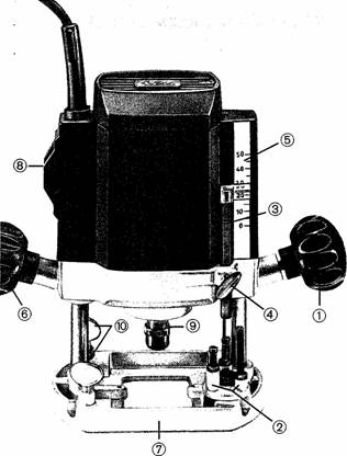

Frezen met een bovenfrees PDF Print Email
Geschreven door Edo
Tuesday, 14 December 2004
1.  handgreep tevens   blokkeerknop
2.  revolver aanslag
3.  diepte aanslag
4.  vleugelschroef
5.  dieptemaat instelling
6.  handgreep
7.  twee zuilenvoet
8.  schakelaar
9.  spanmoer
10. vleugelschroeven voor klemmen van de geleidestangen
