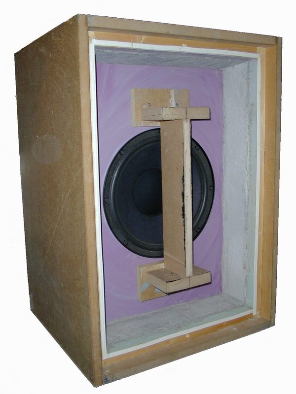

Hiervoor is een speciale test behuizing gemaakt.
In principe wordt gebruik gemaakt van een gesloten kast,
door de zijwanden door te laten lopen zit de luidspreker verzonken in de behuizing.
Voor de testbehuizing is gebruik gemaakt van 18mm MDF versterkt met 32 mm beton.
De testkast heeft een gewicht van 105 kg.
De test panelen zijn allemaal dunner dan de wand van de test behuizing en vormen op die manier de zwakste schakel.
Voorop de test behuizing zit een houten frame waar de testpanelen opgeschroefd kunnen worden.
Voor de luidspreker zit een versteviging die demontabel gemaakt is om de panelen ook met versteviging te kunnen meten.

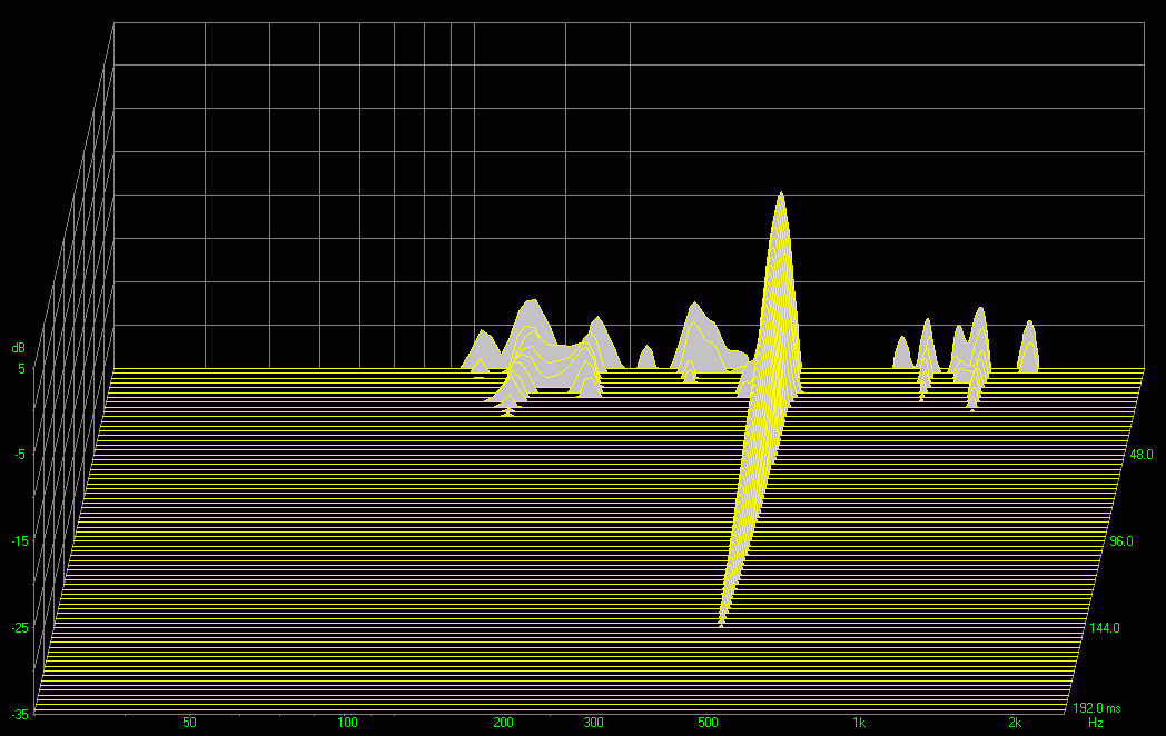

4. Meting 10 mm spaanderplaat
Sterke resonantie bij 140Hz zelfs meer output + 4dB als de luidspreker zelf.
Tweede bij 350 Hz en de derde bij 600 Hz met een langere uitstreftijd.
De laatste resonantie van betekenis ligt op 1200Hz.
5. Meting 18 mm spaanderplaat
Bij een dikkere plaat spaanderplaat wordt de eerste resonantie verhoogt naar 175 Hz , de tweede zit op 500Hz bijna tegen de derde die op 580 Hz zit.
De eerste is t.o.v. de 10 mm plaat verlaagd in hoogte maar de resonantie bij 580Hz is sterker geworden.
De hogere resonanties zitten op 820 en 1200Hz

Ook de hogere resonanties zijn goed gedempt t.o.v. MDF (meting 6)
Al met al geeft de 11 mm plaat betere resultaten als de bij de plaat van 7mm.
24.
18mm MDF met 11mm massaplaat met versteviging
Dezelfde resultaten als met de 7mm plaat alleen nog beter.
Demping -17 dB bij 400 Hz
25. Sandwich 18 mm MDF + 11 mm massaplaat + 18mm berken zonder versteviging
Nu is de doorlating echt gereduceerd geen grote resonanties meer.
Over het hele frequentiebereik grote demping van 35 dB of meer.
Alleen nog vier kleine doorlatingen van - 25 dB op 340, 700, 1K en 1,5 KHz.
Alleen beton (meting 16 ) doet het iets beter.
26. Sandwich 18 mm MDF + 11 mm massaplaat + 18mm berken met versteviging
Deze combinatie vertoont veel gelijkenis met meting 24.
In principe zou ik een verbetering verwachten met meting 25.
Het iets mindere resultaat is waarschijnlijk te wijten aan de manier van inklemmen van het testpaneel.
De achterliggende gedachte van de massaplaat is de volgende:
- de binnenkast wordt ontkoppelt van de buitenkast door middel van de massaplaat.
- de versteviging in de kast moet verlijmd zitten met de binnenste plaat.
- tijdens de metingen kon ik alleen schroeven omdat de kast meerdere malen gebruikt moet worden.
- De binnenste plaat berken is geschroefd op de versteviging.
- Daaroverheen is de verlijmde MDF + massaplaat geschroefd.
- Ter hoogte van de versteviging kon ik de buitenplaat niet schroeven omdat er anders een brug   gemaakt wordt door de massaplaat heen.
- Dit resulteert dan in het direct overbrengen van de trillingen vanuit de binnenste plaat naar de buitenkant.
- Nu zou het isolerende karakter verloren gaan van de massaplaat.
- De buitenste plaat MDF + massaplaat is aan de randen geschroefd en is niet helemaal één geworden met de binnenste plaat.
- Hierdoor kunnen de platen toch iets onafhankelijk van elkaar bewegen wat het resultaat niet ten goede komt.
27.  Sandwich 18 mm MDF + 11 mm massaplaat + 30mm hardhout met versteviging
Hier is de 18mm berken vervangen door 30 mm hardhout.
Deze combinatie heeft hetzelfde probleem als hierboven. (meting 26)
Hier is zelfs het totale resultaat minder.
28. Sandwich 18 mm MDF + 11 mm massaplaat + 18mm berken met verst.+ 80 mm glaswol
Deze meting moet heel erg in de buurt liggen van meting 26 omdat de glaswolplaat als enigste is toegevoegd.
Hier is de gelijkenis goed te zien, het resultaat is beter als verwacht.
Overal een hogere demping als -35 dB,  tussen de 300-500Hz twee kleine resonanties van -27 dB.
Dit resultaat is het hoogste wat ik ooit bereikt heb en overtreft beton zelfs.
Wel opgemerkt het toch nog grote verschil met meting 26 wat wellicht wordt veroorzaakt door een betere bevestiging waar meting 26 last van had.
Ik had bij de laatste meting grotere schroeven gebruikt voor meer druk.
