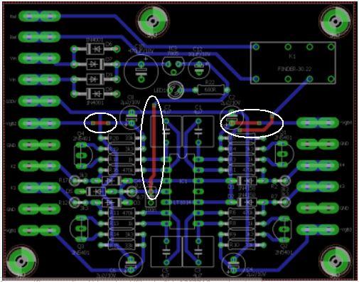

Willy_61 schreef:Die printen hebben een voorziening voor 5V (nodig voor de werking van de bias automaat) via trafo van 9V.
Je moet dus nog een extra voorziening verzorgen van -24V minimaal om via de automaat je buizen te laten instellen.
Ik gebruik deze automaat zo voor de CTA4 die 30mA ruststroom moet hebben met PCL86PP. Voor jouw EL84PP zal dat zo'n 40mA moeten zijn, dat gaat nog met -24V.
Dan zou je kathodeweerstanden moeten zetten van 14 ohm. De ruststroom is nl. Vref / kathodeweerstand of 0.56V/14ohm = 40mA.
Voor 45mA zou de weerstand 12,5 ohm moeten zijn... of 46,7mA bij 12 ohm.
Neem voor die kathodeweerstanden 1%/1W types.

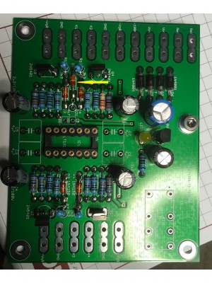

Ik heb er diode,s ingezet ???? Er staat niks op zijn wat uiterlijk betreft net een 1 1N4148
die allemaal binnen 0.01 volt aan elkaar gelijk zijn , Net 0.6 Volt bij 1 mA stroom gemeten
Ohja dat is 0,6/12=0.05 ofwel 50 mA O:)
Laatst gewijzigd door OpaBert op ma 06 aug 2018, 14:50, 1 keer totaal gewijzigd.
shit draadje vergeten :oops:

Bert,heb je D5 (vref diode) niet verkeerd om gesoldeerd??? :?
Berichten: 9416
Locatie: Oudenbosch
Re: Bias automaat
Berichtdoor OpaBert » di 07 aug 2018, 10:43
Ik hoop van nie :think:
Lijkt er wel op :(
Ga vanmiddag even in de schuur kijken en omdraaien :goedzo: Bedankt :dank: :dank: :dank:
Ben zo suf en dat weertje wordt ik niet helderder

Zo, demo heeft weer 's goed gekeken :goedzo: Het weerstandje daar zit er ook nog niet in !
Nu maar hopen dat Bert de diode en niet de schuur omdraait :lol:

Kan niet direct zien welke transistors je hebt gebruikt Bert, maar zitten ze wel juist ?
Mvg, Ronny
Berichten: 9416
Locatie: Oudenbosch
Re: Bias automaat
Berichtdoor OpaBert » di 07 aug 2018, 16:34
ronnydepony schreef:Kan niet direct zien welke transistors je hebt gebruikt Bert, maar zitten ze wel juist ?
Hee Ronny bedankt voor mee kijken :goedzo:
Ik heb de ZKT558 daar zitten de buitenste pootjes precies omgekeerd tov de 2N5401 Ronny
