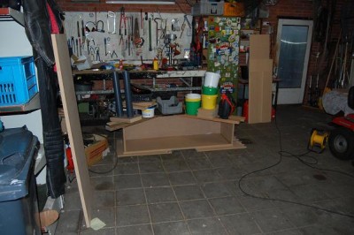

Hier de buurman van kevin. Kevin was een beetje gaar omdat we film hadden gekeken en enkele biertjes tot ons hadden genomen. Dus daarom plaats ik maar even de beloofde foto's.

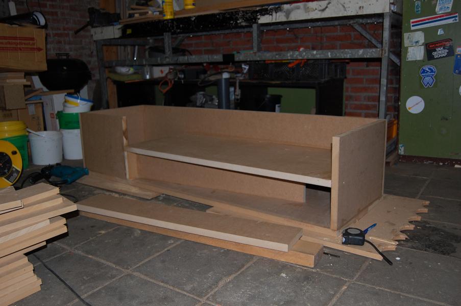

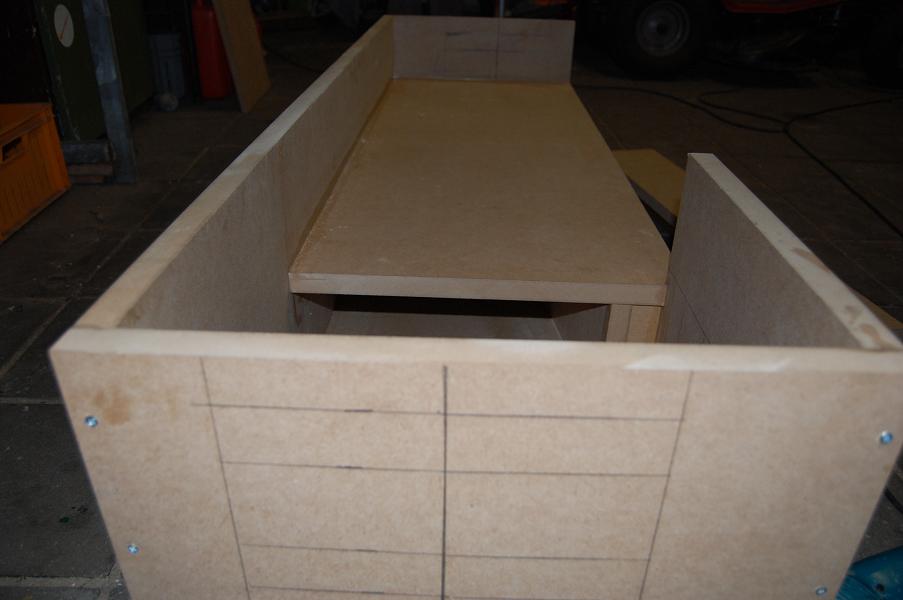

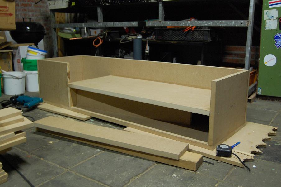

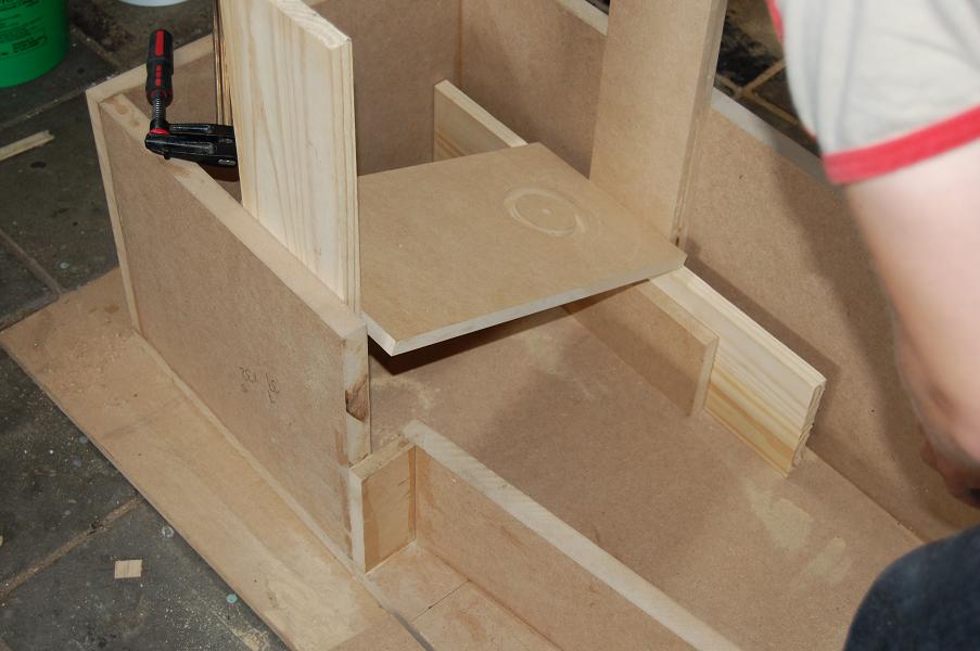

Inmiddels vordert de bouw al aardig. De eerste TL deler zit op zijn plek en ook de verstevigingsplaat is verlijmd. Ik heb er voor gekozen om de verstevigings plaat in een deel te laten en de TL delers zijn twee losse delen. Dit is anders dan op de tekening, maar zo hoeft er niet schuin gezaagd te worden. Ook heb ik alsnog bijna alle onderdelen op 25mm laten zagen ipv de 18mm. Vanavond ga ik op vakantie en vrijdag wil ik de laatste onderdelen bestellen. Ik ben razend benieuwd hoe het zal gaan klinken.
In de bouwbeschrijving staat het volgende:"Die beiden IHA-Kammern werden mit 60 bzw. 30 Gramm Polyesterwatte gleichmäßig gefüllt." Betekend dit dat in de kleine kamer 30gramm Polyester wol moet en in de grote 60?
Misschien plaats ik straks nog een plaatje.
gr Kevin

Berichtdoor arjank » vr 21 aug 2009, 8:33
Inderdaad :D

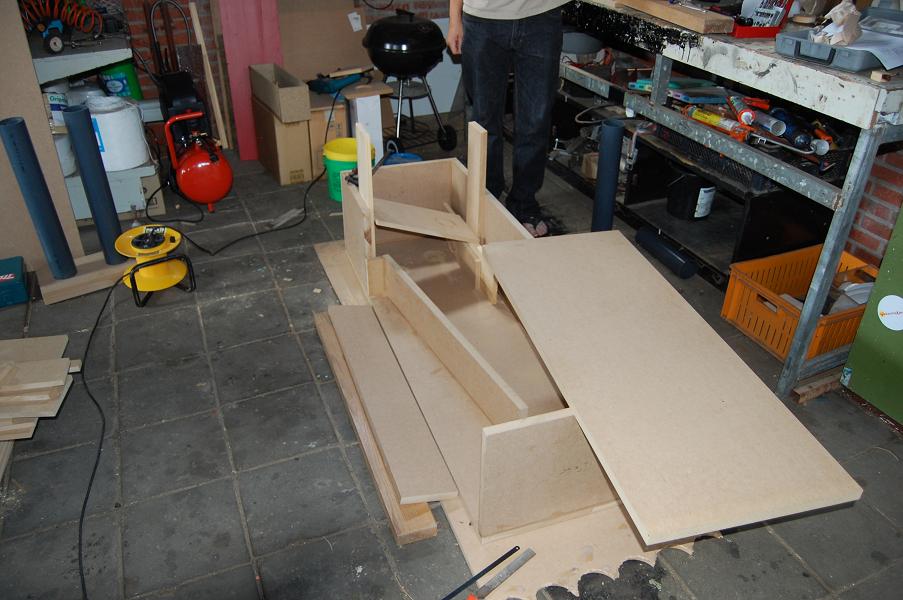

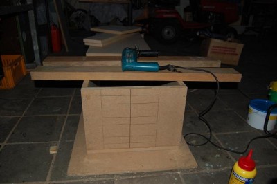

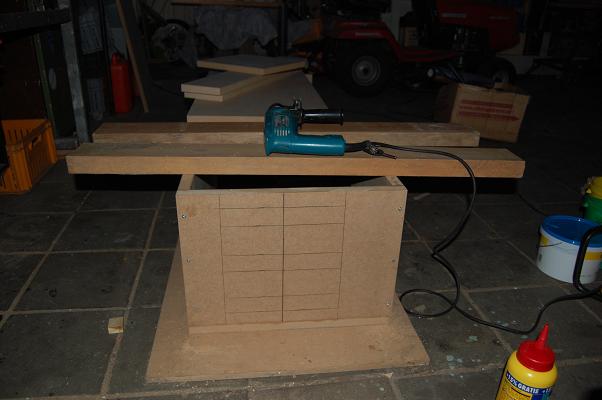

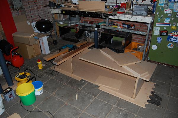

Kijk, dat is duidelijk :D . Hier nog de beloofde foto's. Het is nu ook duidelijk dat de bracing hier uit 1 stuk is gemaakt en de TL delers uit 2 stukken. Omdat het deel waar de woofer in komt ietsjes naar binnen stond is deze naar buiten gedrukt met wat simpel gereedschap. Het kleine stukje van de TL deler is wel uit 18mm MDF gemaakt, omdat de reeds verlijmde woofer bevestigingsplaat 7mm langer was gemaakt. Hier komt nog een klein stukje 6mm MDF over heen om zo toch rond de 25mm uit te komen. *Volgen jullie het nog??*
Het dempingsmateriaal en alle andere dingen zijn ook besteld. Ik had voor mijn vakantie een bericht gestuurd naar BMM of ze het dempingsmateriaal, wat niet op voorraad was, konden bestellen zodat ik aan het einde van de week (vandaag dus) mijn bestelling kon doen en dat deze snel kon verlopen. Hier had ik geen reactie op gehad en ik had verwacht dat er iets mis was gegaan ivm met de verandering van de email adressen en de site. Toen ik vandaag belde voor wat info bleek dat dit al wel besteld was naar aanleiding van mijn bericht en dat het begin volgende week waarschijnlijk verstuurd ging worden naar mijn huis. Goede service vind ik dat :).
Halverwege volgende week zijn alle benodigde onderdelen waarschijnlijk aanwezig en dan kan hij af worden gemaakt. Ik ben echt heel erg benieuwd naar hoe het zal klinken.
gr Kevin

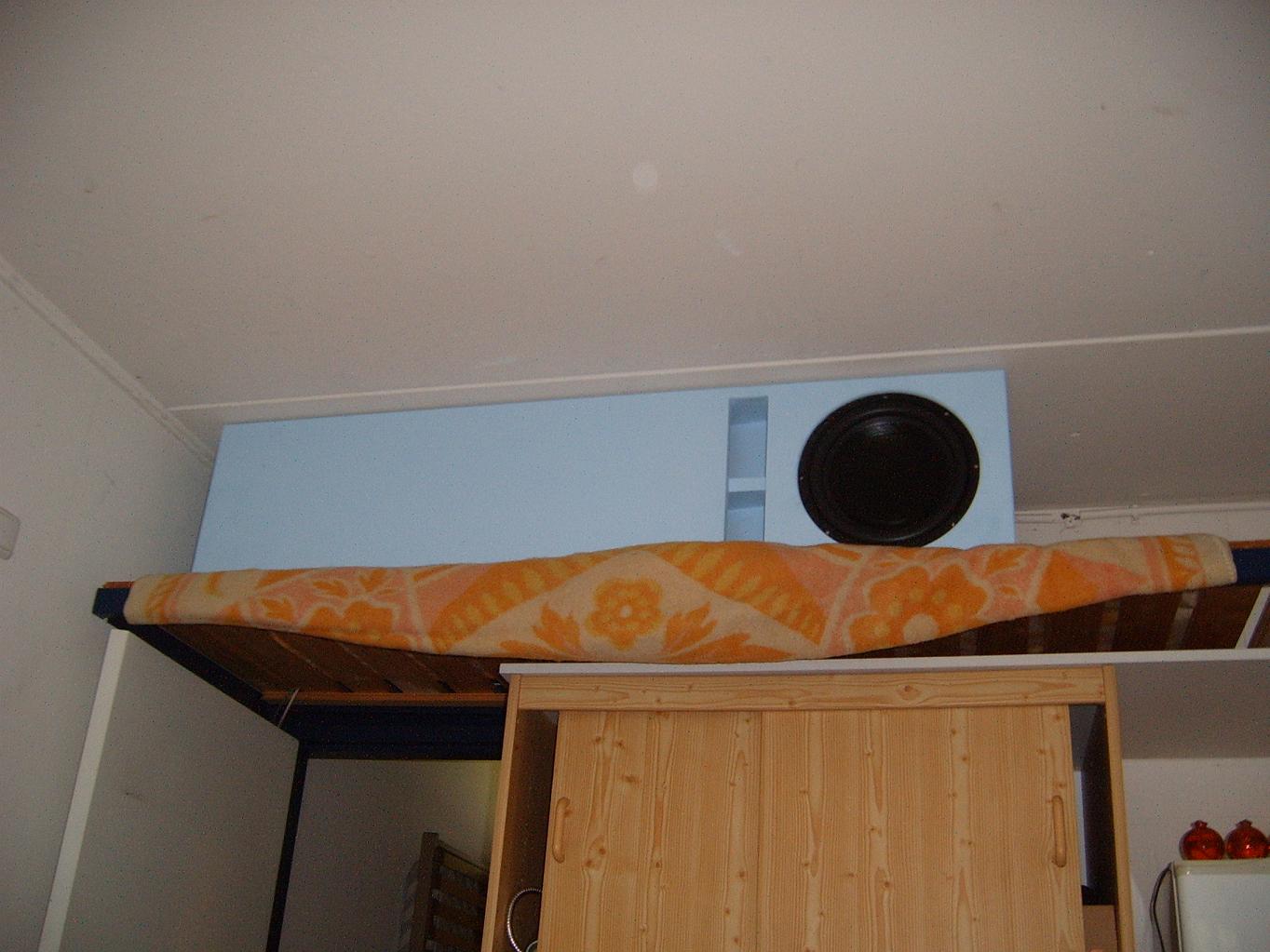

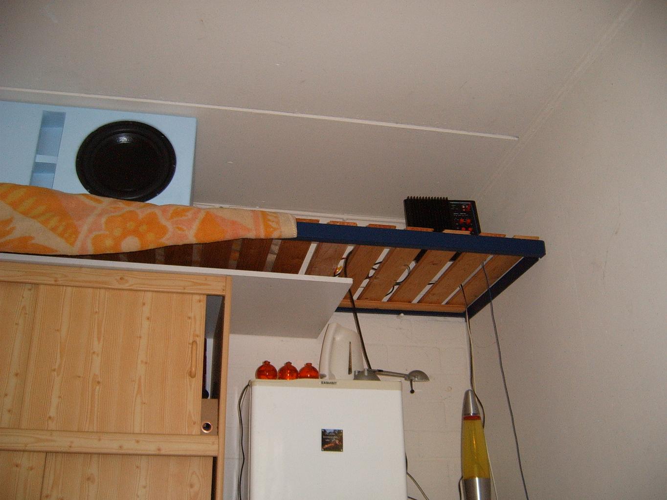

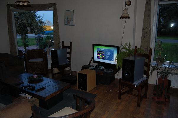

Eindelijk dan een bericht. Donderdag 27 augustus was hij al af, maar tot die tijd veel drukte gehad. Donderdag is mijn kameraad, die veel heeft geholpen met dit project, in de ochtend veel schuur en afwerk werk verricht. De dag er voor kwamen 's middags de laatste de laatste onderdelen. Het is nog een haastig klusje geworden en daar door drukte hebben we geen foto's genomen. De bewuste donderdag moest de zyklop nog naar Enschede en dat past net in een alto. Ik moest wel met de trein want ik kon er niet meer bij in zitten. De alto werd ook wat zwabberig waardoor de bestuurder, die op zich geen oma rijstijl heeft , niet harder dan 80 durfde te rijden. Dit vond niet iedereen op de autoweg leuk heb ik gehoord. Natuurlijk was hij direct aangesloten en de volgende dag was hij goed ingewijd met U-571. Wat een diepgang! Ik merk nu ook wel duidelijk dat er in muziek inderdaad erg weinig in de buurt van 20Hz gebeurd. De enige nummers met diepgang die ik tot heden heb gevonden zijn. Sukkeltje van de Huilende Rappers, Clint Eastwood van de Gorilaz, The Tablet van promo en Disgustipated van Tool. Vorige week hebben mijn huisgenoten (5 man) geholpen om de zyklop op mijn plank te leggen. Dit past allemaal heel netjes alleen het schuif/demp kleed wou niet lekker mee glijden (zie foto). Als ik door mijn kamer loop merk ik wel heel duidelijk de invloeden van mijn kamer. Het is wel jammer dat het niet mogelijk is om veel met de plaatsing te doen. De prestaties zijn wel super verder, maar het is mogelijk om de xmax te bereiken bij extreem lage tonen.
Ik gebruik mijn versterker pre-out die op 80Hz crossover staat voor het signaal. Dit signaal loopt via de behringer DCX2496 en een conrad plate-amp naar de Zyklop. Op de Behringer heb ik een LR48 HP op 20 Hz ingesteld en een -6dB BP met een Q van 6.3 op 35Hz om de +6dB BB van de versterker op te heffen. De Q is een beetje een gok omdat ik dit niet weet van de versterker. Verder vraag ik met af of de versterker wel genoeg vermogen levert en of hij wel genoeg controle heeft. Op normale en iets steviger niveau is dit iig geen probleem.
Binnenkort komt mijn nieuwe PC binnen en dan wel ik een RTA meting doen om alles goed af te stellen. Mijn mooie 32" TV zal dan uit mijn kamer verdwijnen en plaatsmaken voor een simpel 24" 16:9 scherm. Ook wil ik dan de behringer aan de pc aansluiten zodat ik hem kan updaten en zodat het instellen via de pc kan.
gr Kevin
