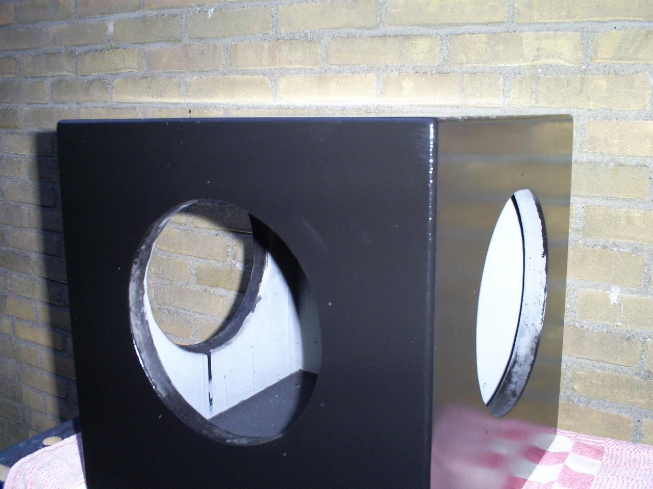

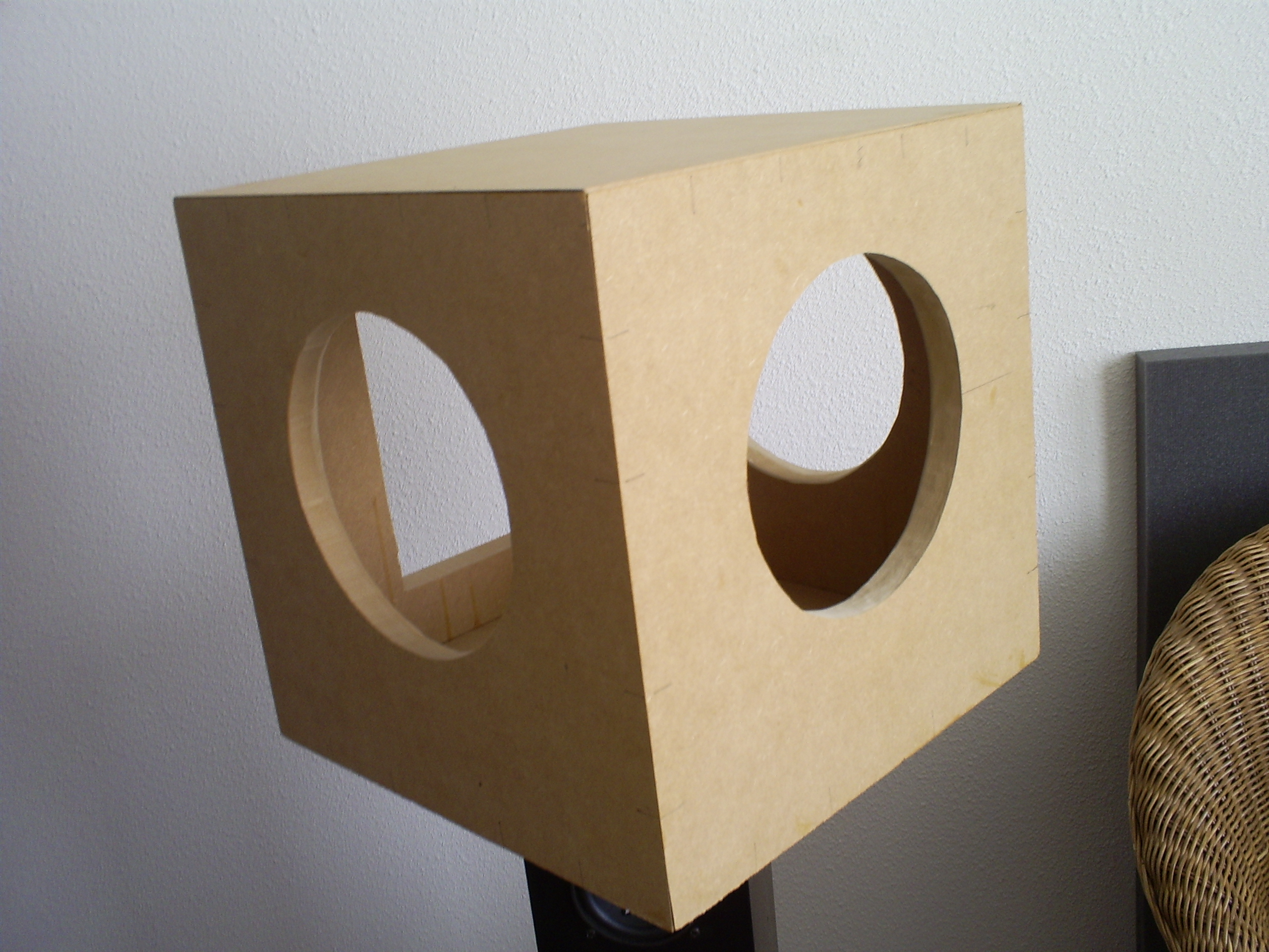

Ik had em al eens eerder genoemd, dus bij deze mijn eerste showcase hier.
Ik heb een tijdje geleden mijn zelfbouwvirus weer eens de overhand laten krijgen, en om er weer wat in te komen ben ik toen begonnen met een setje needles. En alhoewel die dingen verdomd goed klinken, mistte ik toch (voor mij) het belangrijkste, namenlijk het laag. Dus een subje erbij kan natuurlijk geen kwaad.
Alhoewel het zelf-ontwerpen van een sub mij niet tegenstaat, heb ik toch maar eerst gekozen voor een bestaand ontwerp, en met behulp van het weeweewee eens aan het zoeken geslagen. Uiteindelijk ben ik toen bij de Triska sub van Shawn Adams (via parts-express) uitgekomen, mede omdat ik die speaker en een lichte plate-amp nog had liggen, en na het omrekenen van inches naar millimeters, bijbestellen van de passive radiators, en een bezoekje aan de lokale houtboer, maar eens aan het bouwen geslagen.
De (weinige) foto's die ik tot nu toe heb staan hieronder. Ik zit nu nog in de afwerkfase, dus de rest volgt nog... :-)

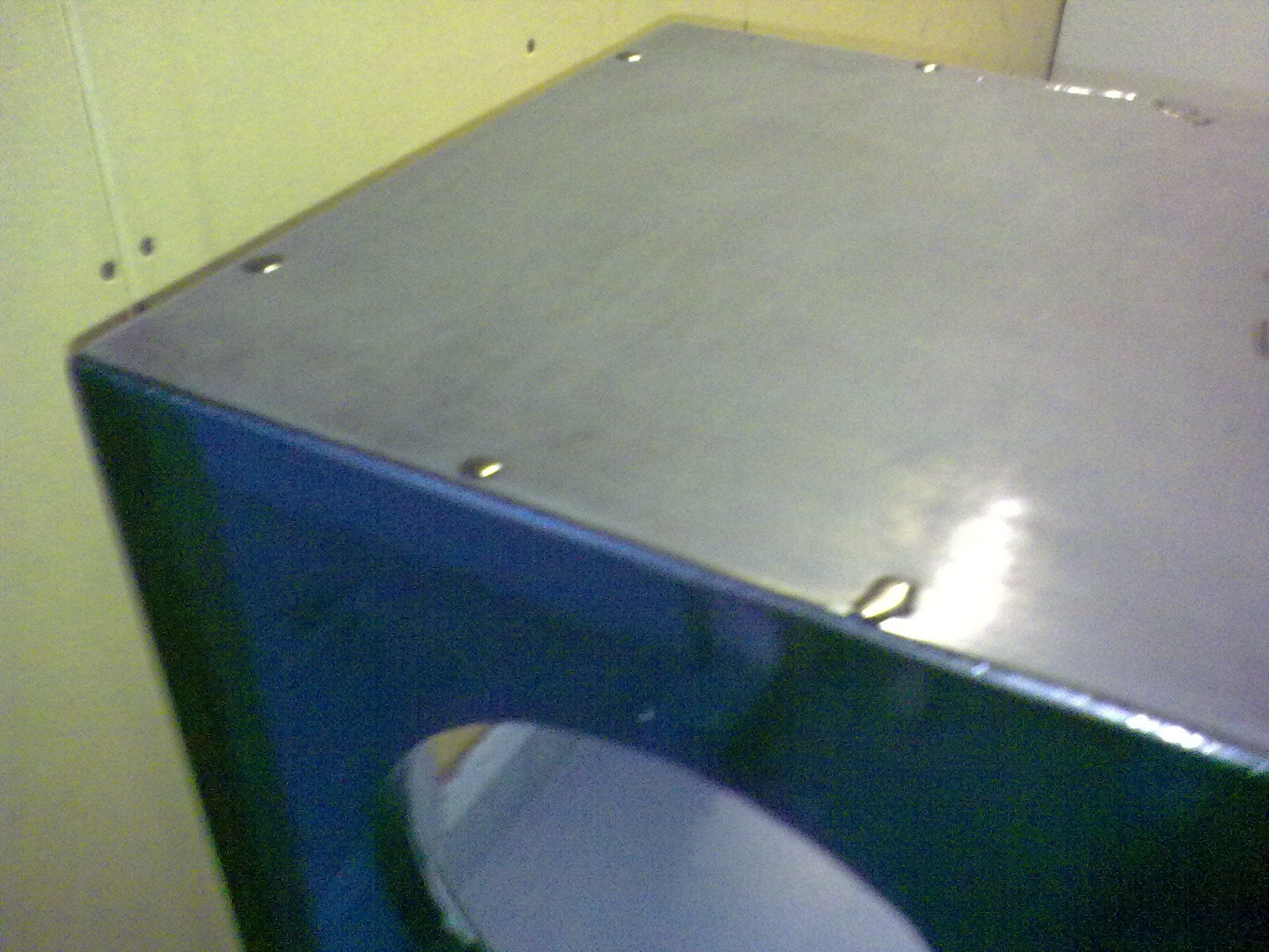

Berichtdoor bartsegers » vr 24 jul 2009, 16:25
leuk subje idd!
Jammer van de schroefjes, die had je voor het moie kunnen verzinken en met mdf plamuur kunnen afsmeren.
Dan waren ze zo goed als onzichtbaar geweest.
wat heb je eigenlijk voor finish? Foto is niet heel erg duidelijk daarover.

Berichtdoor TH0M » vr 24 jul 2009, 16:30
Lijkt wel of er lood opzit, en gesoldeerd op de schroef koppen?

Berichtdoor sjons » vr 24 jul 2009, 16:31
Dat had ik ook gedaan, alleen 'zakt' plamuur na verloop van tijd nog wat in. Tis maar een kwart tot halve mm, maar dat zie je toch. Een drupje verf en wat schuurpapier doet wonderen. De uiteindelijke afwerking, waar ik nu mee bezig ben, is hoogglans zwart. Weet nog niet of ik er ook een poetsmachine overheen haal zoals jij hebt gedaan, maar dat zie ik tzt nog wel... Heb ook al hele mooie resultaten bereikt door met een goed kwastje heel rustig te verven, al is een stofvrije omgeving dan wel echt nodig. Gelukkig is dat ook vrij gemakkelijk te realiseren (denk grote kartonnen doos, stil hoekje van je hok, en een plantenspuit :) )

Berichtdoor sjons » wo 23 sep 2009, 20:57

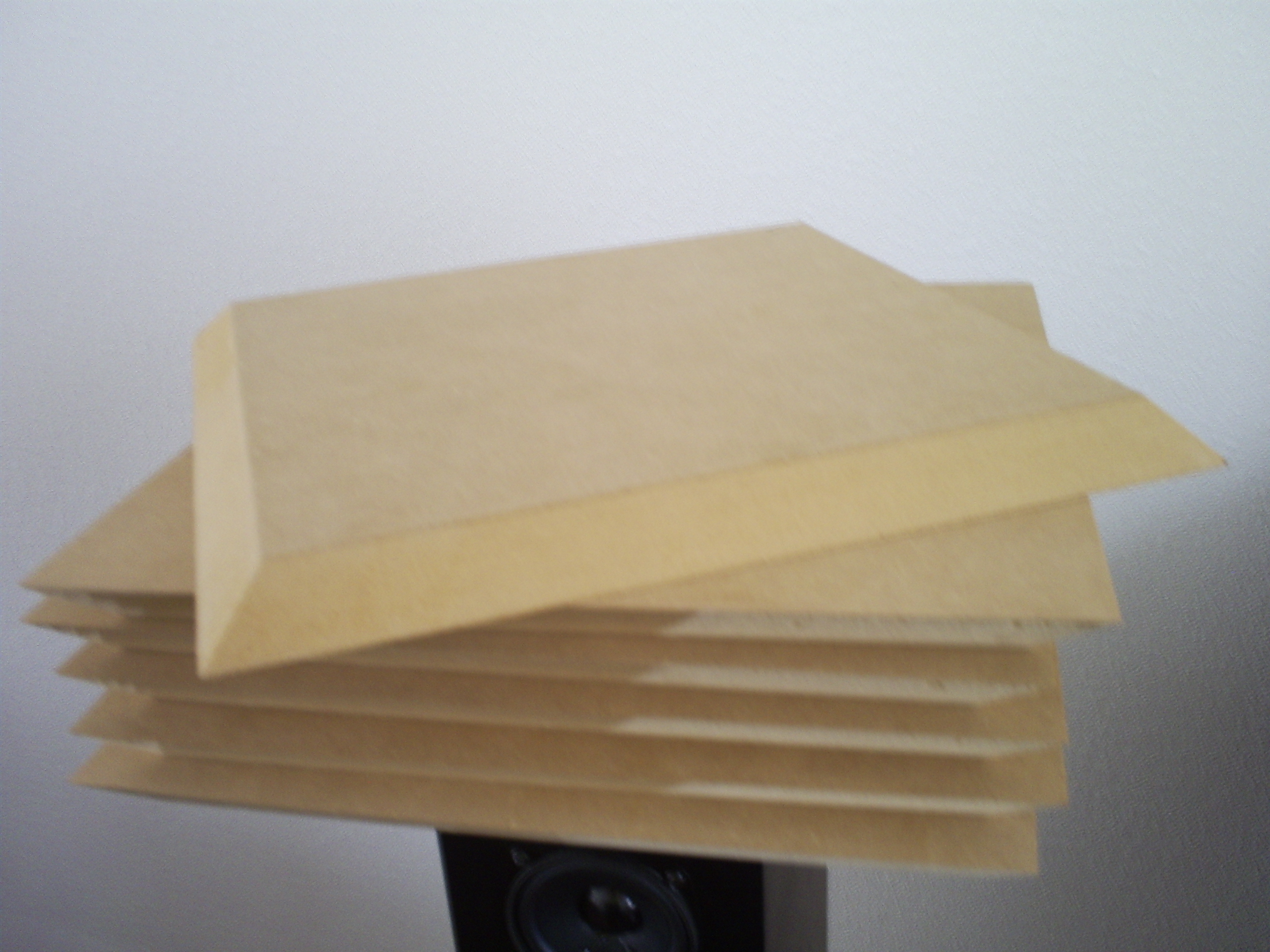

Eventjes wat foto'tjes erbij, hier eentje waar je de plamuur wat beter op kan zien. Mocht ik ooit weer zoiets doen dan zorg ik er wel voor dat er een soortemet dekseltje opzit, scheelt putjes... :-)

Berichtdoor sjons » wo 23 sep 2009, 20:58
En nog eentje, met flits. Kan je duidelijk zien dat 't er nog steeds behoorlijk korrelig uitziet, terwijl ie toch redelijk strak aanvoelt...

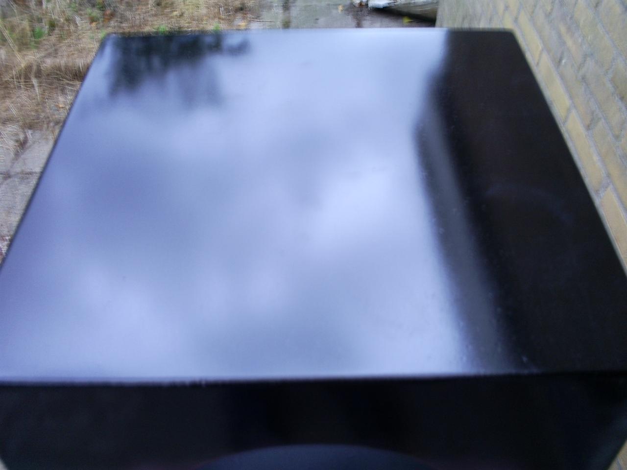

Berichtdoor sjons » wo 23 sep 2009, 21:00
En de laatste, glimt al redelijk, maar weet niet of ik er wel een showroom-shine uit krijg...

Berichtdoor bartsegers » do 24 sep 2009, 9:32
sjons schreef:En de laatste, glimt al redelijk, maar weet niet of ik er wel een showroom-shine uit krijg...
Echt wel! Als je de tijd en middellen hebt zeker.
Wat je nodig hebt is fijn schuurpapier, tot korrel 2500.
Opschuren en polijsten die handel :!:

Berichtdoor sjons » do 24 sep 2009, 17:55
bartsegers schreef:Echt wel! Als je de tijd en middellen hebt zeker.
Dat is wel de bedoeling, al laten de middellen wel even op zich wachten.
Ach, hij hoeft zaterdag niet meer mee, dus heb ik nu zeker de tijd er wel voor.
Ben hiernaast ook nog met een setje needle'tjes bezig, en die zien er wel iets strakker uit, al denk ik dat dat ook komt omdat die a) wit worden en b) er redelijk wat lagen grondverf op zit, welke ook erg glad is geschuurd.
