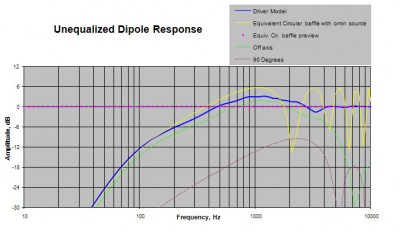

Hier een simulatie met ABC dipole, mijn ervaring is dat dit redelijk overeenkomt met wat je meet. Hier zit geen gemeten driver response in maar wel het mechanische highpass gedrag van de driver (Fs, Qts). De off-axis response is op 45 graden.
Op 300 Hz kan het speakertje al ca. 104 dB produceren (full space, x=xmax, 1 m). Hoog filteren is vooral nodig vanwege de passieve filtering (en misschien elektrische belastbaarheid) denk ik.

Ik denk dat dathet drivertje ook ingezet gaat worden vanaf 300Hz.

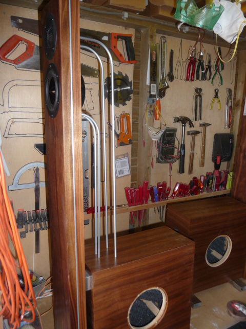

Kast 2 geassembleerd en wat demping in de kasten aangebracht. Achter de woofer, onder de woofer en aan d achterkant wt Pritex aangebracht voorlopig en de rest later wat opvullen met BAF.
Ondertussen wat aanhet brainstormen geweest voor de bekabeling.
En geloof dat ik het zoals onderstaande foto ga proberen te realiseren.

Gaaf idee! Wel vraag ik me af of ze zonder onderling verband niet in resonantie worden gebracht door de zijdelinge beweging van de woofer.

Kleine aanpassing gedaan vanmiddag (foto's volgen).
Wat is er aangepast. Ten eerste is het idee om vierkante/rechthoekige profielen te gebruiken afgeblazen door de vrouw hier. "werd te recht/hoekig, en dit ronde gaf meer het idee van 'bekabeling'"....vond dat wel een goed punt. Dus toch maar rond.
Tweede puntje is dat er een plaatje massief noten OP de kast komt waar de pijpjes uitkomen. Leuk klein detail en wat veiliger dan in het fineer te boren.
Foto's zal ik morgen even maken.
En derde puntje is dat het met resonanties denk ik wel mee zal vallen. De pijpjes stoppen 1 cm voor de aansluitingen van de speaker. Draad die eruit komt is redelijk soepen dus mijn gevoel zegt dat de resonanties die eventueel kunnen onstaan, geen invloed zullen hebben op het geluid. Maar ik ga er nog even naar kijken morgen en misschien dat ik nog een "hulp"-blokje noten hout maak bovenaan...morgen maar eens naar gaan kijken.

De pijpjes waren niet mijn keuze geweest, ik had ze liever "blind" weggewerkt in het paneel. Hoewel laan de andere kant dit echt wel weer iets unieks geeft.
De pijpjes zijn er lang, dus je zou een redelijk lage resonantie freq verwachten. Aan de andere kant zijn ze denk ik ook relatief stijf.
Je zou even kunnen testen door er tegen te stoten wat de resonantie frequentie is. Eventueel kun je dat opnemen met je meetprogramma. Ik weet niet wat je gebruikt, maar met ARTA is zoiets lastig te doen (maar niet onmogelijk). Echter kun je in ARTA .wav files importen. Dus met windows recorder opnemen en importeren maar. Ik zou echter absoluut proberen om ze bovenaan (dus vlak voor de aansluitingen van de speaker) vast te zetten. Anders krijg je dergelijke dingen zeer gemakkelijk in resonantie.
Als laatste test zou je ook even een sinusgenerator (kan ook via de pc) aansluiten en even checken.

b_force schreef:Ik zou echter absoluut proberen om ze bovenaan (dus vlak voor de aansluitingen van de speaker) vast te zetten. Anders krijg je dergelijke dingen zeer gemakkelijk in resonantie.
Denk dat dat meer geldt voor losstaande pijpjes. Er komt natuurlijk een 2,5mm dikke kabel nog door de pijpjes en die zit vast aan de speaker, dus met een blokje aan het einde vastzetten heeft weinig nut omdat alles daar toch al vastzit. Denk dat het meer rond het midden misschien nog wat kan opleveren. Maar ik zal eens gaan kijken. Tot nu toe verwacht ik weinig problemen omdat alles al redelijk vast zit en resonanties zo zwak zullen zijn dat ik het denk ik niet hoor. Maar goed, we zijn er mee bezig wat altijd wel leuk is. En tijdens de metingen later van het gehele systeem kan ik gelijk de eventuele resonanties bekijken van de pijpjes.

Je zei zelf dat de kabels soepel zijn, dus die voegen weinig toe als verbinding. Ik neem ook aan dat ze los in de pijpjes liggen? Of passen ze exact in de pijpjes? (lijkt me lastig met een kromming).
Dan nog heb je een resonantie op de volle lengte, alsof je zegmaar een liniaal aan de rand van de tafel hebt en die aanslingert, maar dan veel erger (weinig stijfheid tov de lente van het object). Maargoed, nogmaals ik verwacht dat resonantie dan vrij laag is, dus in die zin niet gemakkelijk door je mid-woofers wordt aangesproken.
Dit is natuurlijk een vrij theoretisch verhaal. Wat je zegt, of het daadwerkelijk waarneembaar is, is nu lastig te voorspellen. Kwestie van proberen, maar je weet iig waar het aan ligt en waar je het moet zoeken :wink: . Ik ben dan ook zeer benieuwd naar je bevindingen.
Mocht je er last van hebben, stijfheid is het sleutelwoord, niet zwaarder maken met iets (in ergste geval wordt het enkel slechter op die manier). Een combi van die twee (stijfheid incl verzwaren) kan soms een goede combi zijn.

Edo schreef:Tot nu toe verwacht ik weinig problemen omdat alles al redelijk vast zit en resonanties zo zwak zullen zijn dat ik het denk ik niet hoor.
De resonanties van een stemvork zijn ook bijzonder zwak. O:)
Een eventueel probleem zal naar alle waarschijnlijkheid opduiken bij de overgang naar de kast. Met een niet al te harde overgang is geluidsoverdracht d.m.v. kontakt zo goed als uit te sluiten, ondanks dat het de pijpjes een fractie beweeglijker maakt. Dit laatste kan vervolgens worden opgevangen door de pijpjes over een wat grotere lengte in te klemmen, lijmen, kitten, of wat dan ook. Misschien is dat iets waar je nog goed rekening mee kan houden.

Marp, je bedoeld dat de pijpjes vooral via de kast mee zullen trillen? (dat begrijp ik uit jou tekst)
Dat is heel erg maar de vraag, een stemvork breng je zonder moeite ook zomaar in trilling als je op de juist toon zingt, speelt (of een speaker gebruikt). Sterker nog, je moet eerder bang zijn van een trilling "door de lucht" dan via de kast zelf. Maargoed ze kunnen inderdaad beiden aanwezig zijn. Het geheel stijver maken (op meer plaatsen in contact maken met bv kast/paneel om zo de effectieve snaar lengte te verkorten) en verzwaren (naar beneden brengen van de resonantie frequentie) biedt in alle gevallen soelaas. (let op, ik gebruik en en niet of, haha :lol: )
Het blijft echter gissen of het merkbaar (nadelig) hoorbaar is. Eerst meten, dan weten we daarna meer :)

b_force schreef:je moet eerder bang zijn van een trilling "door de lucht" dan via de kast zelf.
Het doet er niet toe hoé de buisjes in beweging worden gebracht. Dat is de minste zorg. Het geluid wat ze eventueel op lucht overdragen is eveneens van ondergeschikt belang. Een grotere zorg is dat de buisjes bij eenzijdige montage zelfs de geringste trilling onverminderd kunnen doorgeven aan de kast indien ze hard (= ongedempt) worden bevestigd.
Zoals een stemvork zijn miniscule bewegingen duidelijk hoorbaar overdraagt op een hard oppervlak, kunnen de buisjes elk trillinkje overdragen op de bovenplaat van de behuizing bij een harde montage daarop. Feitelijk gebeurt dan exact hetzelfde als wat ik destijds bij Jeroen's ultieme monitor voorspelde als een driver hard aan de magneet werd opgehangen, en de korfrand onvoldoende zou worden gedempt: het resonerende korfrandje droeg via de relatief zware magneet trillingen over op het binnenste van de loodzware, en absurd massieve behuizing die het versterkt weergaf. Niéts is zo doordringend als kontaktgeluid, en in hard materiaal is daar slechts weinig van nodig.
Indien Edo om optische reden de buisjes niet aan béide uiteinden fixeert, is hij feitelijk beter af met iets sterker meetrillende buisjes die géén kontaktgeluid overdragen, dan met nauwelijks trillende buisjes die alles onverminderd doorgeven.
Ps: wordt een buisje over onvoldoende lengte in bijv. (dun) rubber geklemd, dan bestaat een kans dat hij iets eerder in beweging komt. Daar staat tegenover dat het rubber de opgeslagen energie vertraagd teruggeeft, en zodoende een sterk dempende werking op een eventuele zwiepbeweging uitoefent. Overigens vermoed ik dat inklemmen in een viltachtig materiaal hier het best voldoet.

Berichtdoor Edo » zo 23 aug 2009, 11:57
Moet nog even kijken, maar denk dat het ongeveer hierbij blijft.
Vanmorgen iemand gesproken die veel weet van trillingsleer (vliegtuigbouw) en voorziet geen probleem. pijpje zit aan de ene kant vast aan een dikke massiefe kast, aan de andere kant via de inwendige kabel aan de speaker. Die kabel zit (bijna) strak in het pijpje.
Hierdoor is het geheel aan beide kanten gefixeerd en inwendig gedempt.

Edo schreef:Die kabel zit (bijna) strak in het pijpje.
Hierdoor is het geheel aan beide kantengefixeerd en inwendig gedempt.
Dat was mijn gevoel ook. Doordat die kabel er doorheen loopt zullen de buisjes niet als een stemvork gaan trillen.

Edo schreef:Tweede puntje is dat er een plaatje massief noten OP de kast komt waar de pijpjes uitkomen. Leuk klein detail en wat veiliger dan in het fineer te boren.
Dat lijkt mij persoonlijk nou wel weer een beetje zonde. Als je veilig in het fineer wilt boren, klem je eerst een plaatje mdf op de baskast. Als je daar doorheen boort zal het fineer niet splinteren.
