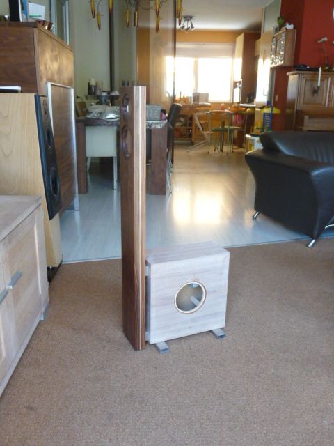

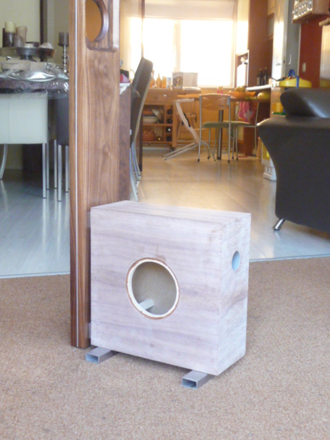

Even de delen bij elkaar gezet om te kijken hoe 1 en ander staat.
luidspreker (m.), meubelstuk waar muziek uitkomt;-box (m.); -kast (v.(m.)).

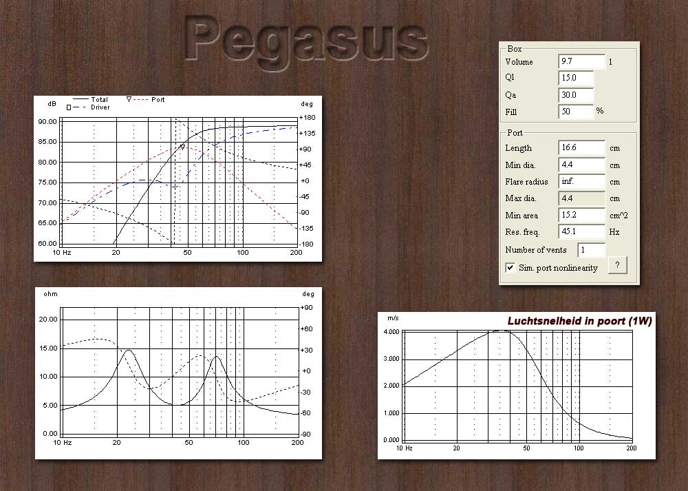

En nog een simulatie van de BR-kast.

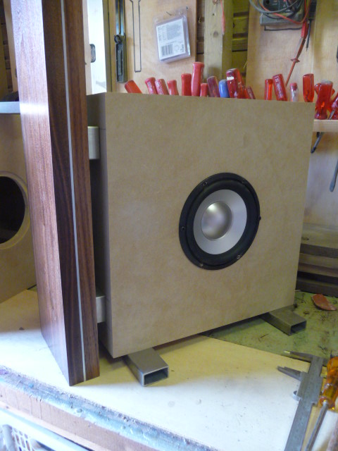

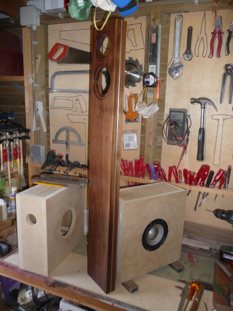

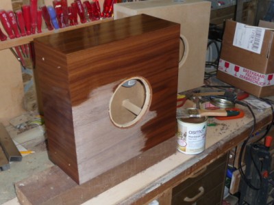

Kleine update....
Kast 1 is bijna klaar. Fineer zit erop, poort achterin en bevestigingsgaten vaan plank/kast is ook klaar. Om die twee met elkaar te verbinden zitten er in de plank 4 rampamoeren (inderdaad doen die dingen hun naam eer aan....ramp om ze goed recht te krijgen...) en via de baskast zitten er 4 M6 bouten met wat ringetje ertussen wat alles zo lekker bij elkaar houdt.
Vanmiddag de kast schuren en in de hardwax zetten, zodat die kan drogen en beginnen met kast 2...
RobertD
Berichten: 4047
Locatie: Alphen a.d. Rijn
Berichtdoor RobertD » za 15 aug 2009, 15:11
Gaan die kastjes ook in dezelfde olie?
Ik ben écht heel benieuwd hoe dit gaat klinken.

Berichtdoor Edo » za 15 aug 2009, 15:55
RobertD schreef:Gaan die kastjes ook in dezelfde olie?
Wat verwacht je voor rendement te kunnen halen met deze speakers?
Jazeker, gewoon diezelfde olie. Erg lekker spul moet ik zeggen. Werkt super.
Het verwachte rendement vind ik nog moeilijk. Ik heb nog geen idee hoe het filter gaat uitpakken, maar 85..88dB is misschien te doen. Maar zoals ik al zei....ik heb nog geen echt idee.

Berichtdoor Edo » za 15 aug 2009, 16:20
Waarom olie met een roller?
Moet je het eerst in een plat bakje doen etc dus da's niet zo handig.
Doek of kwast is makkelijker. Het is geen lak dus strepen krijg je niet.

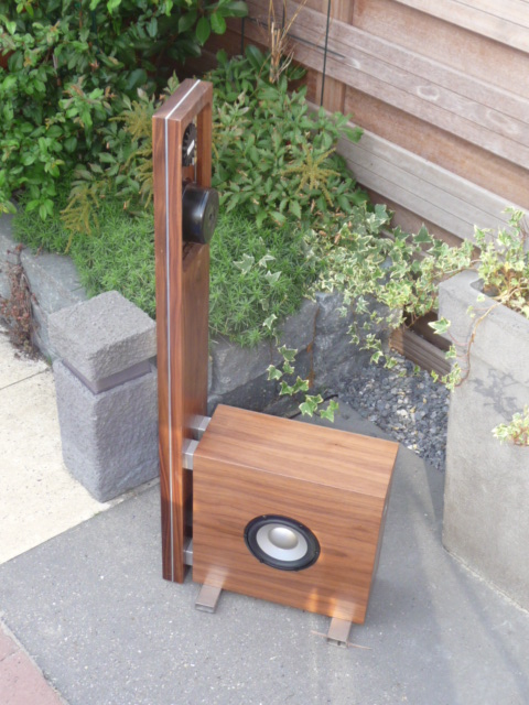

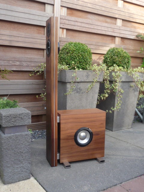

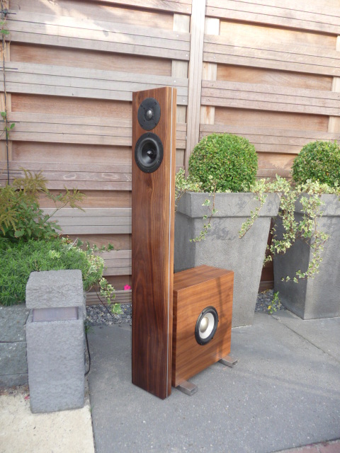

Kon het even niet laten om er wat drivers in te zetten.
De mid unit heb ik nog niet, maar even de shielded versie erin gezet om toch een idee te krijgen hoe het geheel gaat worden.

Berichtdoor Peertje » zo 16 aug 2009, 22:52
ziet er goed uit, erg mooi geworden.
Hoef je kasten maar 1x in te oliën?
Berichten: 7275
Berichtdoor Marp » ma 17 aug 2009, 0:14
Optisch alvast weer een geslaagd resultaat! 8) De RS-125 springt er in dit ontwerp ook fraai uit. Afhankelijk van de toegepaste behuizing vind ik hem soms ietwat kitscherig ogen, maar deze baffle maakt er echt een chique drivertje van.
Ps: zie ik op de 1e foto nu een buitenluidspreker? Alhoewel, bij nader vind ik dat zuiltje toch meer weghebben van tuinverlichting. Hoe dan ook, het idee is geboren: mijn tuin gaat in de toekomst vermomde rondstralers herbergen! :idea: :D
