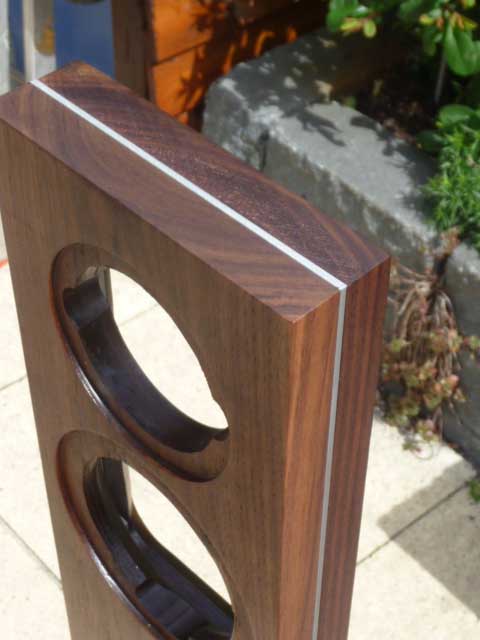

We zullen zien wat de hadrwax doet op het metaal. Voorlopig ziet het er goed uit. Hier na de tweede laag. Niet zo gek veel verschil met de eerst zo te zien op de foto, echter je voelt het wel goed. Het is wat gladder.

Walt schreef:Ik neem aan dat de hadwax niet echt zal 'hechten/intrekken' op het RVS. Kun je niet met een wattenstaafje of iets dergelijks de hardwax weer van het RVS afwrijven? Zal wel een pokke werkje zijn maar dan weet je wel zeker dat het mooi zal blijven.
Ik ben trouwens benieuwd naar foto's van het resultaat na de tweede laag!
Ik veeg altijd de hardwax van het oppervlak (hout dus) af nadat ik het heb aangebracht. Doe ik het nu verkeerd?

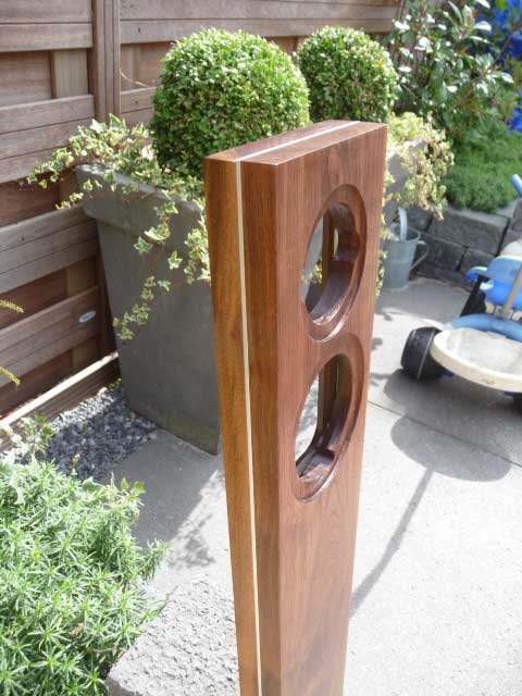

Hier nog wat closer van laag 2 en terwijl ik bezig was met het metaal voor plank 2 komt de oudste dochter even meekijken hoe papa dat nu allemaal doet.... :)

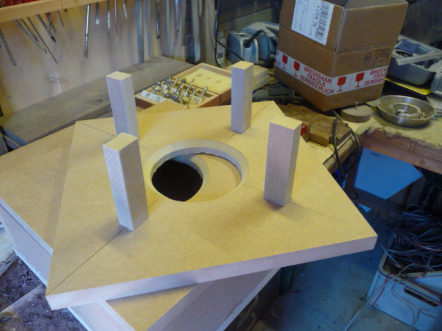

Ondertussen begonnen aan de br-kastjes.
22mm MDF met 4 kleine paaltjes voor wat versteviging.
