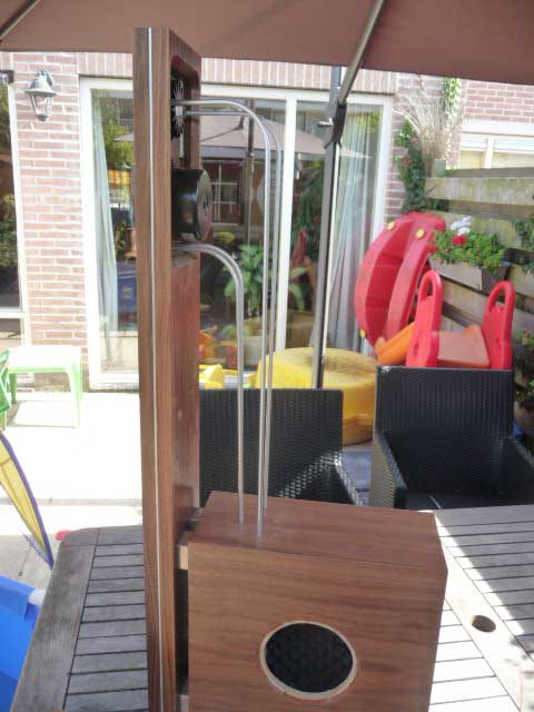

Edo schreef:Tweede puntje is dat er een plaatje massief noten OP de kast komt waar de pijpjes uitkomen. Leuk klein detail en wat veiliger dan in het fineer te boren.
Dat lijkt mij persoonlijk nou wel weer een beetje zonde. Als je veilig in het fineer wilt boren, klem je eerst een plaatje mdf op de baskast. Als je daar doorheen boort zal het fineer niet splinteren.
Bedankt voor de tip Arno, had ik niet aan gedacht om het zo te doen.
Ben nu bezig om even een "test" plaatje te maken die op de baskast komt.
Eens kijken hoe dat eruit gaat zien.
Vanmiddag (moet nu even weg) zal ik van beide ideeen even een foto maken. Eens kijken wat de meningen hier zijn.

Maar jij gaat natuurlijk toch dat plaatje toepassen, want anders zijn de vier buisjes op de foto te kort :wink:
Edo
Mede-oprichter
Berichten: 4448
Locatie: Alphen aan den Rijn
Berichtdoor Edo » zo 23 aug 2009, 13:09
Arno schreef:Maar jij gaat natuurlijk toch dat plaatje toepassen, want anders zijn de vier buisjes op de foto te kort :wink:
Ik heb nog een voorraadje liggen waar ik wat langere van kan maken.... :)
Ik had deze kort en gebogen gemaakt om te kijken hoe het stond. Kost wat pijp maar ach....
Mocht het plaatje er komen kan ik deze gebruiken, mocht het onder plaatje worden maak ik een paar nieuwe langere. Qua kosten is het maar een paar euro, dus da's geen probleem.

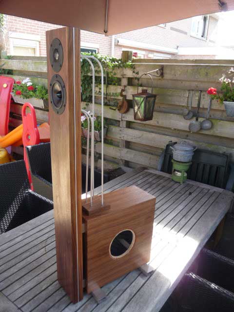

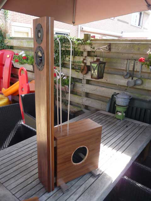

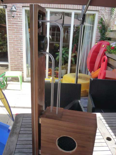

Maar goed, hierbij de twee varianten. Mijn vrouw heeft reeds een keuze gemaakt. Welke en waarom vertel ik nog even niet.
Ben benieuwd wat de zelfbouw leden ervan denken...
luidspreker (m.), meubelstuk waar muziek uitkomt;-box (m.); -kast (v.(m.)).
Arno
Berichten: 3246
Berichtdoor Arno » zo 23 aug 2009, 16:24
Nou, zonder blokje dus. Waren alle keuzes in het leven maar zo eenvoudig, hè :D
Berichten: 9236
Berichtdoor Walt » zo 23 aug 2009, 17:06
Is het niet een optie om alsnog een sleuf te frezen in de achterkant van de baffle en hierin de kabels te verwerken, en dan een strook RVS erop om het geheel af te werken.
Groeten Walter
RobertD
Berichten: 4047
Locatie: Alphen a.d. Rijn
Berichtdoor RobertD » zo 23 aug 2009, 19:30
Wanneer je halverwege die pijpjes een blokje hout maakt waar die pijpjes strak doorheen gaan, verminder je het resonantie verhaal ook.
Eventueel -voor stijfheid- kun je dat blokje verbinden met de baffle.

Zonder blokje is veel mooier.
Edo, het gaat zeker trillen. Maar dat is helemaal niet erg. De voornaamste trillingen zullen voor/achter zijn, vanwege het bewegen van de baffle. Als je al wat hoort, zal dit eerder van de baffle dan van de staafjes komen. Dipoolwerking weet je wel, met veel akoestische kortsluiting vanwege de minimale afstand tussen voor en achter.
Zolang er maar niets tegen elkaar gaat rammelen (luidsprekerkabel tegen buisje bv), hoef je je nergens zorgen over te maken.

Zonder blokje vind ik ook mooier. 8)

Wat betreft het blokje: zonder zou ook mijn 1e voorkeur hebben.

Oke, blokje is de deur uit. Mijn vrouw vond zonder blokje ook beter.

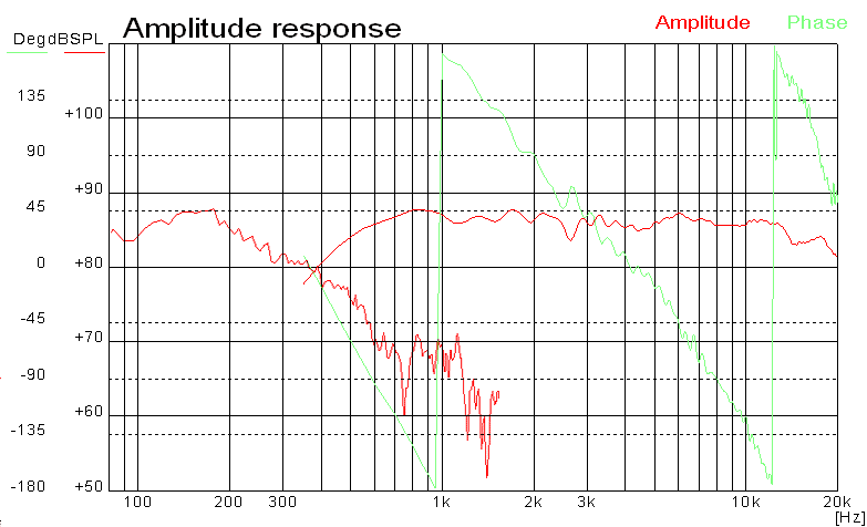

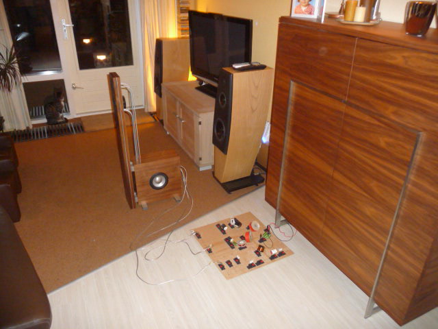

Afgelopen dagen begonnen met de filtering.
Na alles opgemeten te hebben heb ik een simulatie gemaakt in Speakerworkshop. Na wat avondjes knutselen het ontwerp ook daadwerkelijk in elkaar gezet en gaan tweaken, luisteren, meten, etc etc....
Voorlopig kom ik op onderstaand idee voor het filter. KLank is al erg lekker. Zeker de ruimtelijkheid van nog maar 1 speaker. Echt een leuke ervaring.
Ik moet wel zeggen dat het meten wat lastiger is met zo'n woofer aan de zijkant. Vandaar ook de onderstaande grafiek waar ik 1 en ander even samen heb genomen.

Hoe meet je de woofer aan de zijkant als ik vragen mag? Zelf heb ik een paar units liggen voor een fast systeempje waar ik denk aan een woofer aan de zijkant. Hoe zouden de metingen moeten worden geintrepeteerd. Zelf dacht ik aan een crossoverpunt die goed passief te doen is (150-200Hz?). Verder erg gelikte speaker :D .
Edo
Mede-oprichter
Berichten: 4448
Berichtdoor Edo » di 08 sep 2009, 23:49
k.p. schreef:Hoe meet je de woofer aan de zijkant als ik vragen mag?
Het front heb ik gemeten op een meter afstand en op 15 graden.
de woofer aan de zijkant heb ik gemeten op 20 cm afstand en daarbij beide grafieken samen gevoegd in Photoshop om een geheel te krijgen.

Hoe ging het afstemmen van het hoog en mid/hoog? Ik zie dat de karakteristiek vrijwel vlak is, er is geen felheid in het hoog merkbaar denk ik?
Edo
Mede-oprichter
Berichten: 4448
Berichtdoor Edo » wo 09 sep 2009, 1:02
Ronkel schreef:Hoe ging het afstemmen van het hoog en mid/hoog? Ik zie dat de karakteristiek vrijwel vlak is, er is geen felheid in het hoog merkbaar denk ik?
Ging vrij gemakkelijk. Ik heb de beide units los opgemeten, FRD en ZMA files van gemaakt, in Speakerworkshop gezet en begonnen met simuleren.
Na een avondje stoeien hiermee alles "real" gemaakt en gemeten. Na weer twee avondjes stoeien, luisteren en meten kwam bovenstaande eruit waar ik al zeer tevreden over was. Nog even de tijd vinden binnenkort om nog iets verder te gaan, maar denk dat er niet echt grote veranderingen zullen komen. Schel is het zeker niet. Eerder gedetaileerd, ruimtelijk en vloeiend.
