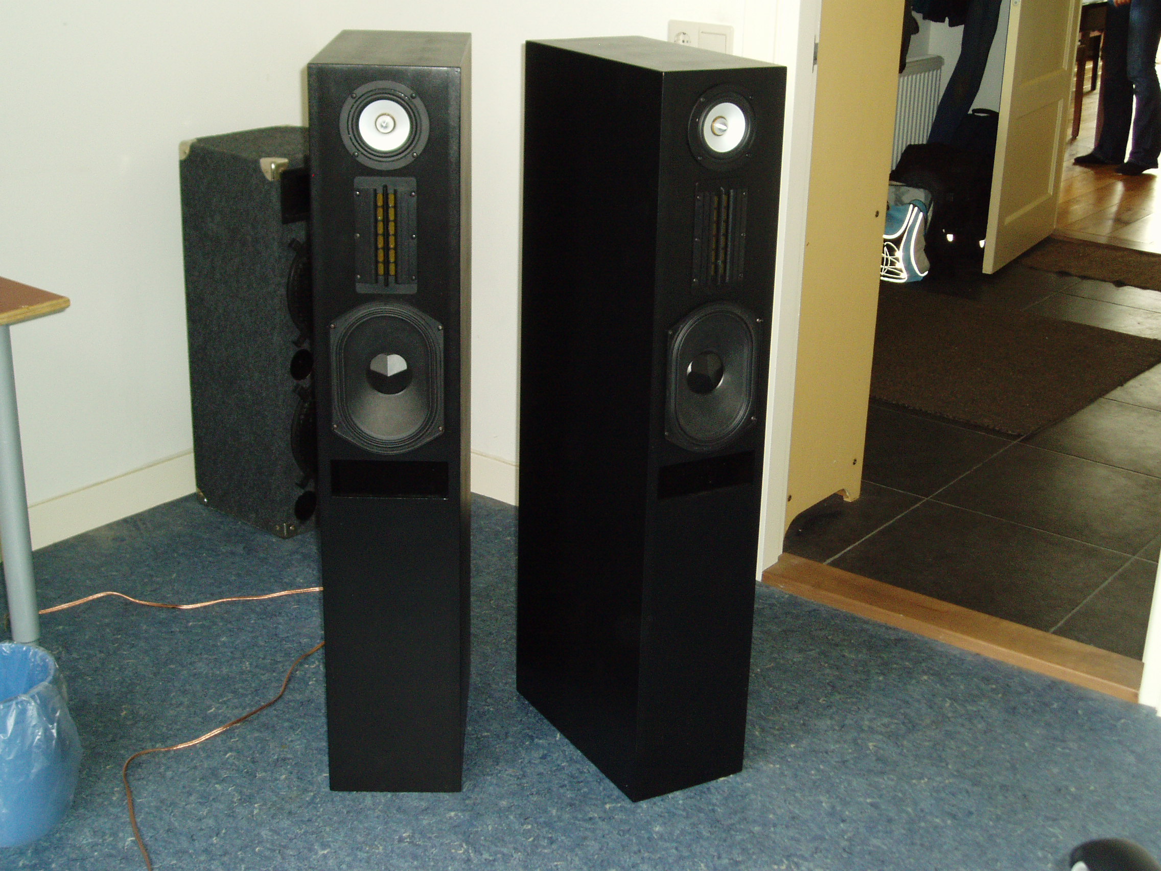

Berichtdoor Vuurkat » vr 24 jul 2009, 16:05
Ik was het eindresultaat vergeten te posten :oops: . Ze zijn (voorlopig) matzwart.
Ik had niet zo'n zin in afwerken dus let daar niet teveel op :P .
