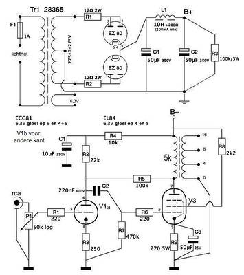

Voor C2 (16V) en C3 (400V) gewoon een elco nemen.
C1 mag best wat minder, 100n is nog meer dan genoeg.

gezien de grid weerstand van 470 k is C1 van 27nF al genoeg

Duidelijk. C2 en C3 worden elco's. Wat zijn jullie meningen om deze te bypassen met een lage waarde film condensator? Ik lees namelijk regelmatig op diverse fora dat een dit positieve uitwerking kan hebben.
Ah!buis schreef:Voor C2 (16V) en C3 (400V) gewoon een elco nemen.
nl3prc schreef:gezien de grid weerstand van 470 k is C1 van 27nF al genoeg
Heeft het voordelen om de cut-off frequentie van de high pass filter niet al te laag te hebben? De filter uit het schema geeft een cut-off frequentie van 1.5Hz, een 27nF C zal een cut-off frequentie geven van 12.5Hz.

Condensators over de elco's kun je achteraf nog altijd doen, denk niet dat 't wat uitmaakt.
Als je zorgen maakt om 't laag dan eerder de 100µF vergroten (bijv.470µF) die is nml wat klein.
De kantelfrequentie met een 100nF is laag zat, wel minstens een goed voor 400V .

Nee, ik maak mij geen zorgen :), maar ik zie niet helemaal hoe het verhogen van C2 een fatsoenlijk laag garandeert. Kan je dat uitleggen?

Dat doet 't niet :? , de uitgangstrafo is ook heel belangrijk.
De ruststroom door de EL84 wordt bepaald door de LM317.Om er muziek uit te krijgen moet de stroom door de EL84 veranderen, open neer gaan.De LM317 levert één vaste stroom, de veranderingen moeten door C2 opgehoest.Moet daarvoor voldoende lading in voorraad hebben om 't bij de (verhoudingsgewijze) lange tijd van lage tonen vol te houden.

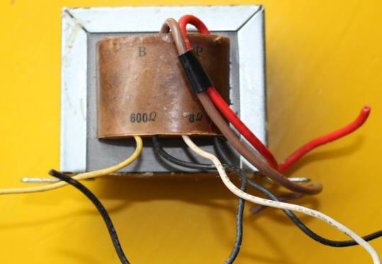

Ik heb een trafo en twee OT trafo's uit een buizen tape deck Sony TC-500A ; trafo levert een hoop 6,3 Volt en 300-0-300 Volt 110mA ; dus moet kunnen denk ik. Uitgangs trafoos weet ik alleen van dat ze 5k en 8 Ohm zijn.

Fotootje van het ding; typenummer is 1-427-041-05; er staat 8 Ohm op en 600 Ohm; dikke draden staat B en P bij (bruin/rood)

Rudolf schreef:Fotootje van het ding; typenummer is 1-427-041-05; er staat 8 Ohm op en 600 Ohm; dikke draden staat B en P bij (bruin/rood)
Die bruine met B is voor de +voeding en de rode P voor de anode eindbuis. 8Ω is wel duidelijk, maar 600Ω is vermoedelijk voor iets van bij z'n vorige leven.
Geen smoorspoel ?
Wel handig die 600Ohm. Kan je er ook nog een koptelefoon versterker van maken.

Rudolf schreef:Smoorspoel staat volgens mij ook niet in het schema.
Is L1 bovenin het schema.
Gloei met nog wel geaard (staat er niet bij), aan één kant of met ontbrompotmeter.
Smoorspoel is ook niet direct nodig (kan je altijd later nog doen)
Mijn eerste RH84 had geen spoel in de voeding...in plaats daarvan een 180 ohm weerstand of zo (wel 5 watt).. maar dan nog wel een extra rc trapje.
Dus na de gelijkrichter.....bijvoorbeeld 50uF - 180R/5W - 50uF - 100R/5W - 50uF -- b+
Omdat een weerstand niet zoveel impedantie heeft als een spoel.

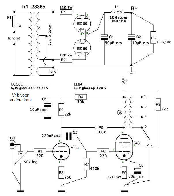

Ik las op de eerste blz. dat ik dit onderwerp in 2011 erg voor gevorderden vond; is het ook af en toe; nu meer ervaring maar theoretisch onderbouwing is nog mager.
Mijn trafo is erg groot en heeft behalve 300-0-300 Volt / 110mA ook 4 aparte taps voor 6,3 Volt; kan ieder buisje een aparte voedingswikkeling krijgen. :oops:
Of is dat niet goed?

Als je verschillende 6,3V wikkelingen hebt zou je de voorversterkerbuis en de eindbuizen afzonderlijk kunnen voeden.Voorkomt ongewenste terugkoppeling via de kathodes door het condensatortje dat gevormd wordt doordat de gloeidraad dicht tegen de kathode zit (erin !).
Het voorstel van Bas (weerstanden ipv smoorspoel) zou best wel 's nodig blijken.Die 300V gelijkrichten levert met een buisgelijkrichter iets richting 350V op en met halfgeleiders zelfs over 400V.Is allemaal wat veel voor die EL90 buisje, moet er hoe dan ook serieweerstanden bij.

Het originele ontwerp hier in dit draadje is ook met 300-0-300 Volt. Zitten daar al serie weerstanden voor in het schema?
Ik schijn bij buizenontwerpen altijd te veel hoogspanning te krijgen , ik had het met de phono dude ook al; die heb ik ook wel weer uit het stof gehaald.
Ik wil met een EZ81 gaan gelijkrichten en dan twee smoorspoelen, elke kant een, met de bijbehorende Elco's.
Moet ik dan de zelfde waardes gebruiken of kan/mag /moet het dan wat minder ( dan 10H / >200 Ohm / min. 100 mA)

Rudolf schreef:Het originele ontwerp hier in dit draadje is ook met 300-0-300 Volt. Zitten daar al serie weerstanden voor in het schema?
Het schema hierboven, met 2x EZ80, vermeld wel 2x 275V.En de EZ81 is een goeie, die 300V trafo geeft met 100mA van de versterker nog best 320V en meer.Kan geen kwaad, gaat nog het verlies van de kathodeweerstanden en =weerstand UGT af, blijft er ongeveer 300V voor de buis.Ken net :D .
Omdat de weerstanden, die opgegeven zijn, de EL84 op een laag pitje zetten kunnen die zo, voor de wat zwakkere EL90, overgenomen worden.Zet wel die EL90 op z'n max.
Wat de smoorspoelen betreft, elke versterkerkant heeft (iets meer dan) 100mA nodig.Dan één van 200mA of twee van 100mA.
