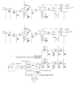

Ik had voor de single end el84 een sim gemaakt met LTspice

De 12AX7 in mijn voorbleeld is gelijk aan ECC83
als je met LTspice die *.asc file opent en je klikt op je boven balk onder Simulate op run gaat hij simuleren
File openen doe op de boven balk onder file
je moet natuurlijk wel eerst die files die ik als zip hier heb geplaatst wel eerst even uitpakken in een directorie
beste is dat je deze zet onder XP altans in C:\Program Files\Ltc\LTspiceIV\examples\Educational
Dan vindt je de files makelijker

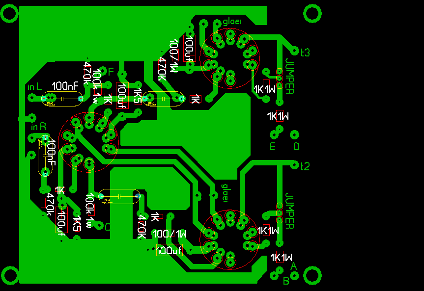

Word niet veel gedaan, maar ik denk dat ik het eens met een print ga proberen.
Even wat gemaakt, maar is ook maar de tweede keer en voor het eerst voor een buis.
Dus kommentaar is welkom.
Gr Blokker

Berichtdoor nl3prc » di 11 feb 2014, 23:30
Goed bezig geweest zie ik
controleer ook van te voren wel goed of de spanningen van je voedings trafo een beetje goed is
Ik weet natuurlijk niet of je een buizen diode gaat gebruiken of iets in de geest van een 1N4007
buizen diode geeft ongeveer ac 275 in = 275 dc uit
met gewone diodes zoals 1N4007 wordt meestal maal 1,4 aangehouden
dus dan wordt een AC voltage van 275 een dc voltage van 388

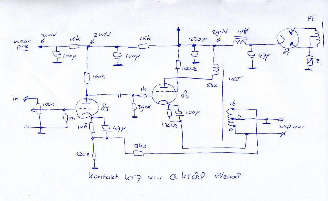

Nu wil ik dus de RH84 opbouwen in de chassis die ik al gebruik met behoorde trafo en uitgangtrafo's
De donor is een Kontakt KT-7

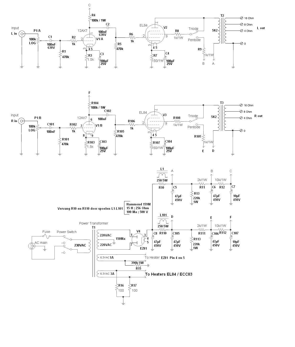

Ik neem meteen de nieuwste variant van de RH84 de Rev.2 http://rh-amps.blogspot.nl/2013/02/rh84 ... -2_26.html
Echter waar ik nog niet zo zeker over ben, de voeding. ik wil dan de EZ81 gebruiken als rectificeer omdat ik daarvoor ruimte heb op mijn chassis en heb er toch nog twee van heb liggen.
Zover ik begrepen heb uit de comments en wat snel google werk zou dat geen probleem moeten zijn. Maar wou de vraag toch nog eens hier neerleggen.
Hoef ik echt niks te veranderen in de voedingsschema daarvoor?

Het Lijkt me beter als je even zegt over welke voeding het gaat
dus plaats hier eens een schema
En wat meer info over die Kontakt KT-7 lijkt me ook niet verkeerd.

Trafo spanning staat niet in het schema, maar bedraagt 270-0-270. 120mA
Over de Kontakt KT-7 zelf. Simpele SE met als eindbuis de EL84 wat goed is voor zo +/- 6 Watt
In mijn geval zit er dan nog een RIAA correctie stage in. Maar dat ben ik toch niet van plan om te gebruiken.
In mijn geval wil ik graag De RH84 rev2 opbouwen omdat er teveel geprutst is in mijn schakeling en na verloop van tijd overal klodders tin, her en der wat soldeerbout puntjes in kabels en heel wat tape :oops: Lijkt dus kortom nergens na. Ook al produceert het een aardig fijn geluid!

Ik dacht te zien dat de voedings trafo voor 220 Vac is
dan zou ik R37 150 ohm nemen om die 10 Vac op te vangen.

Bedankt! en kan ik dan gewoon de voeding schema aanhouden die ik oorspronkelijk gebruik?
Alleen dan met 47uf en 200uf en een choke erbij? zoals omschreven in de voeding schema van de RH84
Ik had deze choke op het oog https://www.tube-town.net/ttstore/produ ... -159P.html Leek mij voldoende?

De 6CA4 staat gelijk aan EZ81 en die mag niet zwaarder worden belast dan 50 uF
Wat er na die smoorspoel komt maakt niet zo veel uit

In een poging wat meer affectie te krijgen voor buizenversterkers ga ik er één bouwen. De RH84 lijkt een uitstekende kandidaat, aangezien deze simpel, goed gedocumenteerd en al vaak met succes is gebouwd. Bovendien niet al te prijzig.
Ik ben van plan de mkII te bouwen, zoals die hier is te vinden. Voor de gelijkrichting en afvlakking hou ik min of meer het schema aan zoals hier door disco was gepost. Wellicht ga ik een CRC gebruiken ipv een CLC. Een kennis, die reparateur is bij bij een gerenommeerde audiozaak, raadde mij aan een CRC te gebruiken. We zullen zien.
Ik heb wat vragen over de condensatoren. Voor de voeding wil in elektrolytische C's gebruiken, maar voor het versterkerdeel twijfel ik nog een beetje. Dit is waar ik aan zit de denken:
C1 (220nf) - MKP of PIO (goede kwaliteit)
C2 (100uF) - MKP (=duur), dus als alternatief een Elco + 0.1uF folie C in parallel
C3 (10uF) - MKP
Het schema is hier te vinden. Deze heb ik niet hier gepost vanwege mogelijke copyright schending.
Lijkt dit een beetje een logische keuze?
