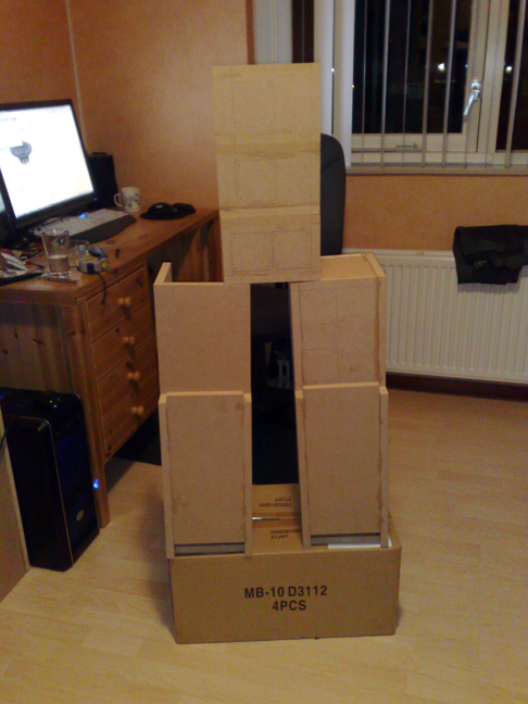

Zo de kogel is door de kerk gegaan vandaag, en ik ben begonnen met een idee wat al een tijd in mijn hoofd zit. Een 5.1 (/2) setje met de Hivi b3s van de inkoop actie en 2 actieve basmodules op basis van de MDS-08
Als fronts zitten er 2 hivi b3s in d'appolito incobinatie met een omnes audio tweeter. dit in totaal in 10 liter
Als Center 2x hivi b3s naast elkaar geplaatst in 4 liter, licht gedempt
Als rears 1x hivi b3s in 3 liter, stevig gedempt.
Als subs 1x een MDS-08 in 25 liter afgestemd op 35hz (BR).

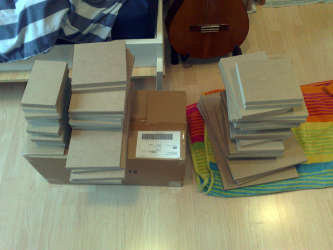

Vanochtend vroeg de afmetingen doorgegeven aan de multimate om alles netjes op maat te laten zagen. S'middags was het alweer klaar en kon ik het ophalen.
S' avonds aan de slag en lijmen. Inmiddels 3 sats, 1 front en 2 subs kasten in elkaar gelijmd. Helaas door een stom foutje van mij nog niet de mogelijkheid om de 2e front ook in elkaar te lijmen.
Tot zover de vorderingen.
