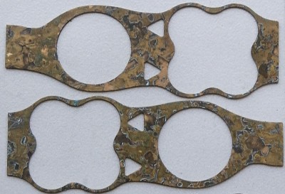

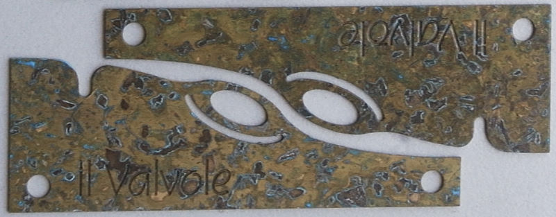

Berichtdoor audiomanics » za 21 mar 2009, 20:15
Een wonderschoon palet van kleuren...
Leather Cables by TechGraphix
---- sex for the ear ----
Berichten: 8547
Berichtdoor Wowly » za 21 mar 2009, 20:56
Wat heb je nu uiteindelijk gedaan, of heb je ze in de zeik genomen??
audiomanics
Berichten: 4514
Locatie: Appelscha
Berichtdoor audiomanics » za 21 mar 2009, 21:27
Een mengsel gemaakt van schoonmaakazijn, amonia en zeezout. Hiermee wat houtsnippers bevochtigd en de schoongemaakte messing delen een uur of vijf tussen de snippers gelegd.. Afspoelen, drogen en een dun laagje lak er over..

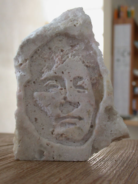

Welliswaar geheel offtopic en niets met dit apparaat van doen maar misschien wel leuk om mee te nemen voor vervolg projecten:
Gisteren met succes in een brok marmer gefreest. Dat biedt natuurlijk weer veel mogelijkheden voor "natural look" frontjes enzo..
Dit was effe 5 uur werk.. Misschien kan het een stuk sneller maar voor een eerste keer even rustig aan en kijken hoe het gaat..

Berichten: 3477
Berichtdoor AatV » ma 23 mar 2009, 15:08
Zelfportret :?:

Berichtdoor audiomanics » ma 23 mar 2009, 17:13
AatV schreef:Zelfportret :?:
Nee, ik heb een iets ander gelaat....

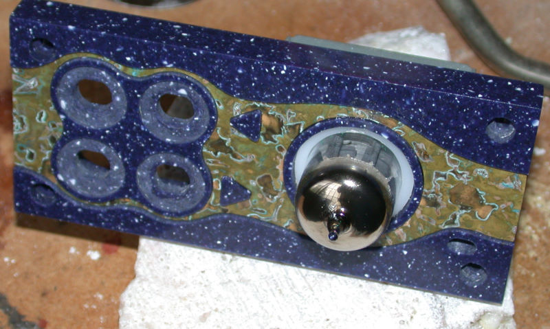

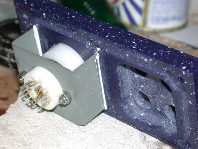

Berichtdoor audiomanics » ma 23 mar 2009, 22:04
De buisvoethouder zit nu muurvast aan de achterzijde gelijmd.
Op de tweede foto zie je hoe het buisje zijn kopje naar buiten steekt. Die witte ring om het buisje is zo'n teflon tubedamper..
(dit buisje heeft trouwens, na al het gezeul, zijn getter losgelaten.. is dus vervallen tot showmodel..)

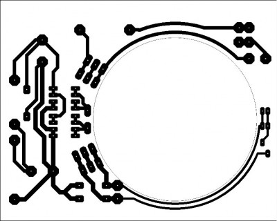

Berichtdoor audiomanics » zo 03 mei 2009, 2:56
printplaatje-ontwerp voor het universele voedinkje.

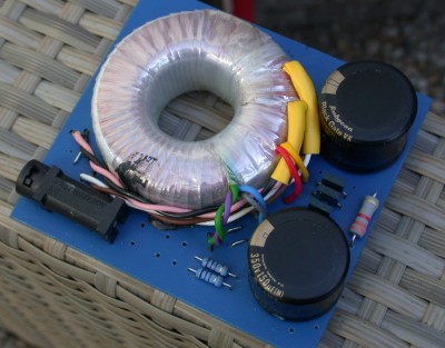

Berichtdoor audiomanics » vr 04 sep 2009, 13:42
't printje is toch even anders geworden uiteindelijk..
Bij deze een printje en een met onderdeeltjes. bruggetjes gezet voor 230V primair en 6,3V gloei.

Geinig... Maar wat is het nou?
audiomanics
Berichten: 4514
Locatie: Appelscha
Berichtdoor audiomanics » vr 04 sep 2009, 16:56
Dit is alleen een voeding.. Er komt nog een buizentrapje bij, gewoon een een-maal-versterkertje dus voor tussen de CD-speler ofzo..

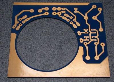

Berichten: 24604
Berichtdoor ray5150 » vr 04 sep 2009, 17:07
Is dat printje gefreest of geetst?
Keurig netjes, trouwens. :D
audiomanics
Berichten: 4514
Locatie: Appelscha
Berichtdoor audiomanics » vr 04 sep 2009, 17:18
Geetst... Ik moest even zien of ik het nog kon.. 't was al weer heel wat jaartjes terug..
Dus gewoon op de computer getekend, afgedrukt met de laserprinter op overtrekpapier, 2 minuten onder de zonnebank gelegd (tijdelijk een fotolijstje gesloopt voor het glas), theelepeltje causticsoda in een bakje lauw water en verder etsen in een bakje op een theelichtje..
Niks CNC dus vandaag.. Alleen een boorkolommetje had wel fijn geweest..
