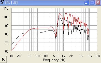

De SLS 12 en de AD 1230 in dezelfde ripole kast:
A&D 1230 <> SLS 12
qts 0.47 <> 0.47
fs 52 Hz<> 28 Hz
vas 61 l <> 172 l
De fs is bepalend voor het -3dB punt in deze ripole. Die lage fs vreet het rendement op mijns inziens. Deze ripole kan zowel voor de A&D (lager -3dB) als de SLS (vlakker) nog wel iets beter. Maar zo kunnen we ze tenminste vergelijken. Het scheelt nogal in je x-max vereisten 6 dB rendements verschil. De qts van beide drivers is gelijk.

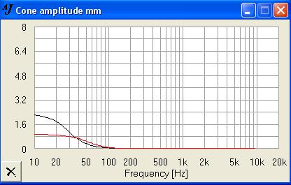

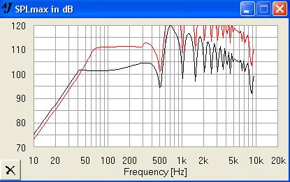

Zeker, erg laag kom je niet met een hoge fs & lage vas driver. Het plaatje laat wel mooi zien dat x-max voor ripole drivers ook niet alles is. Je verstookt met extra output onder de 30 Hz veel dB's.
Hieronder de cone uitslag voor SLS 12 en A&D 1230 (rood). Nog een pluspuntje voor de hard opgehangen driver. Spl max is een serieus probleem voor een ripole. Door hem niet zo laag te tunen omzeil je dat probleem grotendeels.
