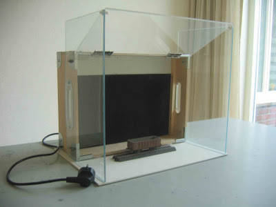

SARK
Berichten: 6618
Berichtdoor SARK » za 31 jan 2009, 20:28
Klikkerdeklik
[img]http://img141.imageshack.us/img141/7351/cabine1pd3.png[/img]
Klikkerdeklik
Klikkerdeklik
Klikkerdeklik
[img]http://img502.imageshack.us/img502/2815/cabine2jl7.png[/img]
Klikkerdeklik

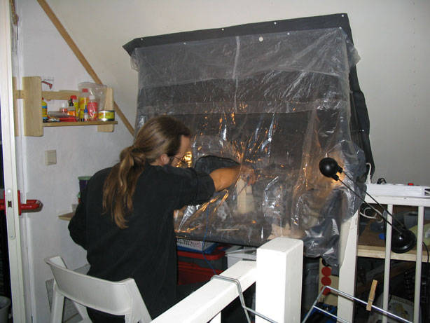

vroeger deed ik het spuitwerk van mijn gitaren ook op zolder.
Daarvoor gebruikte ik een plastic hoes die normaal gebruikt werd om een pallet mee in te pakken.
Die was 2 meter hoog op 140x100cm.
Als afzuigsysteem gebruikte ik zo'n Kärcherachtige stofzuiger. Voor de inlaatlucht sneed ik een U-vorm in het plastik.
Zelf ging ik dan volledig ingepakt in de selfmade kabine staan.
Met ingepakt bedoel ik zo'n wit spuitpak, plastic handschoenen, tape tussen pak en handschoenen, een muts en een heus gasmasker met carbon filter.
Een 2000W halogeenlamp stond buiten opgesteld.
