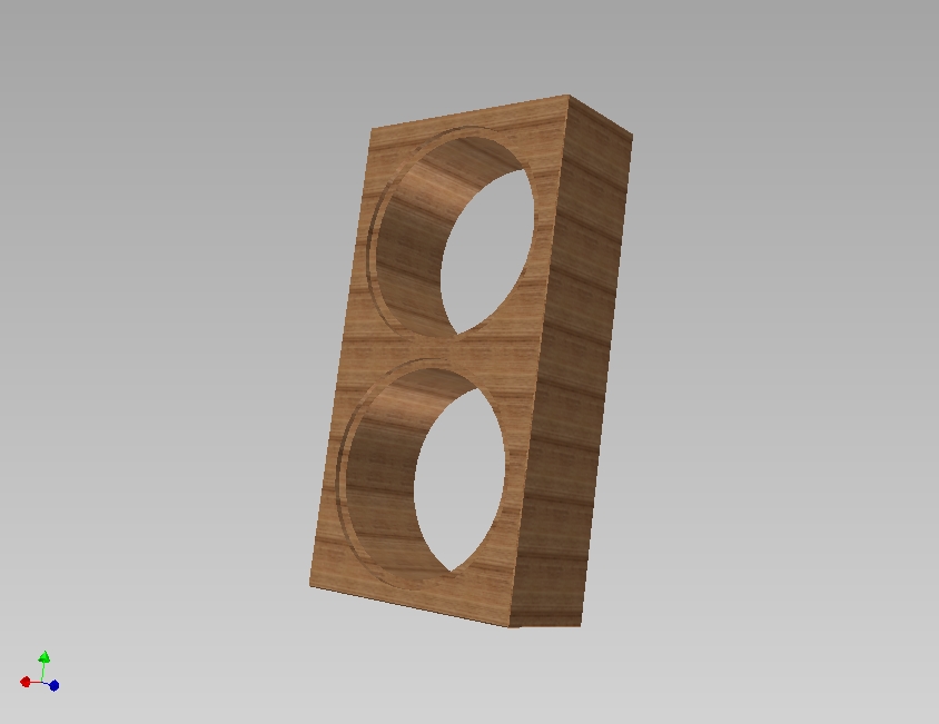

Berichtdoor Bukem » za 03 jan 2009, 17:54
Beste Martijn,
Ik stelde mijn vraag omdat Harman in haar white paper uit is gegaan van traditionele subs en een HT opstelling waarbij het met name van belang is om een evenwichtige weergave te krijgen op verschillende seats. Wat zij niet hebben meegenomen is het gebruik van een dipool sub. Een dipool sub heeft toch ook een ander afstraalpatroon. Ik zou sowieso met 1 sub spelen en later eventueel nog eens twee drivers bijkopen om een tweede te maken. Ik begrijp dat Sd & Vd het toverwoord is
Mijn monitor uidsprekers gebruiken een 18H52 basmid van Audiotechnology in een BR configuratie. Ik zou sowieso de monitors actief crossen met de sub en de BR poort dichtmaken zodat de afval van een gesloten systeem ontstaat. Van mijn fronts is geen "fullrange" te maken zonder een grote verbouwing.
Ik ben er van overtuigd dat 4 subs, ieder op de helft van de 4 muren een zeer goede basweergave zou opleveren. Echter dat is in onze woonkamer niet te realiseren. Mijn vrouw zou ik ook niet echt happy maken met 4 extra dozen.
Voor wat betreft een W frame of lage Fs, de 15" Daytons hebben een Fs van 18hz. Jeroen gebruikt in zijn dipool ook geen W Frame en Bert Doppenberg gebruikt ook geen W frame. Als ik niet tot 20Hz hoef te gaan moeten we toch al een heel eindje kunnen komen?
Gr,
Bukem
Mvgr,

Martijn H
Berichten: 3208
Berichtdoor Martijn H » za 03 jan 2009, 18:06
Tjah, dit topic gaat vooral over een compromisloos laag op en rond de luisterplek.
Ik blijf bij mijn standpunten uit mijn vorige post.
Kharma gebruikt geen dipoolsub, dus waarom zou jij dat wel doen? :wink: -> het voorbeeld van Jeroen en Bert is denk ik niet goed gekozen.
Ik heb je ook zien zeggen dat je bang bent niet genoeg headroom te hebben met de 15"daytons gesloten icm een LT. Dan snap ik je opmerking over output en het gebruik van een W frame niet helemaal..
Ik weet zeker dat je met twee dipoolsubs en eq een mooi resultaat zal krijgen op de luisterplek. Dat lukte mij en nog een paar anderen hier ook! Edo heeft bijv ook een geslaagde ripole gemaakt!

Berichtdoor Bukem » za 03 jan 2009, 19:26
Montana schreef:Tjah, dit topic gaat vooral over een compromisloos laag op en rond de luisterplek.
Mee eens, ik denk dat mijn vragen over een dipoolsub dan wellicht niet helemaal op zijn plaats zijn. Maar wellicht ook wel, hangt allemaal af van de definitie die we stellen voor ultiem laag.
Montana schreef: Kharma gebruikt geen dipoolsub, dus waarom zou jij dat wel doen?
Sinds wanneer vertegenwoordigd Kharma het walhalla op het vlak van subwoofers? Sinds wanneer is Kharma synoniem voor dipool luidsprekers? Daarnaast is dipool commercieel weinig interessant.
Montana schreef::wink: -> het voorbeeld van Jeroen en Bert is denk ik niet goed gekozen.
Hoezo niet goed gekozen?
Montana schreef:Ik heb je ook zien zeggen dat je bang bent niet genoeg headroom te hebben met de 15"daytons gesloten icm een LT.
Ik heb niet gezegd bang te zijn voor genoeg headroom. Ik heb geen praktische ervaring met de effecten van een dergelijke zware boost icm de beschikbare xmax.
Montana schreef: Dan snap ik je opmerking over output en het gebruik van een W frame niet helemaal..
Wederom, ik heb geen praktische ervaring met de effecten van een dergelijke zware boost icm de beschikbare xmax. Totdat ik een prototype bouw en prints maak voor een actieve correctie ga ik daar niet achter komen.
Montana schreef: Ik weet zeker dat je met twee dipoolsubs en eq een mooi resultaat zal krijgen op de luisterplek. Dat lukte mij en nog een paar anderen hier ook!
Dat is fantastisch om te horen. Graag meer.... Op een of andere manier komt dit soort feedback niet terug. Ik probeer in mijn posts er achter te komen wat ik me hiervan moet voorstellen. Hetzij gesloten icm een LT of wellicht een dipool. Ik ben zoals iedereen ook op zoek naar het ultieme laag, alleen wel binnen de grenzen van een gemiddelde huiskamer. Ik ben best bereid om 2 drivers bij te kopen om daarmee het ultieme laag te maken. Impulsgecorrigeerd, isobaric, LT, dipool zijn dan begrippen die de revu passeren.
Montana schreef:Edo heeft bijv ook een geslaagde ripole gemaakt!
Ik zal er eens naar zoeken. Dank voor de tip!
