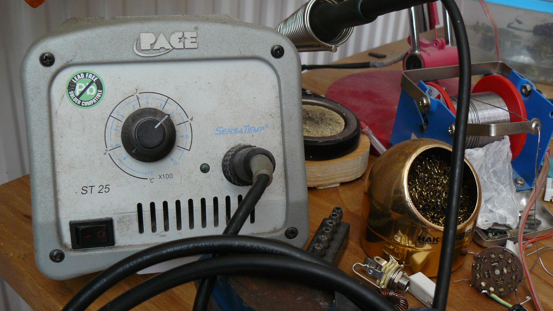

Hier een oudje. Een Pace ST 25. Heb ook een ST 25AE gehad met digitaal display, maar dat was niet verlicht. Station bleef soms aanstaan zonder dat het nodig was. Errug slecht voor het verwarmingselement... Toen de simpelere versie maar aangeschaft voor weinig... Met een lampje ter indicatie dat hij aanstaat.

De Ersa is zo geprogrammeerd dat deze na 20 minuten niet gebruikt te zijn naar Stand By temperatuur van 150C gaat. Je kunt dit soldeerstation ook helemaal uit laten schakelen.

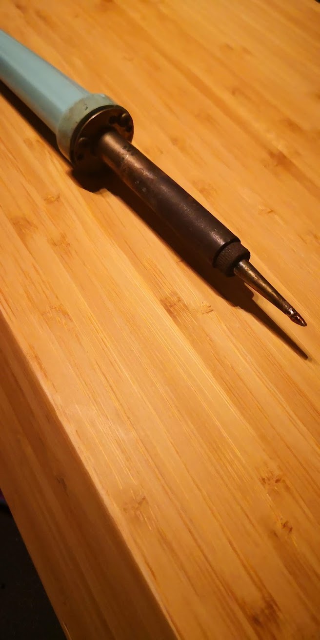

Gekregen op m'n 18de verjaardag in 1987. Doet het nog uitstekend.
