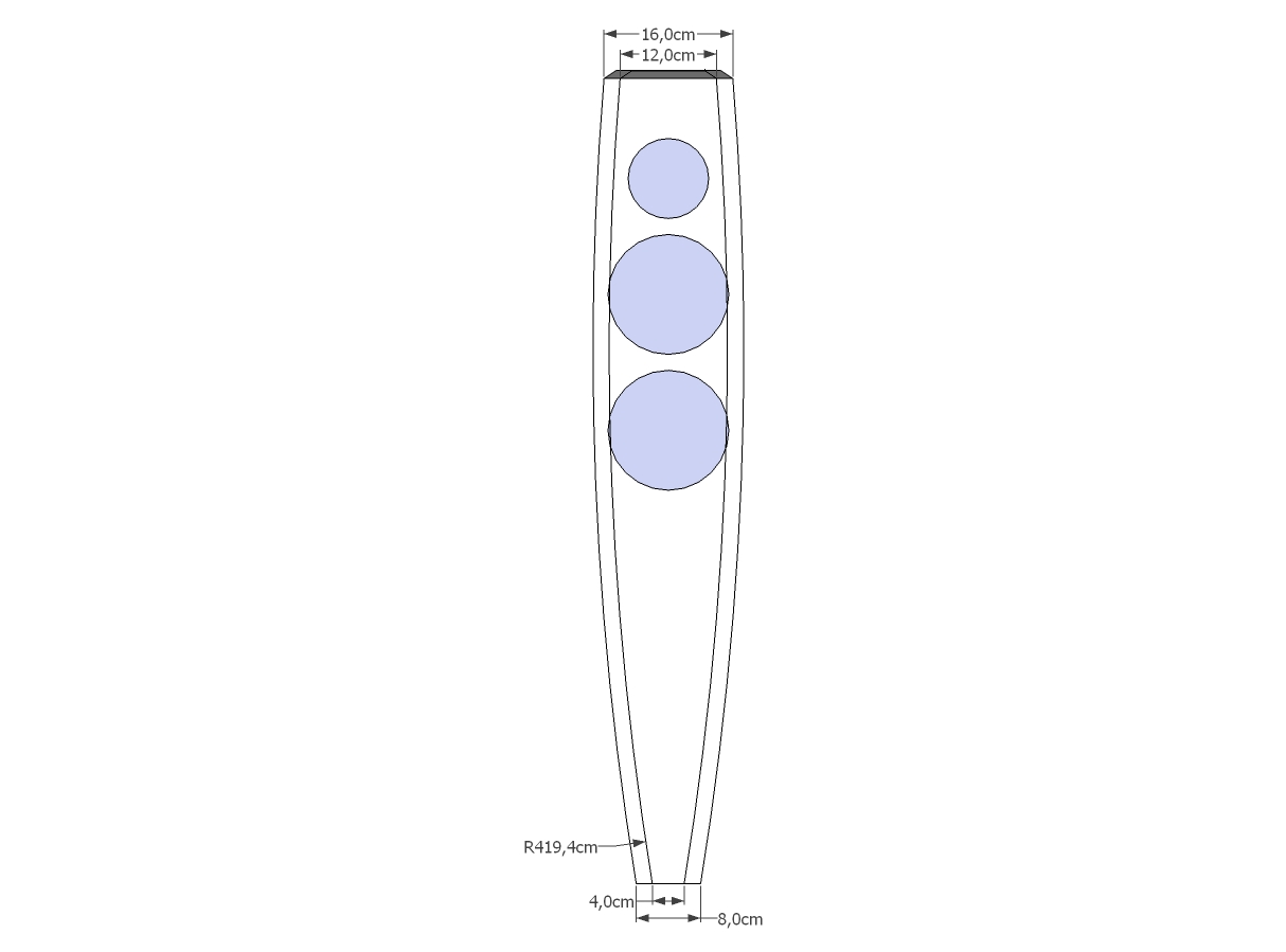

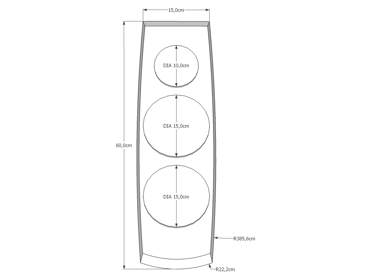

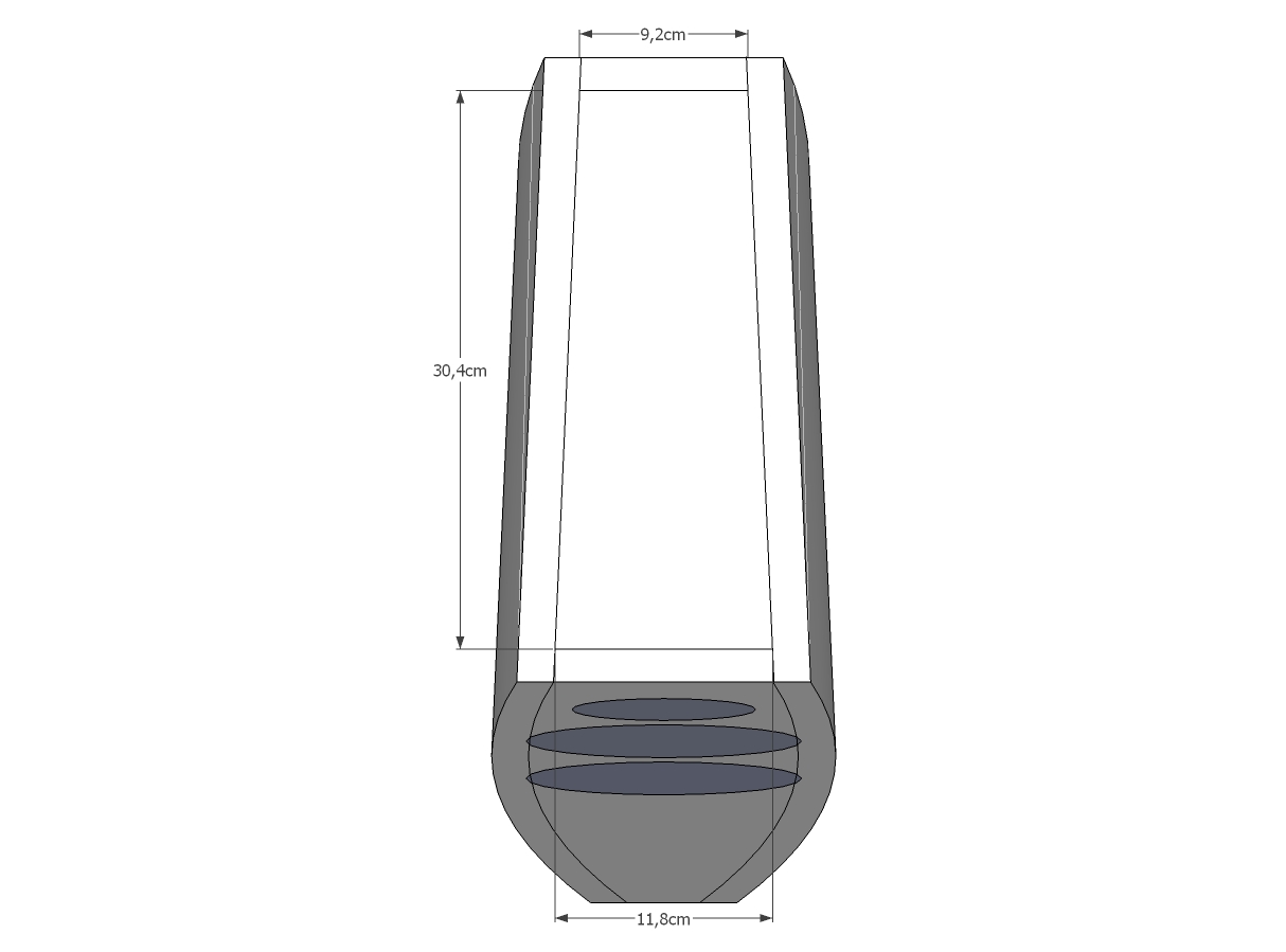

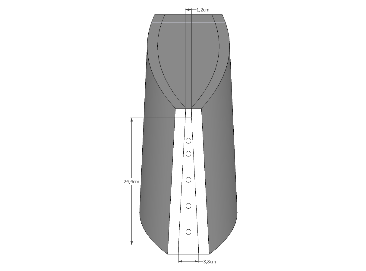

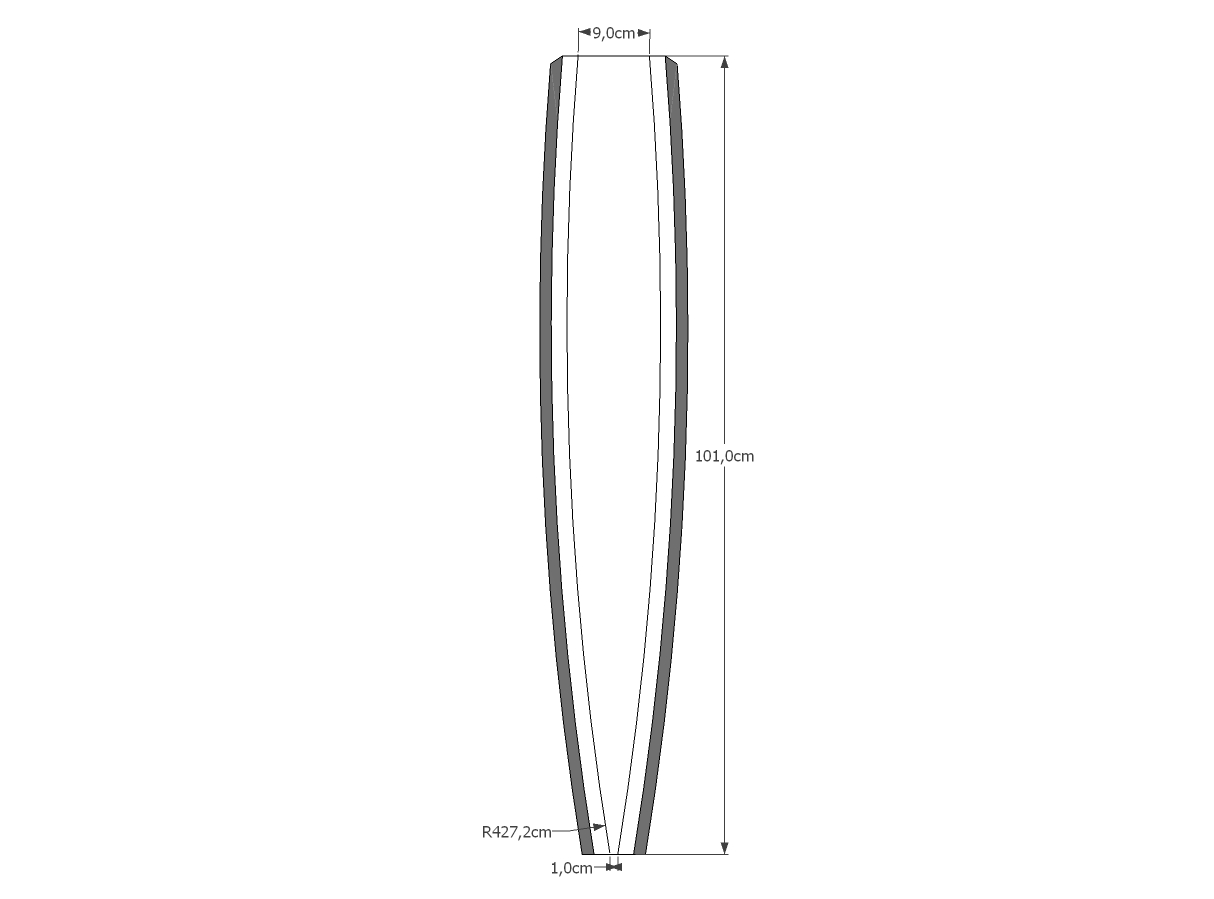

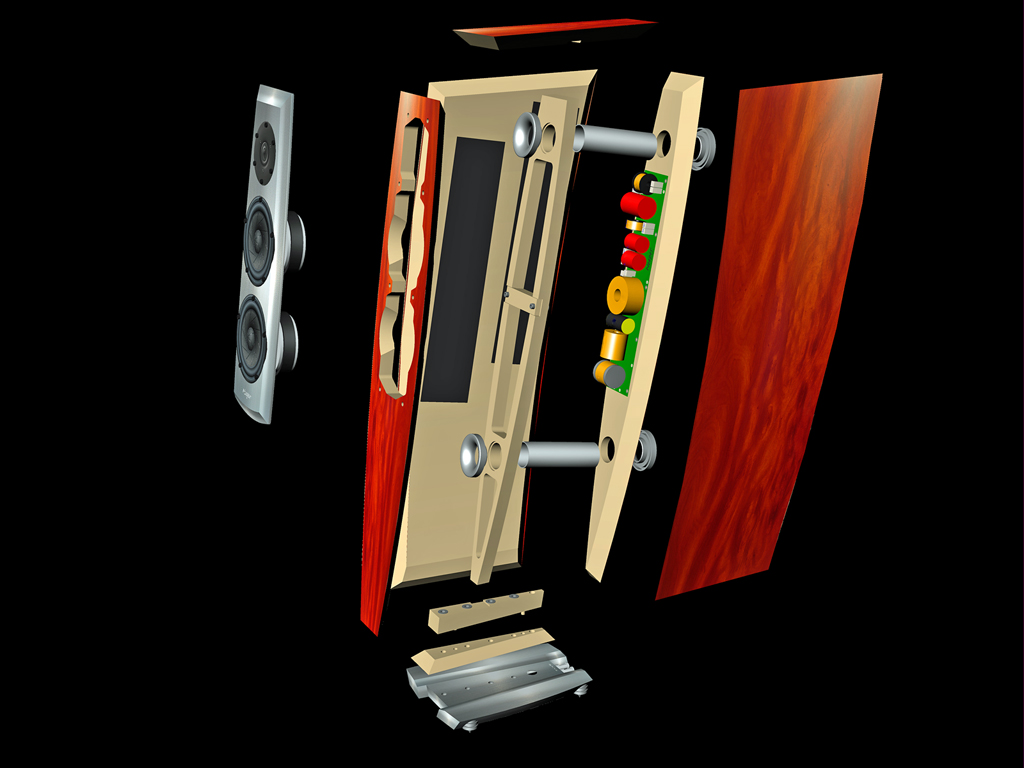

De afgelopen week heb ik de vrij duidelijke foto's van de Neeper site goed bekeken en berekend en heb een 3d model gemaakt van mijn model (zie bijlagen).
Voor de opbouw heb ik gekozen voor dezelfde wijze waarop Edo zijn Dryade gemaakt heeft. Er komt een soort frame bestaande uit het front, de achterkant, top en bodem en de verstevigingsbalken intern. De zijkanten zullen bestaan uit 5 lagen van 4mm om zo de ronding te krijgen. De rest van de kast word 18mm MDF.
In de bodem zie zie een 5 tal gaten. De onderste 4 komen bouten die de speaker stevig aan zijn voet bevestigen. Het 5de gat is voor de bekabeling die door de voet naar buiten komt. Ik weet nog niet of het filter intern of extern komt. Gezien de smalle kast vermoed ik dat het een externe gaat worden.
Het origineel heeft de baffel, de voet en de baspijpen van massief aluminium gemaakt. Je snapt waarschijnlijk wel dat ik dat niet kan maken. Deze worden dus gewoon van MDF en plastic voor de pijpen. Er zijn nog wel ideeën om dit een alu-look te geven maar dat komt nog wel. Misschien is gewoon zwart ook mooi aangezien de woofers al alu zijn. We zien wel.

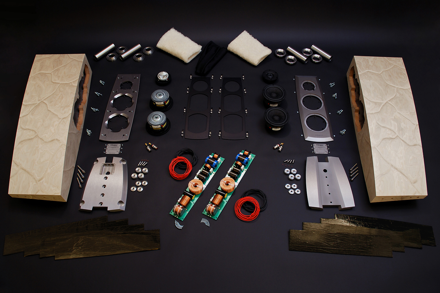

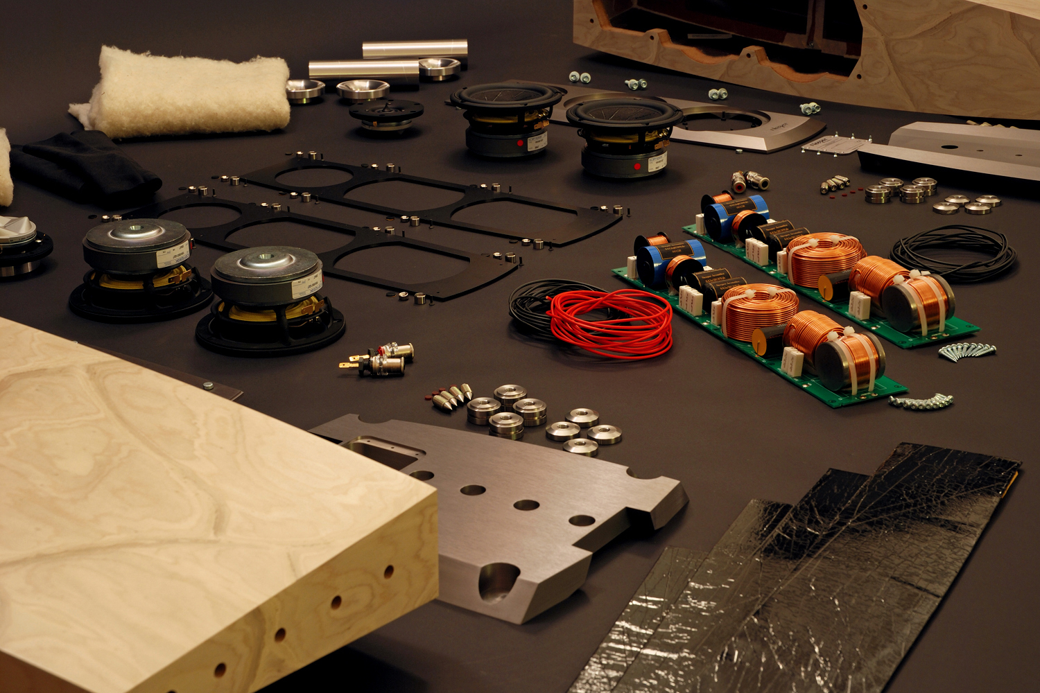

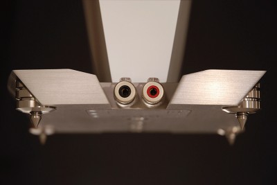

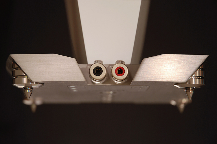

Voor de geintresseerden zijn hier enkele van de foto's waarop ik mijn model gebaseerd heb.

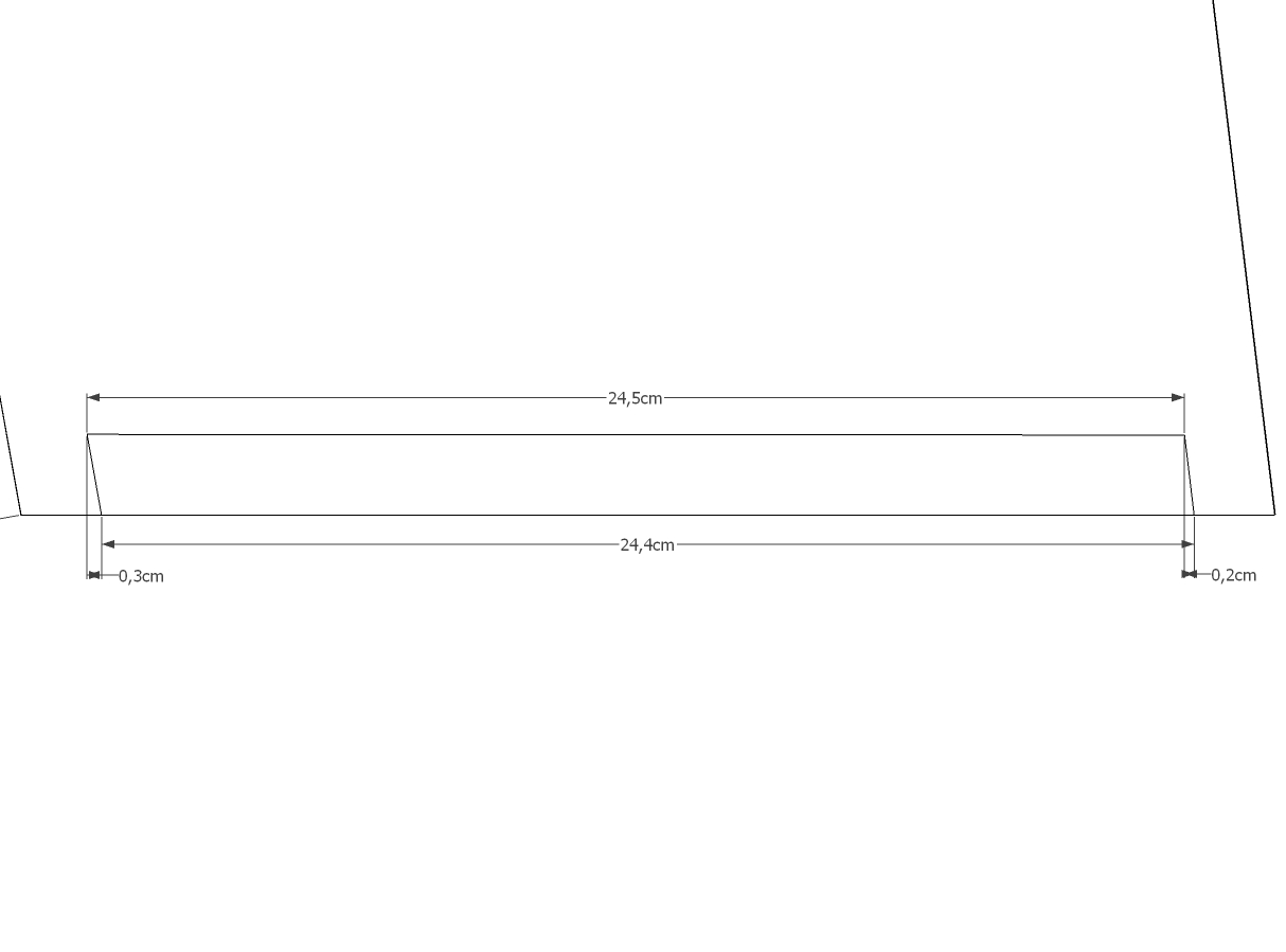

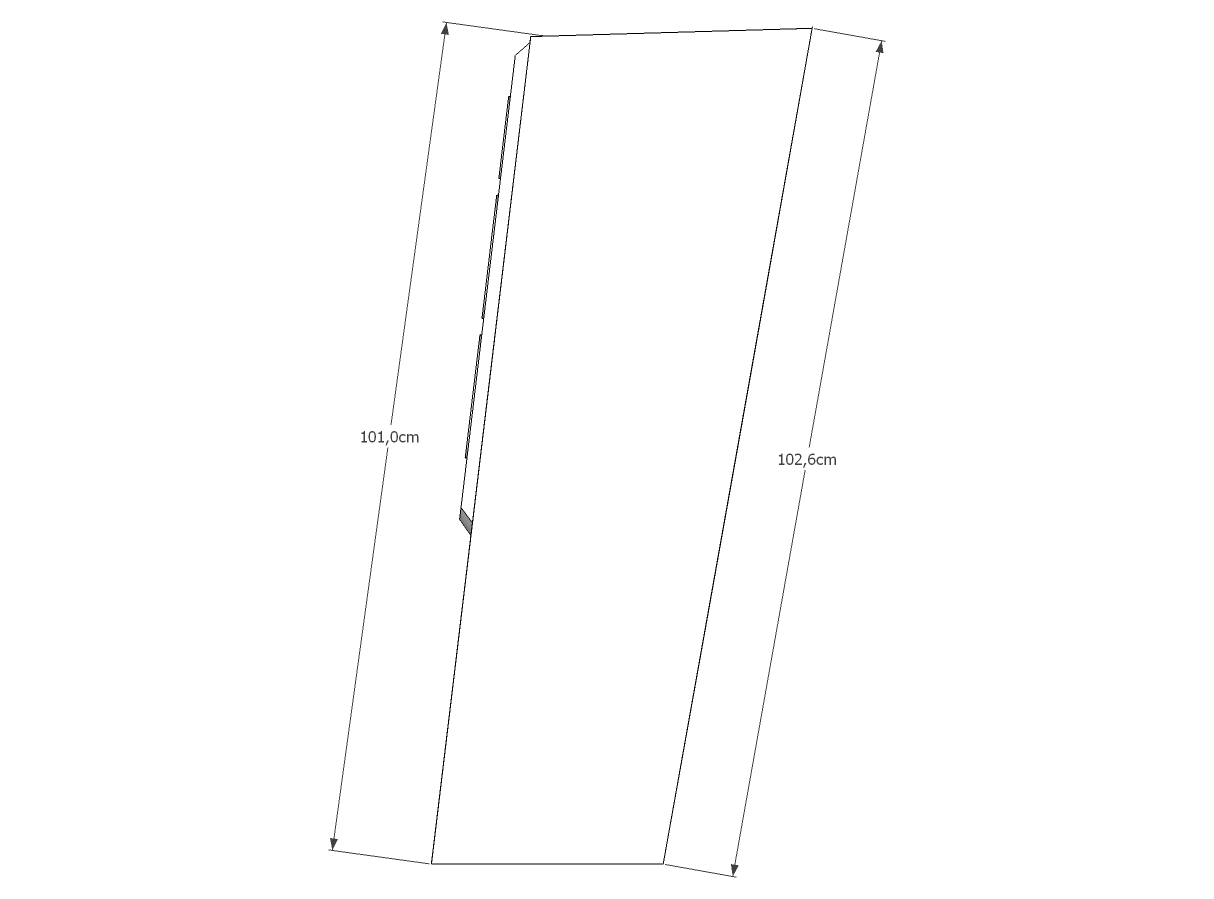

De maten in de zijkant tekening in de eerste post heb ik aangepast. Omdat de voor en achterkant onder een hoek staan moet de plaat iets langer zijn om te compenseren voor het afschuinen van de hoeken.
De hoek waaronder de voorkant staat is 7 graden en de achterkant is 10 graden.
Voor de duidelijkheid heb ik een detail gemaakt met de hoeken voor de boven en onderkant.

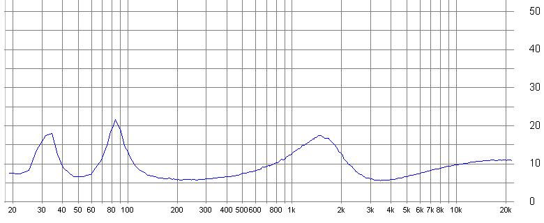

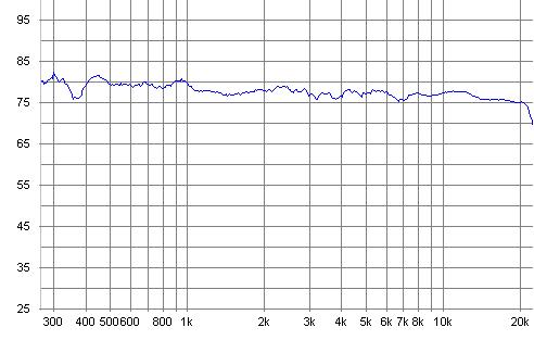

Jou kast lijkt redelijk op de kast die ik gebruikt hebt en de drivers zijn hetzelfde (incl. plaatsing) dus lijkt me niet zo'n probleem. Wel heb ik de tweeter afgesteld op de wensen van de klant, dus het zou kunnen dat je misschien hier iets moet veranderen (qua eigen smaak). Maar dat kost maar een paar weerstanden, dus da's wel te overzien.
Hieronder wat grafiekjes hoe hij nu is met het filter wat je hierboven gepost hebt:
