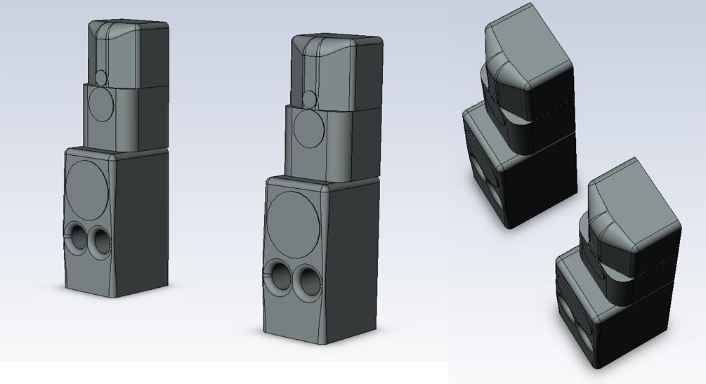

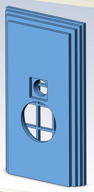

Hier onder staat het plaatje dat ik gisteren beloofd had. En ik weet het, het is lelijk. Maar wel functioneel.
De box is net als de subwoofer 45 cm breed. De 9710M is 217 mm in diameter. De 116,5 millimeter die nu aan beide kanten van de 9710 overblijft ga ik gebruiken voor een grote afronding. Ik hoop dat diffractieverschijnselen daarmee uit blijven.
Om te voorkomen dat de tweeter gaat bundelen krijgt het bovenste deel van de baffle grote facetten. De richel die je nu tussen de afronding en de facetten ziet wordt ook nog afgerond, maar daar had het 3d programma niet zo'n trek in.

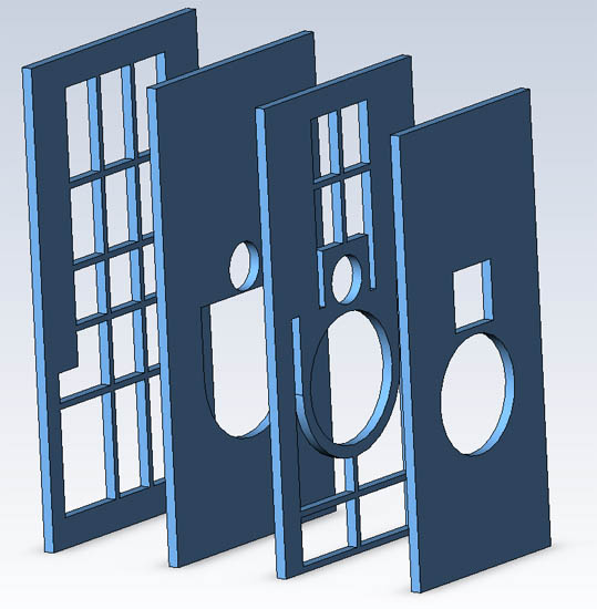

Ik denk dat ik dit weekend de binnenkant van de baffle kan ontwerpen. Dat wordt even goed nadenken. Want daar moet natuurlijk bracing in, en daar moet de driver netjes in worden opgenomen, en er moet een mogelijkheid zijn om andere tweeters (met een andere diameter) te installeren. En de "willie wortel" deflector/ diffussor moet er op en af gehaald kunnen worden. Reden genoeg om nachten wakker te liggen dus.

He Lepain, ziet er goed uit. Vraagje, hoe maak jij die grote afronden op de zijkanten van je speakers? Ik neem aan dat je niet zo'n groot freesje hebt?

Jeroen schreef:He Lepain, ziet er goed uit. Vraagje, hoe maak jij die grote afronden op de zijkanten van je speakers? Ik neem aan dat je niet zo'n groot freesje hebt?
Ik gok dat de clou hiervan in het plaatje ligt met de vijlen op de speakers. ;)

De plaatjes vertellen eigenlijk het hele verhaal. De radius is 36 millimeter. Om deze te maken haal ik eerst het grootste stuk weg met een cirkelzaag. Vervolgens rond ik het af met een grove rasp en een vijl. Daarna heb ik het geschuurd met korrel 60 schuurpapier.

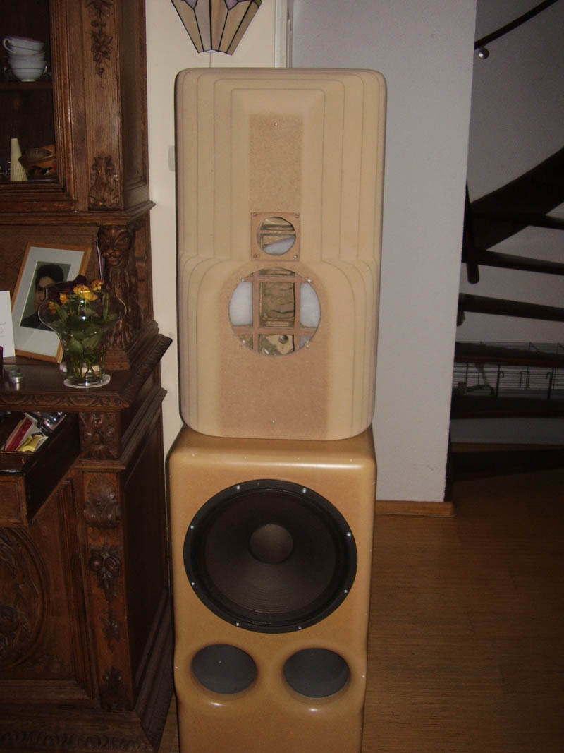

Berichtdoor lepain » zo 01 mar 2009, 17:16
Heej allemaal,

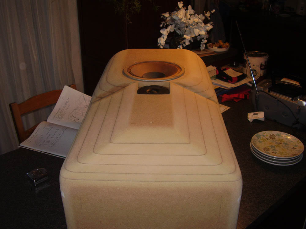

ik heb de afgelopen weekenden weer lekker kunnen werken aan dit project. Er zijn dus weer wat vorderingen die ik kan laten zien. :D

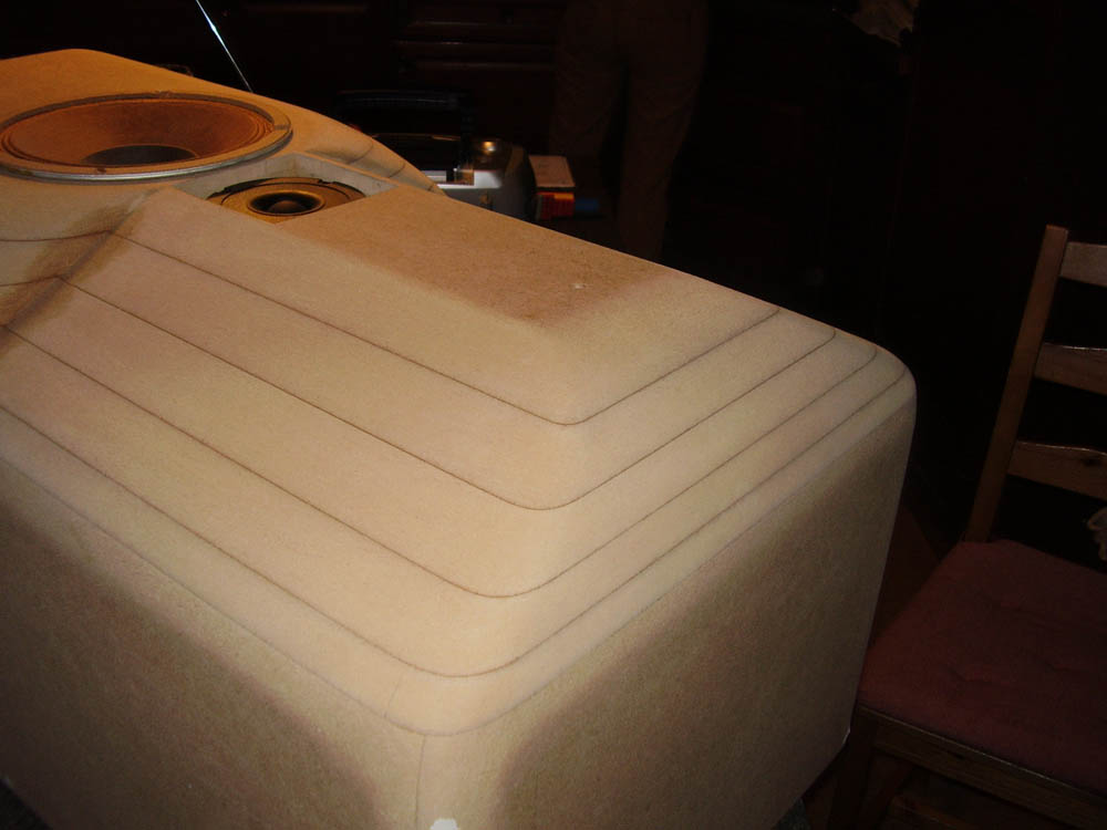

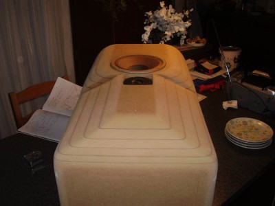

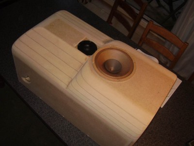

Ik heb de baffle opgebouwd uit mdf platen. De tweede plaat is hol, daar zit zand in. De buitenkant heb ik de vorm kunnen geven die hij in het 3D model had. Het was veel werk, en ik mag het nog een keer doen, want ik heb nu nog maar 1 van de boxen op dit niveau.
De baffle is nog niet op de box gelijmd. Voordat ik dat doe wil ik beide delen (box en baffle) zo ver mogelijk af hebben. Anders wordt het geheel zo onhandelbaar dat ik het niet goed meer kan bewerken.
De tweeter ga ik in een vierkant plaatje bevestigen zodat ik later nog met andere tweeters kan experimenteren. Op de foto's zie je de tweeter nu in dit vierkante gat liggen.
Voordat ik de box dicht kan lijmen moet ik de volgende dingen nog doen:
plamuren, schuren, eerste laklaag op beide delen
experimenteren met de hoeveelheid demping
soepele binnenbekabeling kopen
Ik twijfel nu of ik op de binnenkant van de mdf baffle nog wat berkenmultiplex moet lijmen. Door de grote facetten is de baffle aan de bovenkant erg dun geworden, en hij heeft wel wat eigengeluid. Maar als hij eenmaal vastgelijmd is op de box wordt hij wel op heel veel punten met de box verbonden. Dan is het probleem misschien weg. Nu nog een puntje van twijfel dus. De toevoeging van het multiplex zou 0,8 liter kosten, niet echt veel dus op een totaal van 35 liter.

Berichtdoor Henkjan » zo 01 mar 2009, 18:27
allemaal handwerk joh? :shock:
maar waar moet de colafles nou?

Berichtdoor lepain » zo 01 mar 2009, 22:32
Henkjan schreef:allemaal handwerk joh? :shock:
nee, gekkenwerk! :|
Je zou bijna denken dat ik een cnc-frees heb gebruikt, nou, mooi niet dus! Een zaag, een rasp, een vijl en schuurpapier, thats all.
Op de foto's zie je het niet duidelijk, maar er zitten twee gaten in de baffle, daar zitten inslagmoeren in en daar kan ik bouten in schroeven om daar de MDF (still to be made) geintegreerde colafles mee vast te maken.
