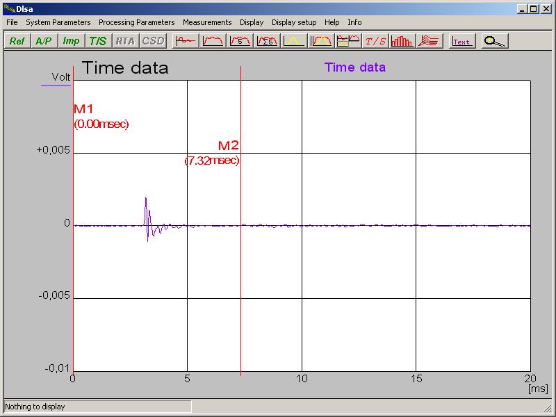

jeroen_d schreef:Het gebruik van een gating leidt tot te grote fasedraaiing in het laag en hoog, aan de randen van je meting dus. De beperkte gating van 3-4ms zorgt voor rekenfouten in de FFT. Dit zie je nog harder terug in de fase dan in de amplitude.
hé, dus die "rommel" die ik in m'n fasemetingen tegenkom in zeg maar de bovenste octaaf zouden daar dus wel eens van kunne komen? zou in dat geval een gewone noise meting (en dus geen MLS) voor dat gebied niet een goede aanvulling zijn?

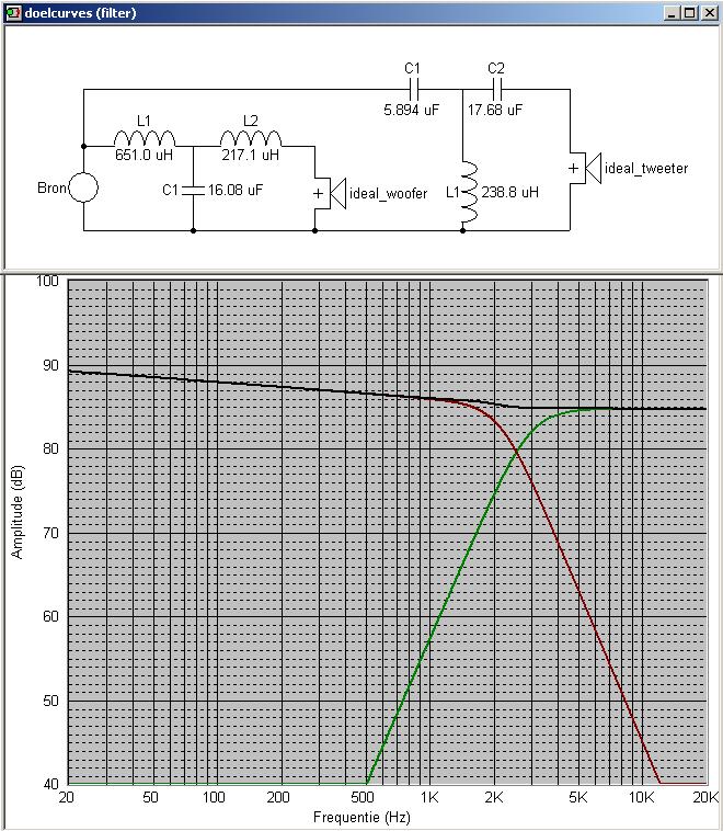

Ok, dan nu door naar het filterontwerp. Dat is altijd weer onbekend terrein, je weet nooit helemaal waar je op uit komt. Na een aantal pogingen bleek ik met derde orde hellingen een mooie aansluiting te krijgen tussen midwoofer en tweeter, met een niet te ingewikkeld filter. Uiteindelijk werden de doelcurves 3de orde laagdoorlaat op 2200Hz en 3de orde hoogdoorlaat op 3000Hz met een overnamepunt net iets boven 2500Hz. Uit de eerder getoonde metingen van het afstraalgedrag van de midwoofer is te zien dat dit overnamepunt goed moet kunnen, het blijft tot die frequentie mooi uniform. Een lager overnamepunt werkte niet lekker, dan werd de curve van de tweeter te grillig en zou ik erg veel correctie in het filter hebben moeten toepassen.
De doelcurves heb ik gemaakt door twee ideale drivers te simuleren, met impedantie ideal.zma en respons ideal_tilt.frd. Die stuur ik aan met textbook 3de orde Butterworth filters, berekend op 6 ohm. Aldus ontstaan de curves zoals hieronder getoond.
Nee, de enige goede oplossing is blijven bij MLS maar zoveel mogelijk bandbreedte opmeten. Dit kan alleen in een anechoïsche meetruimte zoals Speakerland die heeft. De rommel die je tegenkomt is vaak ook gewoon een kwestie van een lage amplitude voor de hoge frequenties waardoor je meer ruis meet dan speaker respons.

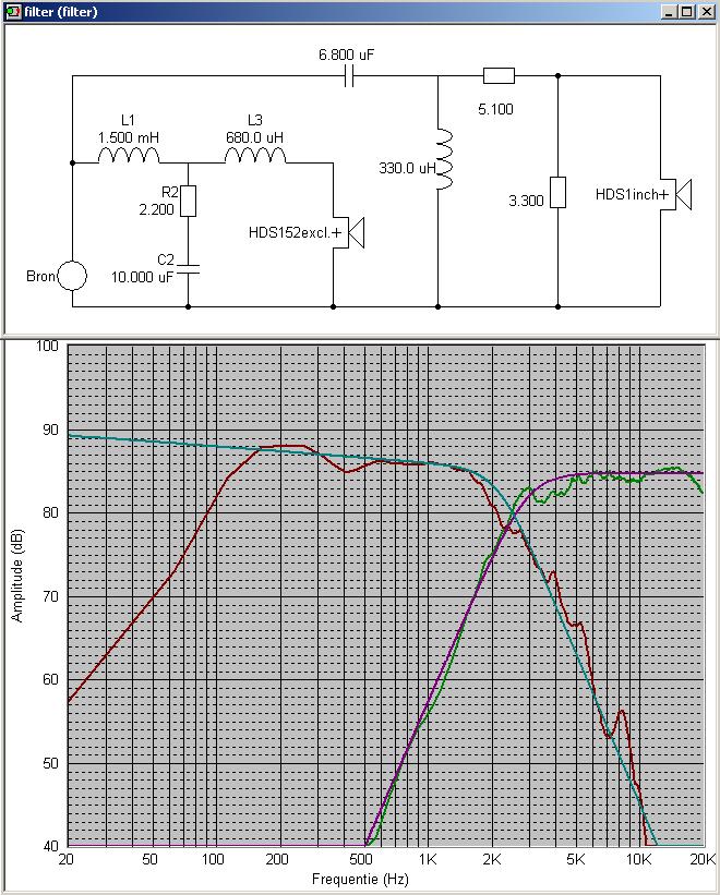

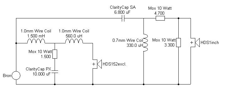

Hieronder staat het filterontwerp en kun je zien in hoeverre ik erin geslaagd ben de doelcurves te benaderen. Speakerworkshop heeft hiervoor een optimalisatie functie, maar ik heb het filter nog moeten aanpassen anders telde het niet mooi op. Een goede optelling is natuurlijk belangrijker dan zo dicht mogelijk bij de afzonderlijke doelcurves te blijven.

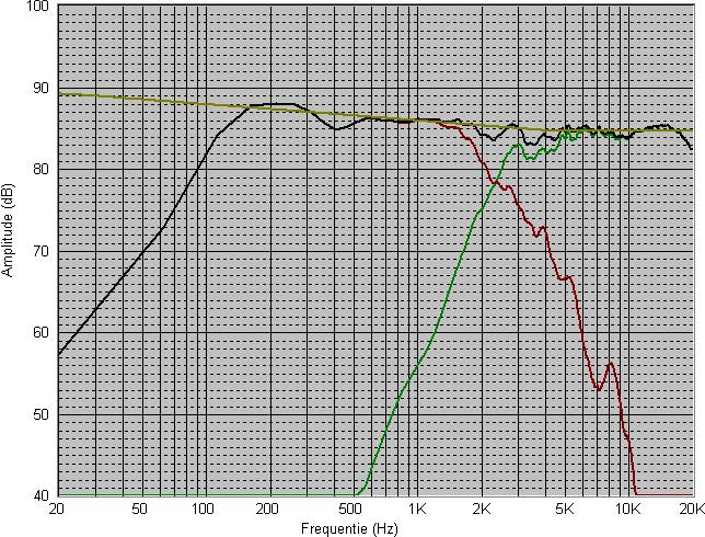

Berichtdoor jeroen_d » zo 30 mar 2008, 15:24

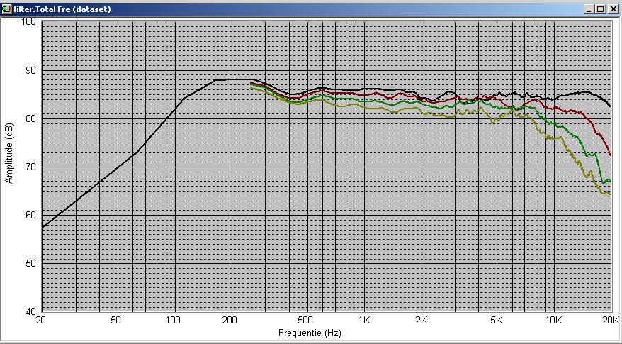

Hier kun je zien hoe de curves optellen en hoe goed de ideal_tilt curve is benaderd. De afwijkingen zijn niet al te groot, al met al vind ik het een goed resultaat.

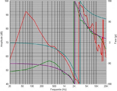

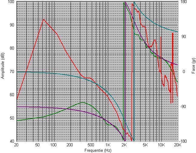

Hieronder wordt getoond hoe het faseverloop van midwoofer (rood) en tweeter (groen) zich verhoudt tot de fase van de textbook 3de orde Butterworth filters. Bij de tweeter is de benadering erg goed gelukt, de midwoofer wijkt wat meer af en kruipt richting de fase van de tweeter.

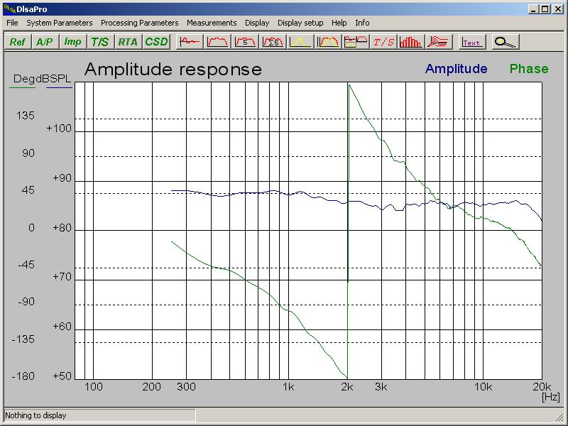

In onderstaande curves wordt het nut getoond van het doen van metingen onder andere hoeken dan precies recht voor de monitor. Je kunt dan zien wat voor spectrum de speaker richting de wanden van de luisterruimte stuurt. Zwart is recht ervoor, rood is op 30 graden, groen op 45 graden en geel op 60 graden. Het afstraalgedrag is erg fraai geworden, mooi uniform tot 7kHz. Uiteraard gaat de monitor in het lagere deel van het middengebied meer rondstralen.
Ik ben benieuwd hoe een en ander gehoormatig gaat uitpakken. Ik zal de monitor beluisteren zonder sub. Het doel is dat hij solo al heel goed en volwassen klinkt en dat een eventuele sub kracht en dynamiek in het laag erbij gaat geven.

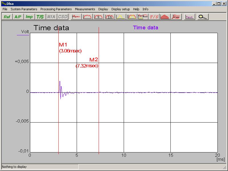

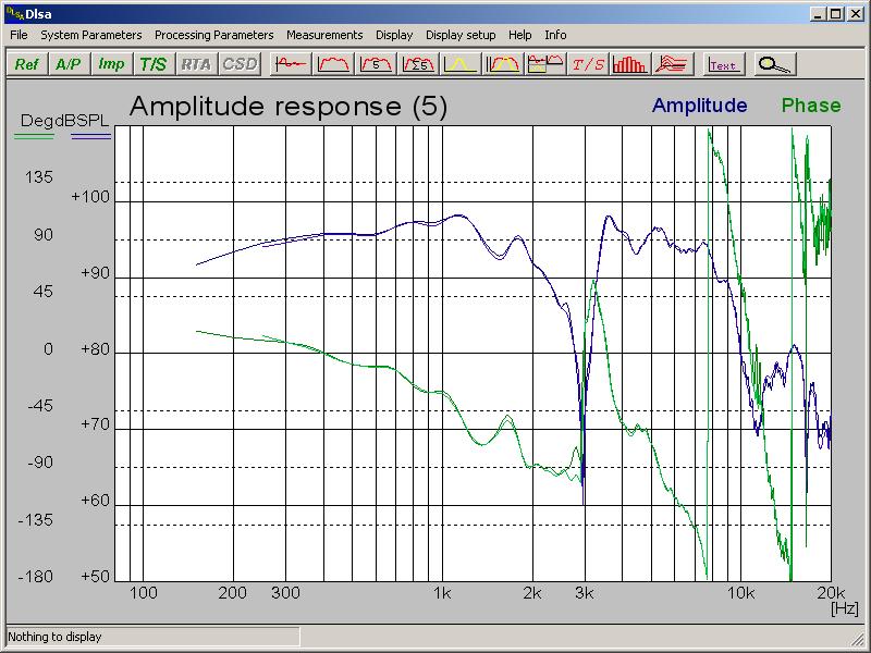

Ik was vanavond aan het meten voor dre, dus alle meetspulletjes stonden paraat. Van de gelegenheid even gebruik gemaakt om na te gaan of het correct was wat ik beweerde over mijn eerdere meetervaringen. Bij software volgens MLSSA wordt de fase bepaald op basis van het tijdstip van ontvangst van de impulsrespons en op basis van de ingevoerde meetafstand. Niet op basis van marker 1, als software daar gevoelig voor is werkt het systeem in ieder geval niet als DLSA Pro of Clio en ook niet volgens de MLSSA standaard.
Het derde plaatje geeft de amplitude en faserespons van beide impulsmetingen. De donkerste groene faselijn hoort bij de meting waarbij marker 1 op 0 staat. Er zijn kleine maar niet significante verschillen, die ontstaan doordat de trend kunstmatig wordt doorgetrokken bij de meting met marker 1 op nul.

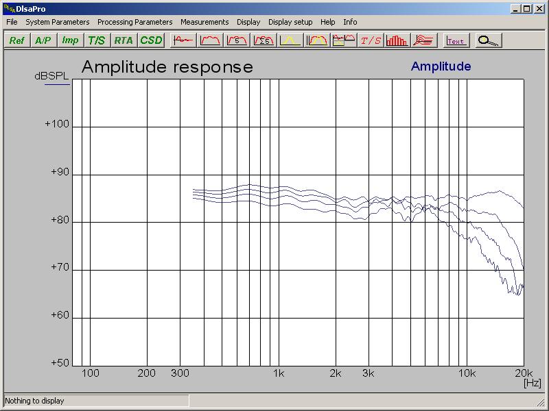

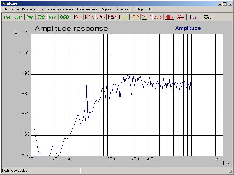

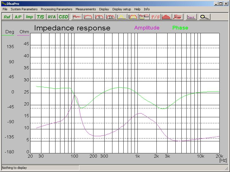

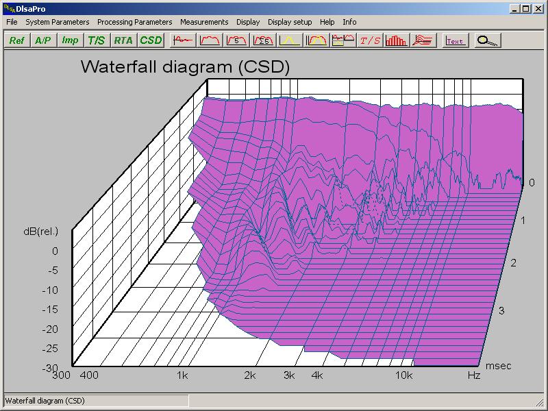

Ik heb het filter afgemaakt en inmiddels heeft Toto de speakers opgehaald. Gisteravond heb ik de kast opnieuw opgemeten als besluit. Sinds de vorige update is het filterontwerp nog licht gewijzigd. Wat vooral veranderd is, zijn de spoelen. Om minder opslingering te krijgen rond 200Hz heb ik gekozen voor spoelen met een iets hogere Rdc waarde. Dit had tot gevolg dat de waarde van R2 en L3 iets kleiner moest zijn. Verder is na luistertesten de tweeter al snel een tikkie minder gedempt. Dat dit goed was is bevestigd na enkele weken langer luisteren.
Meting 1: Impedantiemeting.
Meting 2: Meting op 50cm van de speaker, hoogte midden tussen woofer en tweeter.
Meting 3: Waterval van de vorige meting.
Meting 4: Grondvlakmeting. Speaker op de vloer gezet en microfoon op 50cm afstand ook op de grond gelegd. Dit om dieper in het laag te kunnen meten en te controleren of de bafflestep correctie klopte.
Meting 5: Horizontaal afstraalgedrag onder hoeken 0, 30, 45 en 60 graden.
